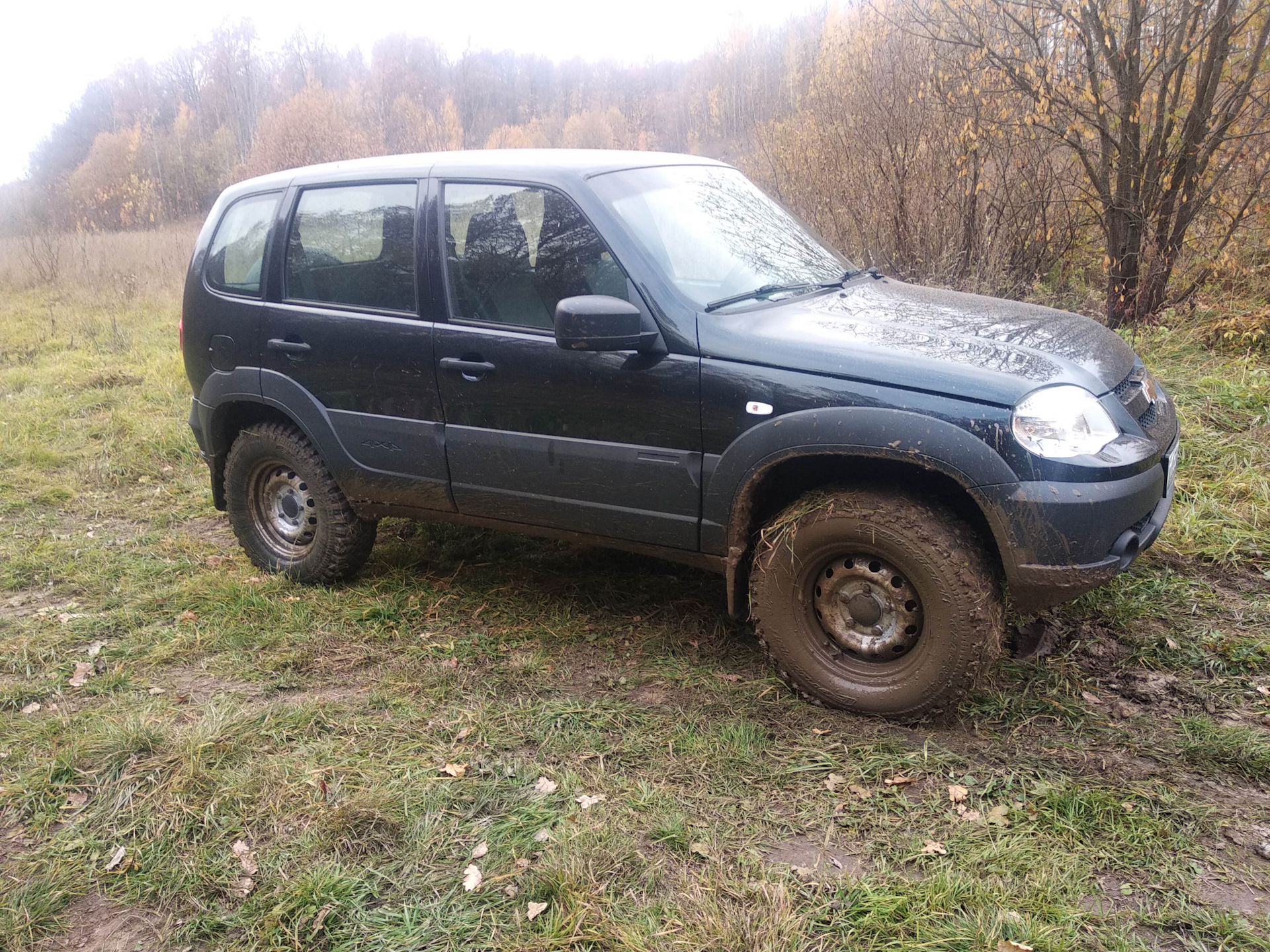

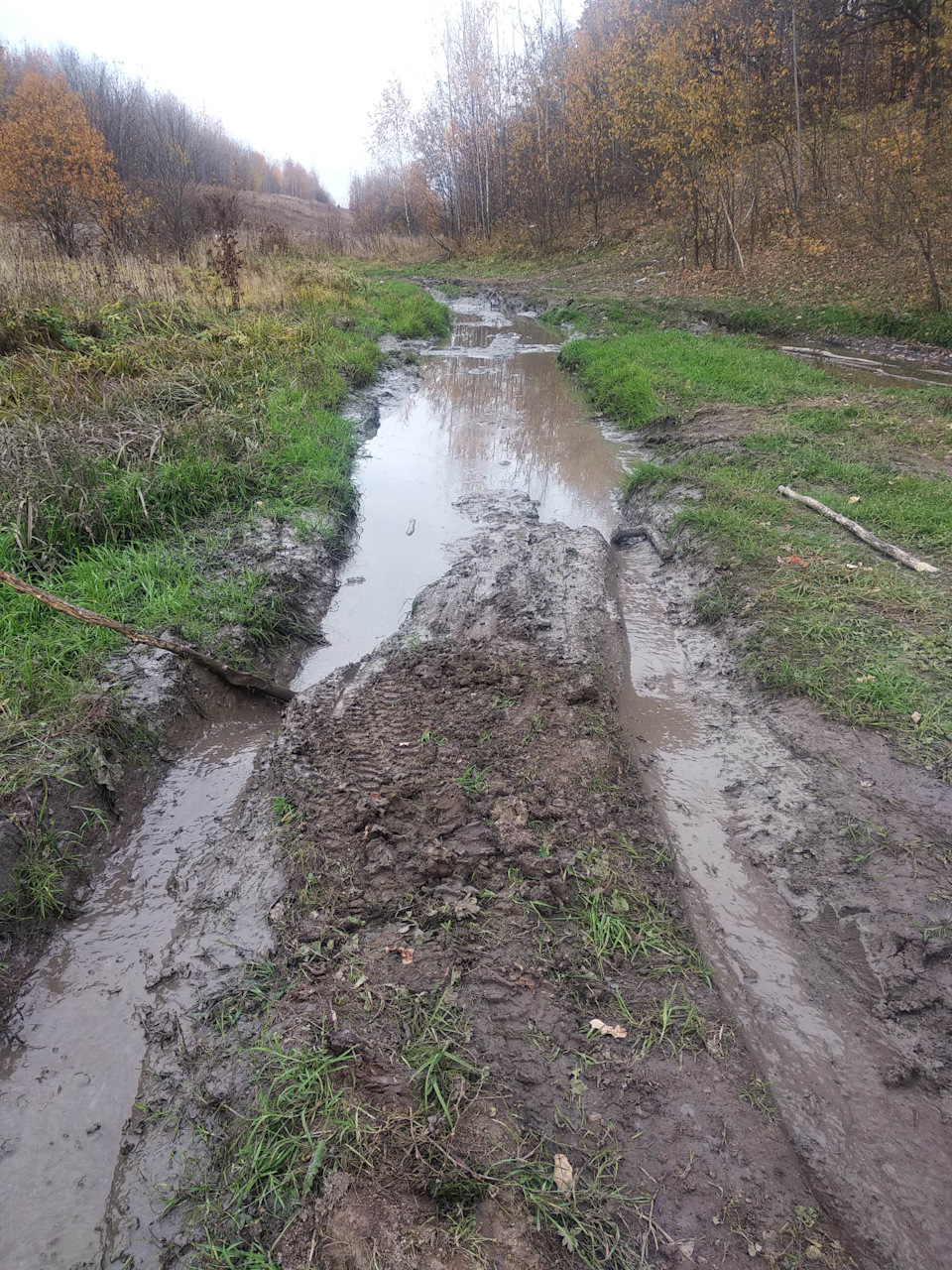

Казалось бы, эта запись перечёркивает все мои предыдущие размышления о резине и размере колес на ниву. На выходных выстрелило объявление: Кордиант офф Роуд 235/75/15, заманчивая цена, отличное состояние. Взял. Купил новые штампы с 35 вылетом. Ну, думаю, будет 3 комплект, на грязь. Катался, пробовал. Неожиданно, первое впечатление — значительно больше инерции, хуже тормозит. Прям сильнее заметно, чем потеря динамики. Встали впритык(учитывая мой лёгкий лифт), грел строительным феном заводской докер переднего колеса. На удивление расход не такой уж и конский, где-то + 1 литр. Но тяги все же не хватает. На привычные горки машина заходит только на 1 пониженной! На 3500 об/мин переключился на 2ю — прям не хватать стало момента, движок тухнуть стал, чуть не заглох. А раньше я там на верхнем ряду ездил. Безусловно, по грязи едет лучше. Но критичный для меня момент — чистая резина не держится на бровке, все равно падает в колею. А так… Чёт не вездеход)) видимо, коммерческий вариант будет, то бишь на продажу пойдут. Не мое.

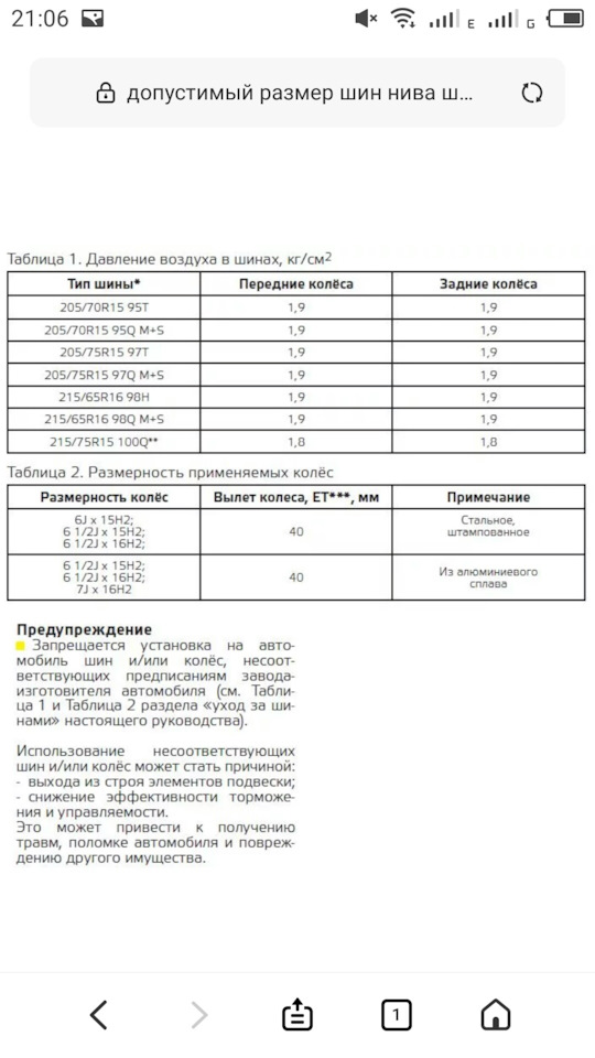

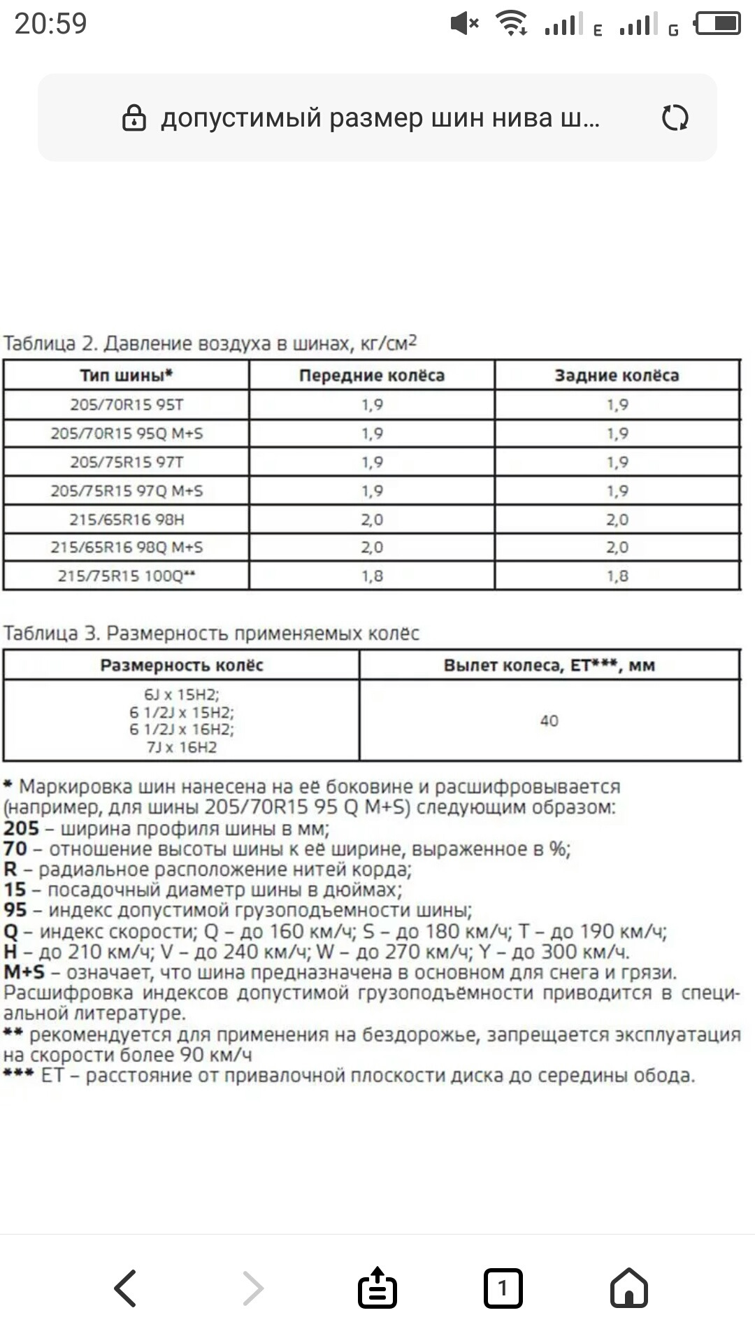

По какой книге? В современных редакциях такой размер не допускается заводом.
Да что вы говорите, в бардачке лежит мурзилка заводская там все есть.
Вот как раз хозяин темы писал
Дык и у меня лежит и там нету) в Оттс на машины последних годов (а может и на весь Рестайл) колёса 215/75/15 запрещены

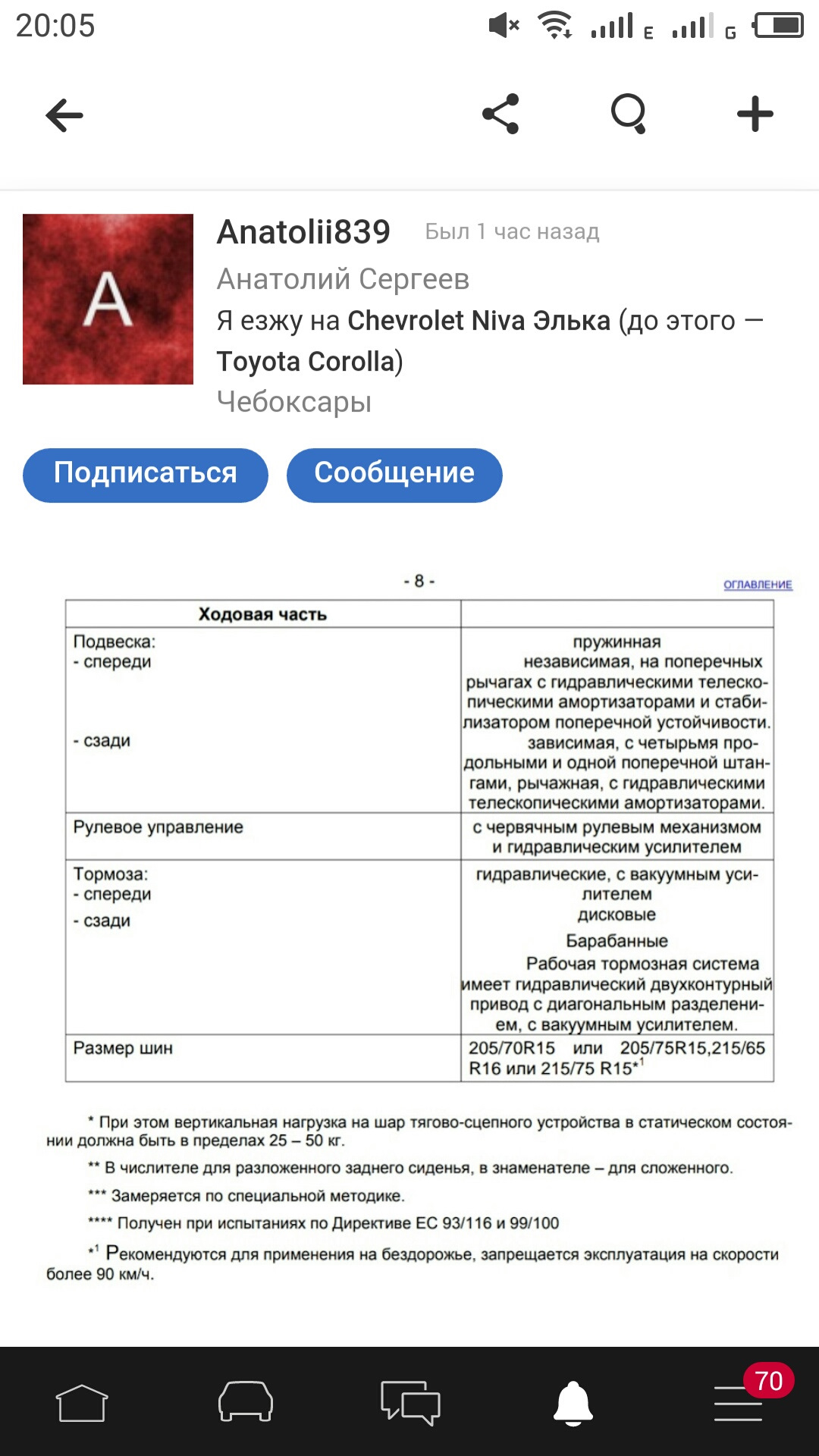

Ну тачка у меня не старая 16г, в моей мурзилке все это есть и еще сколько рекомендовано накачивать, могу сфоткать, да и еще нигде не чертит)
Что есть мурзилка? Если книга по ремонту от издательства то это их фантазия, если мы смотрим руководство по эксплуатации от завода (в виде книжки, что идёт с покупкой машины, или в виде электронного документа) то там такого размера нет. Сайт Шеви-Нивы официальный уже закрыт, вот с сайта Лады:
с завода книжка была с пол листа а4, там какие масла, схема проводки и тд. включая колеса, у вас в салоне книгу с тачки сперли.
Завтра сфоткаю вам
Да, быто такое. Как раз с 2006 по 2016гг. Так как мелкосерийно выпускали ШН Трофи, на которых были шины 215/75/15. auto.ironhorse.ru/niva-trophy_13096.html
Да книжка заводская и там допустимый размер шин которые можно устанавливать

в диллерской книге по ремонту есть даже. Но от 2009г. У меня же в руководстве — выше описанные 3 типоразмера 205/70/15, 205/75/15, 215/65/16.

Да я же не спорю с тобой. Я давно в курсе, что так было. У дядьки машина 2010гв была.
Да кароч там неоднозначно все, надо оттс запрашивать на заводе и смотреть, но я не обязан предьявлять гаишникам его, если что я книгу ткну и покажу, 1 раз тормознули и рядом нива 3д на больших катках была, он подошел на колеса глянул и сказал счастливого пути, а мужичка того дрюкнули походу.
