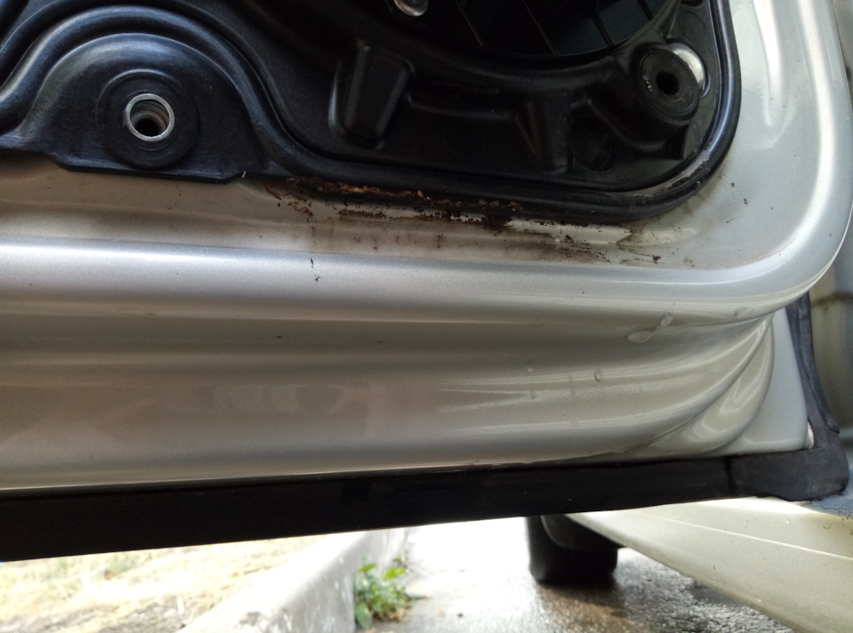

И второй сюрприз пришел оттуда, откуда не ждали. После ночевки на улице, после дождя, ребята увидели в салоне воду:
В общем путем долгих поисков, нашли причину — вода течет из под дверных щитов. В причем только по правой стороне. Спасибо ребятам PTM Studio, когда машину собирали после шумки, все дверные щиты были демонтированы, посажены на герметик и заклепаны оригинальными заклепками. По деньгам обошлось мягко говоря дофига.

блин, не понимаю, как через щиты вода пошла… там пол двери водой набирается что-ли? )) Дренажные отверстия снизу не забиты? )
А вот хз, текло как у Гольфа 7 почти, в районе динамика. Как она туда добирается — не знаю :)
Seiven
У меня текло в этом месте
Дренажные забиты? Или как?
Ничего не забито. Уплотнитель щита пропускает воду
Это болезнь у них
Что за щиты? Подскажи пожалуйста
Это когда снимаешь дверную обшивку, а под ним щит чёрный пластиковый.
