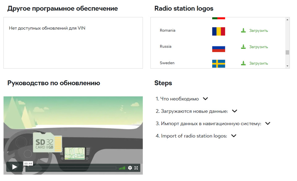

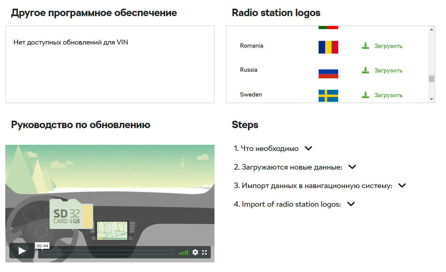

Пришло твое время, иконочкиии.)) Качаются с официального сайта, либо тут на драйве ребята выкладывают.
Вводите свой vin и получаете пакет обновлений. Качаете архив и распаковываете на любую флешку.

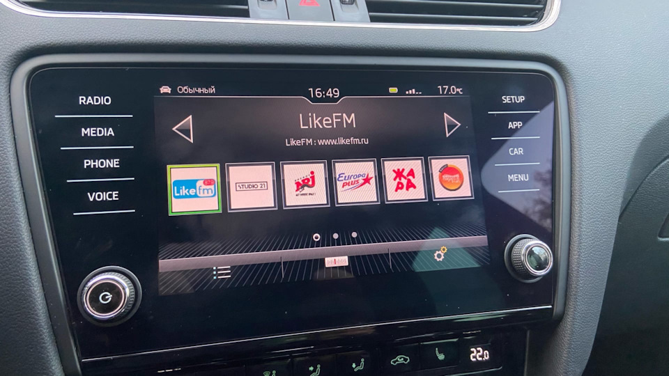

Дальше установка, все просто. Режим радио → Настройки → Логотипы радиостанций → выбираем радиостанцию и меняем ей иконку. Всё!)
