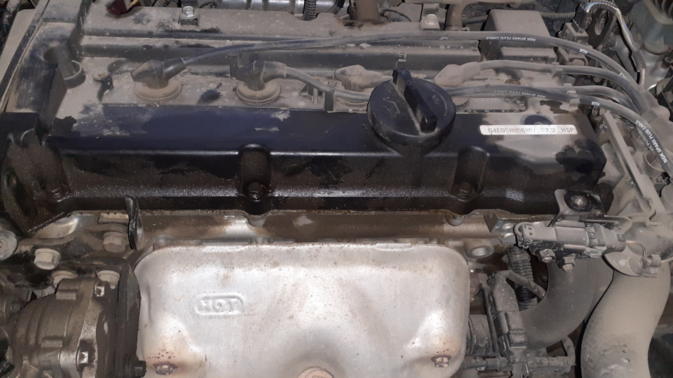

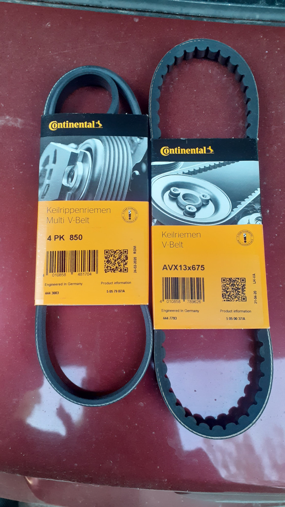

Здравствуйте! Произвел на днях плановое техническое обслуживание с привлечением моторного масла, масленого, воздушного и салонного фильтра, ну и куда же без свечей! При осмотре мотора при проведении ТО, в глаза бросился потрепанный ремень ГУРа, масленые потеки под клапанной крышки. Решение, все под замену, не ждать окончательной поломки…К списку по ТО добавились, ремень ГУРа, зачем оставлять на потом, если можно поменять сразу, подкинул новый ремень генератора, прокладка клапанной крышки, кольца (прокладки) свечных колодцев, болты клапанной крышки, не сочтите за дотошность, дурость и прочее, но такой я владелец транспорта, менять на все новое вплоть до гаечек и болтиков,
Список и номера расходников, которые были применимы при ТО:

— ремень клиновый ContiTech 13X675;
— ремень поликлиновый CONTITECH 4PK850;

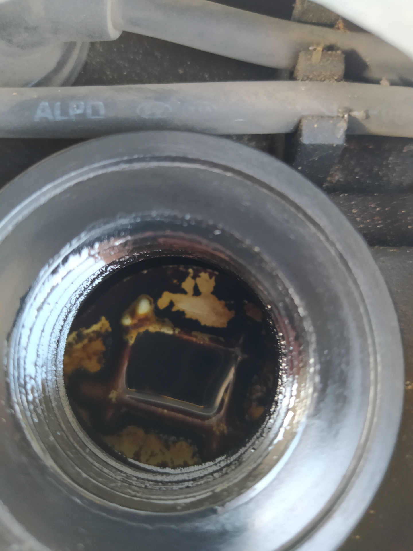

Угара на оригинальном масле у меня небыло, а лаковые отложения как на твоём движке присутствуют.Пробег 150 000км.Попробуй залить Лукойл люкс 5w30синтетика, многие хвалят это масло.А там сам смотри что лутчше.
Чем хвалят Лукойл люкс 5w30 синтетика? Наверно нет нагара, и так же присутствует лаковые отложения…
Я тоже заливал оригинальное масло.Картина один в один.Перешел на Лукойл люкс 5w40 полусинь, маслом доволен как работает движок не слышно да и угара не заметил.Отмывать начал всякую хрень внутри(на фото видно где начало отмывать)На зиму поменяю на ЛУКОЙЛ GENESIS ARMORTECH HK 5W-30 — special for HYUNDAI / KIA

Попадала как то для прочтения статья, по поводу промывки двигателя при смене, замене масла. Промывку рекомендует проводить изначально на новых моторах, либо на моторах с минимальным пробегом.

Судя по фото моторное масло лучше подобрать другое
Смесь конечно не ахти, пыль/грязь+масло, на фото результат.
