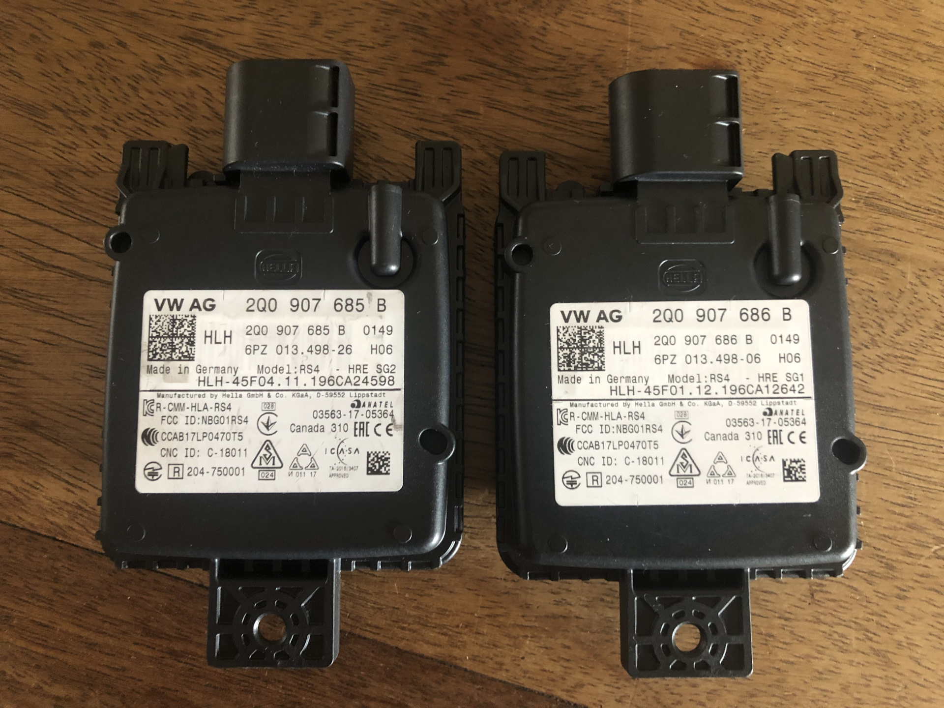

Я выяснил, что эти радары идут в трёх версиях A, B, C
Версия A ставиться на T-Roc, T-Cross и другие
Версия B ставиться на Passat B8,5 и Tiguan 2020МГ
Версия C ставиться на Golf 8
Так как Golf 8 уже идёт на MQB EVO, то не известно заработают ли его радары на нашей MQB.
Поэтому версия B — это правильный вариант! 😊

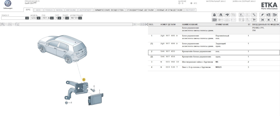

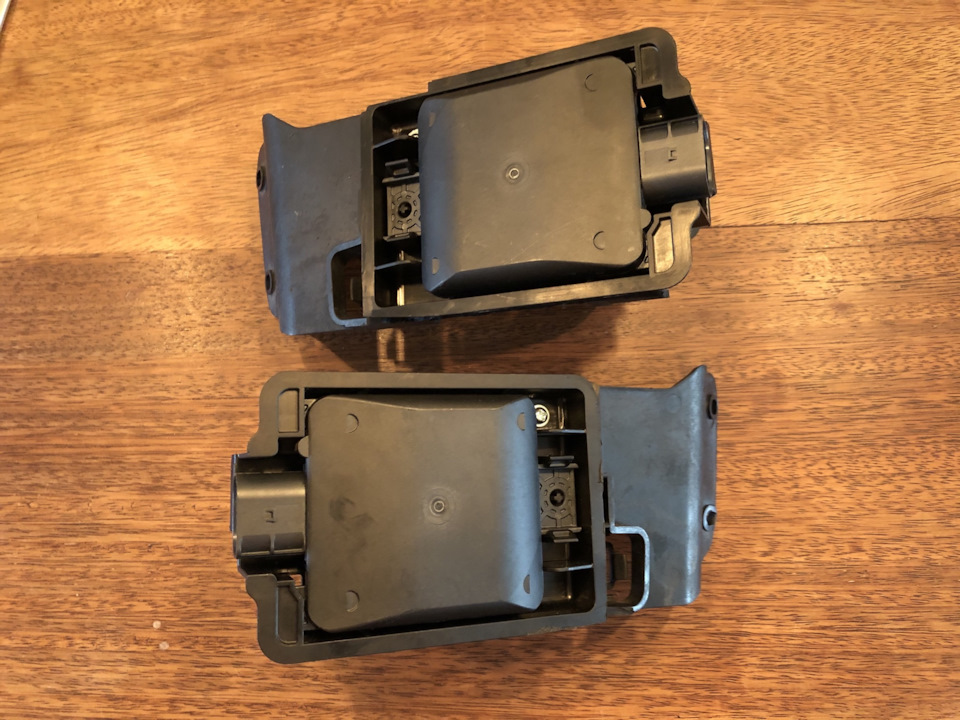

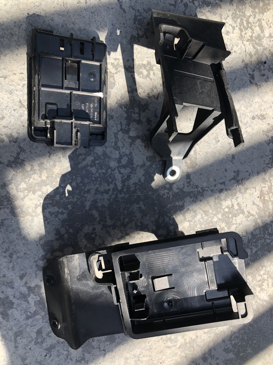

При установке 2Q радаров на Golf 7 возникает пара проблем:
Первая:

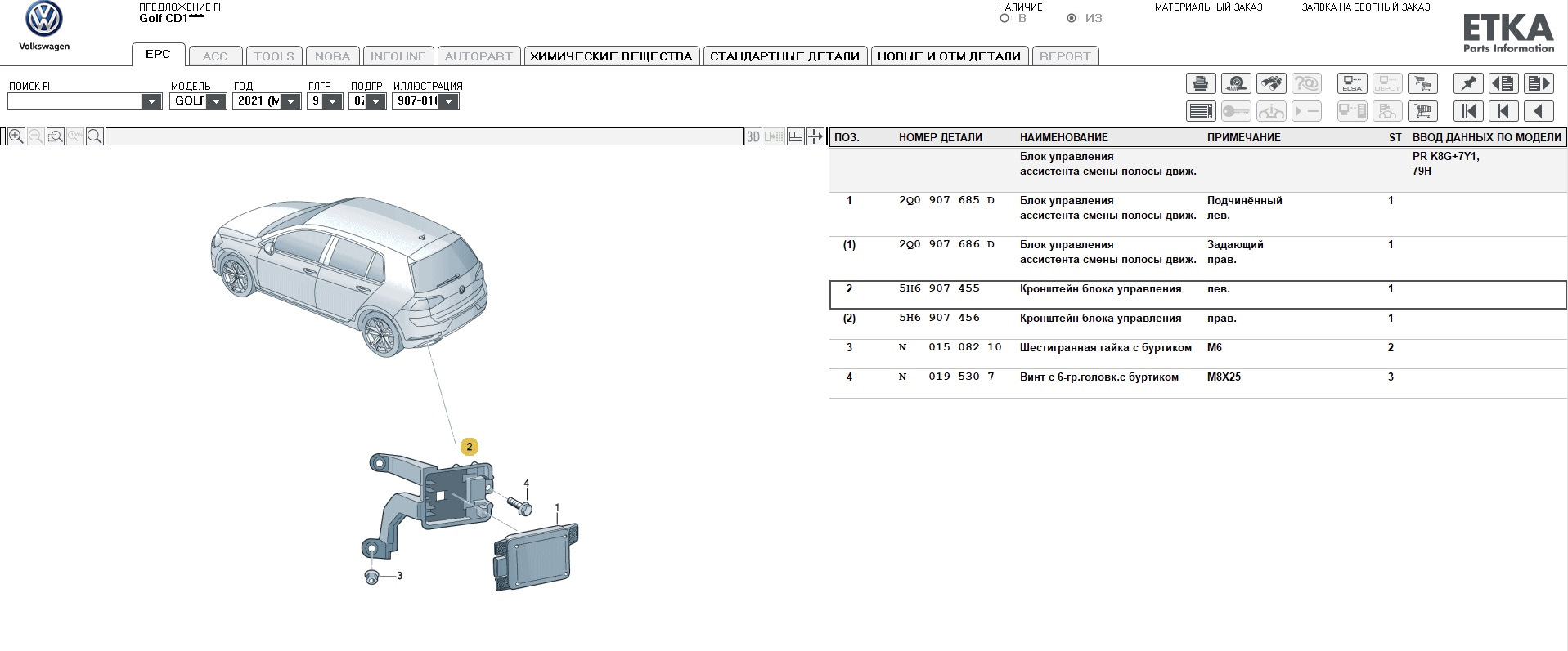

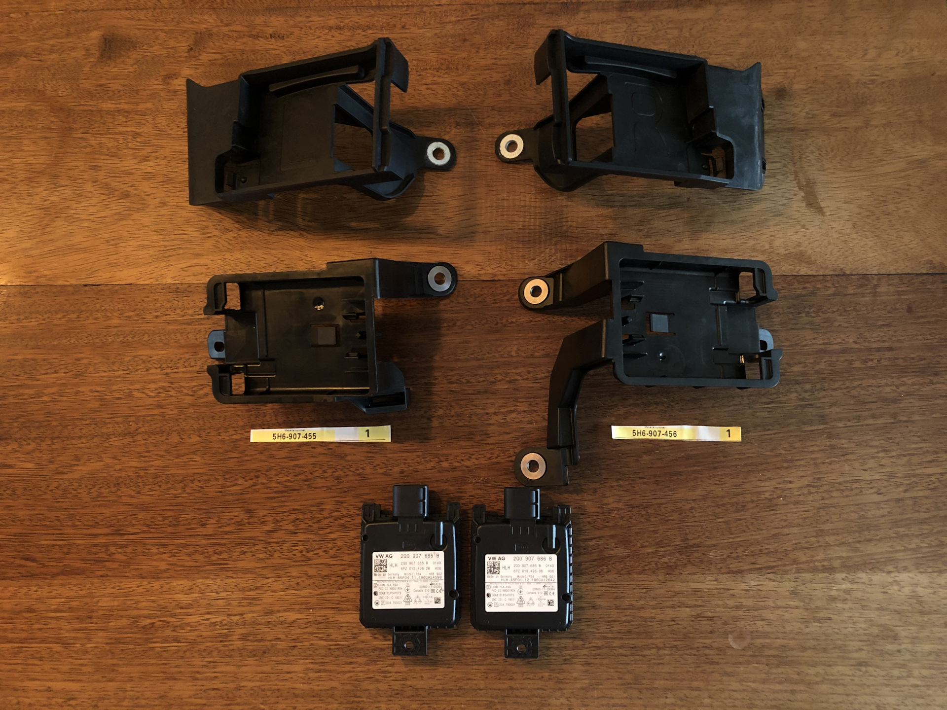

Так как 2Q радары отличаются по форме от 5Q то и кронштейн для них нужен другой!
Логично предположить, что лучше всего подойдёт кронштейн от того же Golf 8 но тут тоже есть один момент.
Кронштейны на Hatchback и Variant отличаются, а Golf 8 Variant пока не представили (на момент поиска кронштейнов).
Так что решено заказать кронштейны от Golf 8 Hatch и доработать их.

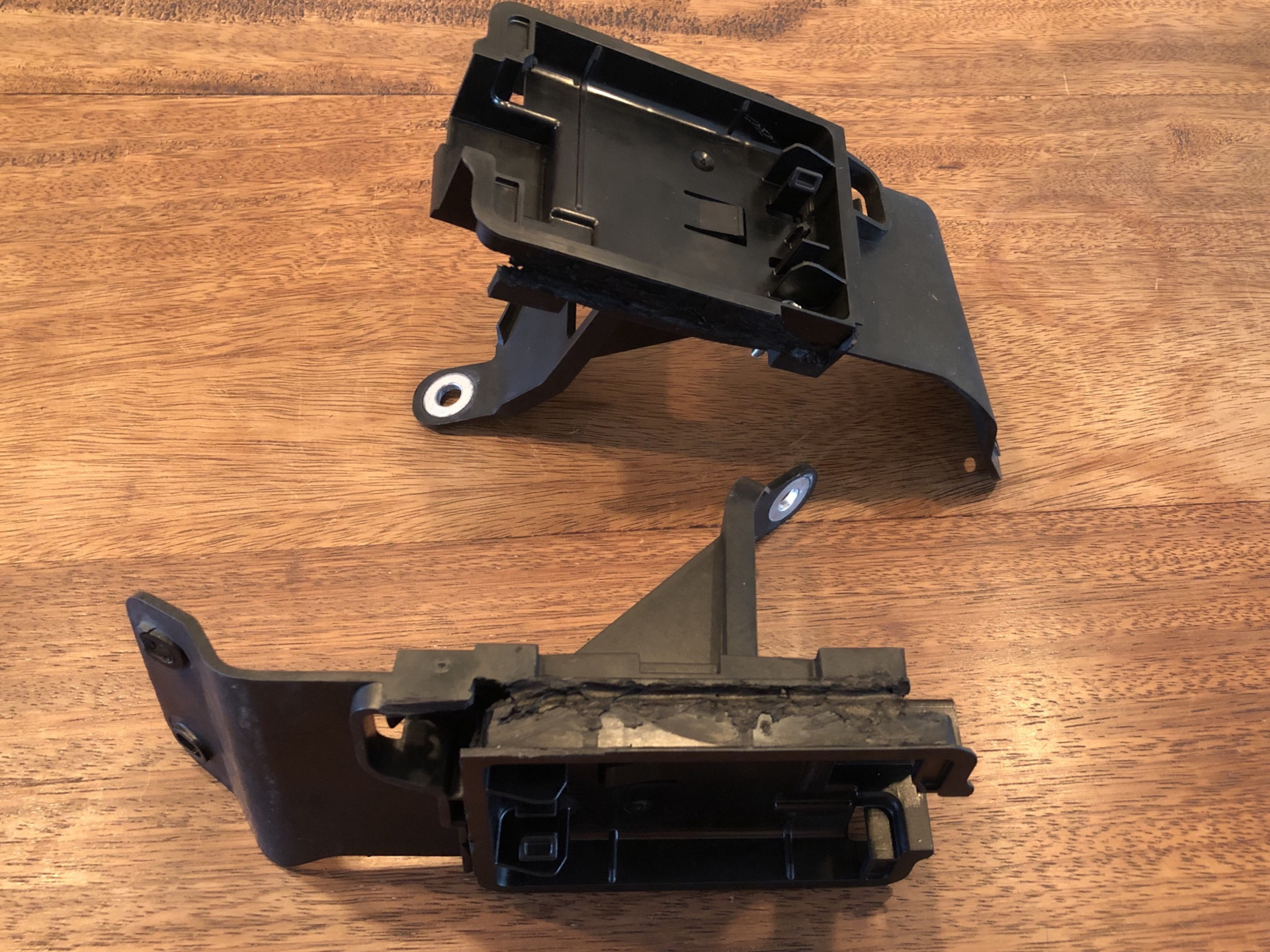

Сверху кронштейны от Golf 7 Variant
Ниже кронштейны от Golf 8 Hatch
А сейчас минутка ОЧумелых ручек 😂
Берём болгарку и спиливаем верхнюю часть с кронштейнов 5Q и нижнюю часть с кронштейнов 2Q.
Главное сохранить плоскость!
И соединяем то, что осталось😁
Я использовал паяльник и металлическую сеточку чтобы соединить две половинки. При таком методе спайки если кронштейн и сломается то в другом месте 😁
Первую проблему можно считать решённой!

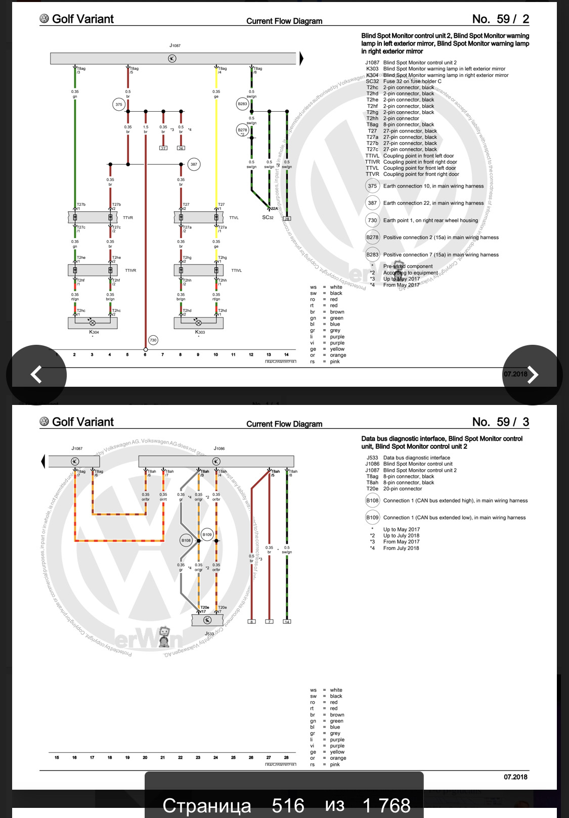

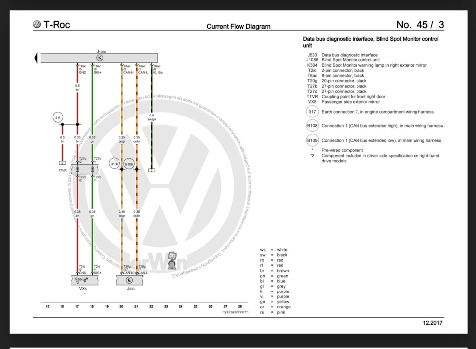

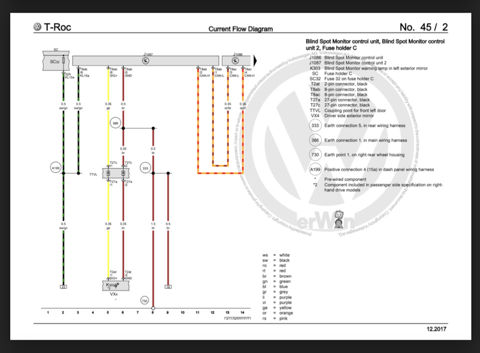

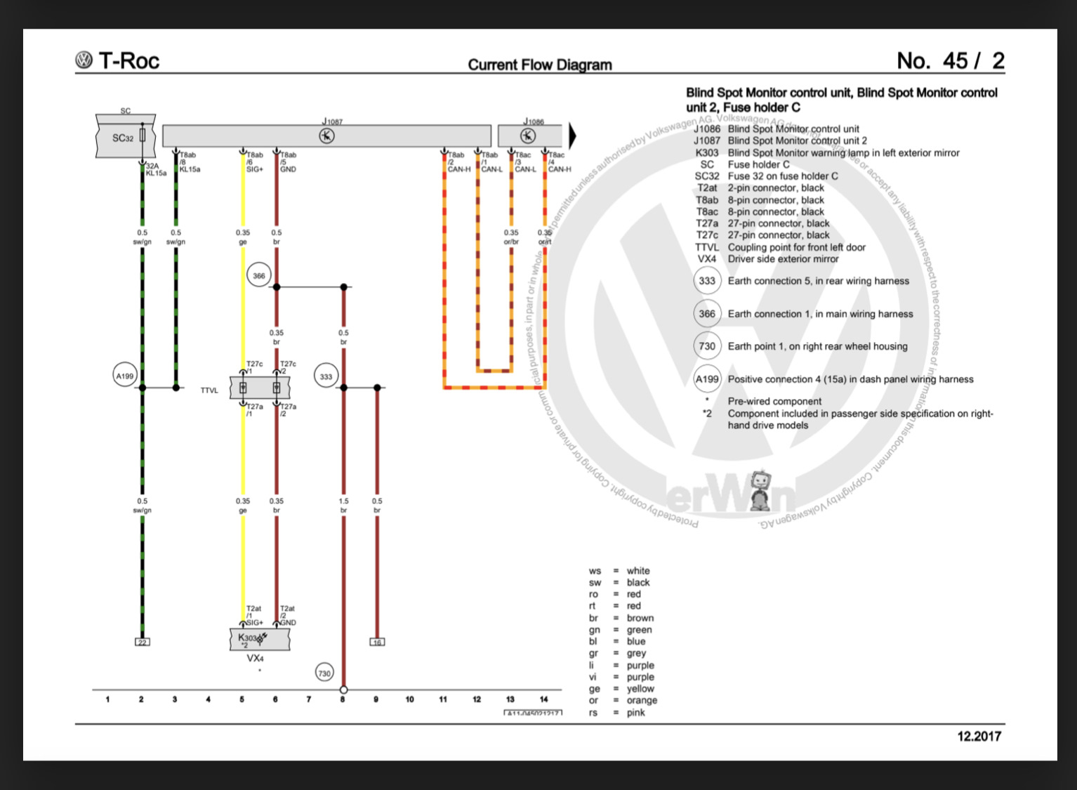

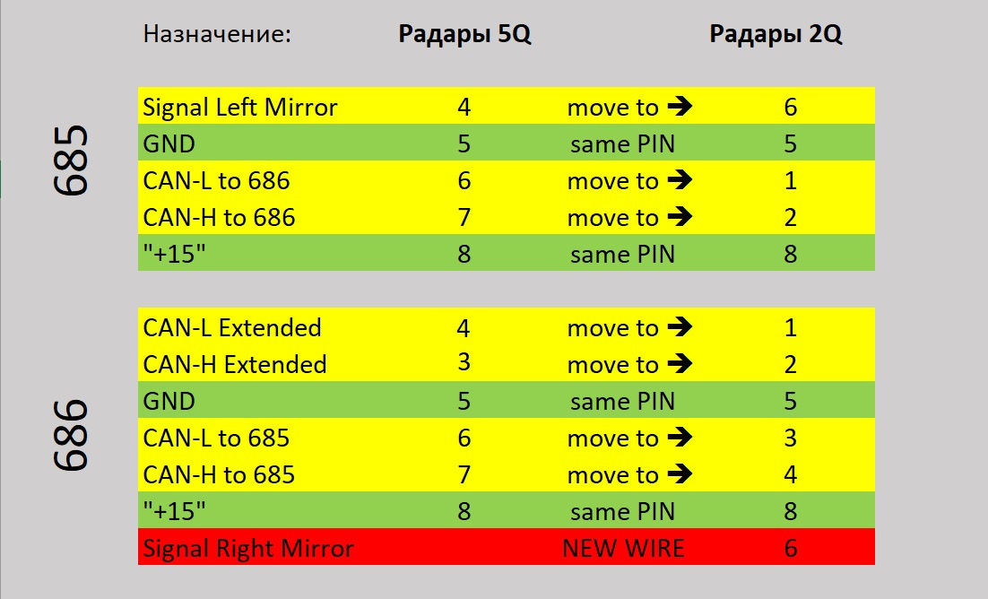

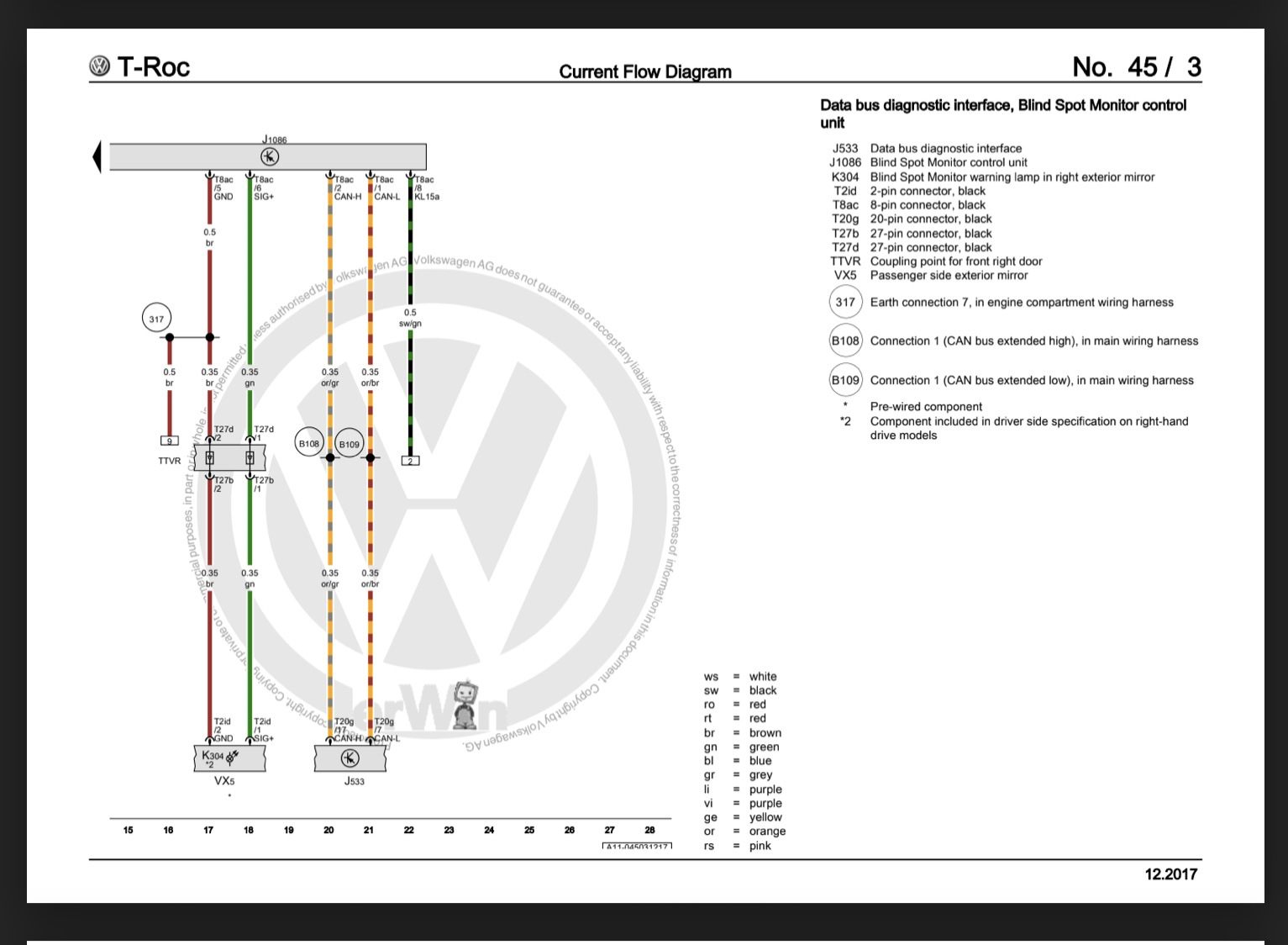

Вторая проблема: Разница в проводке.
После недолгого изучения схем Side Assist от Golf 7 и T-Roc я нарисовал схемку перепиновки 5Q в 2Q:
Из которой следует, что необходимо поменять местами пины и добавить новый провод идущий от правого радара до индикатора в пассажирском зеркале.

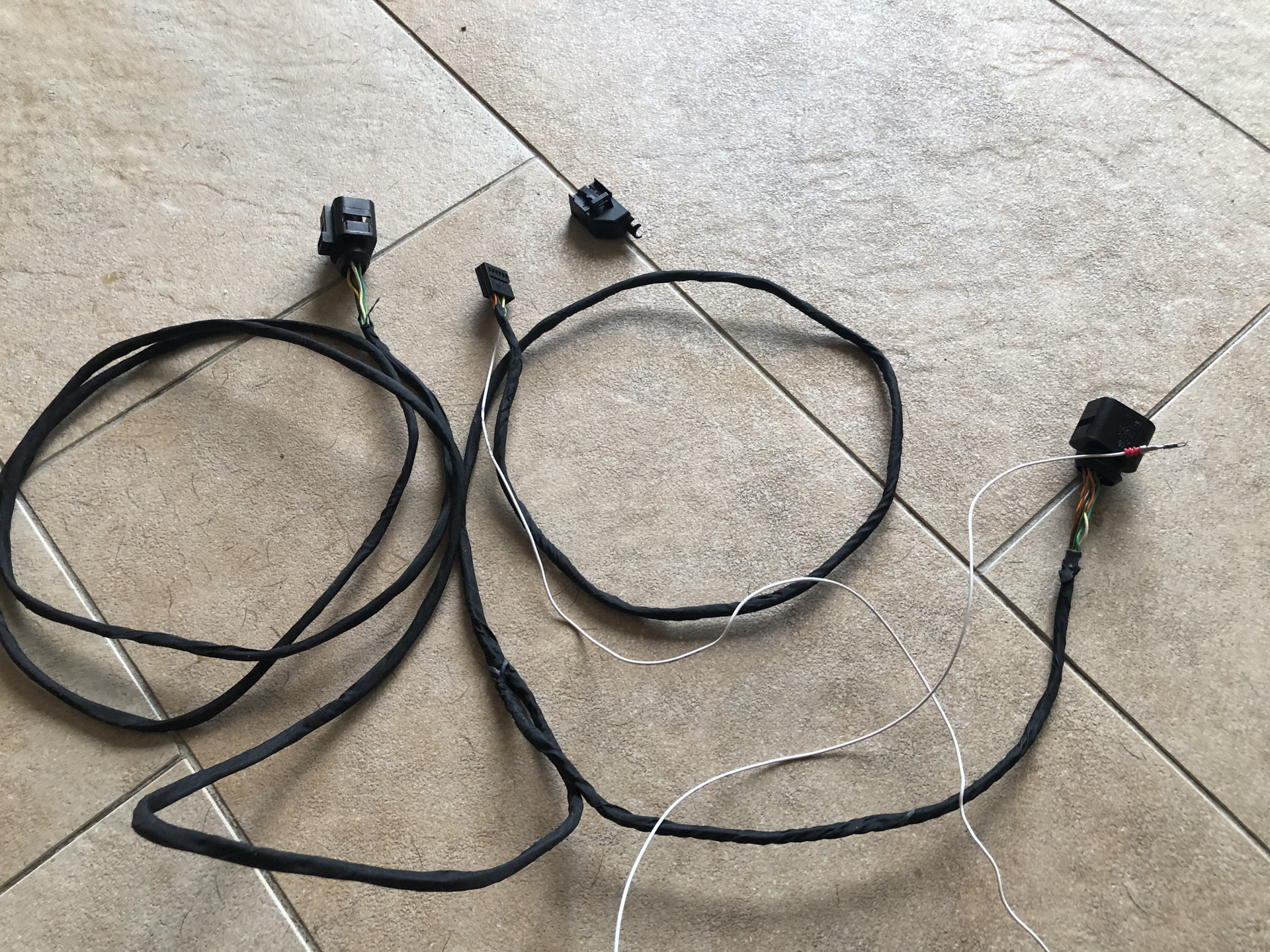

Разъёмы кстати те же что и для 5Q

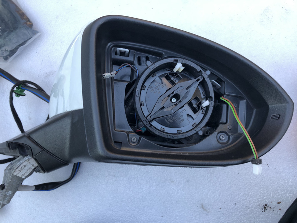

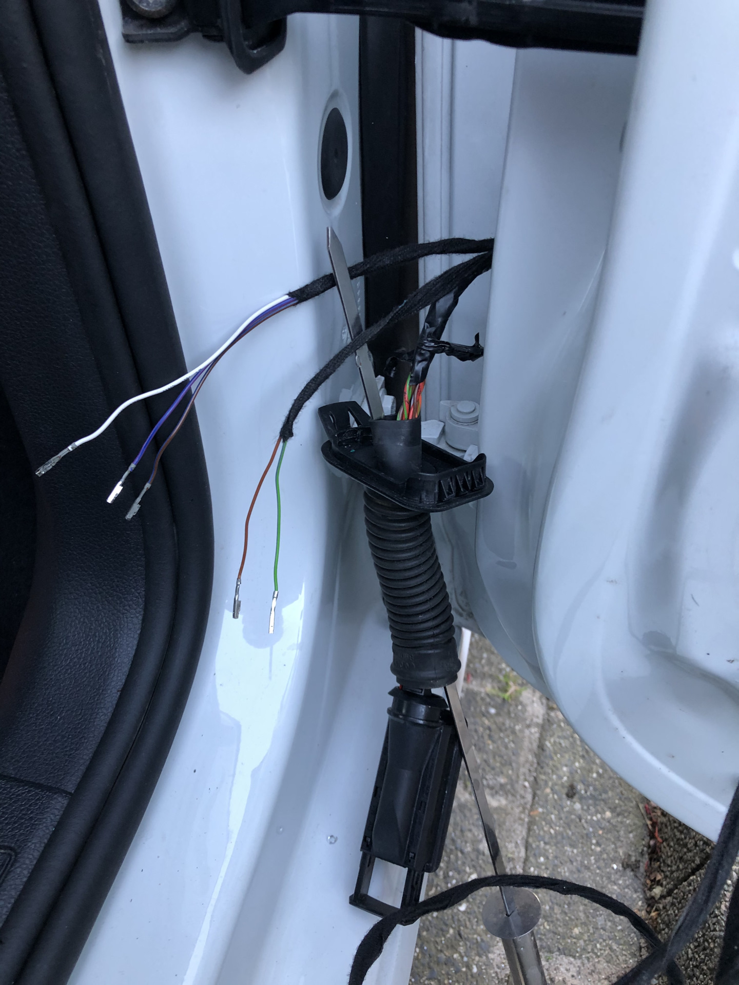

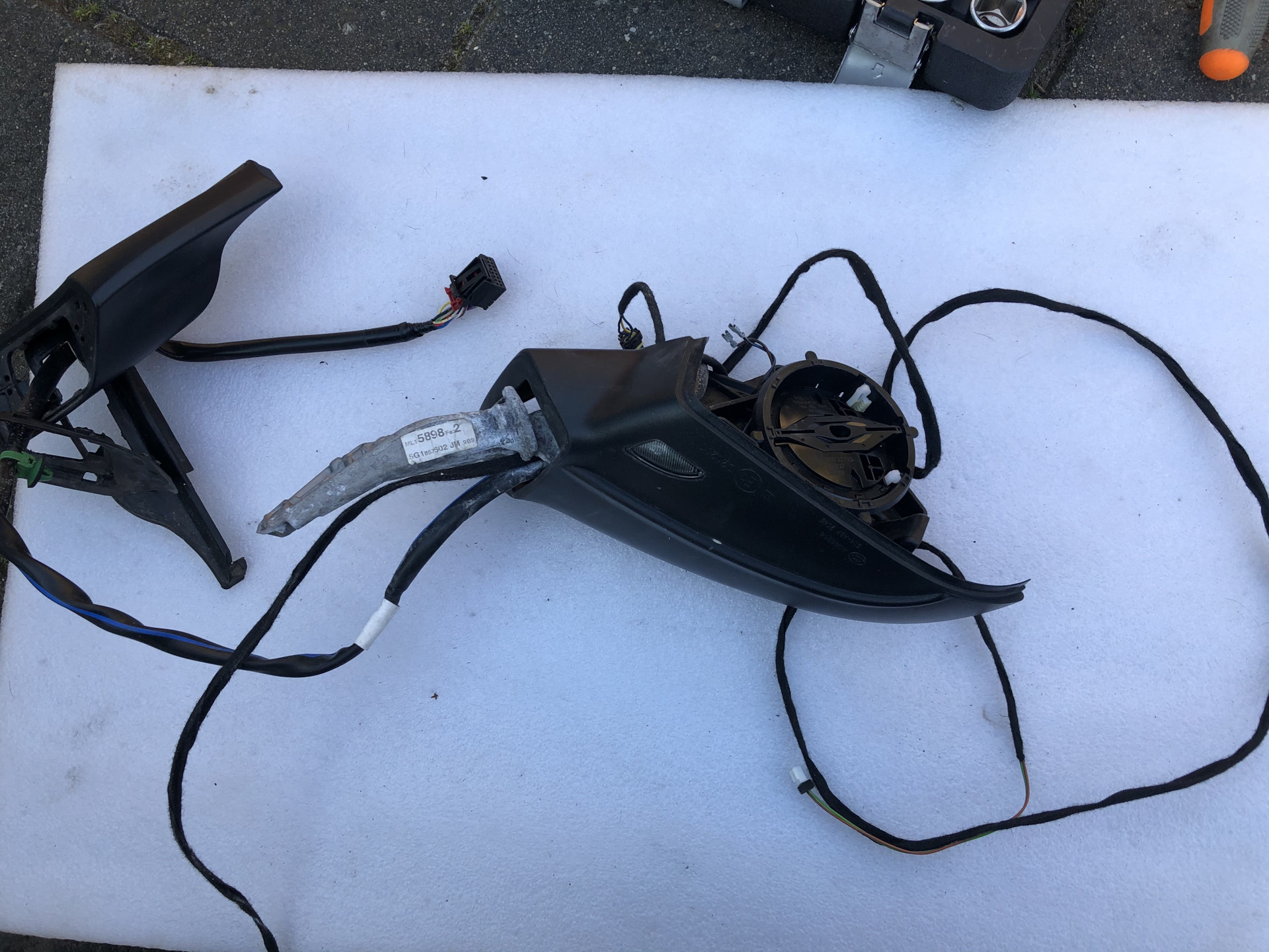

Двери это наверное самая геморройная часть в этом ретрофите.
Нужно высверливать динамик чтобы протащить провода и полностью разобрать зеркало.
В очередной раз меня выручил шампур! 😂Им реально удобно протаскивать провода через всевозможные гофры!

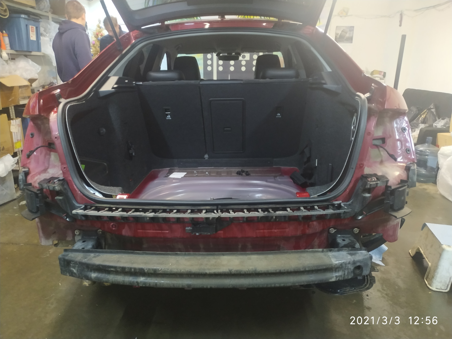

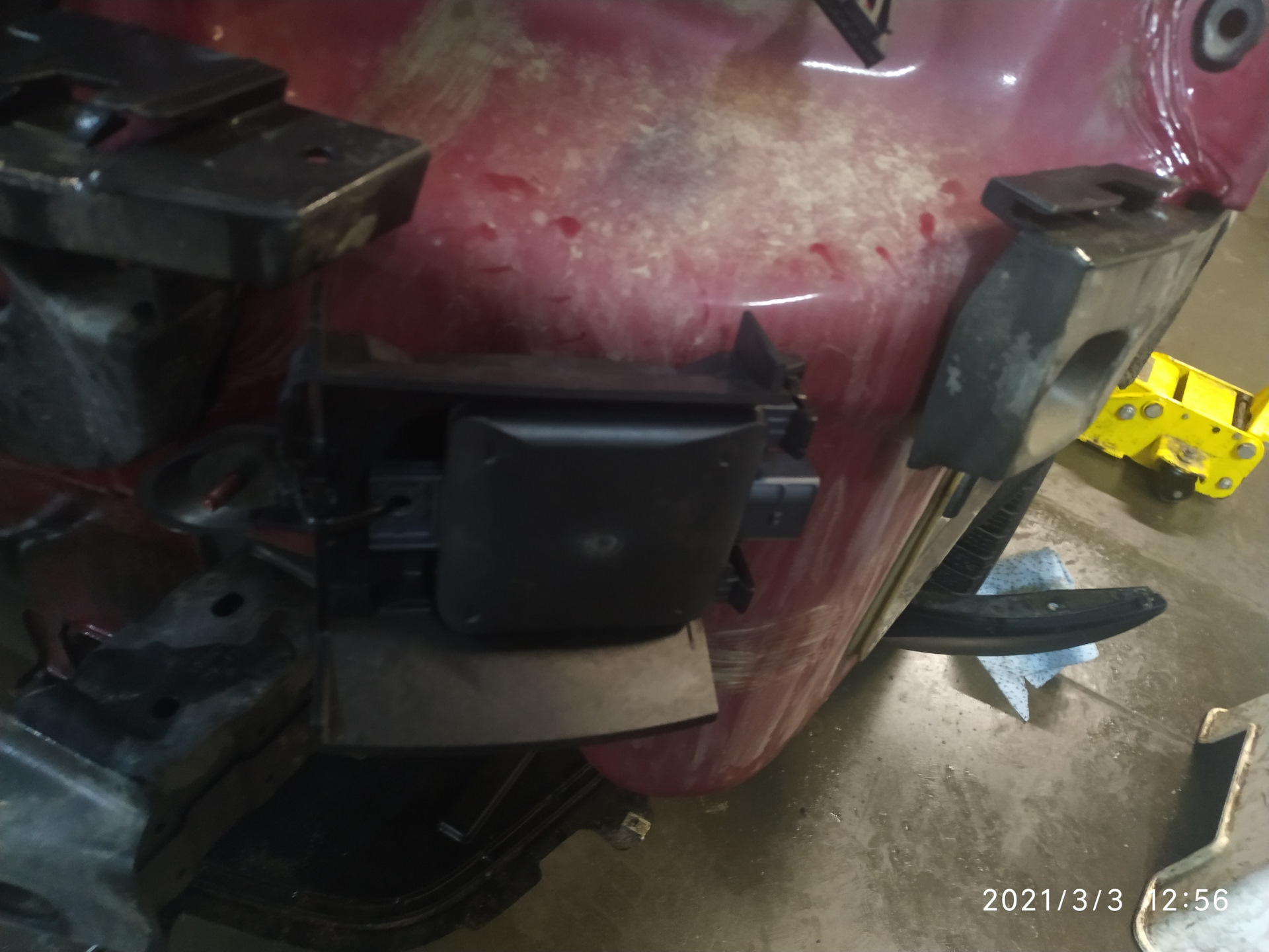

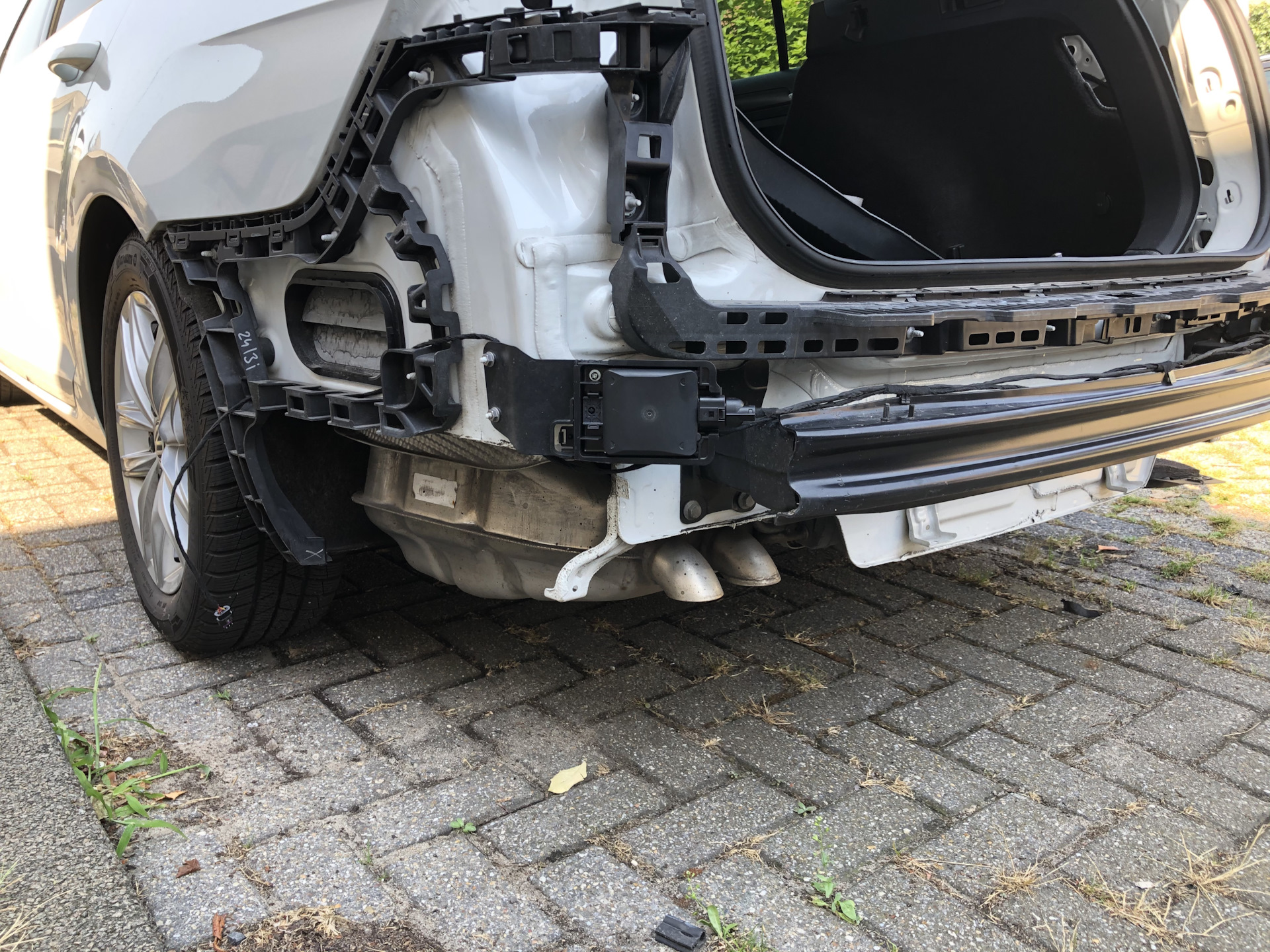

С установкой радаров нет никаких проблем!

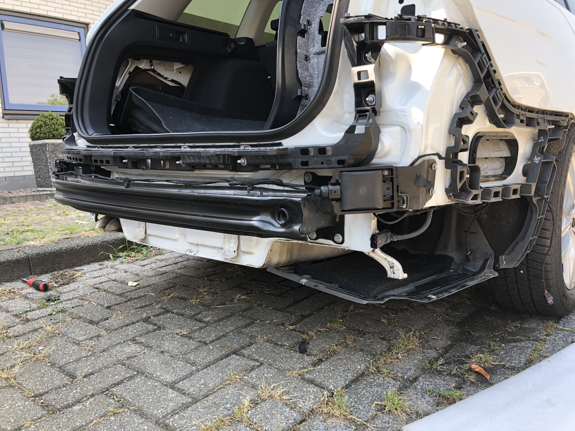

Скидываем бампер, подключаем и закрепляем проводку.
Ставим бампер на место!

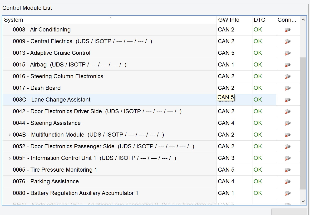

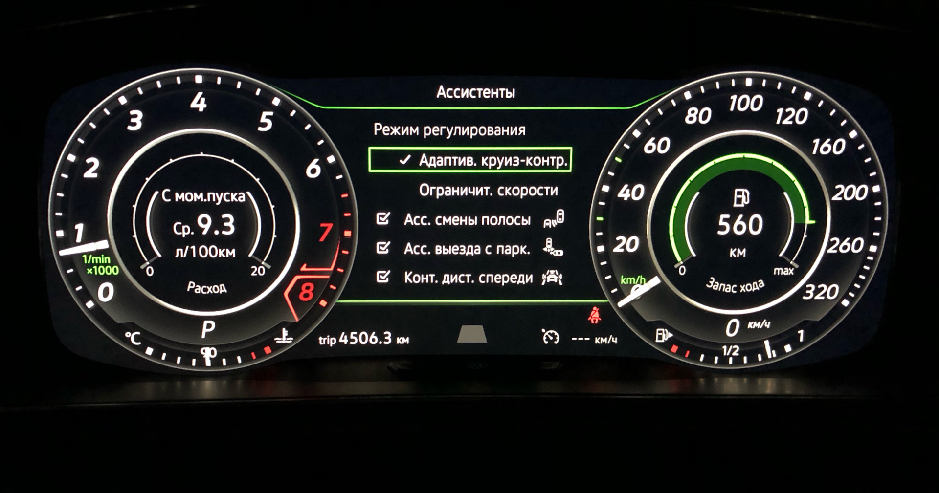

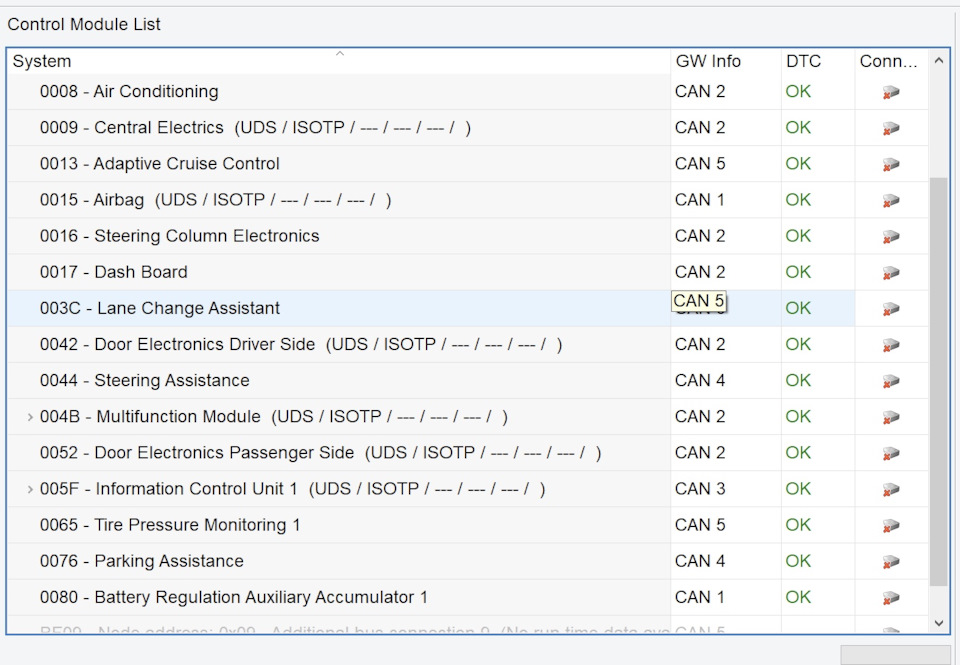

Дальше кодировка
Сначала нужно закодировать остальные блоки под Side Assist
Список честно позаимствовал из поста Yuriy678
Адрес 19: Диагностический интерфейс шин данных (J533)
(Gateway) → список оборудования → пункт «3C – Система смены полосы движения» → включить → сохранить.
Адрес 17: Комбинация приборов (J285)
Кодирование → Длинное кодирование →
Байт 11 → Бит 3 → активировать
Байт 12 → Бит 6 → активировать
Адрес 10: Парковочный ассистент 2 (J791)
Байт 3 → Бит 6 → активировать

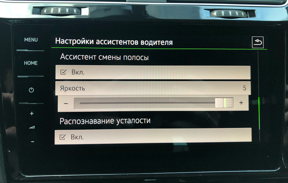

Адрес 5F: Электронная информационная система 1 (J794)
Закрытая область → логин 20103 → Адаптация → каналы:
-Car_Function_Adaptations_Gen2-menu_display_lane_assistant → активир.
-Car_Function_Adaptations_Gen2-menu_display_lane_assistant_over_threshold_high → активир.
-Car_Function_List_BAP_Gen2-SWA_0x1A → активир.

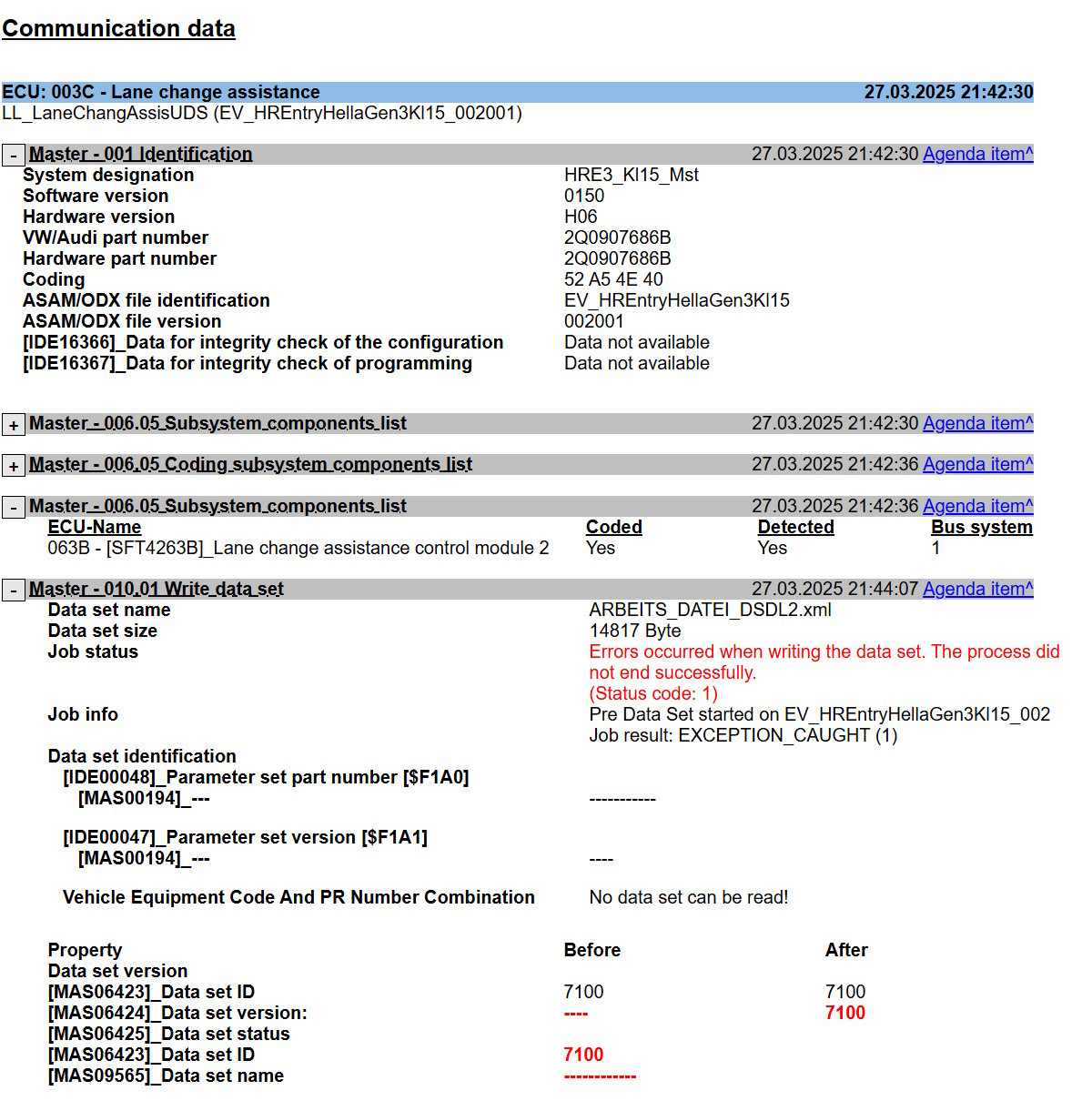

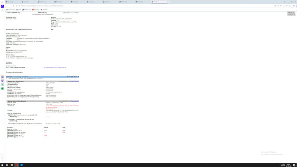

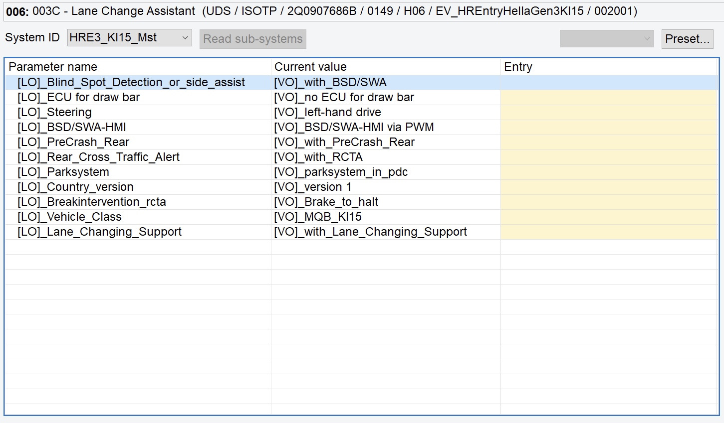

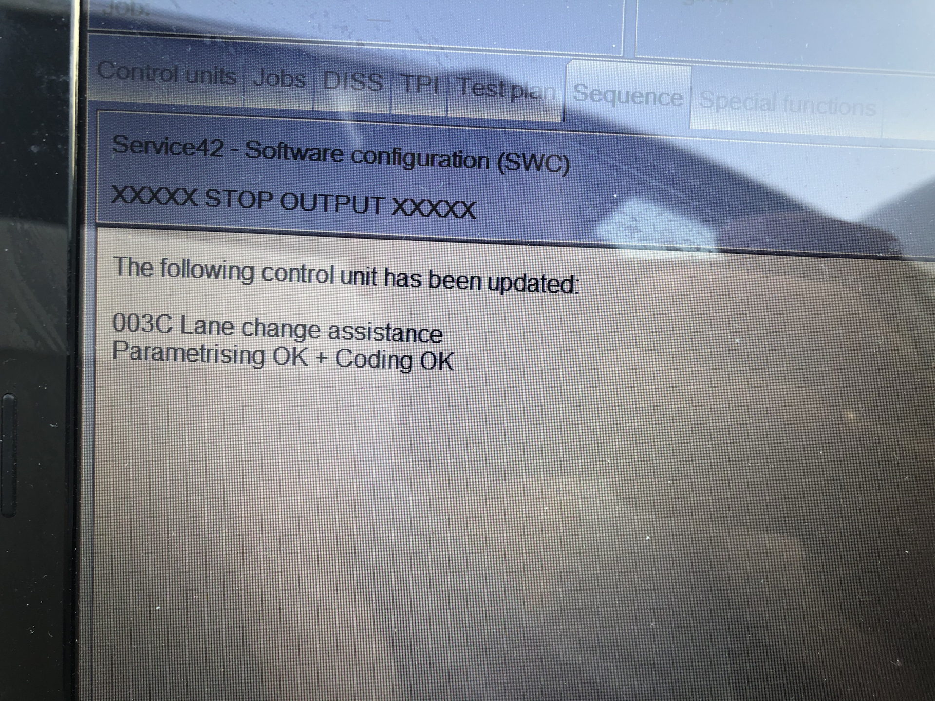

Потом кодируем сами радары.
Так как они у меня новые, то какая либо параметрия в них отсутствует, а без параметрии закодировать не получается.
Сначала залил параметрию из VCP, но там какая-то шляпа, всё так же не принималась кодировка.
В итоге запараметрировал через SVM Online под Passat B8.5 Alltrack
В итоге получилась у меня такая кодировка:

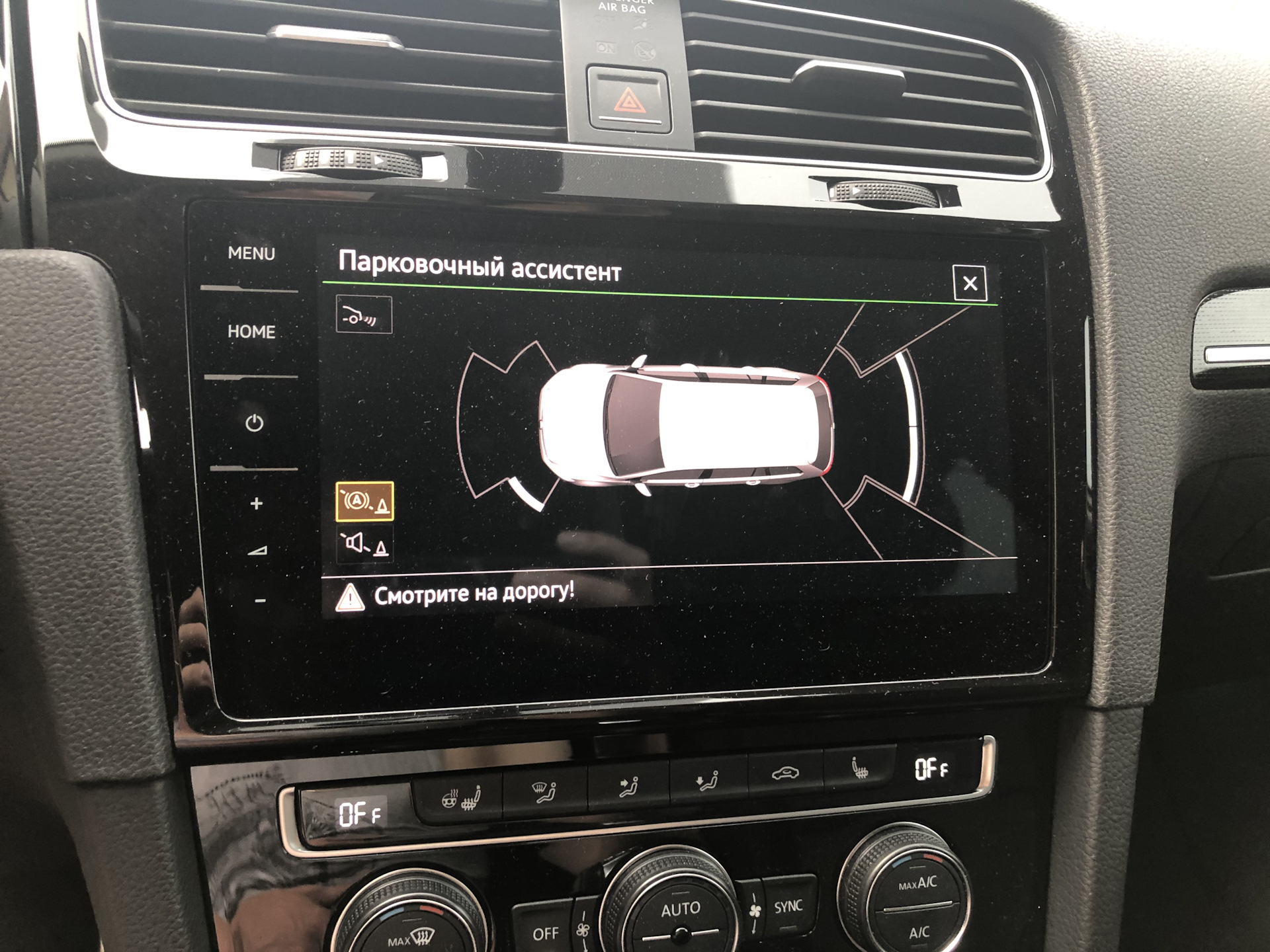

RCTA как и положено сигнализирует через пищалку парктроника.

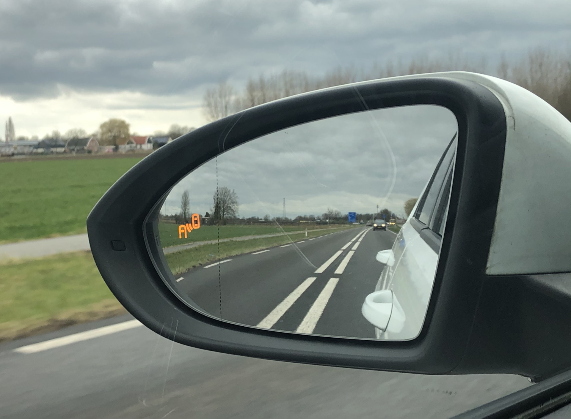

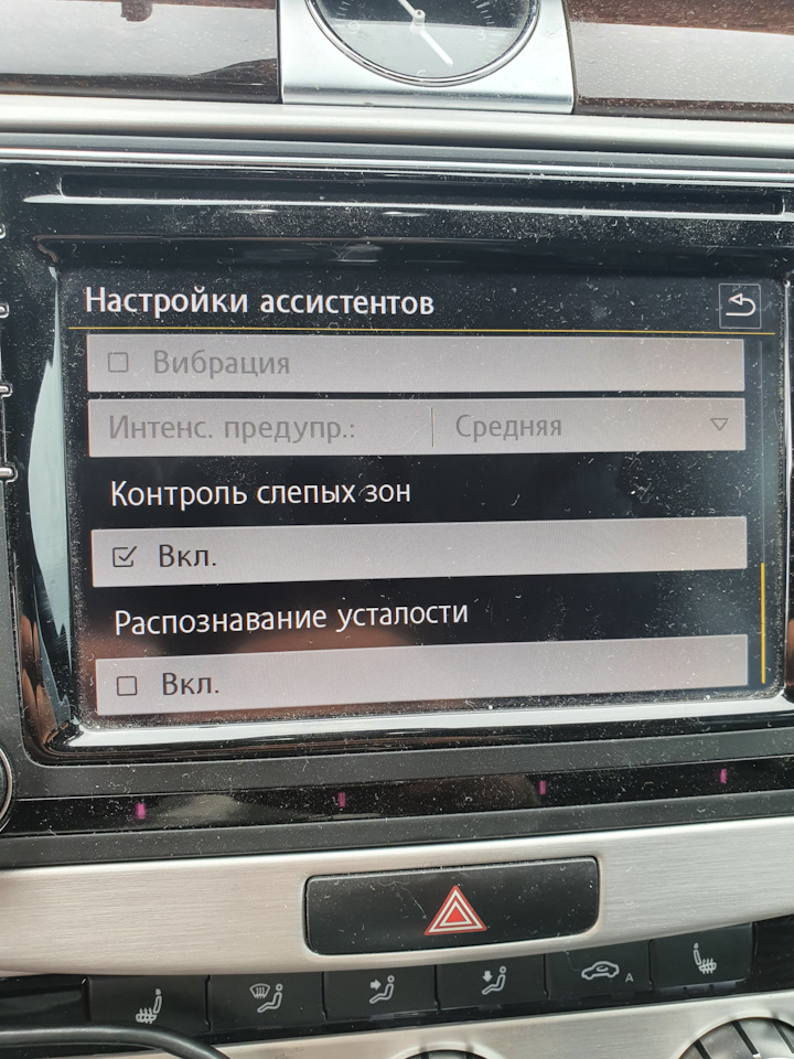

Единственное что меня разочаровало, это маленькие и тусклые индикаторы в зеркалах.
Конечно может я просто привык к большим и ярким индикаторам от B8 😊

UPDATE: На счёт индикаторов в зеркалах.
На самом деле с китайскими зеркалами не на столько всё плохо. Предыдущие фотки сделаны в солнечный день, при таком освещении индикаторы действительно еле видны, но в пасмурную погоду или вечером их видно на много лучше.
Ради эксперимента я купил оригинальный зеркальный элемент с индикатором Side assist.
Очевидно, что индикацию видно лучше.
Но тут дело даже не в яркости, а в равномерности свечения.
Оригинальный индикатор светиться равномерно, а в китайский как будто забыли добавить светорассеивающую прослойку и свет очень не равномерный.
Так что если ставить, то только оригинал!
Или ещё лучше заморочиться и поставить индикаторы в крышку зеркала от Passat B8, там поверхность свечения на много больше так что однозначно будет видно в любую погоду!

Which function / svm code did you use to parametrize with Odis Service ? I tried with Odis Engineering and possible dataset available on Mibsolution yet they upload always fails (it is the only control unit I am not able to parametrize), I was able to do the coding successfully though

Hy how to make it with the online coding y become a error

Подскажите, нет сылки для сравнения различей межлу a, b версий?
Как оказывается В версию легче и дешевли найти.
Версии A и B ставятся на разные модели.
Если хотите как по заводу, ставьте «А».
С версией «Б» нужно будет лить параметрию от другой модели

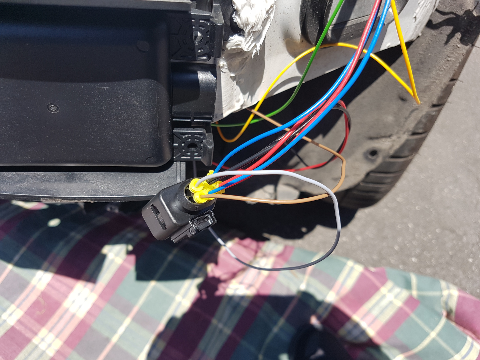

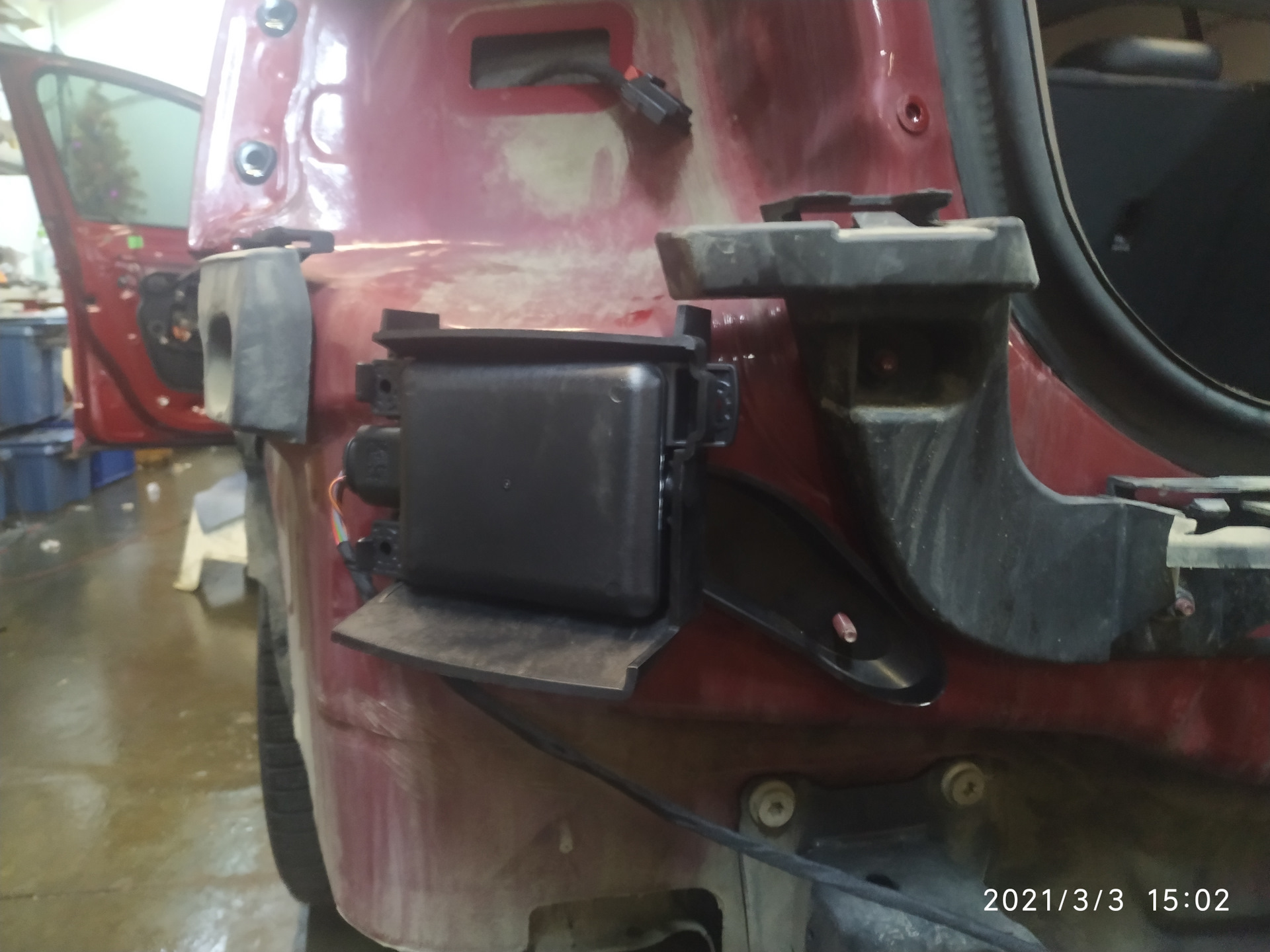

Привет, поставил радары 2q вместо 5q на Кодиак, перепиновал по вашей схеме, но машина не видит новые радары, нет связи, не подскажете в чем может быть проблема ? Может всё таки пины кан-шины у них не изменились ? Перепиновка получается только по ним.
Привет, если всё по схеме перепиновал то будет работать!
Проверь ещё раз, если всё верно то косяк в радарах
Спасибо. Разобрался, оказалось ещё кан-шину пины 1,2 местами поменяли. Только по цвету проводов на схеме T-Roc понял.

Параметрию нужно пробовать и смотреть как уедет работать, я да начал с параметрии Пассат B8.5
Посмотри отклонения в динамической калибровке.
Приветствую, я тоже поставил эти радары на PQ платформу, работают просто идеально, нет ложных срабатываний от слова совсем, онлайна конечно у меня нет, но я справился одисом и подобрал из VCP, RTA тоже отлично работает, кто-то говорил что они хуже 5Q0, я не юзал эти радары, но были 3АА они конечно так не умеют.
Подскажите какие значения у параметра vehicle-class?
В посте же есть скрин с моей кодировкой.

Может знает кто где меню яркость активировать?
В 5f
Я не нашел((
VW-R36
В 5f

Никак не пойму куда подключаеться этот новый кабель в 6 пине на 686 радаре
Этот кабель идёт на + индикатора в правом зеркале

Найти бы кронштейны под октавию на радары 2q, подскажите, эти радары, как я понимаю не нуждаются в параметрии?их не надо колибровать как 5q?
Эти радары не нужно калибровать так же как и 5Q.
Калибровать нужно Бошевские радары 3Q
А не в курсе радары 2q случайно не 5 вольтовые?вчера был у ребят начали ставить 2q но испугались того что в моих зеркалах будет очень тусклая индикация и в итоге поставили 5q, а очень хотелось получить обновленные радары…
12 Вольт там)
Это печально, просто у вас на фото жутко тускло это дело горит, либо фото такое попалось.
Тут дело в китайских индикаторах.
Оригинал светит куда лучше!
Могу позже фото добавить если интересно
Конечно интересно, я просто в послег момент испугался что они 5в и я не буду не чего видеть, запаниковал и решил 5q воткнуть, потому что при установке ясности не было…
С чего бы им быть 5В?
Эти радары ставятся на MQB 2020, с такими же 12В индикаторами…
Если воткнуть 5Q с этими Китайскими индикаторами, то результат будет такой же))

Просто мы не нашли кронштейны на октавию под эти радары, возможно на а7 ставились 5q до конца производства
Так не нашли кронштейны или испугались, что там 5В?)
На Гольф 7 эти радары тоже не ставились иначе не пришлось бы колхозить кронштейны самому.
Испугались, а все кто занимаются ретрофитами говорили что не видели в природе таких кронштейнов
Напильник им в руки 😄
Хотя скорее всего ни кто не будет таким заниматься для клиента
Так это 5Q или 2Q?
Это 2q на стяжке висит, потом паника и 5q, о чем я очень желею…
Понятно)
meTSr
То есть в принципе посадочного места 5Q хватает, чтобы туда влез 2Q ?
На изи…
Dark
Да я сейчас на них и на этих кронштейнах + стяжки и термоклей
MaDwArLoCk
не добавляли?
Добавил фотку в пост
День добрый, первоткнули мы мне 2q не подскажите долго они адаптировались?
Я сделал SVM Online т.е. пролил параметрию, кодировки и адаптации.
После этого всё сразу заработало, ни каких отдельных калибровок я не делал
после того как мне поставили 5q, радары какое-то время жили своей жизнью (как мне объяснили ребята, это процесс их обучения) все это продолжалась в районе 100км пробега, 2q мне сразу рассказали что будут намного дольше обучаться
Если пролить параметрию Онлайном ничего такого не будет!
Идеально работает с первого КМ 😉
MaDwArLoCk
Could you please tell me the steps how to parametrize online with Odis Service ? I am good only at Odis Engineering and since you have to pay for access it is better to know what you should do. I think that you should use a VIN of a Passat but I do not know the steps. I tried with Odis Engineering and all possible parameters on mibsolution but all their upload failed with the error EXCEPTION_CAUGHT
там же от одного к другому только проводок протянуть, в старой проводке, но у тебя коса новая, всеодно куда тянуть
Классная функция! Но вот на счёт правильного заводского расположения этой функции сомнения возникают … намного функциональней когда ближе к водителю расположены, в самих лопухах 👌🏻
Ого сколько проводков)
У меня с завода👍
Nice tuto! 👍👍
Thanks
do you know if the b8.5 parameter is compatible for vw t-roc
I don’t think so.
Because T-Roc have radars with letter A, and Passat B8.5 with letter B
But it’s also possible to get parameterization for T-Roc. Send me PM
просто мигает лампочка в зеркале?
Просто загорается лампочка в зеркале! 😄
Мечта, а не Гольф!

2Q0907685A и 2Q0907686A также ставятся на Skoda Fabia NJ3 и NJ5
Ну я так и написал:
Версия A ставиться на T-Roc, T-Cros и другие
Дальность этих радаров на 20м больше.
Кронштейны есть под эти радары оригинальные так каким 20мг они начали ставится и на гольф 7 и на большинство других авто MQB.
Для Гольф 7 в ETKA только 5Q радары
Номера кронштейнов 2q0 на гольф7 не подскажете?
Надо в ETKA смотреть
