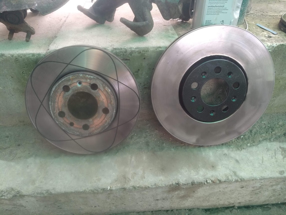

Пошли советы ставить сразу 312мм, а это смена моих бубликов R15 на минимум R16 (чего я не хочу), так же 312 мм перед и 230 зад считай глупая идея ибо толку от них не будет (здание тормоза), идеально 288мм (перед) 230мм (зад).

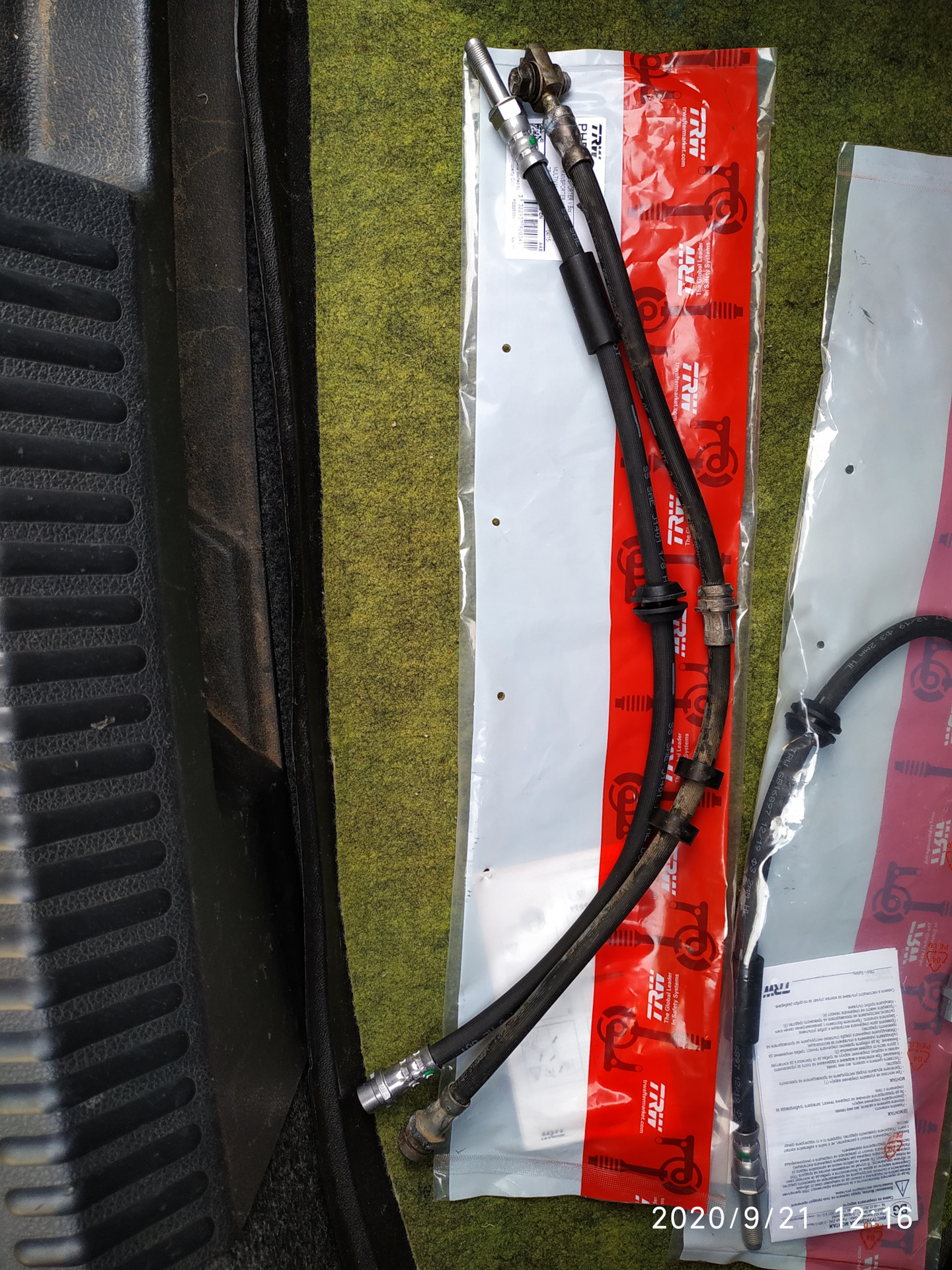

TRW PHA 426 шланг тормозной резиновый 2 штуки

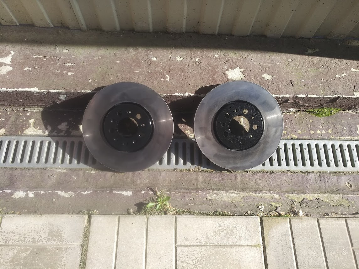

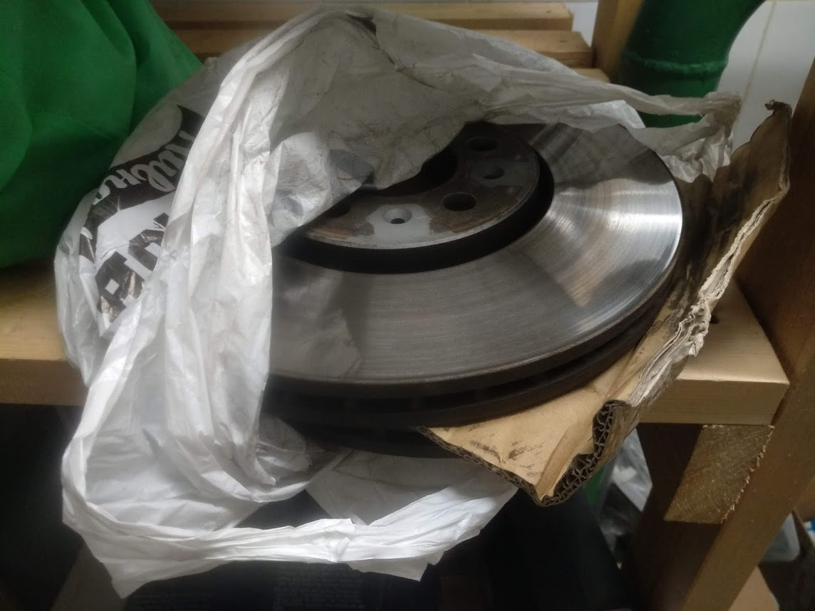

ATE 24.0125-0113.1 диск тормозной 2 штуки

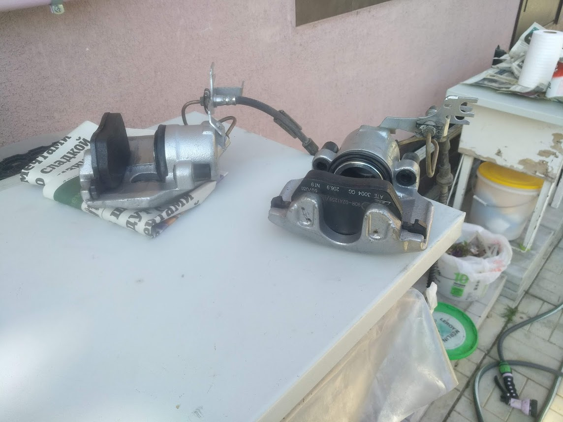

ATE 24.3571-8522.5 Суппорт тормозной
ATE 24.3571-8521.5 Суппорт тормозной
6R0615125 — скоба под 288 мм диск, 2 штуки ( в моем варианте нету этой маркировки, идут ATE)

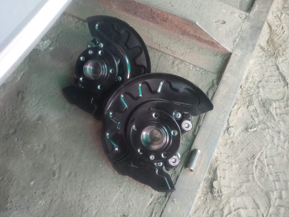

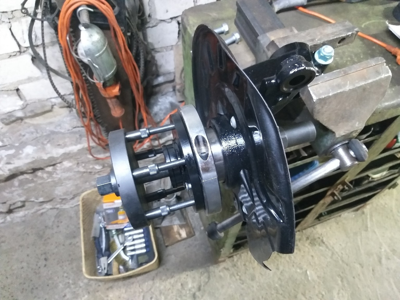

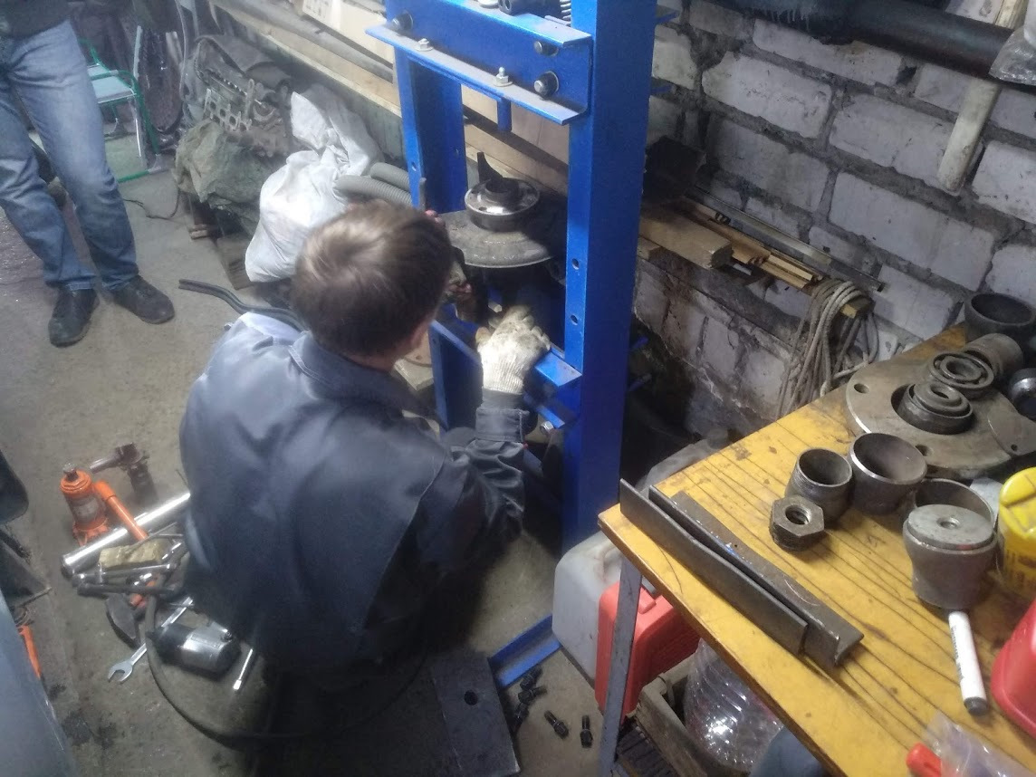

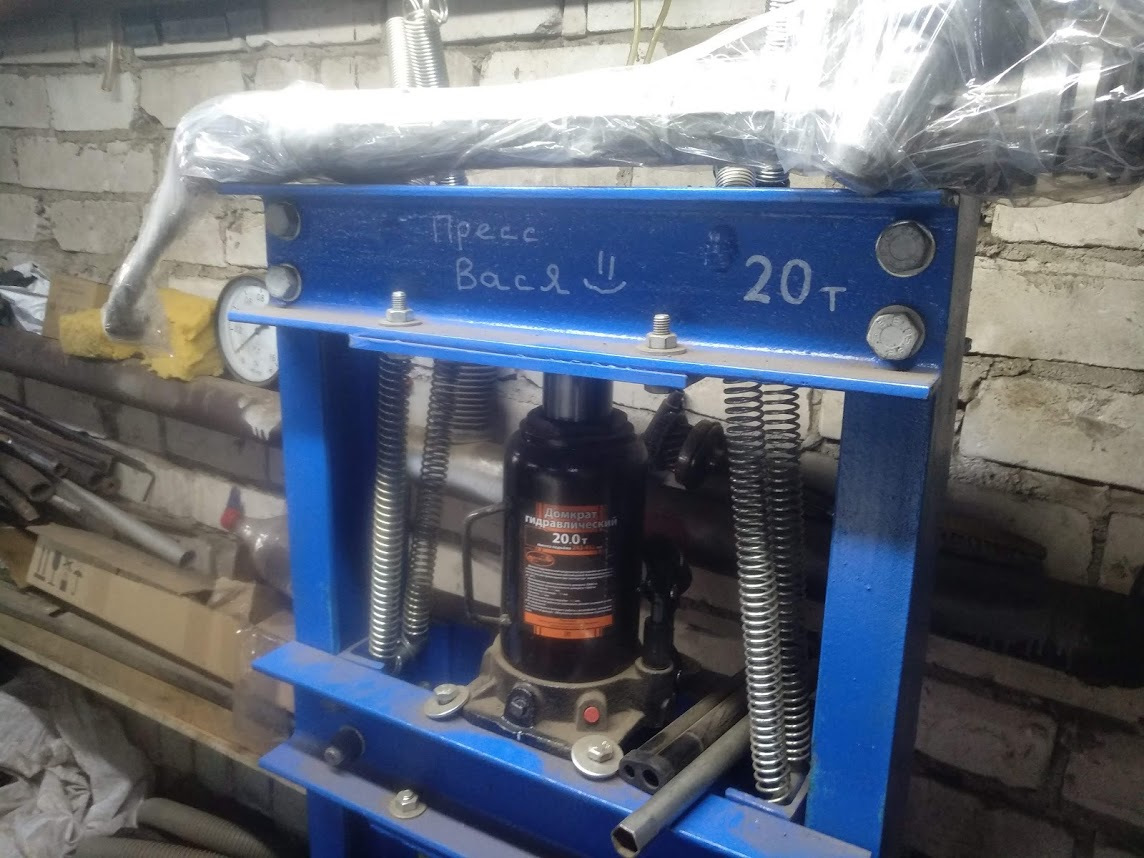

Была изначальная проблема запрессовки ступицы в кулак, это нужно делать только спец. инструментом ( самый край если рукастый слесарь дядя Вам сделает что-то на подобие (колбы которая будет давить на обойму), а так только спец. инструментом.
Обзвонил все сервисы Москвы, все делают прессом (мотивируя, ну это, не жалуются же).
Дилеры только по запросу, а так, так же прессом (край еще раз приедут).

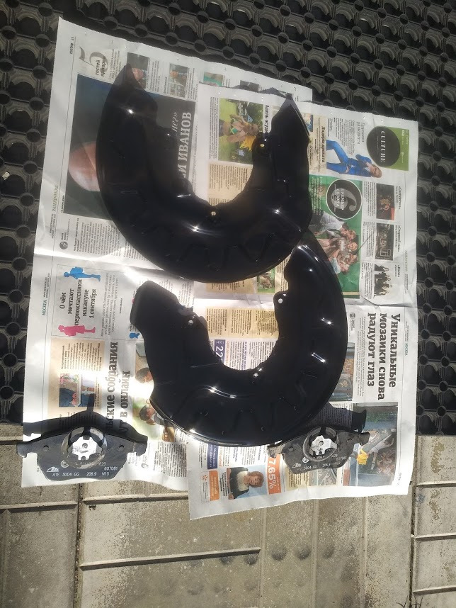

Изначальное все шло в сером цвете, немного подкрасил в черный (что бы не задеть резинки), так же все отмыл, покрасил заново тормозные щитки.

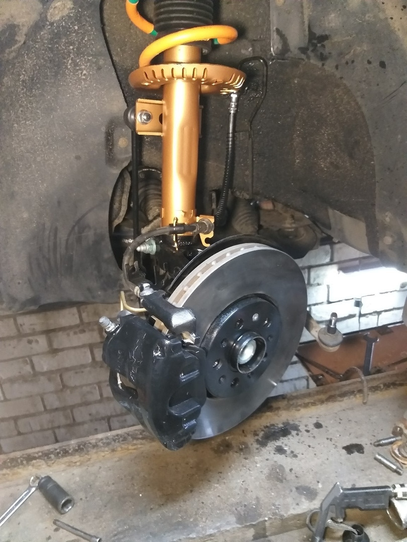

Установка:

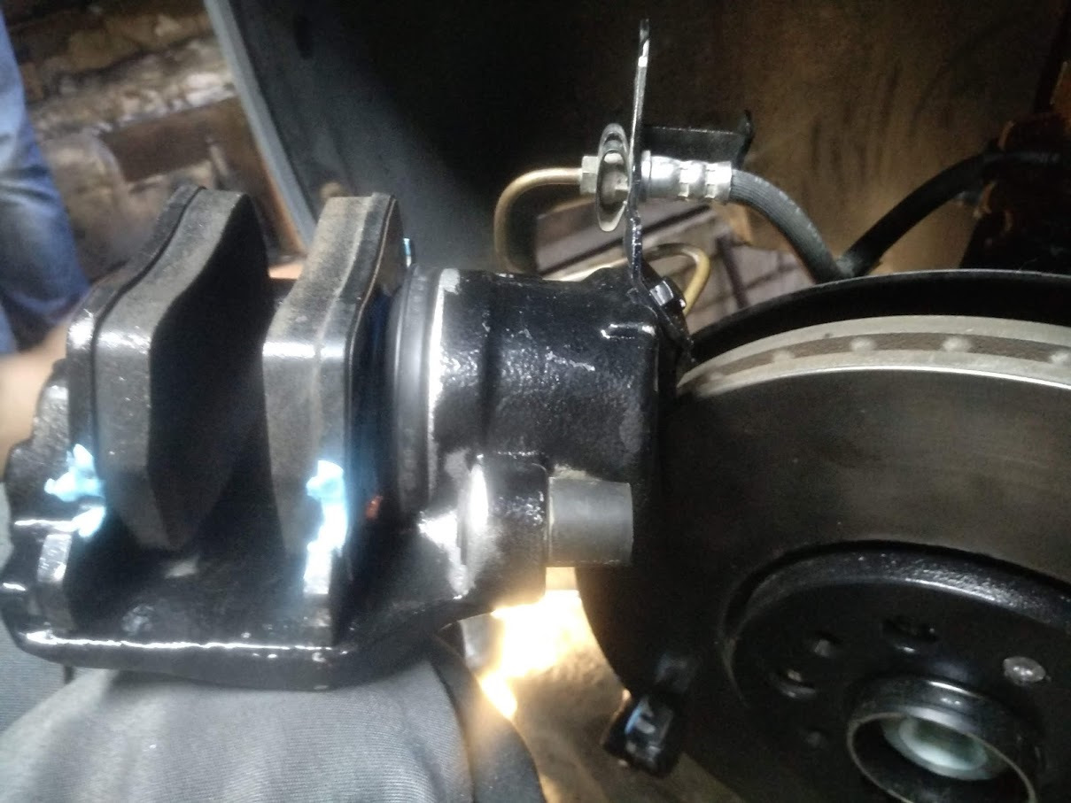

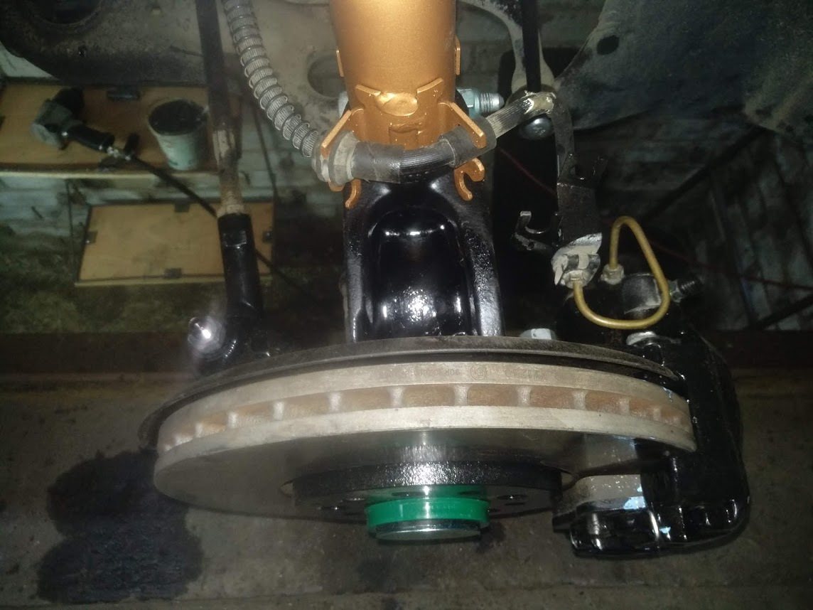

Были проблемы вытащить шрус из ступицы, приржавело очень хорошо, выпрессовывали сняв сам шрус.
Так же при установке тормозного шланга как мне посоветовал SeReGa9811 Сперва примерили, потом спилили одну из двух посадочных граней на конце шланга. Так же у Сергея вариант на прямую шланга вроде (24514005143).
Итог:
У меня тормоза без ABS, из-за этого при необходимости резкой остановки надо делать не малое усилие что бы остановиться, теперь этого нету, тормозят ОТЛИЧНО! Торможение с 150 км/ч до 100 км/ч теперь отличное, на 256 мм чувствовалось слабость тормозов (быстрый перегрев).
Из минусов есть скрип при торможении от 30 км/ч до полной остановки. (надеюсь все притрется).
Честно, прям эйфория после смены тормозов!
Температура дисков по лазерному градуснику 47* в круг, после торможения с 100 км/ч до полной остановки, трасса, что было ранее увы не замерил, но примерно 70-90*.

Вот под прямой шланг от VW Т5
