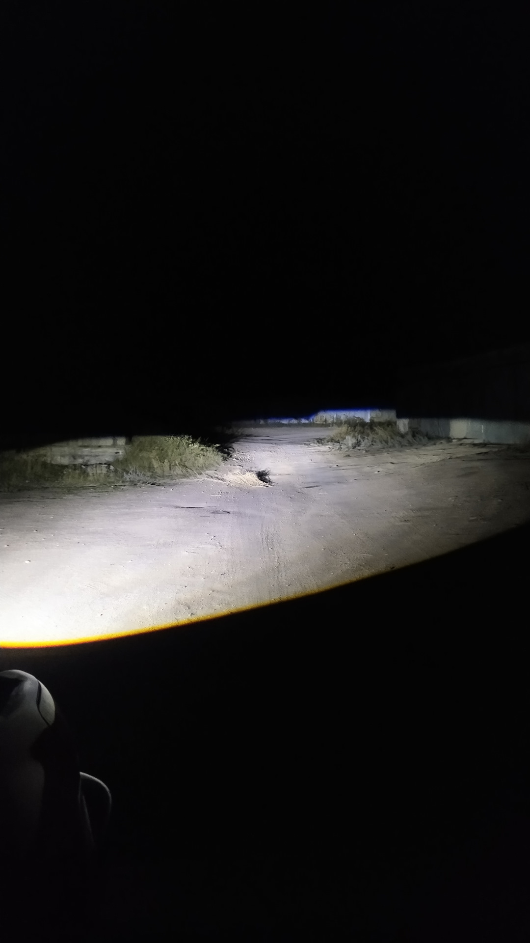

Тест 1 линзы(стало)
Значительная разница. Но после того, что у меня было, я пока доволен. Возможно со временем тоже захочется чего-то подобного.

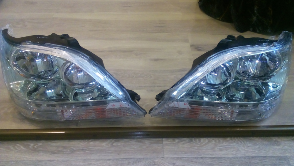

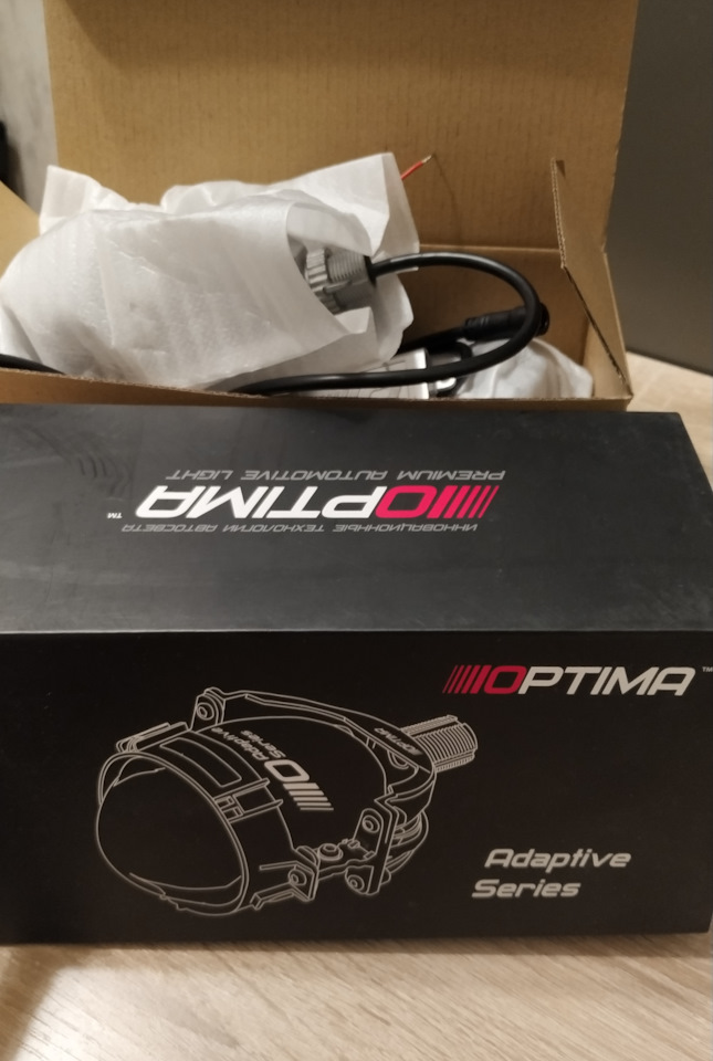

Было
Я решил проблему линзой. Полировка, хорошие лампы, настройка, не дали эффекта. Точнее дали, до и после была разница, но не достаточная для меня. Я хотел чтоб свет прям выжигал все впереди авто.

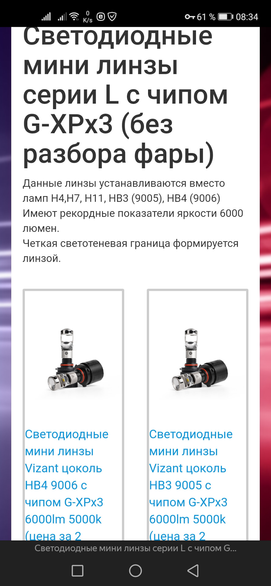

Хочу попробовать вот такие
А они будут работать как ДХО?
Нет
ulgrekhk
Сначала попробую на ближнем, а там видно будет. Тем более, что у меня фары с галогенками
ARTEMIYBODAIBO
Можно узнать о результатах?
Нет результата. Не ставил их
