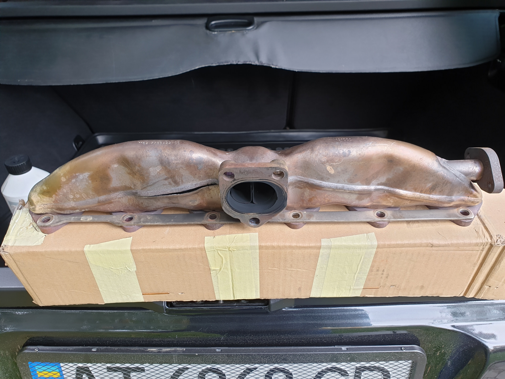

И так ребята всем привет 👋👋👋
Не смог пройти мимо и не поделиться с вами!

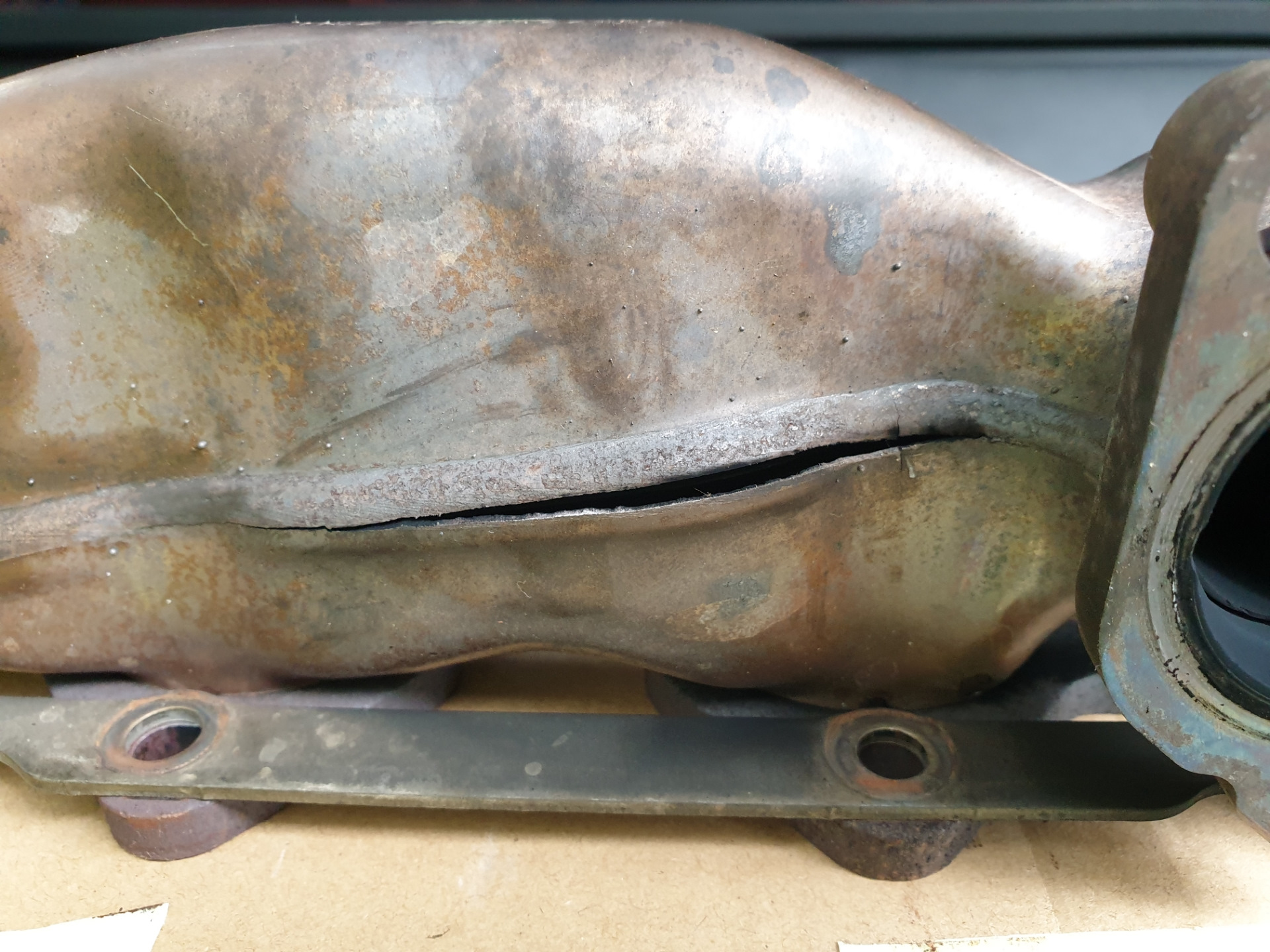

Думал что меня отойдёт стороной но ни тут то было))) Здесь я вам нового ничего не покажу и не розкажу. Проблема в том что я нигде на просторах интернета такого случая как у меня я не встречал, а именно чтобы так разорвало:"Выпускной колектор "
Смотрите сами и пишите что вы думаете по этому поводу 🤔🤔🤔
Всем добра и здоровья 💪💪💪
Пока👋

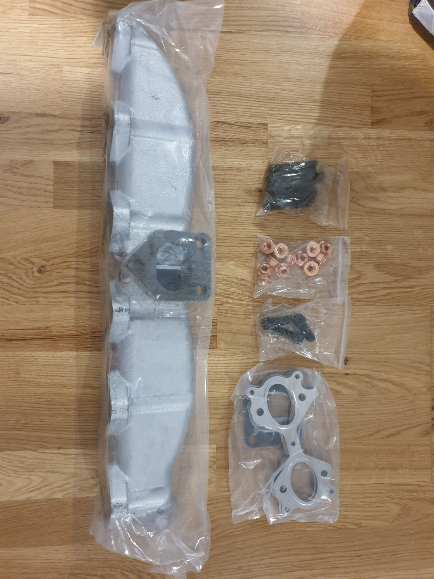

А на что поменял, Новый оригинал? Есть же чугуний.
Да именно на чугунный. Оригинал не ставил

А что тут думать, распространенное явление. у меня и фланцы поотлетали…а у тебя даже не сифонил. чистенький.www.drive2.ru/l/476916743034372665/
Видимо все в щель уходило)
Нет. Нагар бы был. Он двухслойный. только наружку порвало…
Назар был в области где турбина крепиться
Ну и по класике запах в салоне
Leonovvlad
Здесь видно что там много трещин и сифоныло везде
