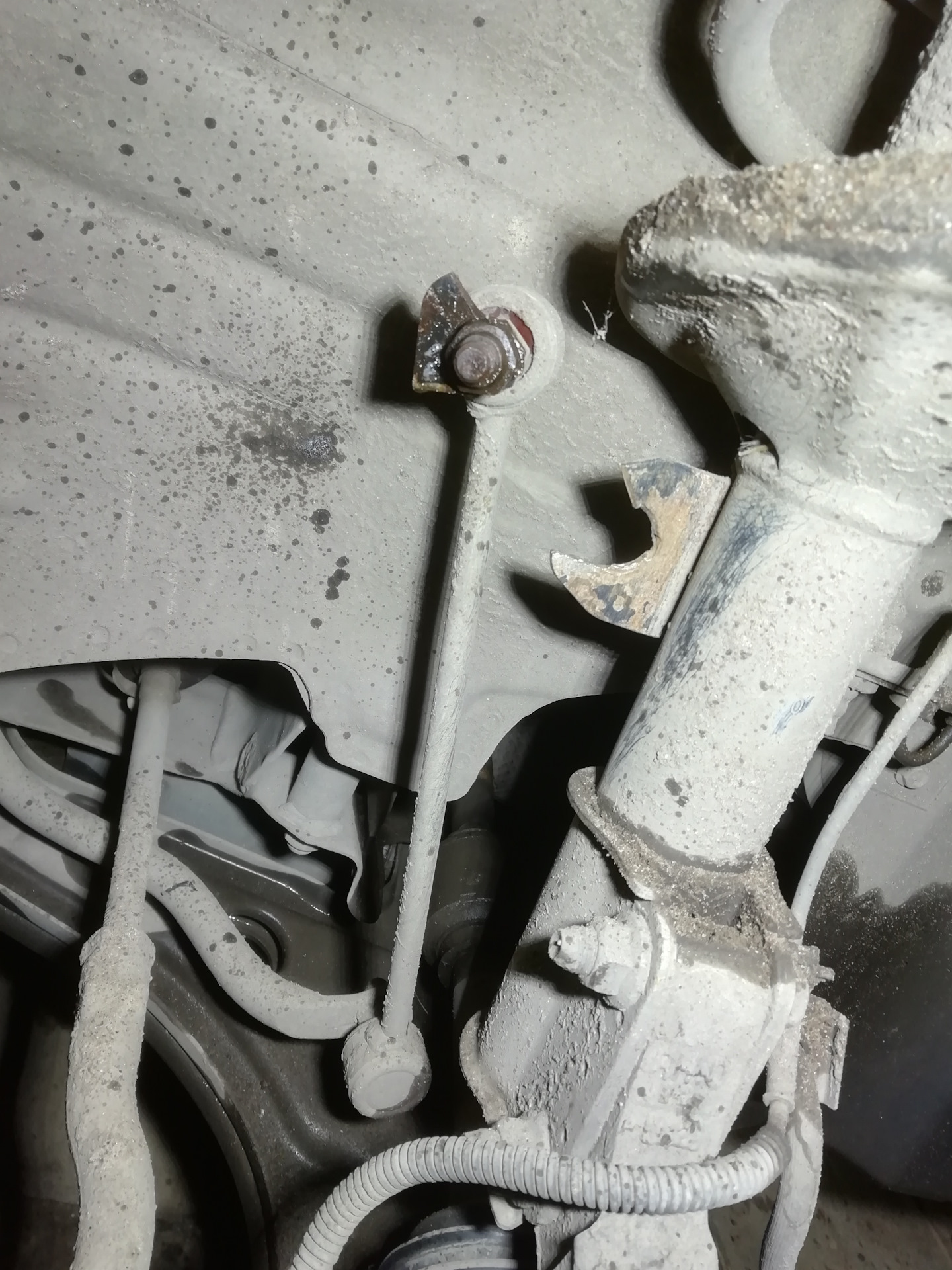

Правильно говорят, Что то усиливаешь ломает другое.
Передние стойки каяба ставил в 17году, стойки стаба тысяч 50км назад.

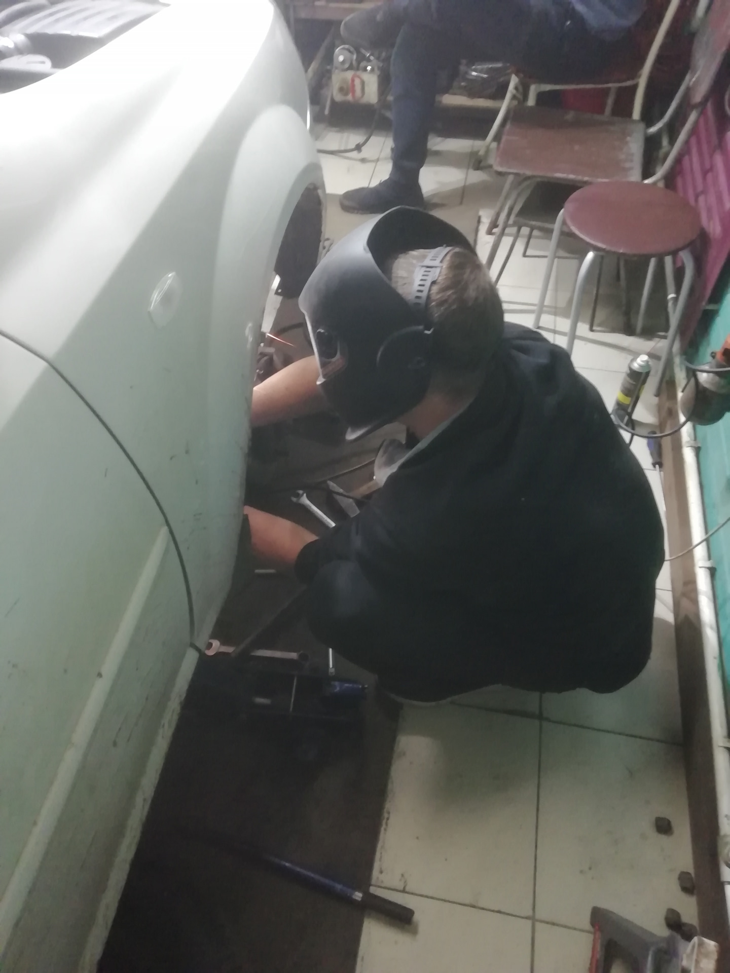

И вот поехал в гараж на чай и слышу странный стук. Посмотрел, а там кусок вырван проушины. Хорошо что Ууувася, , сварщЕг, , был на месте.
Нашли толстую шайбу и приварили пока. Фото после не делал.

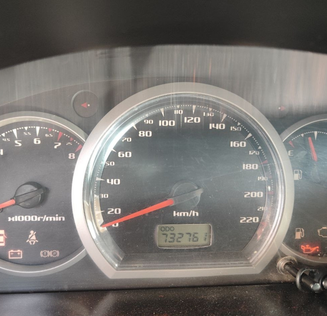

306 тысяч км…
Я просто в шоке с пробега. Ни разу не видел столько
Эт ещё мало) знакомый на крузе с 1.6 проехал больше 600тысяч и нормально было все.
Одуреть
a803961
Вот пробег который я видел на живой приборке)
Бывает, главное исправить!
Скорее все была плохо закручена гайка, ото и оторвалось так…
Я её еле открутил
А прижат оторваный кусок был плотно? Очень нетипичная поломка…
Встал как родной обратно. Приварен, зачищен и сверху шайба
Не, нет характерных следов.
Главное вовремя заметить пока проблем ещё больше не возникло.
Странно, никогда не слышал чтоб так вырывало проушину

"Износа нет" :)))))
Стойки стаба также усиленные стоят?
Че за стойки стаба?
Износа нет
Зато износ на амортизаторе есть)
