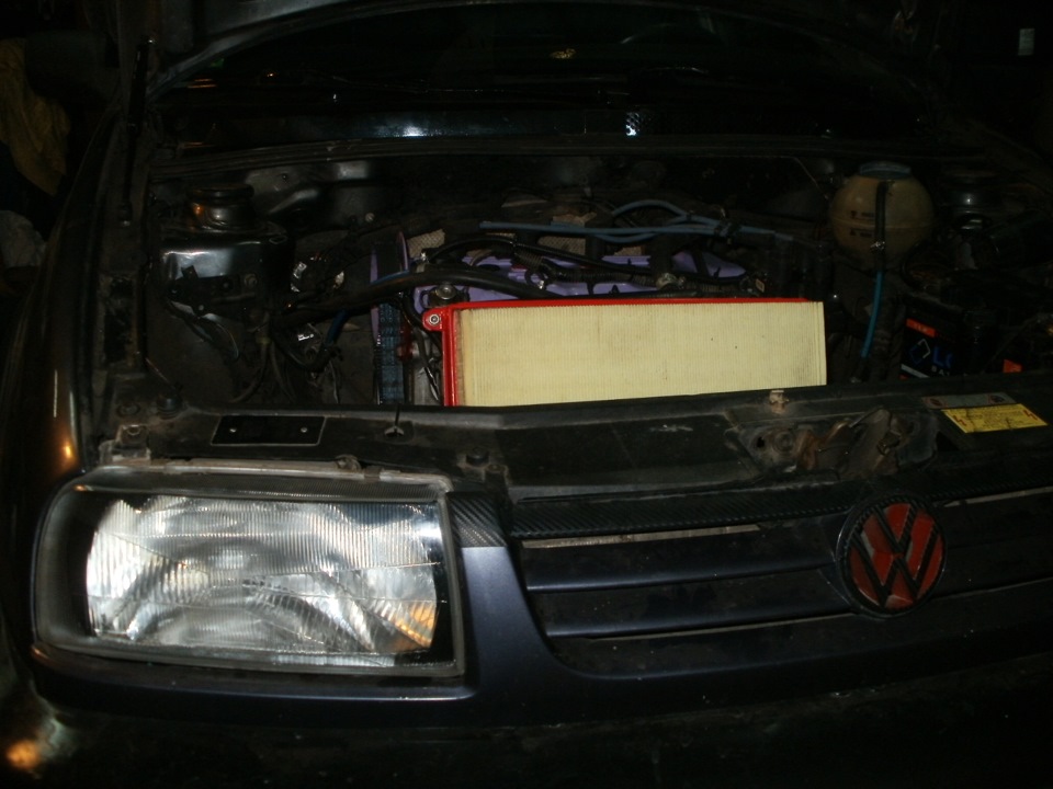

Приехал он ко мне с мотором 2,0 2е еще года полтора назад. Пороблема была с системой впрыска топлива, вышел со строя расходомер, лямбда и еще что-то, уже не помню. Хозяин, Юра, поставил задачу поменять систему впрыска на январь. Дальше дело было за мной, купил "январь 7.2", все датчики, проводку и всё остальное, установил и настроил в онлайне. Машина уехала, хозяин доволен.
Теперь стояла другая задача. Решили ставить 16 кл головку и делать 4х дросельный впрыск.
Выбор пал на мотодроселя, корпус с заслонками, от мотоцикла Suzuki GSX k6 объёмом 1л, диаметр дросельных заслонок 44 мм. Блок остался старый, 2е, поршни от мотора 9а, гбц ABF с валами 9а.
Настроили пока до 4000 оборотов, обкатка.

датчик есть, сделан из трамплера, хотя сразу был попарный, пришлось делать фазированный так как установлен газ и низкоскоросные форсы
На стандартных валах, это все равно, что закапывать деньги в поле, и ждать, что вырастит денежное дерево)))
Со временем валы поменяются на кр или абф. Дроселя стоили 120-150 уе по нынешнему курсу, немного и закопали, совсем не жалко. Поверь смысл от разделения дроселей есть даже на валах от 9а, испытано!

Ну АБФ валики будут поинтереснее, но если действительно хочешь приход от дросселей и получить этот приход на 402 метра то валы надо ложить туда с фазой 300-320 градусов, и крутить мотор в космос!
Ты конкретно пробовал или так просто пересказываеш чужие слова?!
У меня не мало личного опыта, того что я делал и настраивал, я слухами не пользуюсь и убедить меня можно только техническими доводами. Была у меня на переделке 9ка 1,6 16кл с валами 310 -320 на дроселях её кто-то строил, расход 18л и ехать с 6500 начинала, 18 ряд стоял, то на сток валах и тех -же дроселях она поехала куда круче, а от расхода человек вообще прозрел до 10 максимум. Но это так просто пример чужого неудачного тюнинга по которому о дроселях судить не стоит.
Из практики скажу так, чем шире фаза распредвалов, тем сильнее эффект от разделения дроселей, но на узкофазных валах эффект тоже очень ощутимый, в первую очередь ощущается приход в нижнем диапазоне оборотов. Есть валы которые не работают на ресивере вообще из-за широкой фазы и большого подъёма, а на дроселях пожалуйста.
Согласен, приход будет, но ты же завел разговор про 402 метра. А там нужна мощьность… Соответственно я тебе ответил, что ее можно получить на атмосфере только на верху, и что для этого надо делать. Не более того)
