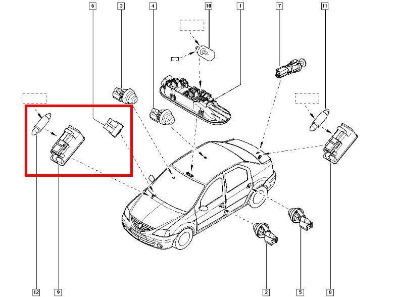

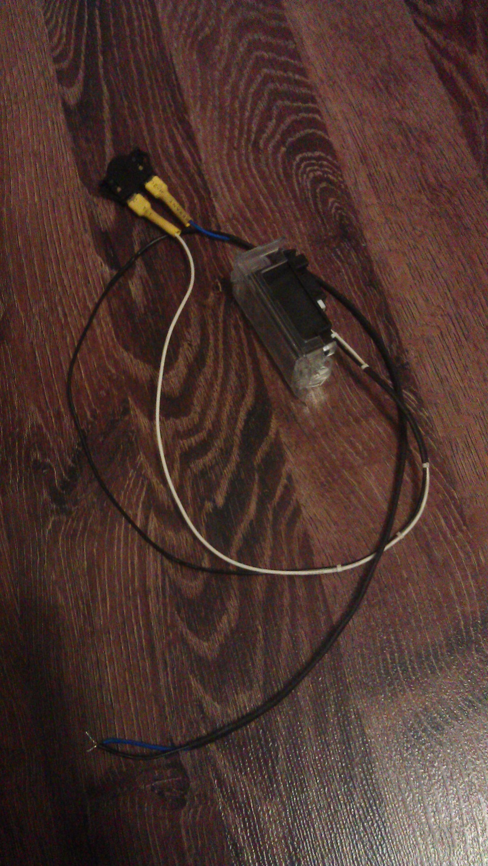

Все мы знаем, что на всех версиях Логана, Сандеро и Дастера кроме люксовых комплектаций нет подсветки вещевого ящика, а без неё крайне неудобно. Поэтому было принято решение закупить все необходимые элементы и установить сей девайс к себе в автомобиль. Скажу сразу для тех, кто начитался форумов и хочет заказать комплект подсветки бардачка с проводкой и концевиком-не делайте этого-просто переплатите за проводку…разъем к которому нужно подключиться не имеет проводки для подсветки (проверил лично на своем авто с подушкой безопасности пассажира).
Итак, заказываем два элемента:
1)Плафон подсветки бардачка (он же устанавливается в подсветке багажника).
7701042832(лампа C5W-пальчиковая)/8200418356(лампа W5W-бесцокольная)-плафон подсветки вещевого ящика.
Я взял под лампу C5W-он подешевле, а сама лампа побольше, а значит и света побольше будет рассеиваться…

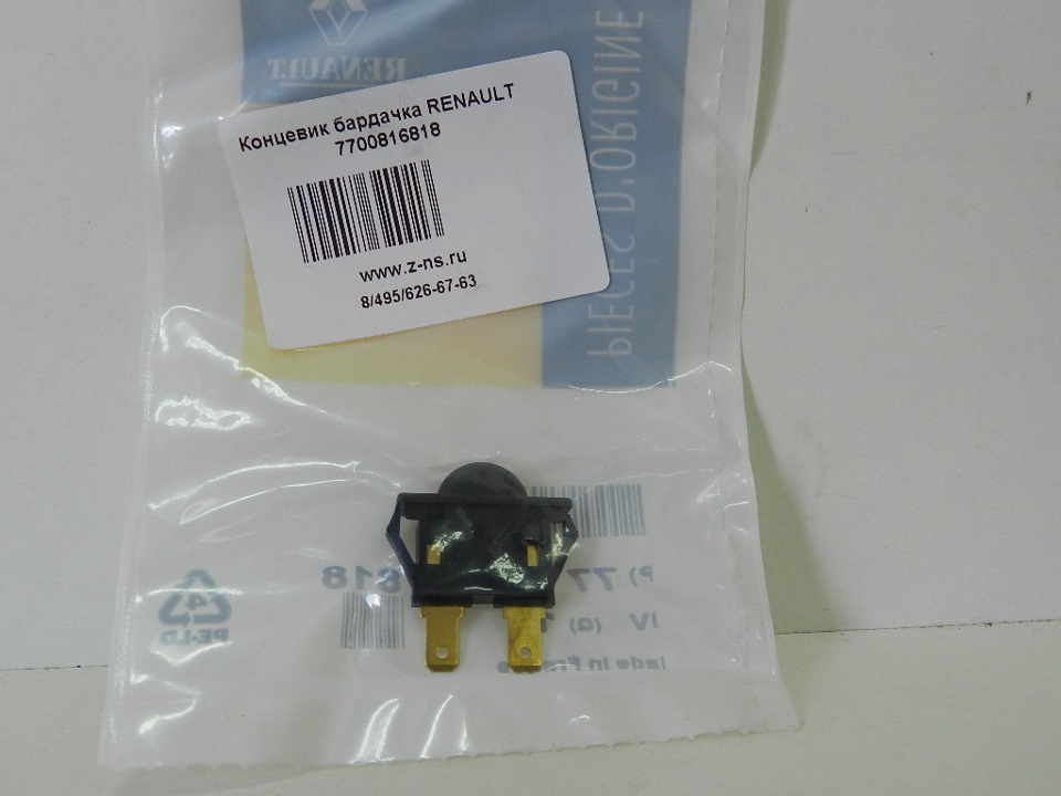

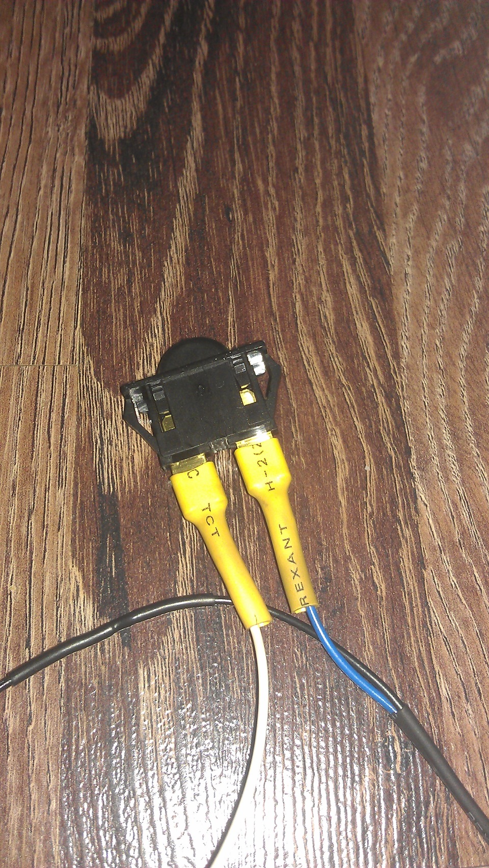

2)Концевой выключатель 7700816818-это оригинальный, но есть еще его полная копия от Hyundai — 9351021000, он обойдётся немного дешевле оригинального.

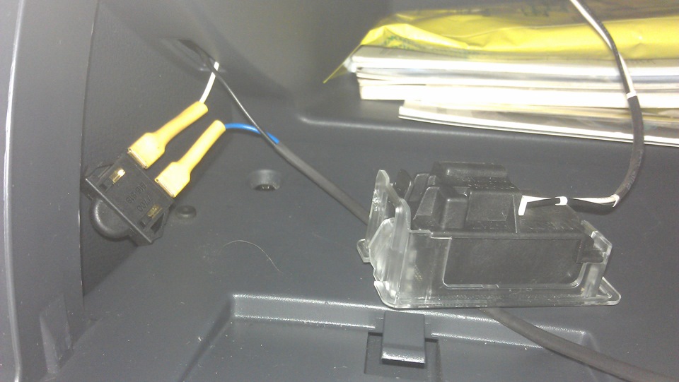

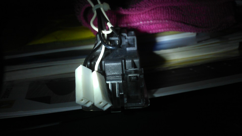

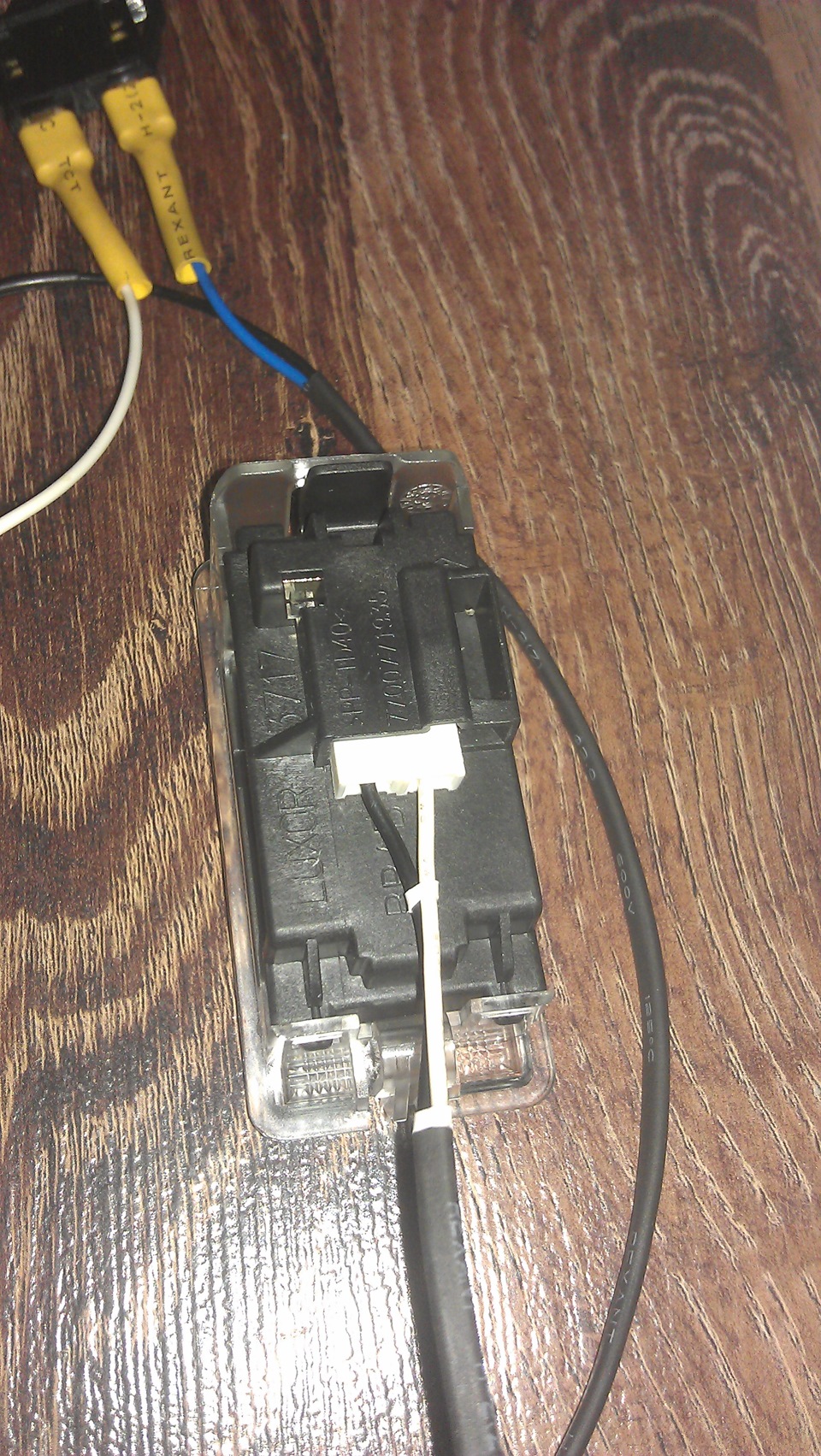

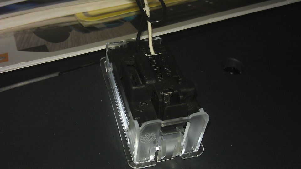

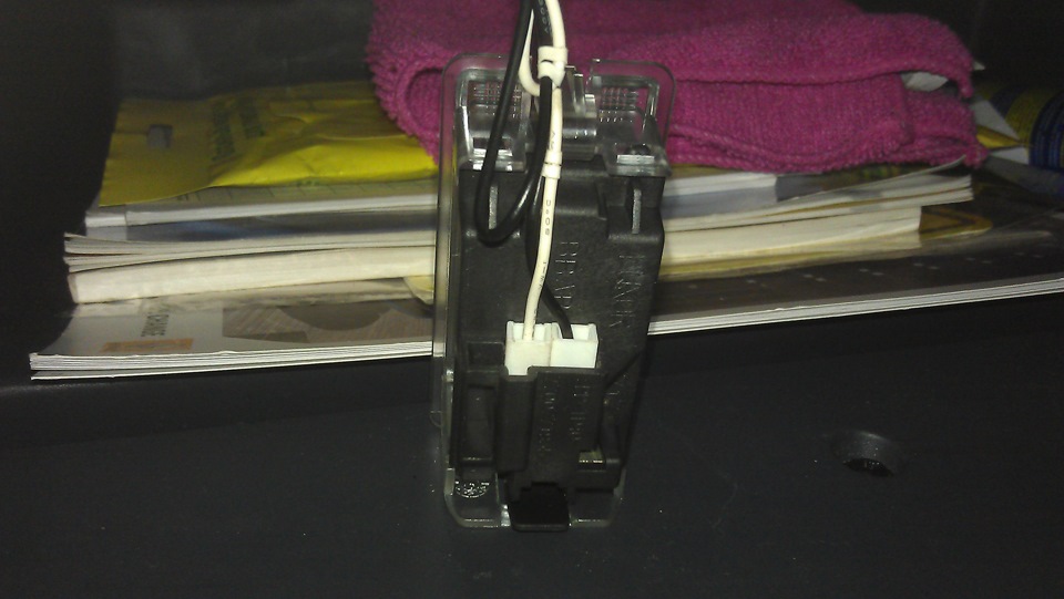

Проводку я спаял сам благо с детства делами радиолюбительскими увлекаюсь. Примеряем всё на авто, обрезаем провода нужной длины и идём домой всё хорошенько пропаиваем и собираем в красивый аккуратный жгут. Разъем я сделал из разъема питания старого блока питания от компьютера.
Идём в машину и протаскиваем проводку, подсоедияем плафон, концевик и устанавливаем на свои места.

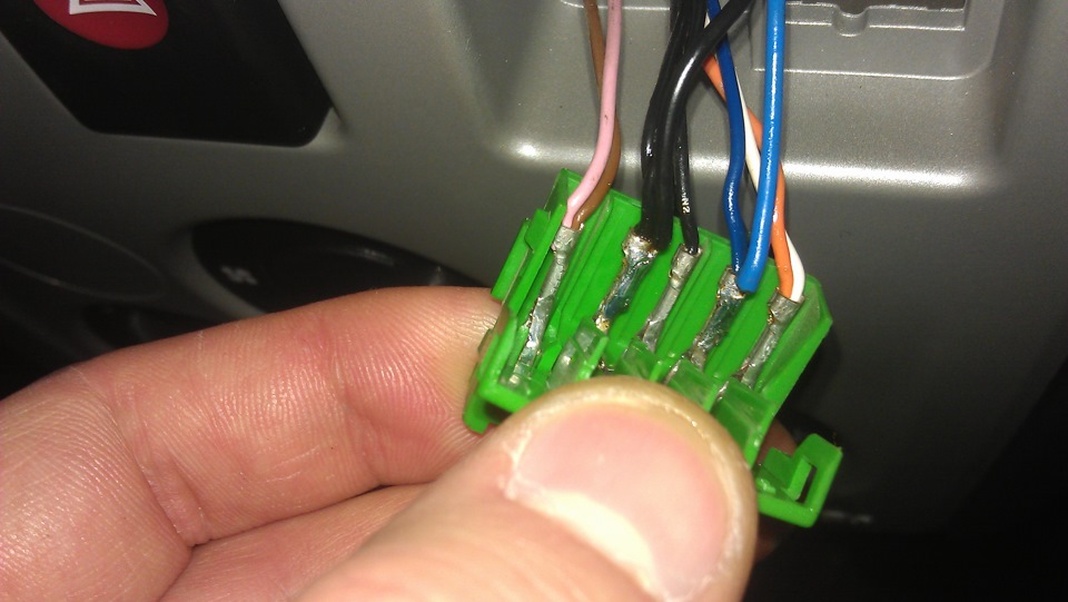

Далее нужно определиться куда подсоединиться. Я долго выбирал к прикуривателю, к магнитоле или куда то ещё…в итоге решил подсоединиться к подсветке одной из кнопок-это обеспечивает заводской режим работы нашей подсветки-при включенных габаритах в любом положении замка зажигания.
Аккуратно раскрыл фишку, тестером нашел нужные пины и припаялся.

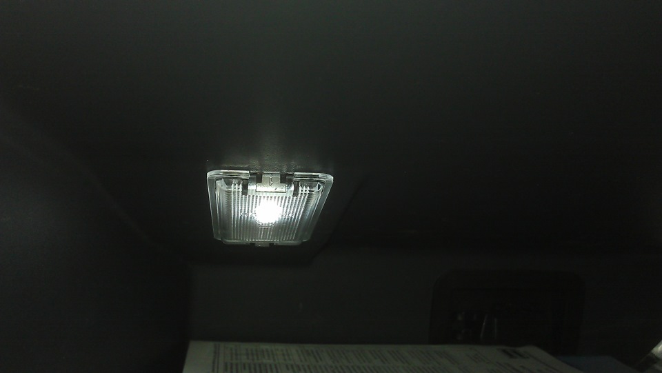

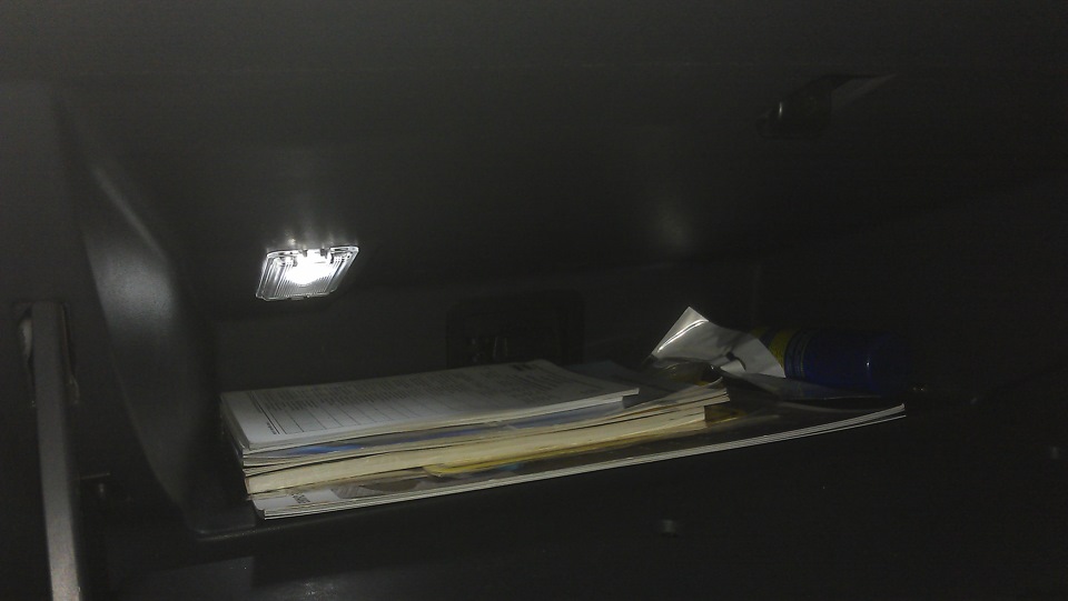

Вот собственно и всё, проверяем работоспособность и радуемся полученному результату.

я так понял, припаивался к оранжевому и черному проводу?
нет. к синему и чёрному-питание подсветки клавиши.

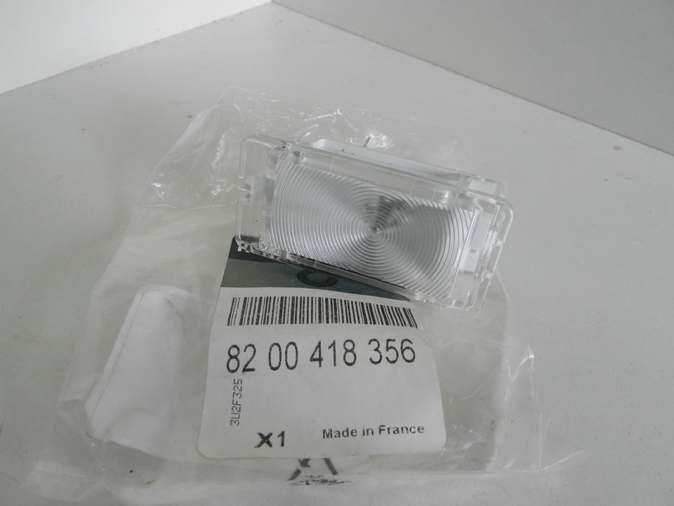

два вопроса — 1. вы пишите "7701042832(лампа C5W-пальчиковая)/8200418356(лампа W5W-бесцокольная)" "Я взял под лампу C5W-он подешевле, а сама лампа побольше, а значит и света побольше будет рассеиваться…"
Получается, что вы взяли -7701042832, а ниже, на вашей фотографии код на пакете — 8200418356. Как понимать?
2 вопрос. Разъем на проводах в плафон идет в комплекте?
Отвечаю:
1) Фото взял из интернета…видимо когда искал фотку перепутал коды))) Но суть та же плафон такой же только стекло без кругового рассеивателя и тип лампы внутри другой…Будет время сделаю нормальную фотку для наглядности.
2)Комплект с проводкой это комплект и имеет свой артикул…его очень сложно купить (он снят с производства и мало у кого у поставщиков остался-будут отказы при заказе) и приобретая его много переплачиваете…в десятки раз больше, чем стоимость метра провода и 4 клемм, которые необходимы для монтажа.
Ок. спасибо. По первому понял. По второму, ясно что за проводку не стоит переплачивать, просто у вас на фото в плафон вставлен разьем, вот он меня и заинтересовал. Понятно, что и эта фотка не ваша.))) Ну да ладно…все ясно спасибо.
Фото с проводкой и разъемом мои. Разъем сделан из разъема старого Пк от блока питания. Сами провода от него же.
вот теперь все встало на свои места. )))
А так мне кажется такой разъем можно легко подобрать в отделе отечественных запчастей…похож от датчика уровня тормозухи на мой взгляд, но я не примерял…полно проводов и всяких разъемов дома в закромах))) Вот и использовал по макимуму из подручного.
