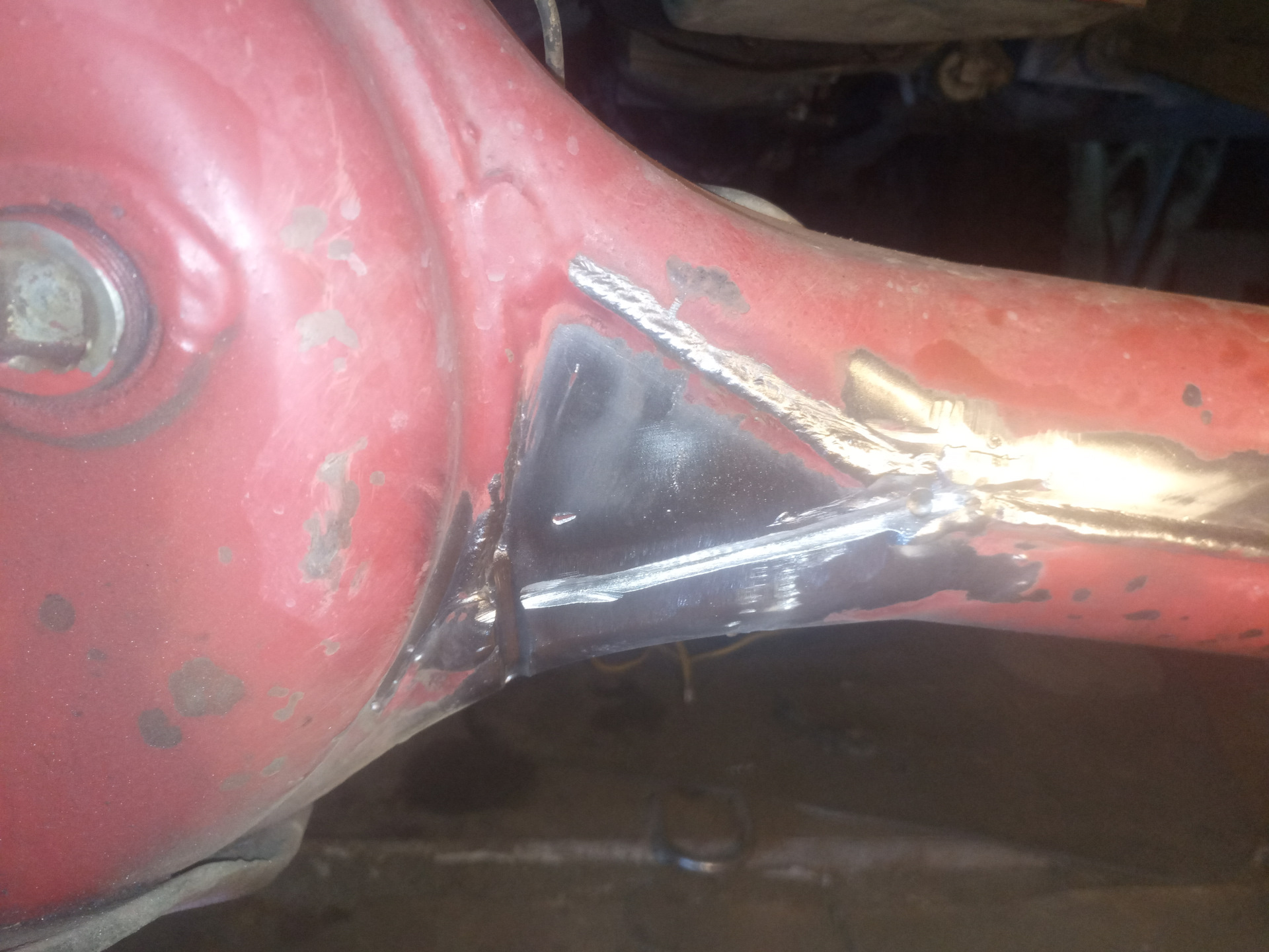

после очередной поездки обнаружилось вода с масле переднего моста.

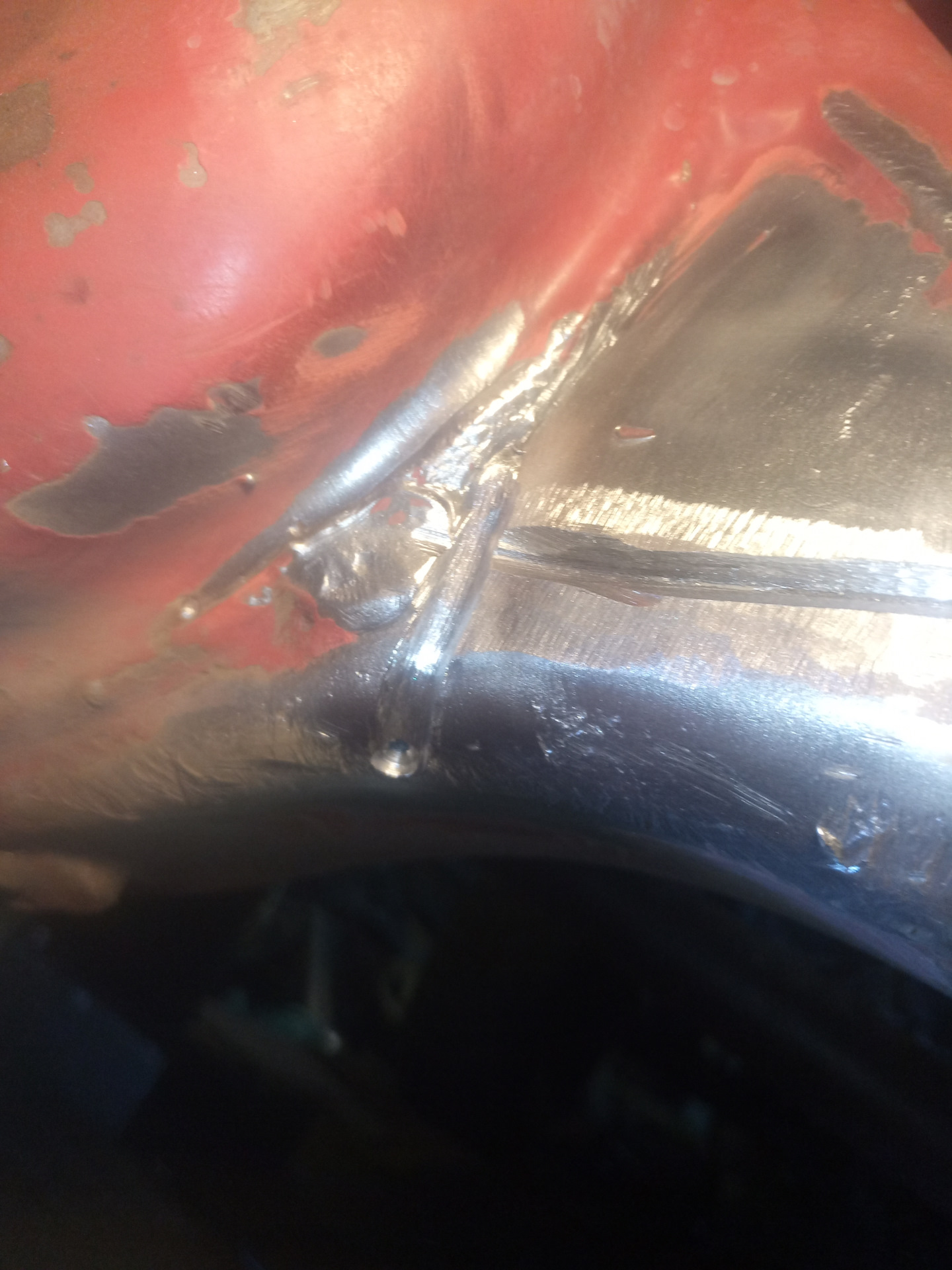

в поворотных кулаках воды нет. сапун без повреждения. Вода могла попасть только через трещину по сварке в мосте.

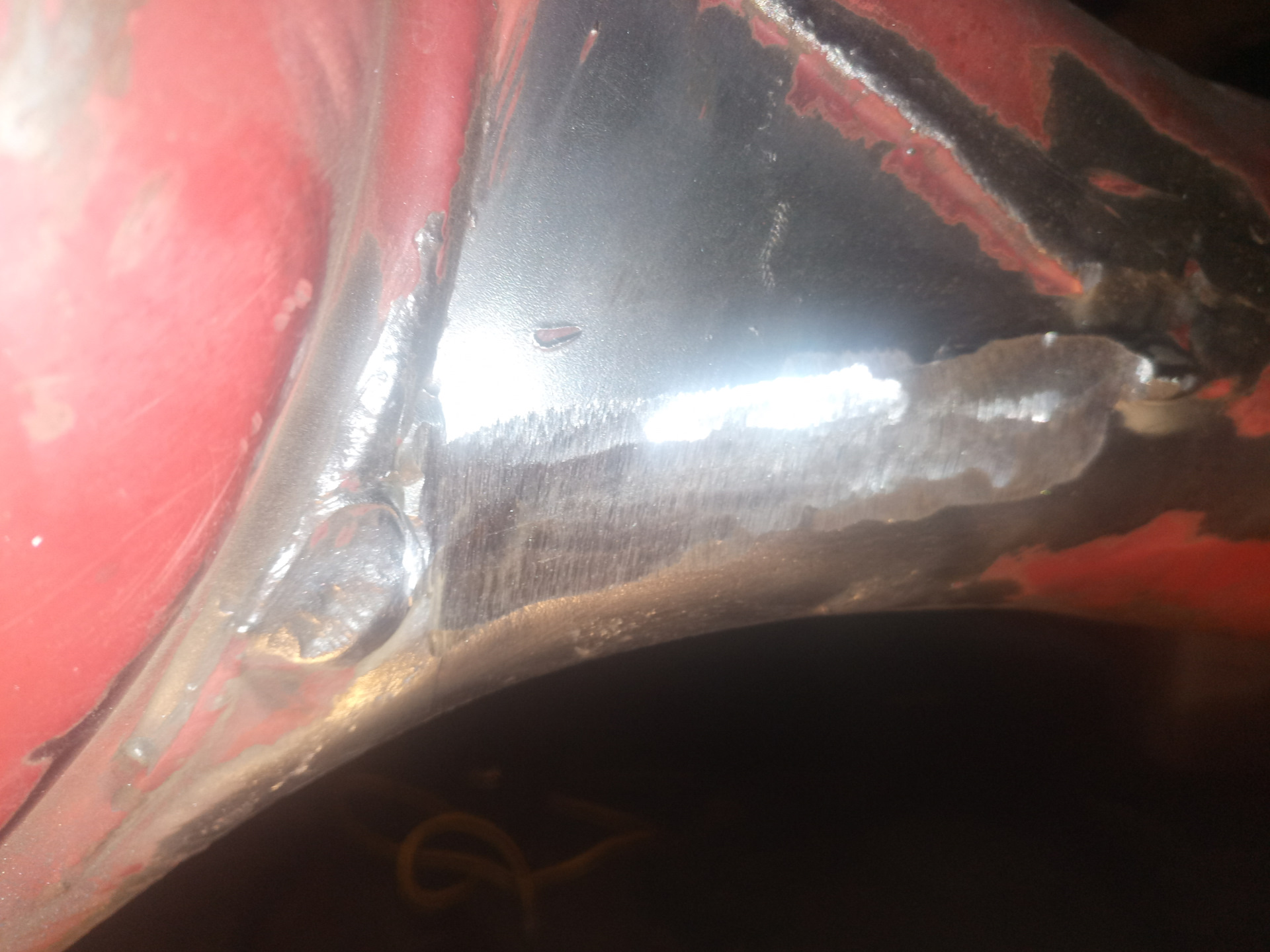

обработал старый сварочный шов
разделал
засверлил концы трещины

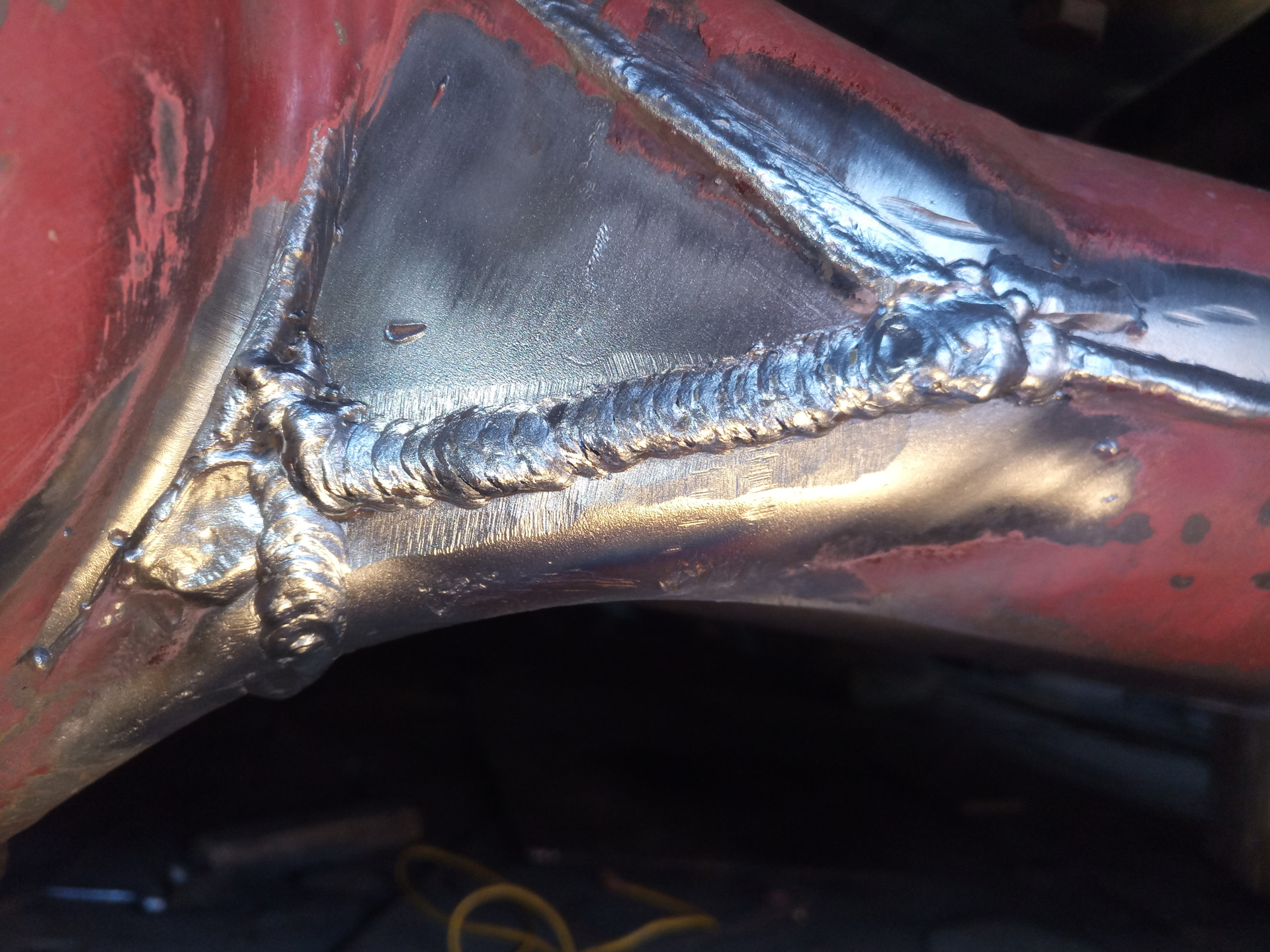

заварил

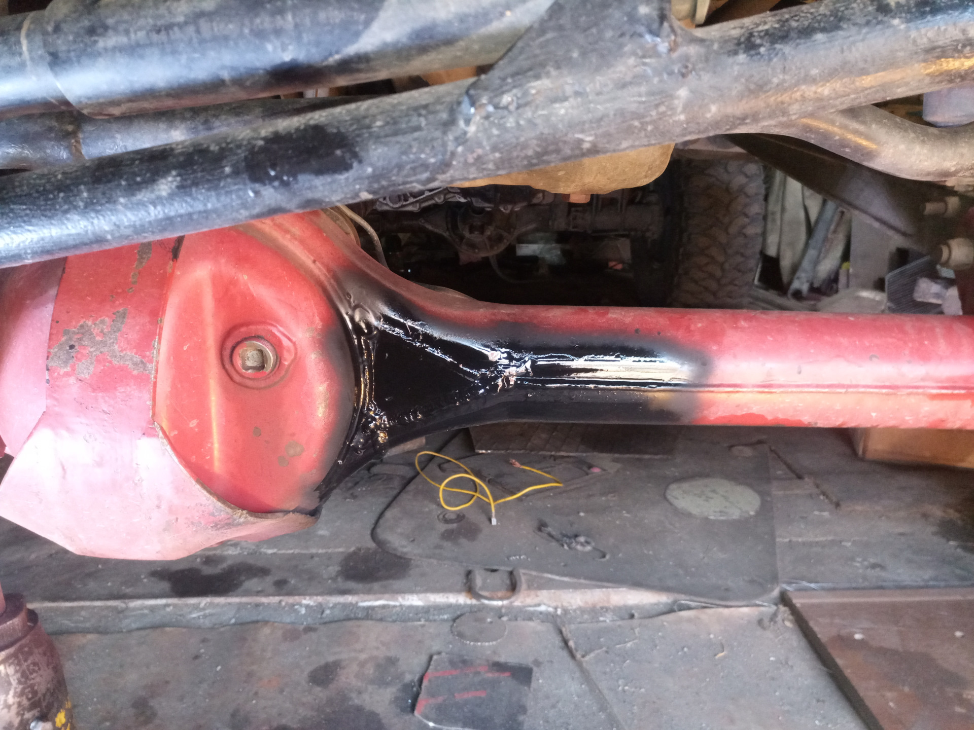

покрасил.
Всем пока.
продолжение следует.
Комментарии 1
Накладку нужно было поставить
