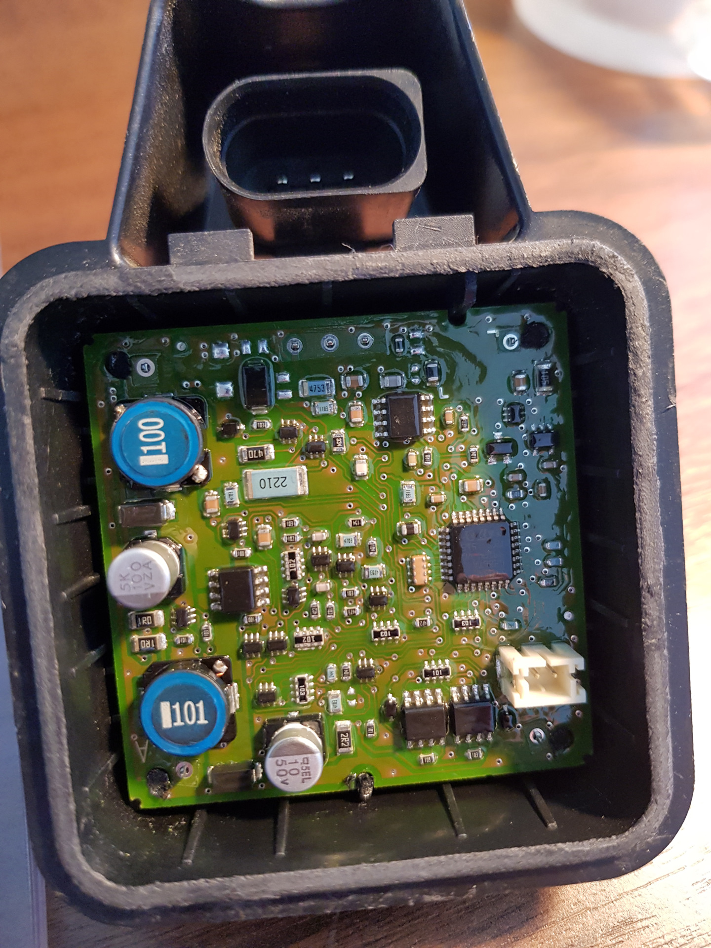

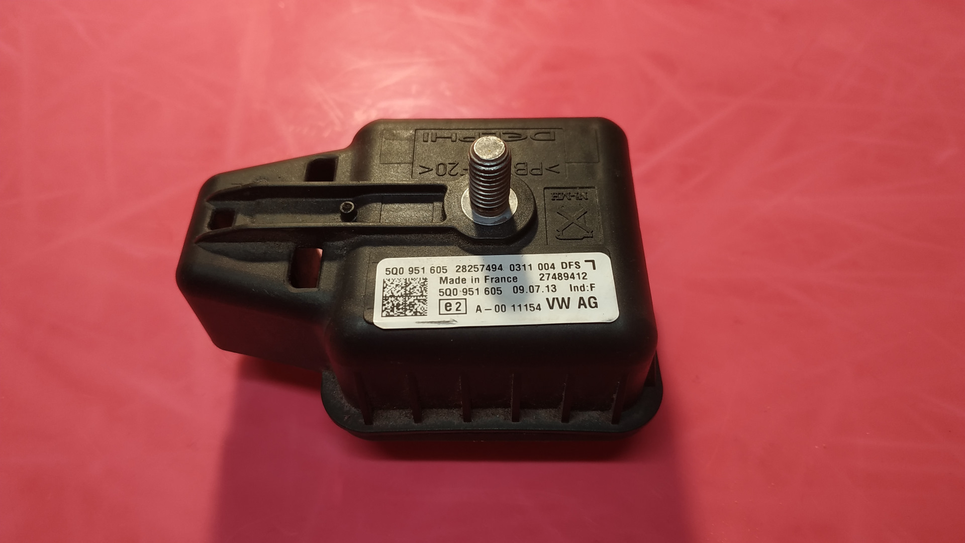

Всем привет) Как говорится наши руки не для скуки. Может кому пригодится. Последнее время стала часто срабатывать сигнализация на ровном месте, почитали компом оказались ошибки по сирене (какие именно не помню). Решил попробывать поменять акб (по времени как раз ni-mh должен был умереть). И это сработало). По времени это заняло около 30мин.
Выполнение работ:
1 Снимаем левую часть жабо (акуратно чтоб не сломать крепление по середине.) Правую часть можно немного оттянуть не снимая дворников.
2 Отключаем и откручиваем сирену ключем на 13. Она находится ровно по середине.

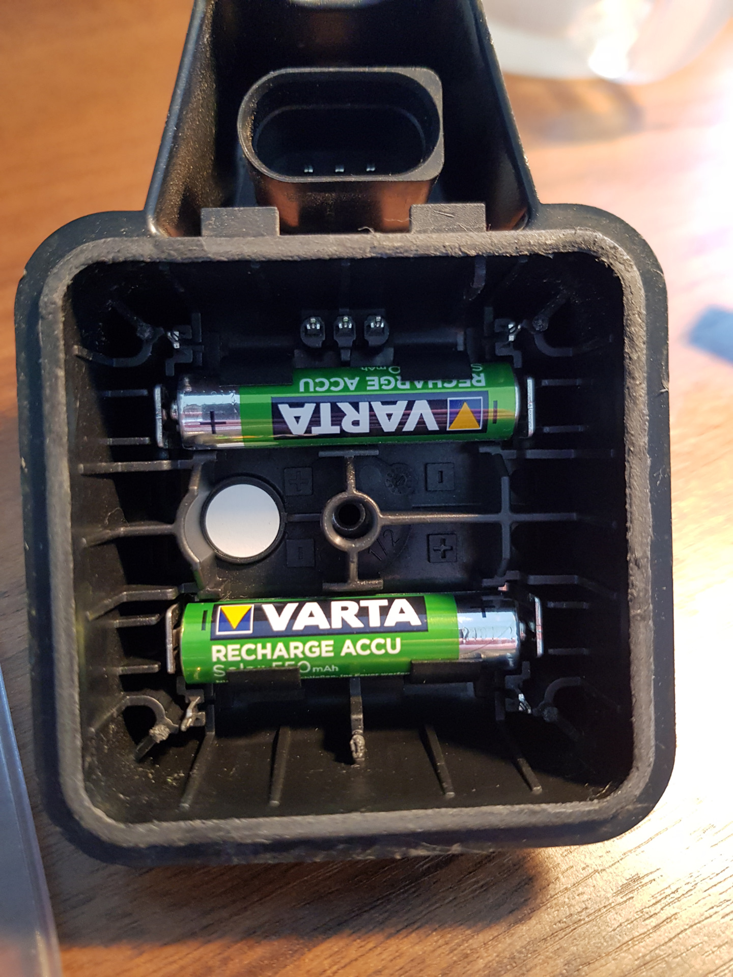

3 Вскрываем корпус. У меня он легко располовинился с помощью ножа и линейки.
4 Отключаем разъем сирены.
5 Аккуратно срезаем пластиковые клепки по бокам и вытаскиваем плату.
5 Меняем акб и собираем в обратном порядке. Корпус склеиваем герметиком.

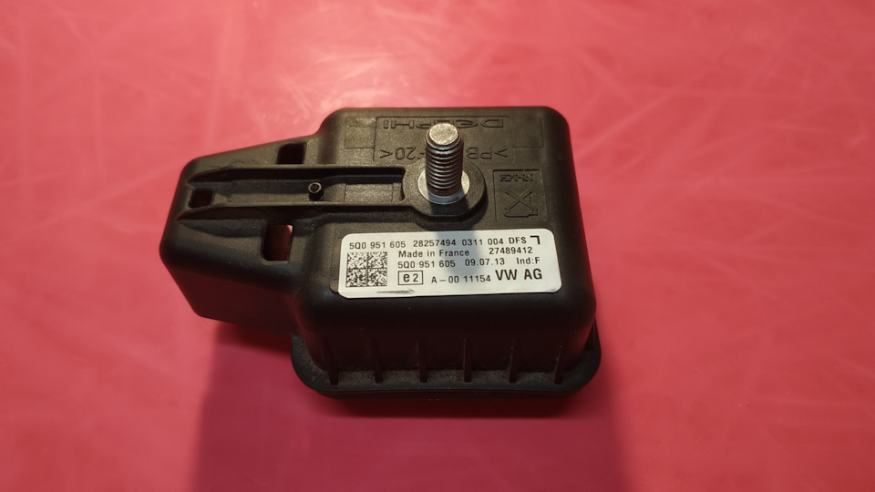

Вы может в курсе можно ли такую сирену нового образца (5Q0951605) поставить в замен старой (1K0 951 605C). Будет ли она работать?
К сожалению не могу подсказать.
moordoc
Есть ответ на этот вопрос? Можно ли заменить? Тоже ищу ответ на этот вопрос
У меня вопрос решился так!
www.drive2.ru/l/586755755625973766/
(долго и мучительно)

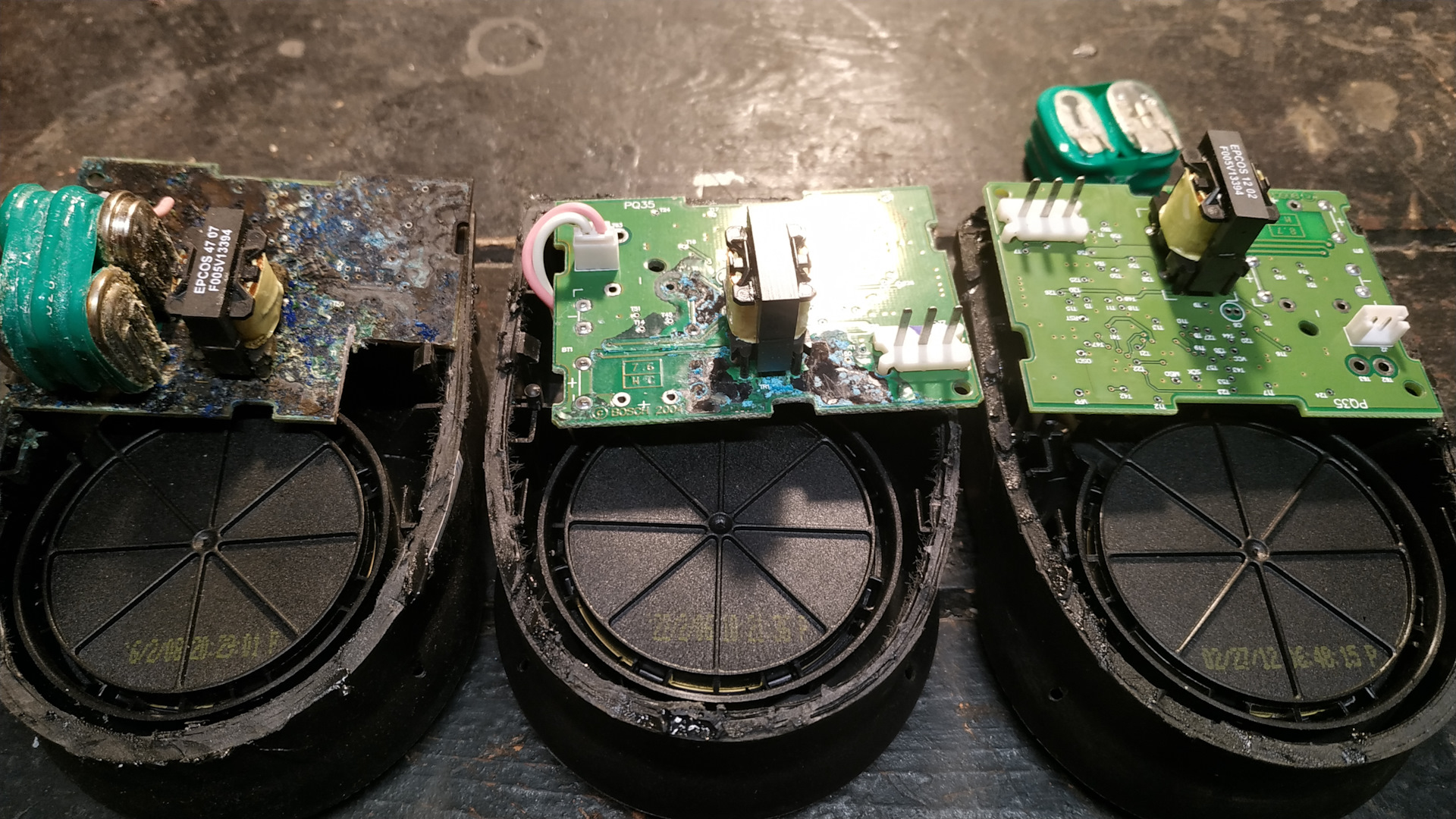

Некоторые плату лаком покрывают чтоб плату не разъело если аккум потечет.
На сиренах для платформы PQ26 плата покрыта лаком и аккумуляторы уже пальчиковые. А на PQ25 мало того, что не покрывали лаком, так еще и аккумуляторы ставили непальчиковые а старой школы быстроумирающие, соответственно электролит вытекая разъедал дорожки на плате :)
И как после замены аккумуляторов — ?
Не срабатывает самопроизвольно — ?
Все огонь. Больше никто не жаловался и я сам не замечал чтоб она орала)

не знаете ли, можно ли новую квадратную подкинуть на старую платформу?
предполагаю что протокол по LIN шине не будет пониматься новым BCM
