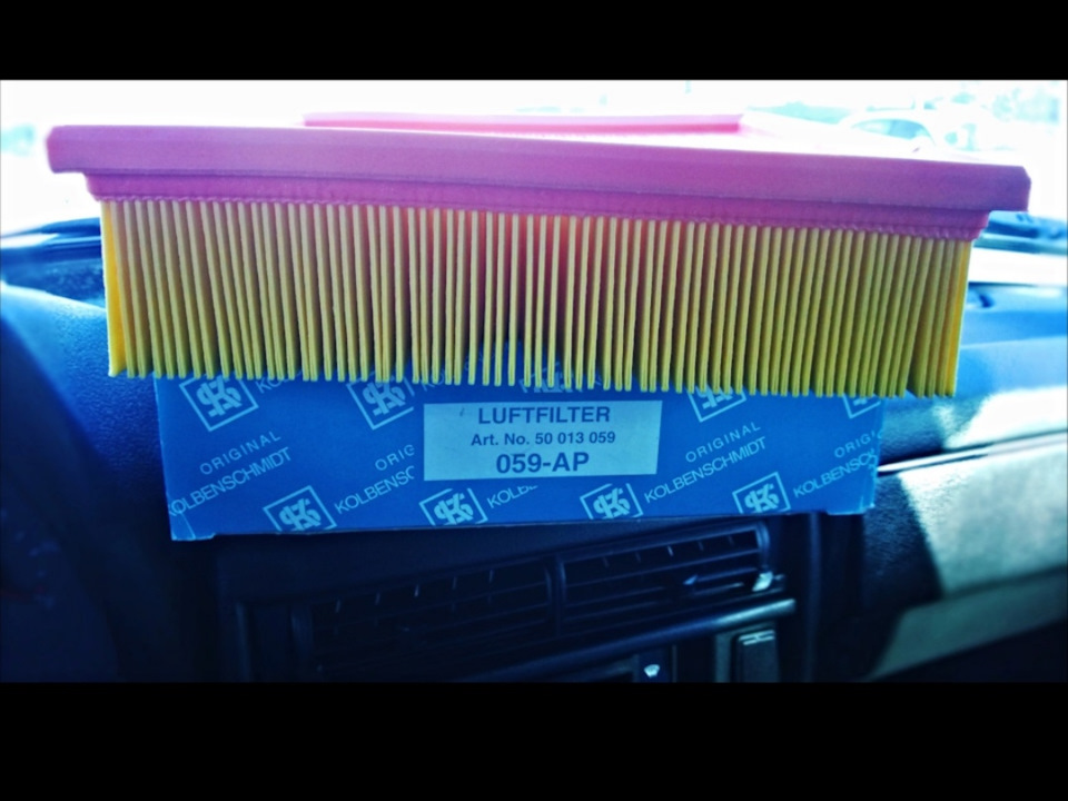

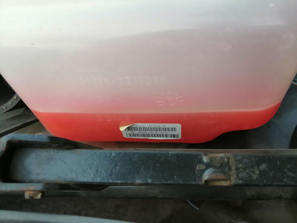

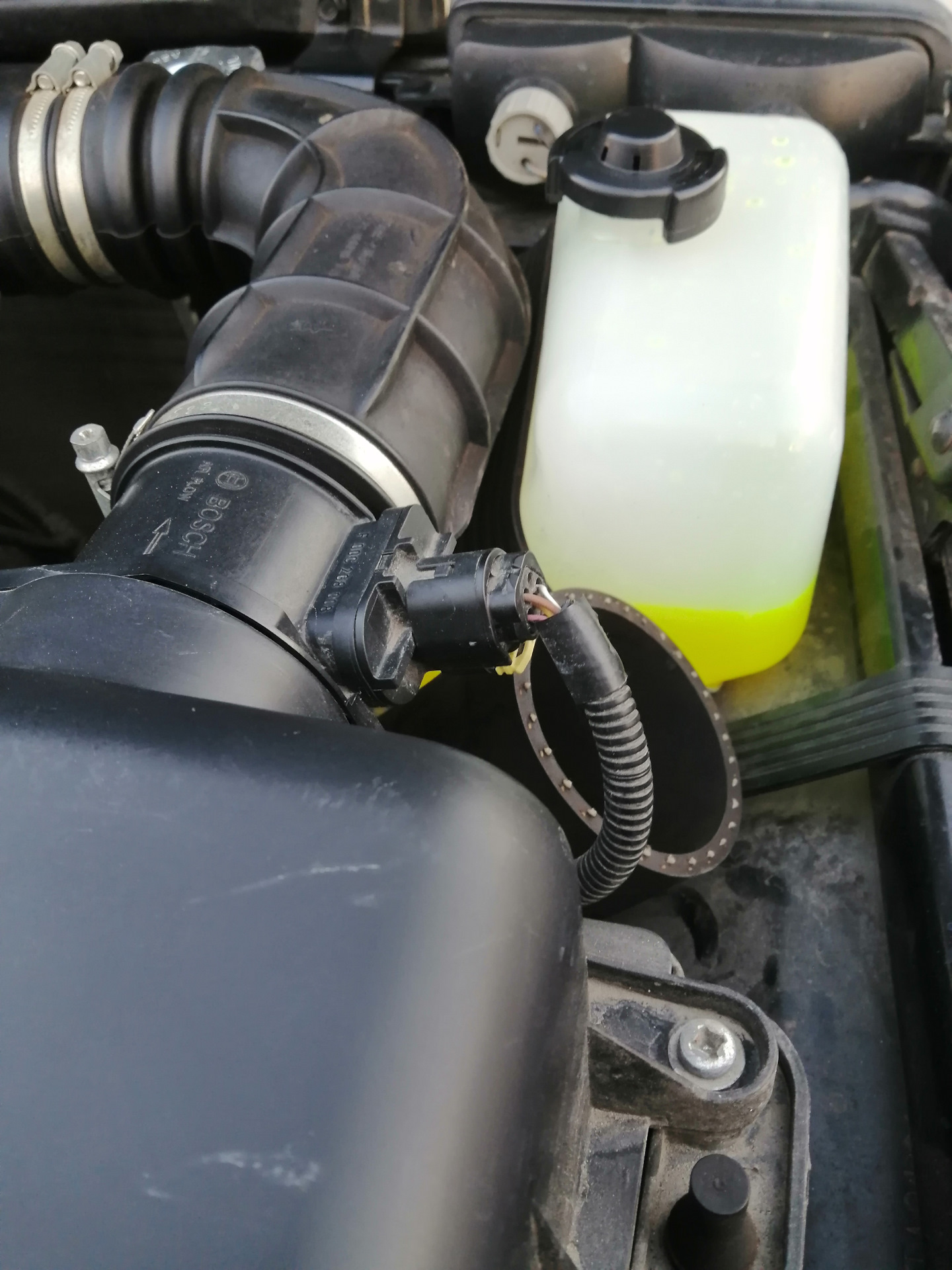

Доброе время суток всем гостям данной страницы. В нашем регионе стоит очень тёплая и солнечная погода +20°, а уже на следующей по мнению синоптиков будет гараздо прохладнее с дождём и вероятно будет первый снег. Так вот в связи с этим решил провести маленькое То для своего автомобиля. Заменил масло естественно с фильтром, воздушный тоже под замену. Помимо этого так как КубиКу пошёл чётвертый год в плановую замену так же входит антифриз, и тормозная жидкость. Заводской антифриз красного цвета был заменён на aga только жёлтый, потому что во первых из красного цвета он превратился в мутную жижу при этом расширительный бачок стал тоже красный (благо цена бочка 190 рублей поэтому не стал заморачиваться с отмыванием его и купил новый). Система была промыта проточной водой, а затем дистилированной. Также очень не понравилось что крышка радиатора такая же в красно-ржавом налёте, купил новую. Тормозная жидкость — стала снова прозрачная. Колеса тоже поставил по сезону, ну это так на всякий случай 😄. Фото запчастей и их артикул можно увидеть на фото.
Теперь к наступлению холодов готовы.
Спасибо за внимание, Всем удачи.
