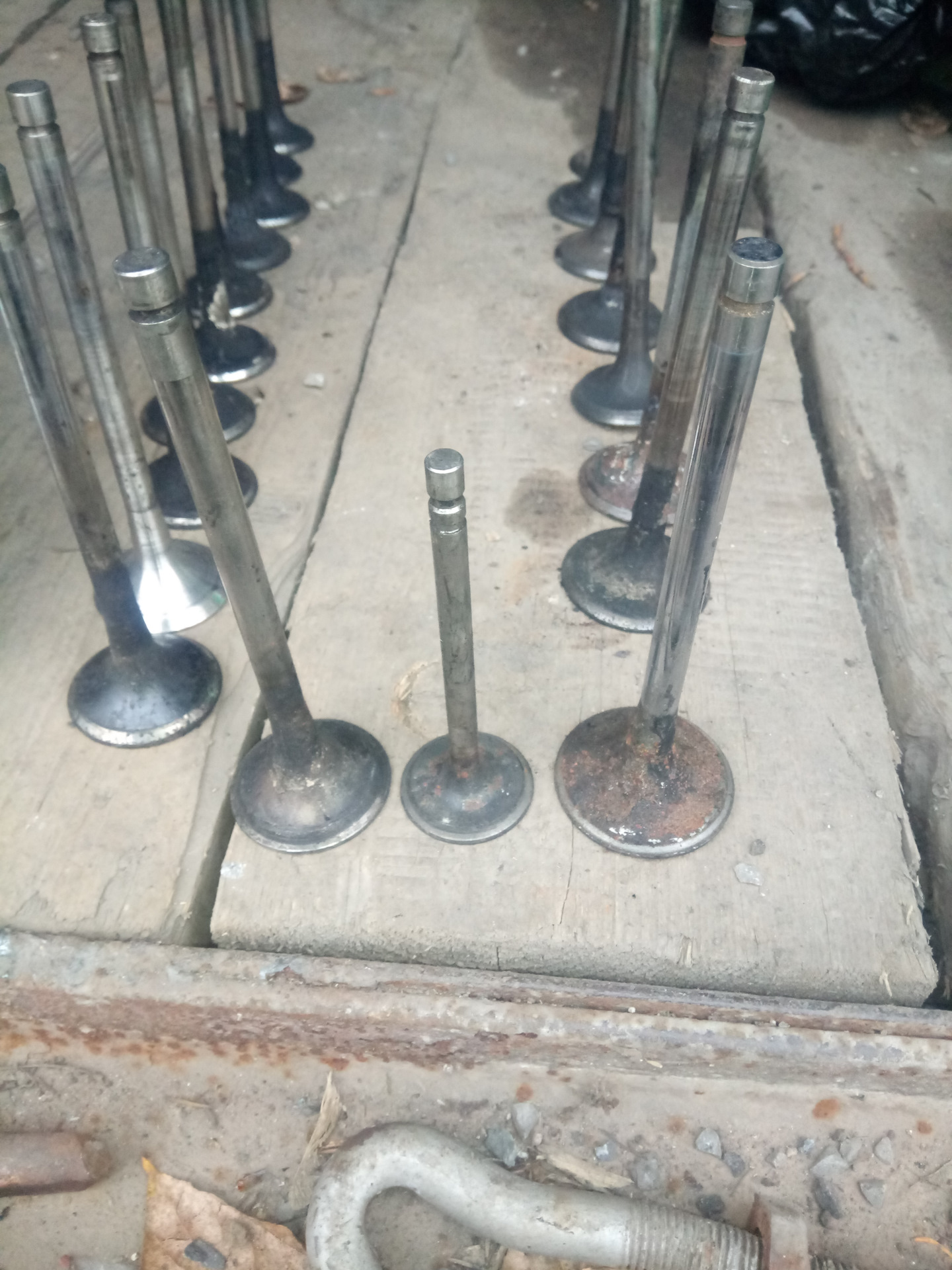

Клапана могу переточить из КамАЗовских, если надо. Ножка будет шлифования. Только вся цементация пропадёт, надо хромировать, я не знаю где и как.
Про впускной речь идёт так понимаю? Я думаю дешевле притащить из США от Форда, если на то пошло, у них геометрия почти идентична. Замена седел кусается по цене, так то бы впуск на 51мм перевести и выпуск на 39мм, потому решено остановлюсь на родном размере клапанов на данный момент.
Под проект, могу за "шапку сухарей" сделать

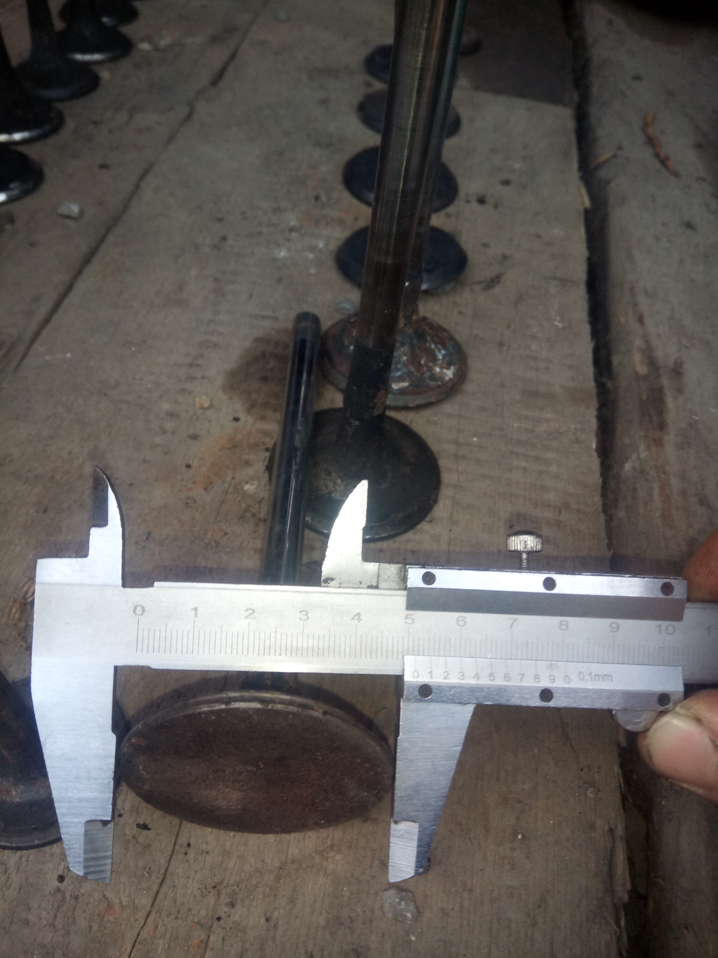

Что за клапана КАМАЗ конкретно, какие размерные параметры у него с завода?
Двигатель КамАЗ 740 любой модификации с 1976 по 2020 гг. Справа впуск, слева выпуск. По середине — клапан по размерам как ЗМЗ 402 выпускной.
Если есть возможность сделать такие клапана, то нужно их сделать, что бы были)))
КамАЗ выпуск — 46,5 мм, впуск 51,5 мм. Выпускные клапана, если они настоящие заводские, не магнитятся по всей длине, кроме самого кончика где коромысло нажимает — там твердосплавная вставка. Впуск — магнитится весь. Диаметр ножки — 10 мм.
Номинал для впуск, это выпускной клапан из Зил157,41 мм, тольщина стержена 9 мм.Далеко не новость, делалось и раньше.
Впускной клапан на 55мм тебе туда не влезет?))
Есть на продажу амер. клапана (нержа), новые, с ногой 9.5мм.
Влезут, если выпуск оставить 36мм, вот только смысл, слабое место данных головок именно выпуск.
