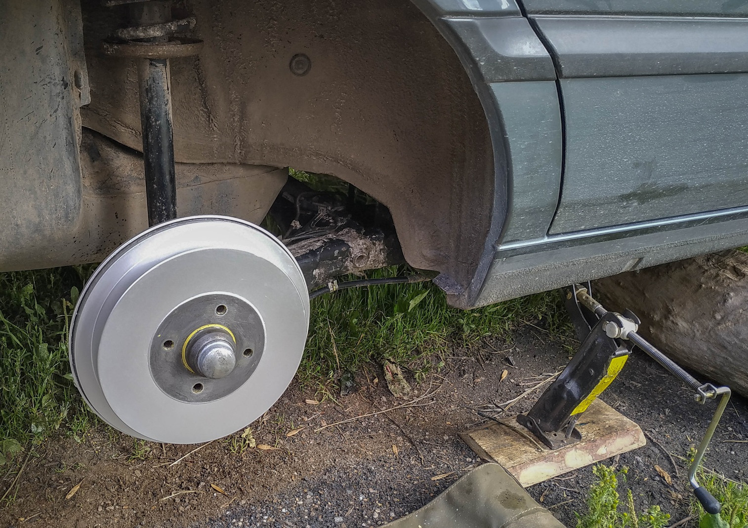

Привет друзья! В очередной раз требуется совет знатоков. На мой Passat b4 c двигателем 1,8 ADZ, почему то бьются 2 размера задних колодок тормозных (барабанный механизм), а именно 200мм и 230мм, чёт я не пойму какой размер мне заказывать. Может вы подскажите. Барабаны такие (фото ниже)
Буду благодарен за ответ

Как я помню свои колодки ещё до ребилда мне кажется что 230.
Однозначно 230. Самый полный правильный ответ по существу дал SanekGT, всё так и есть. Диаметром 200 на B4 не ставились
230, 200 на гольфах и слабых б3, на б4 200 вообще не ставили.
Сними барабан и померяй внутренний диаметр. Но судя по внешнему виду это 230
К сожалению нет возможности снять и померить сейчас
Померяй барабан. Но скорее всего 230.
Пока машина не рядом, а так бы вопрос отпал бы, если замерить)
У меня 1,8 ADZ покупал колодки в магазине бьётся на 230, но я их ещё не ставил точно говорить не буду.
Да, скорей всего 230 и есть
