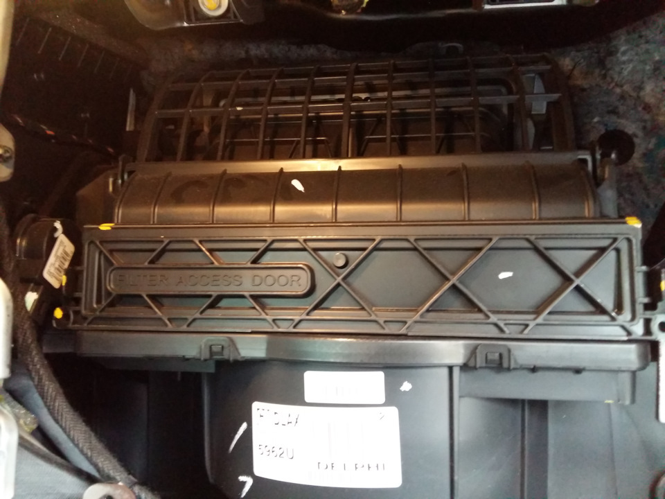

Видим чёрную крышку салонного фильтра.
Чтобы её открыть, с двух сторон нажимаем на пластиковые защёлки, крышка открывается вверх.

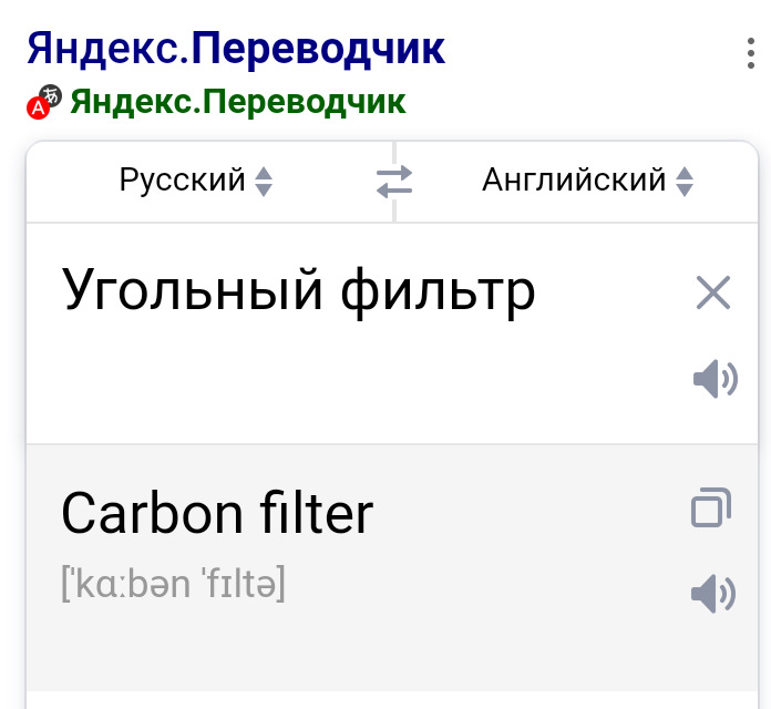

carbon — это углерод
Специально для Вас: 😉

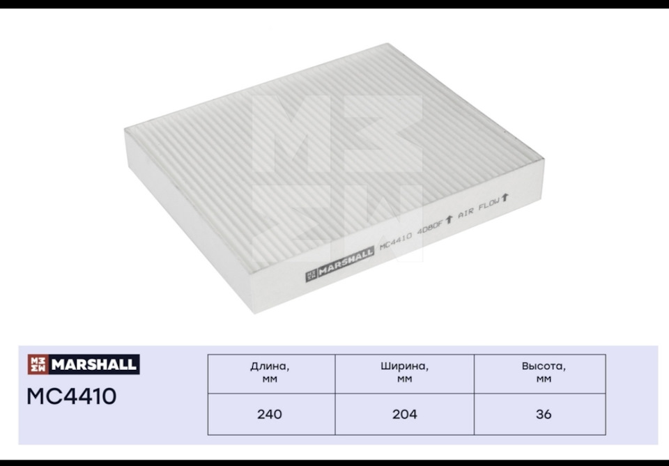

Я меняю каждые 2-3 месяца. Свой буду менять завтра, но в связи с другой потребностью. Напишу отчет. По фильтрам. Под зиму и осень никогда не покупаю угольные. Они больше влагу держат. В оригинале по коду GM и Opel лежит Mann. Покупал когда-то. Правда тогда он стоил 950, а не 4500. Думаю с тех пор ничего не поменялось. Сейчас обычно покупаю Filtron K1223(бумага) или K1223A(уголь). Но тут чем меня цена в 450 напрягла. Думаю все равно часто меняю. Купил Marshall (Made in Netherlands). Посмотрим.
А какая модель этого фильтра и есть ли фото бортов?
Для меня функция убирания запахов важна поэтому рассматривал бы только Marshall MC4410K. Но автор статьи его занес в нерассматриваемые :)
