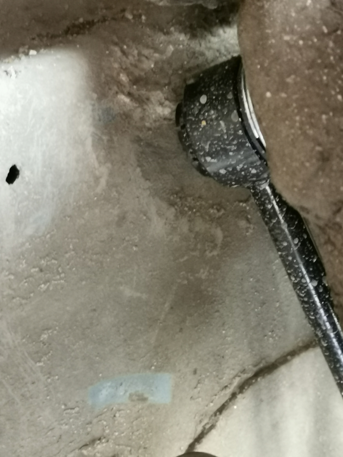

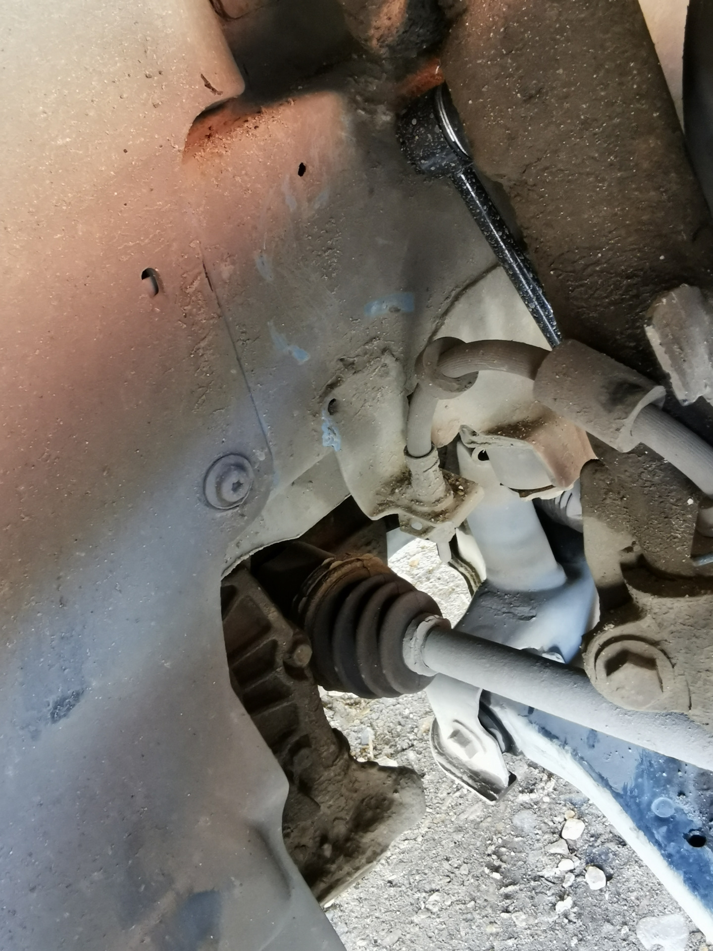

А подскажи пожалуйста, при полном вывороте руля, стойки стаба упирается в кузов у тебя?
Следов что прям трёт нет, но так как посмотрел плотнячком… Тык впритык! А что это значит? Это плохо или так должно быть? Если бы не сказал, я и не знал бы…
