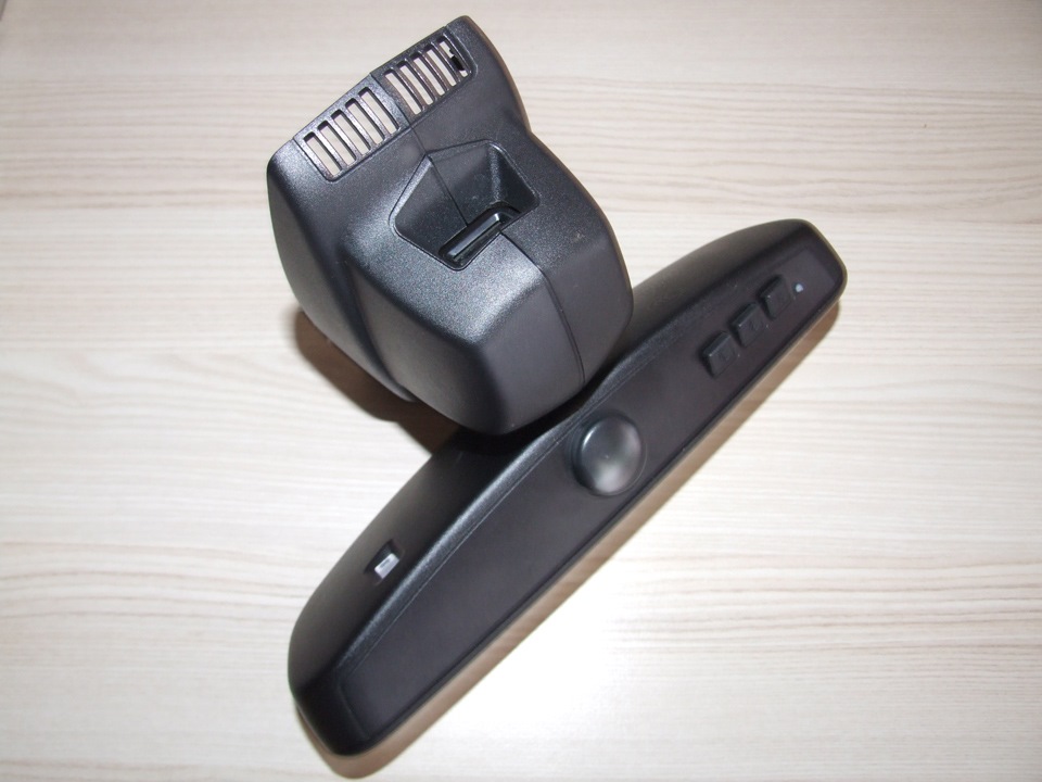

Сперва общим планом новое зеркало:
Для сравнения:

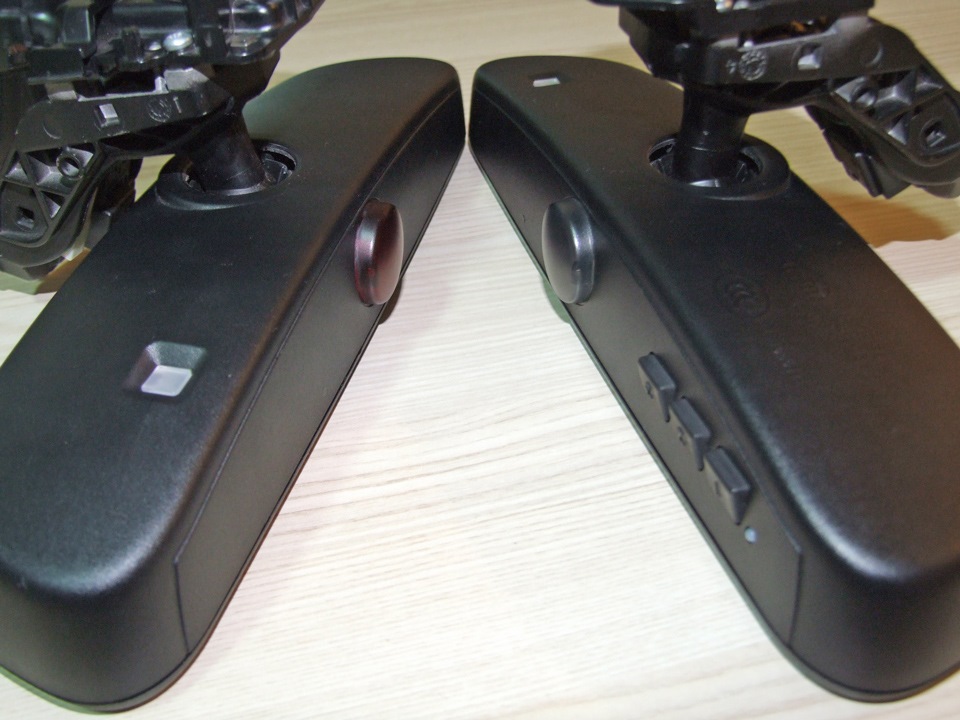

Вверху квадрат, внизу круг. Опциональные различия:
Кнопочки гаражные понятно, вот зависимость цвета колпачка не установлена, от погоды, наверное, зависит.
Даже не знаю, какой лучше:

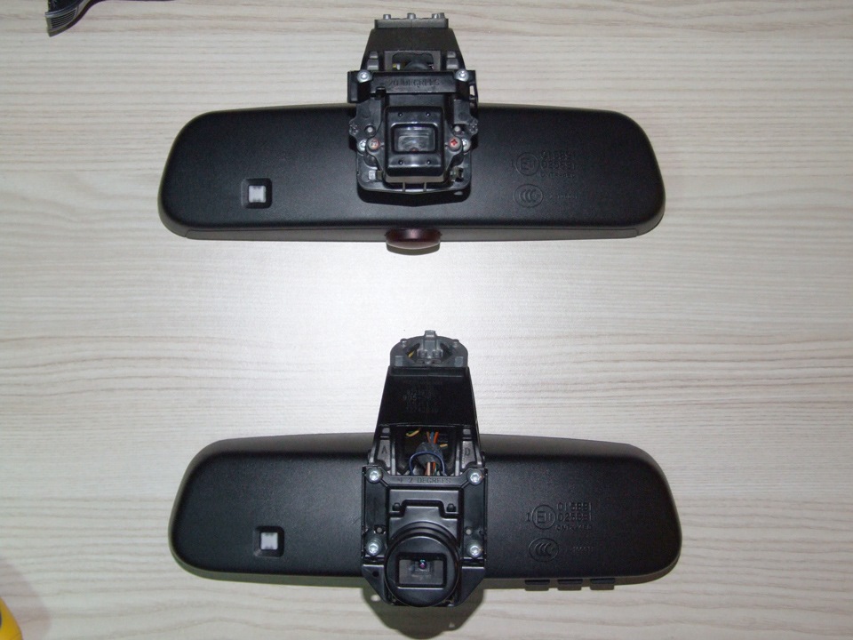

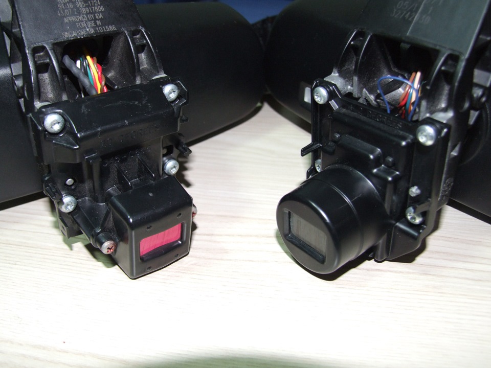

Рассмотрим камеры поближе:

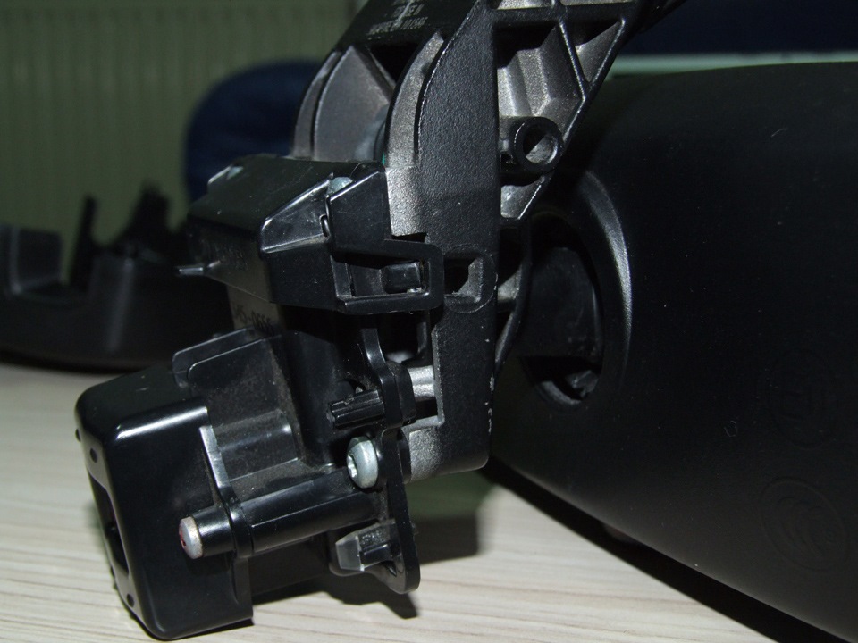

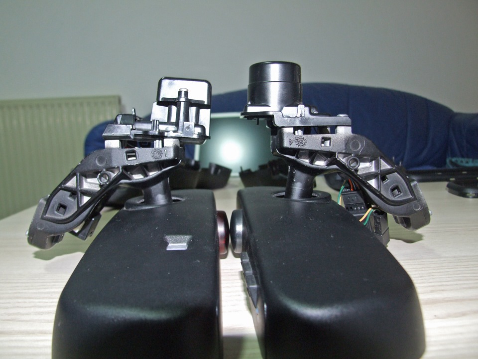

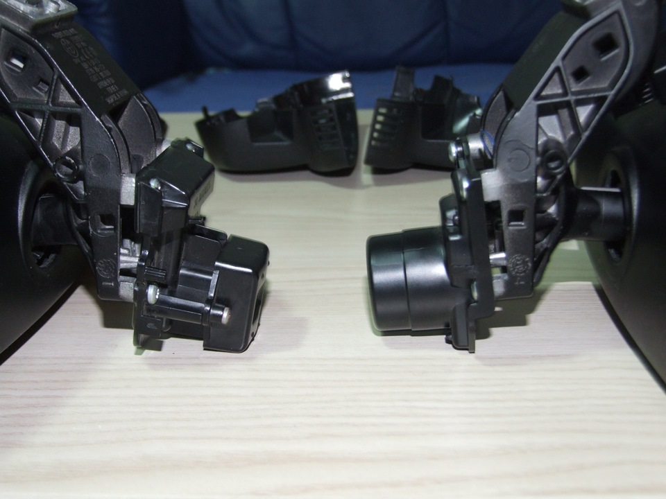

У «квадратной» камеры есть антибликовое покрытие, а на «круглой» такого не замечено, просто защитное стекло. Сами металлические кронштейны практически идентичны, разве что ножка самого зеркала длиннее. А вот крепления камер различаются по углу наклона:
Старая:
Новая:

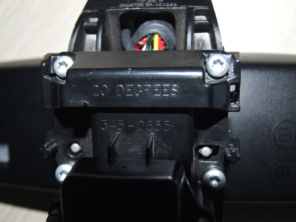

Можно даже заметить, что новая слегка задрана вверх. Спереди у новой написано «+2 degrees», а у старого вот это:
Напомню, что это зеркало исключительно для E63, своё. И такой надписи на старых зеркалах, скажем, для E60 не увидишь. Наглядно различие углов наклона:
Новое задрано «вверх» (в небо, если считать зеркало установленным на автомобиле) чуть-чуть, а старое наоборот сильно «вниз». Само собой, это связано с тем, что у E63 зеркало сильно наклонено, но это явно не те 20 градусов, что указаны на корпусе.

Также корпус обеспечивал и нужный угол обзора по горизонтали, у X5/X6 он шире (27,5 градусов), чем у других кузовов, а те самые 20 градусов, указанные на корпусе для E63, по всей видимости, и есть горизонтальный угол.

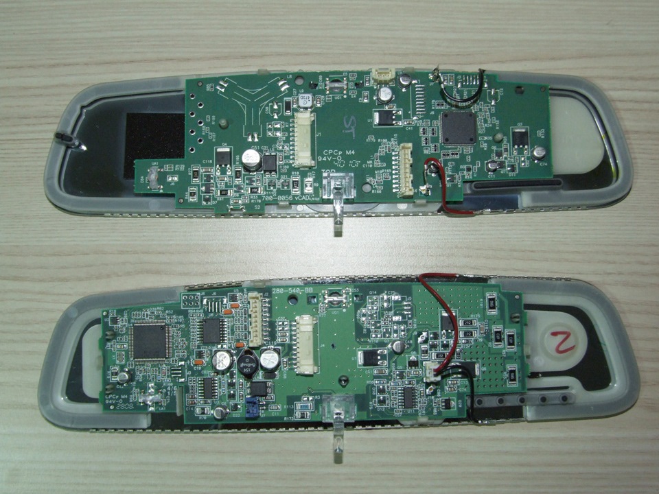

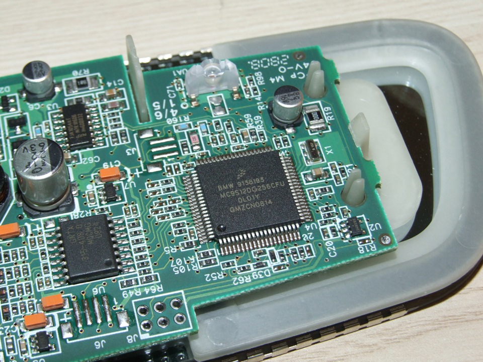

Снаружи сравнили, перейдём к внутренностям:

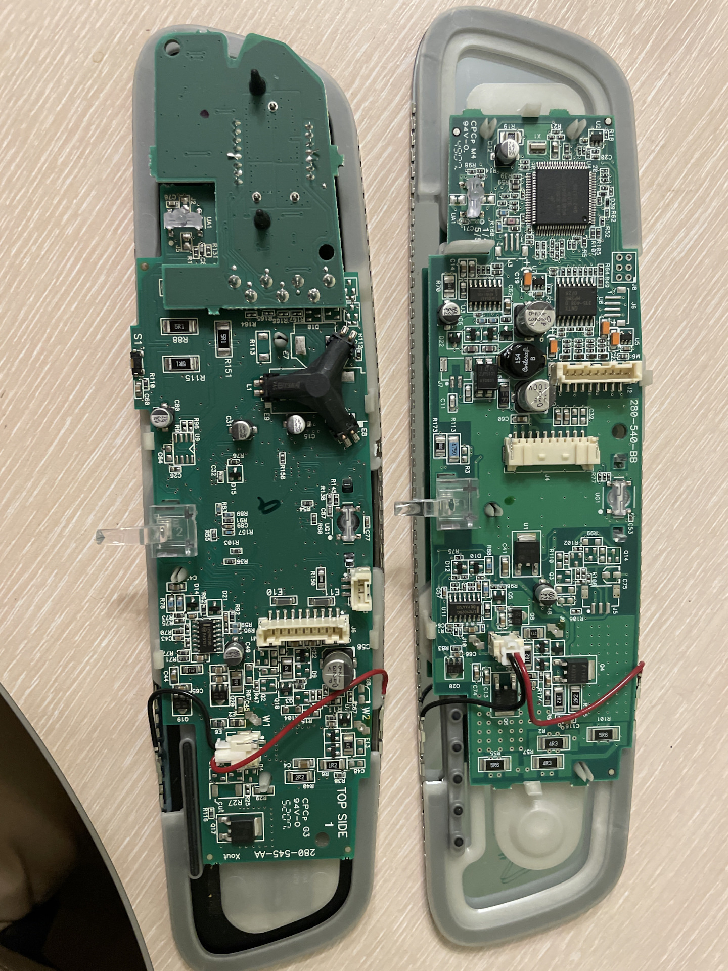

Новая плата заметно отличается от старой, причем появилась какая-то площадка для приземления инопланетного космического корабля, но что-то его не видать:
Мозги камеры в сравнении:
Старый чип:
Новый:

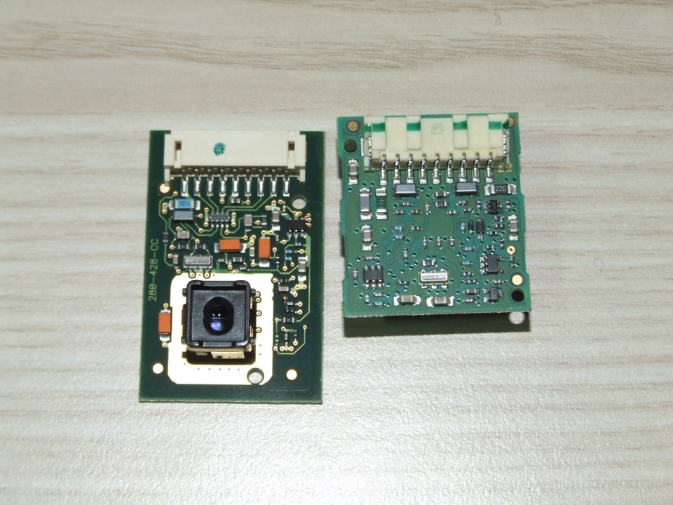

Ну заметный такой прогресс. А камеры?
Тоже заметно меньше, но два глаза, как у мухи, сохранились. У новой камеры резисторы и прочая мелочь распаяна с обратной стороны:
Т. е. нормальный такой апгрейд. Вот правда в чём конкретно различия в работе, пока неясно.

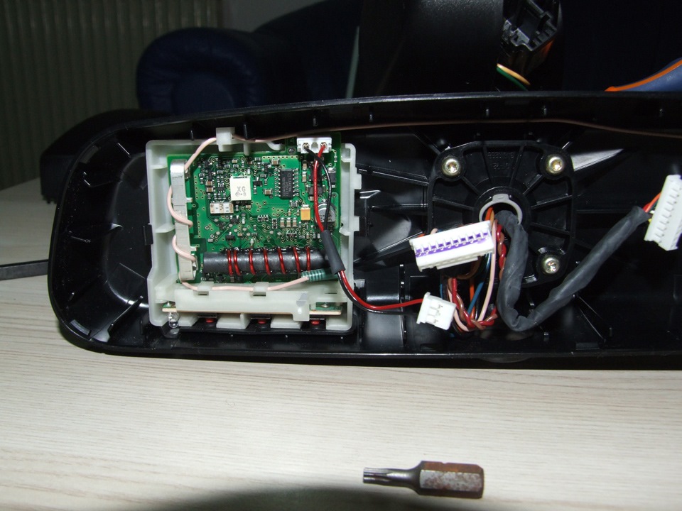

Ну и модуль гаражных кнопок, как и ожидалось, отдельно:

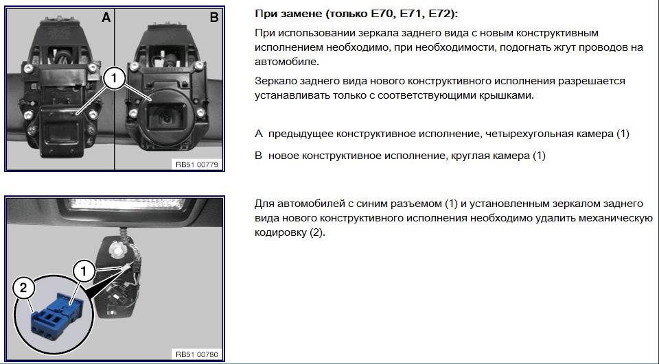

Т. к. такое зеркало всё-таки появилось ещё на E-серии кузовов, где было и старое зеркало, интересно посмотреть, что по этому поводу пишут в TIS:
Стало быть, меняется только зеркало и больше ничего. Следовательно по протоколу общения зеркало должно быть совместимо со всеми кузовами E-серии. Единственное что для кодирования такого зеркала под неподходящий кузов требуется известный финт ушами в виде подсовывания в NCS Expert профиля машины с той же комплектацией (насколько это вообще возможно), что и у фактической, но в другом кузове.
Связано это с тем, что имя модуля FLA изменилось, теперь не FLA_65 в честь E65, а FLA_R. И такого модуля в библиотеке кузова E60 просто нет. Кстати суффикс «R» не только у FLA есть, но ещё также у CIC (CICR), COMBOX (CMEDIAR) и др. Не знаю, что именно он обозначает, но тоже наблюдение.

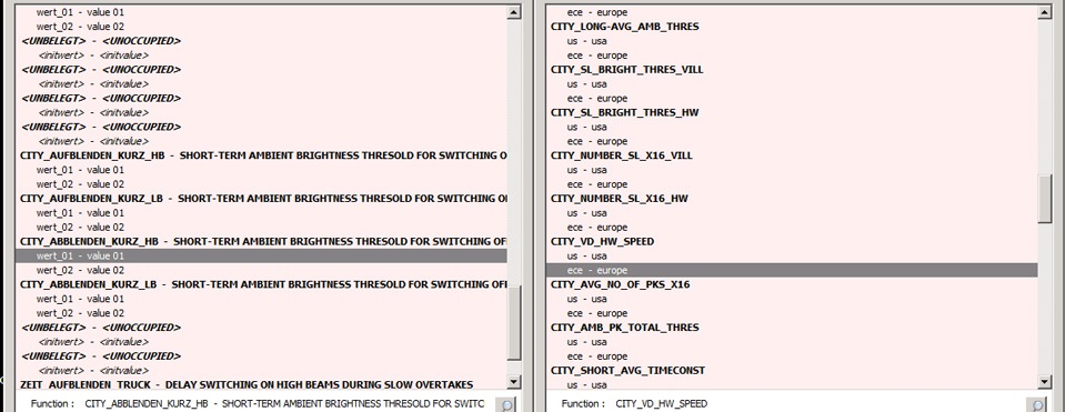

В блоке FLA_R тоже полно различий в плане кодировки:
И, более того, судя по параметрам коррекции типа WS_CORRECTION_RED_HID, новая камера стала цветной и более высокого разрешения и потенциально должна работать более корректно.
