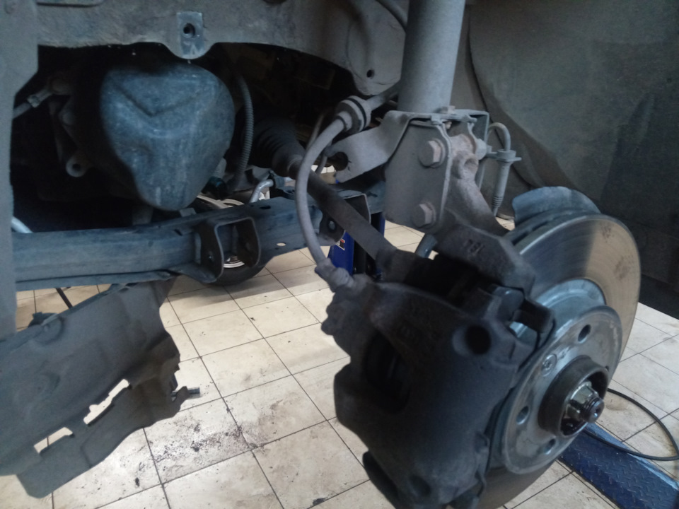

Заехал на сто, попросил всё посмотреть сразу как диагностику.
Ну по подвеске с переди.
Всё подёргали посмотрели-и говорят что правая шаровая полетела.
Я попросил оценить состояние и левой.
Говорят что всё норм-но чувствуется люфт-и если сильней
подёргать-то и звук уже маленько есть.
В общем принял решение-менять обе сразу.
Стабилизатор стойки всё в отличном состоянии.
но оно и понятно-по бездорожью я не ездию.
После сто до дома, ехал и радовался тишине.
Наконечник рулевой тяги тоже в отличном состоянии-его менять не пришлось.
После работ-в другом боксе, сразу развал схождение отрегулировал.
Вот и весь сказ.

Привет! Подскажи какой стук был? опиши подробнее. У меня 50 000 км и появился какой то стук когда едешь по неровному асфальту (крупная крошка) вроде как дребезжание.
Ахтунг!
Шаровая при таком пробеге?
Моя правая при 105.000 забренчала
Очень хорошо слышно в повороте
Когда она нагруженна
Например правая в левом повороте
Кстати левая еще родная)
Да-что-то она не выдержала.
Пришлось таки поменять.
