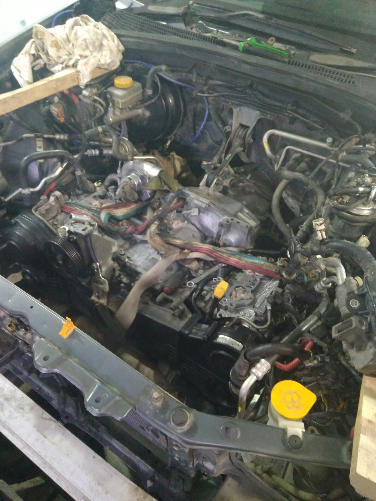

Вот нашлось время написать в бортовик, вся проделанной работа закончилась 8го числа, уже больше недели катаюсь, полет отличный, ну обо всем по порядку.

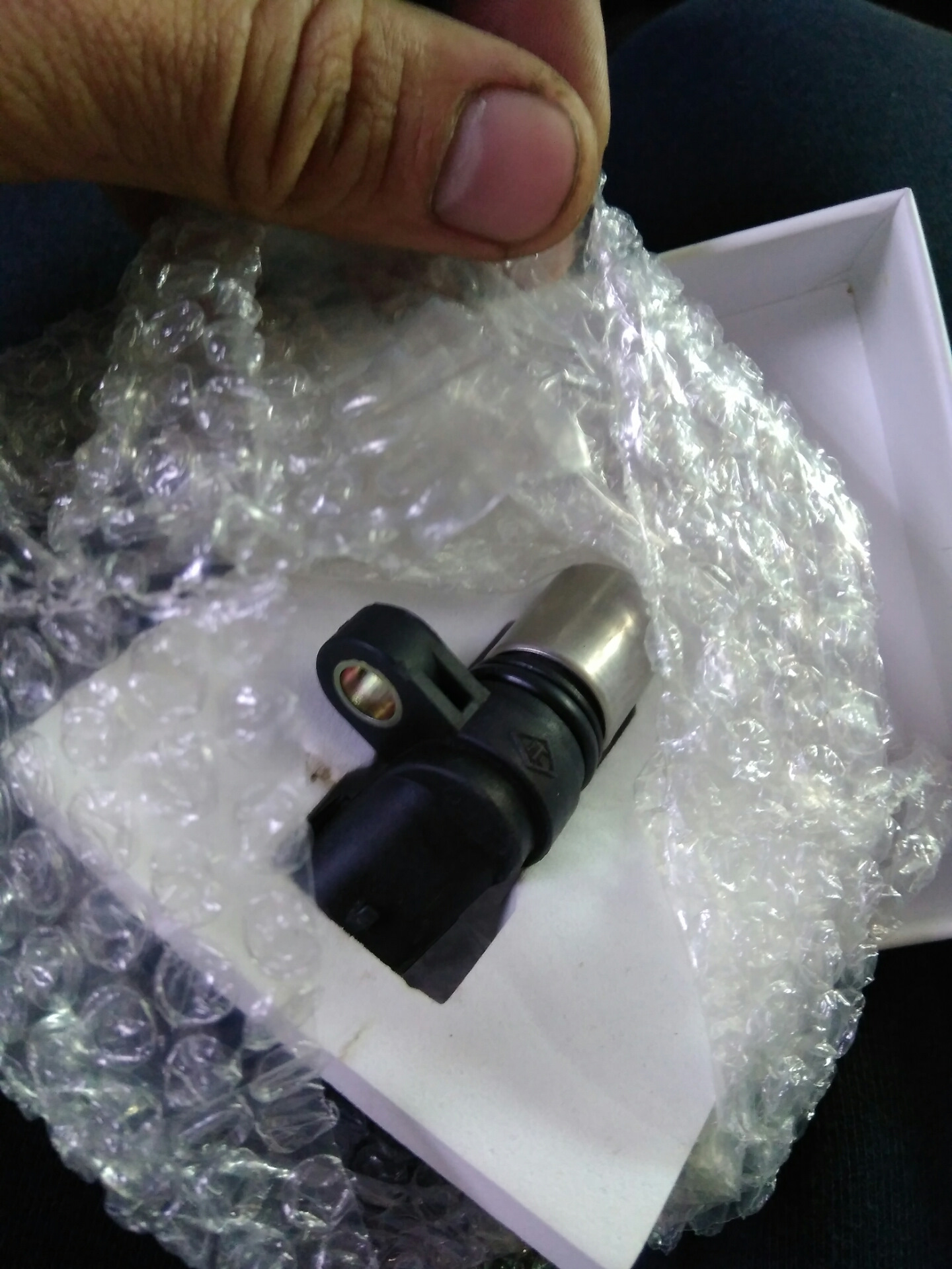

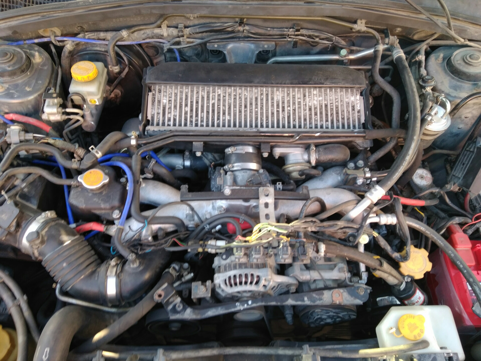

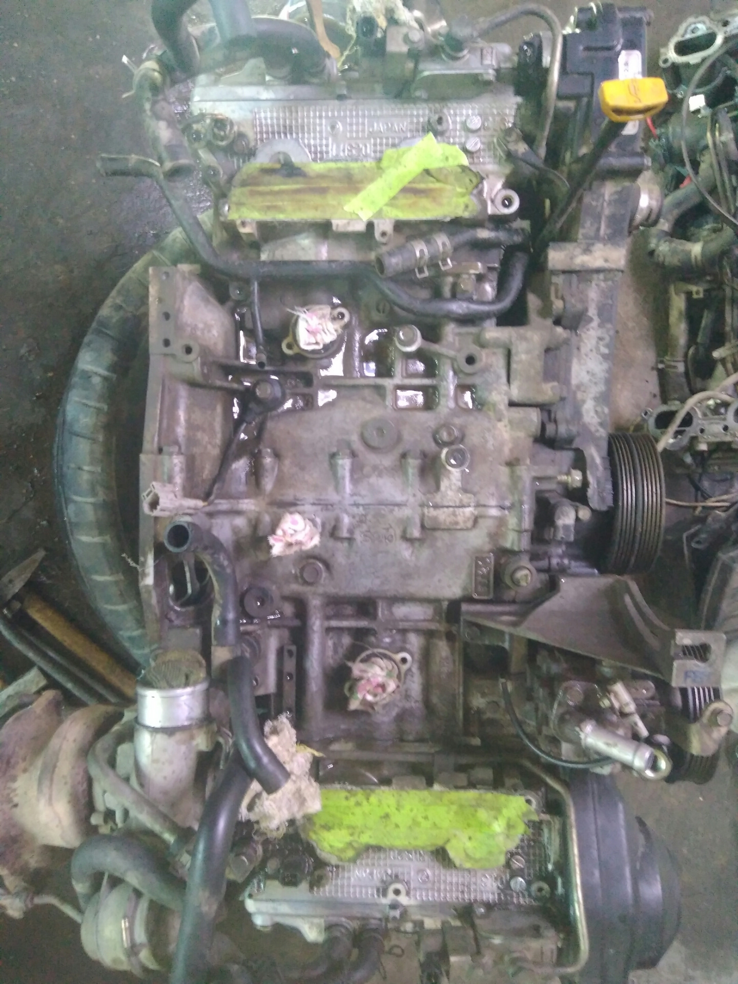

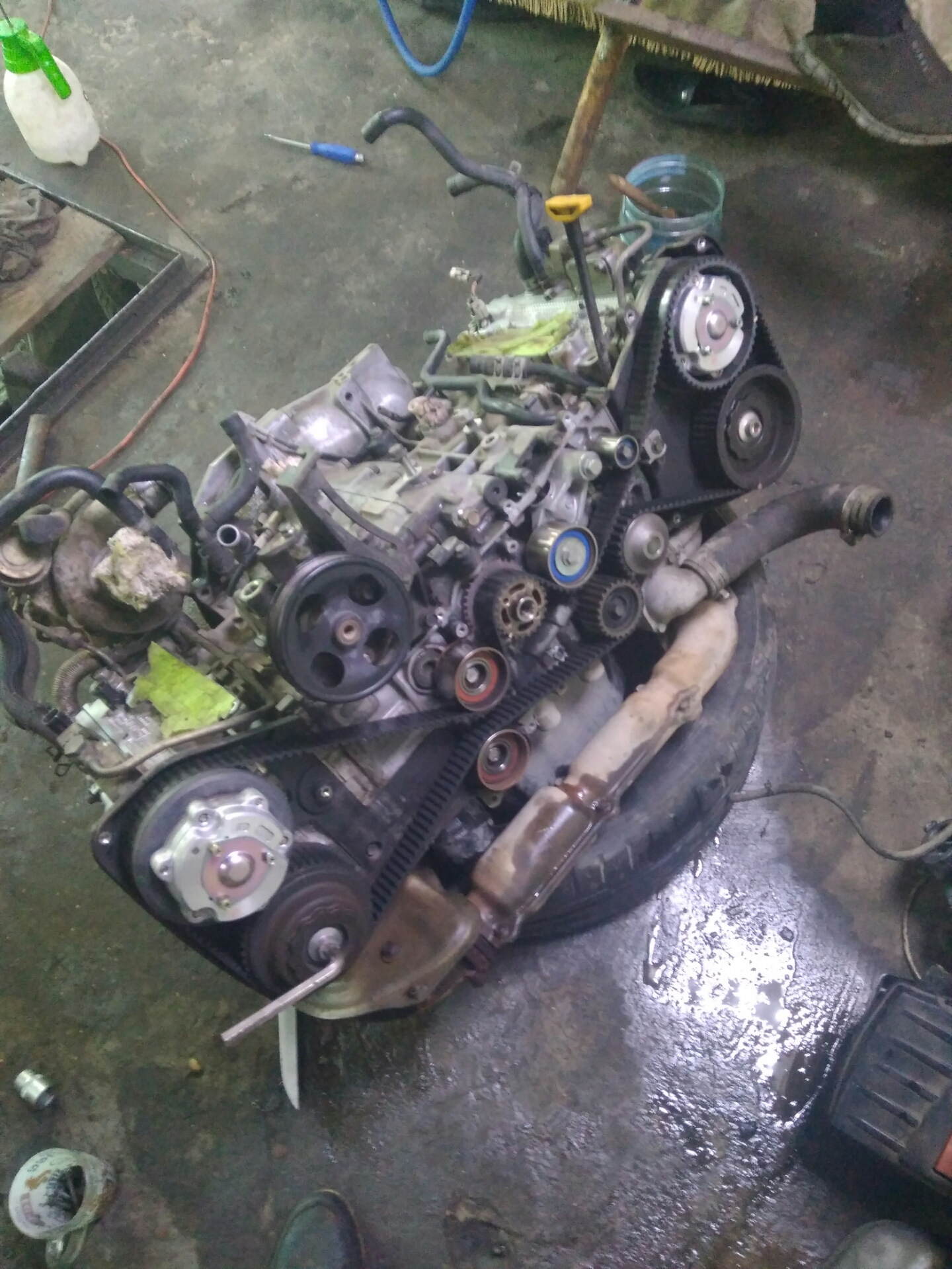

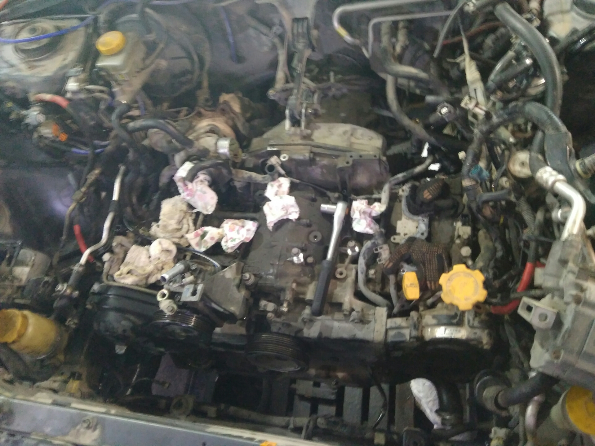

Итак, на момент покупки уже знал о небольших проблемах с двигателем, а именно что он весь в масле, сальник коленвала задний ссал, Клапанные крышки неплохо так потели, все были покрыто толстым слоем масла с песком, под мотор вообще страшно было заглядывать, как и открывать капот перед кем либо, стыдно одним словом))) ну и Грм вроде как прошёл 50тыс, а там не знаю, т.к предыдущий владелец его не менял)) получается проще снять мотор и спокойно его вкруг Обслужить. Помимо прочего недавно загорелся чек, оказалось погиб правый датчик распредвала, заказал контракт с ej204, подошёл идеально.

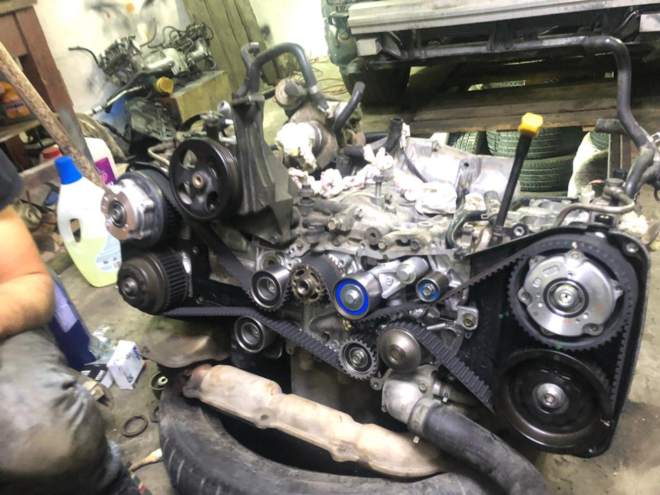

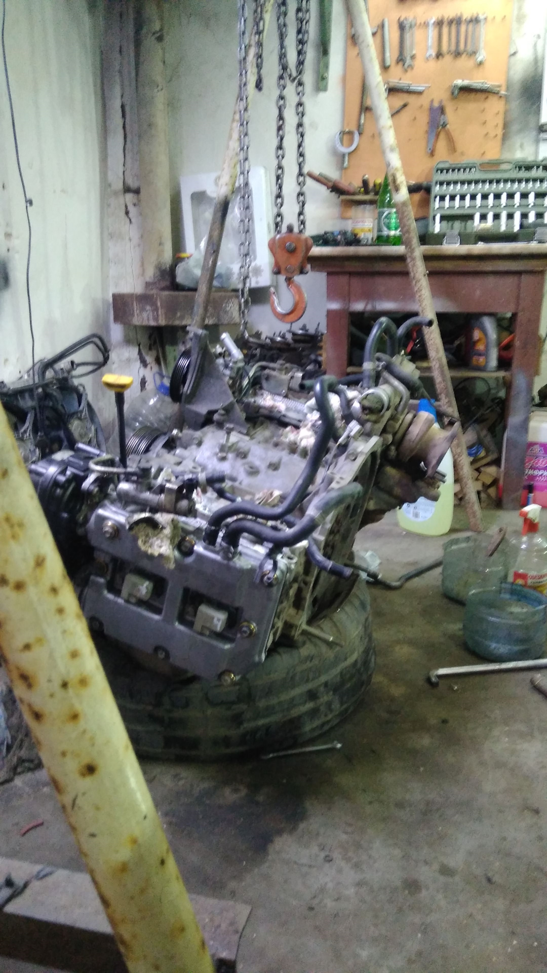

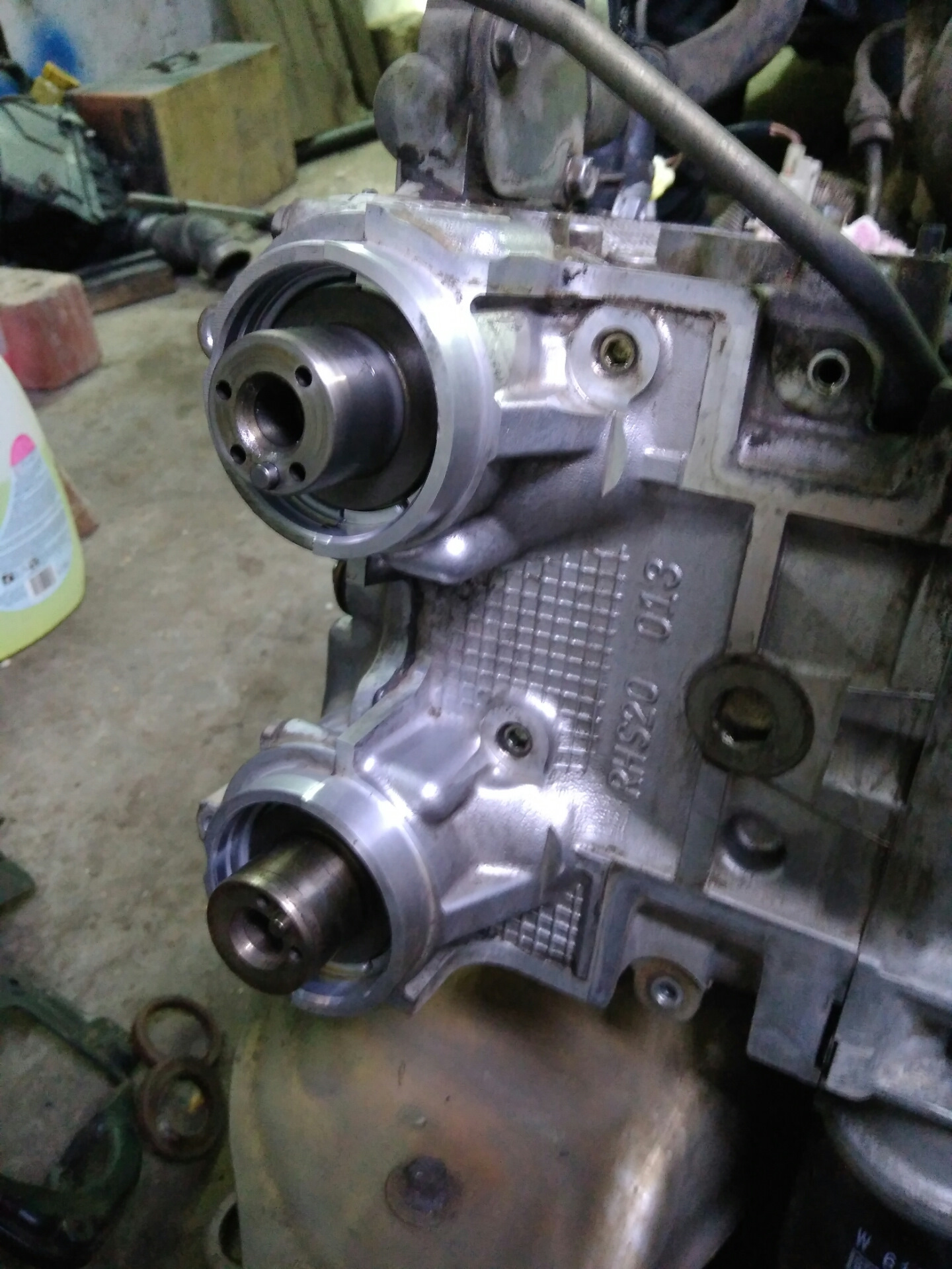

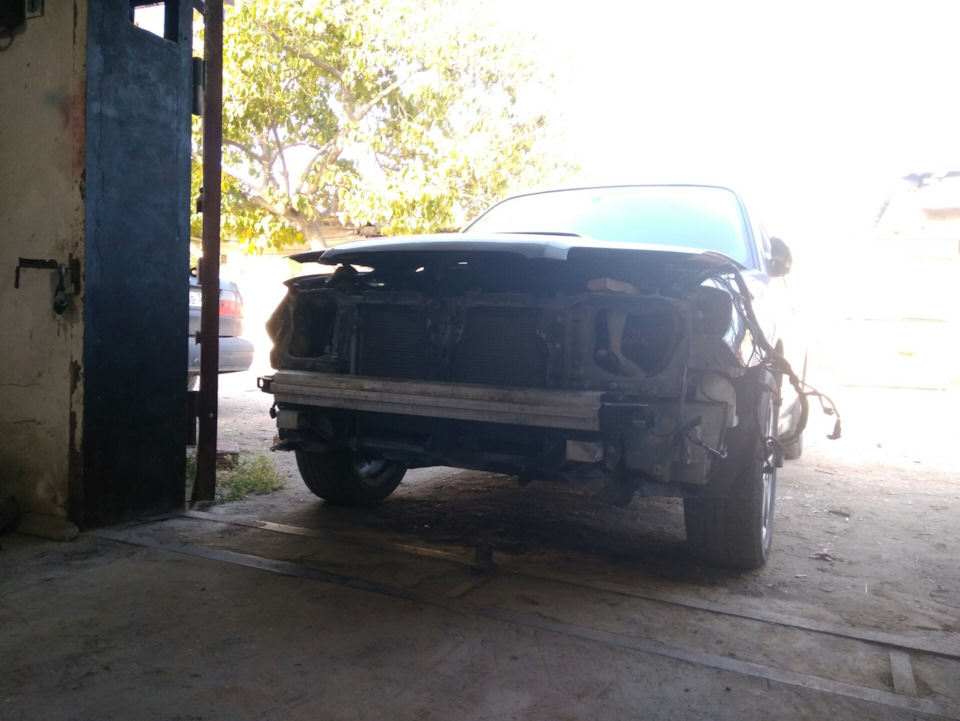

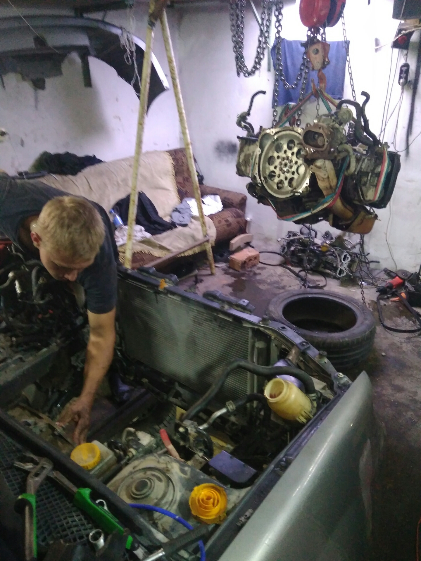

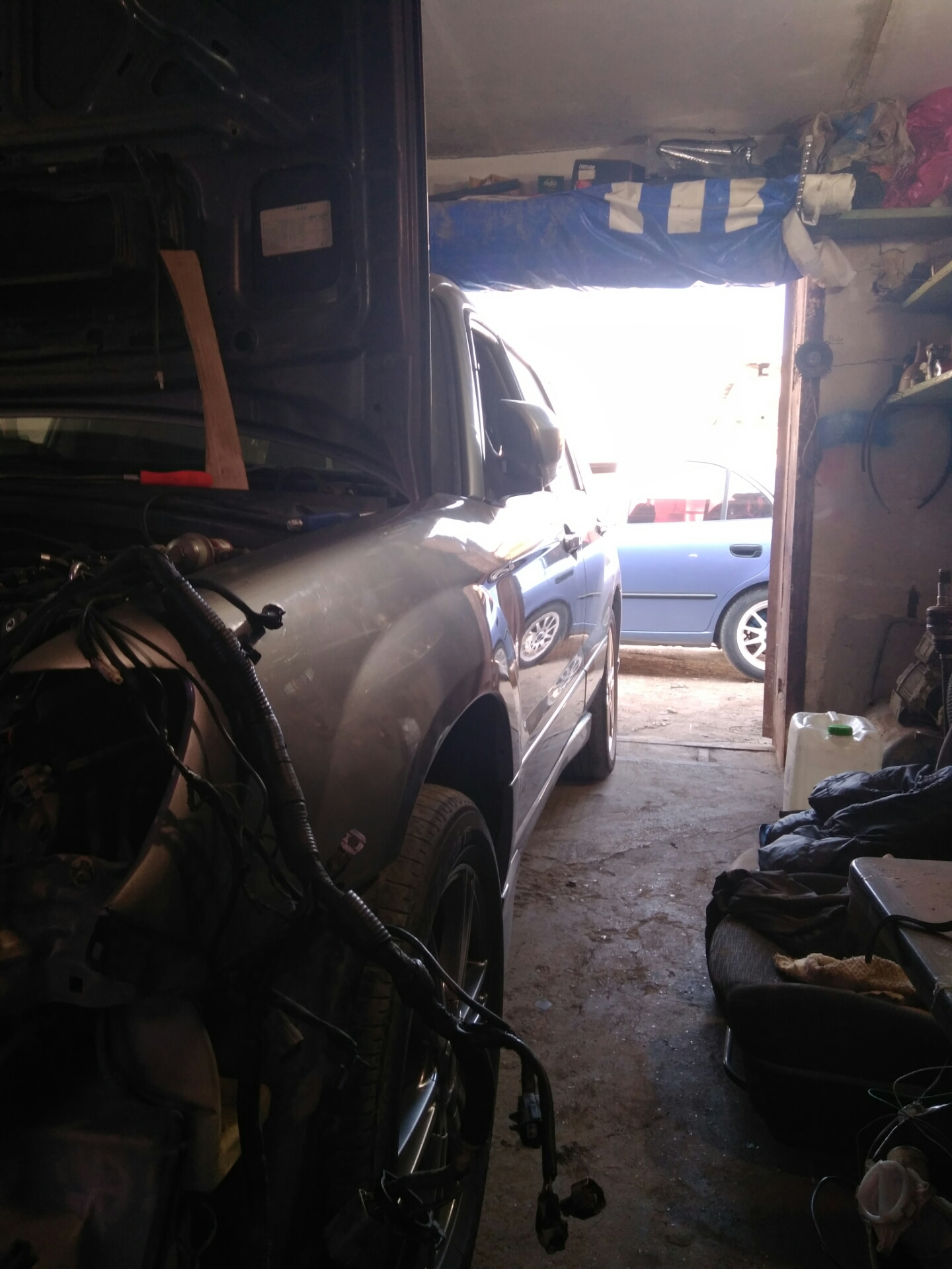

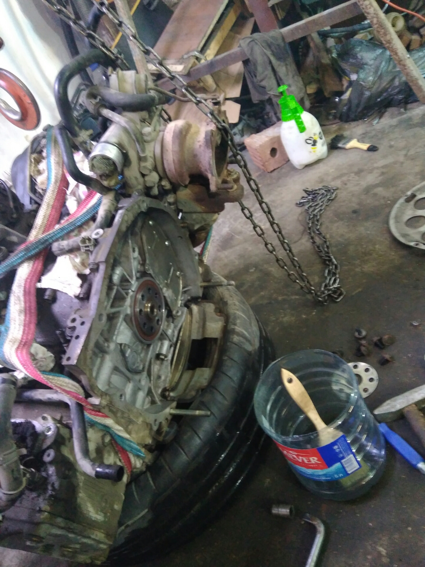

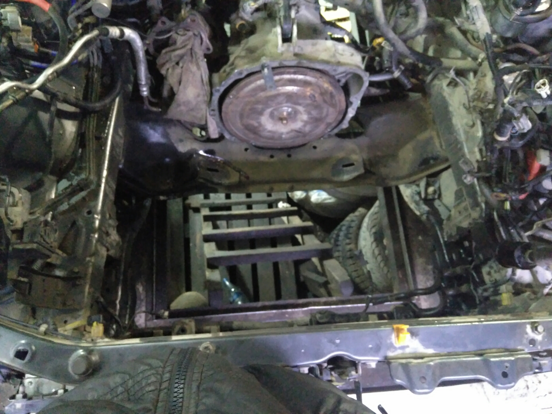

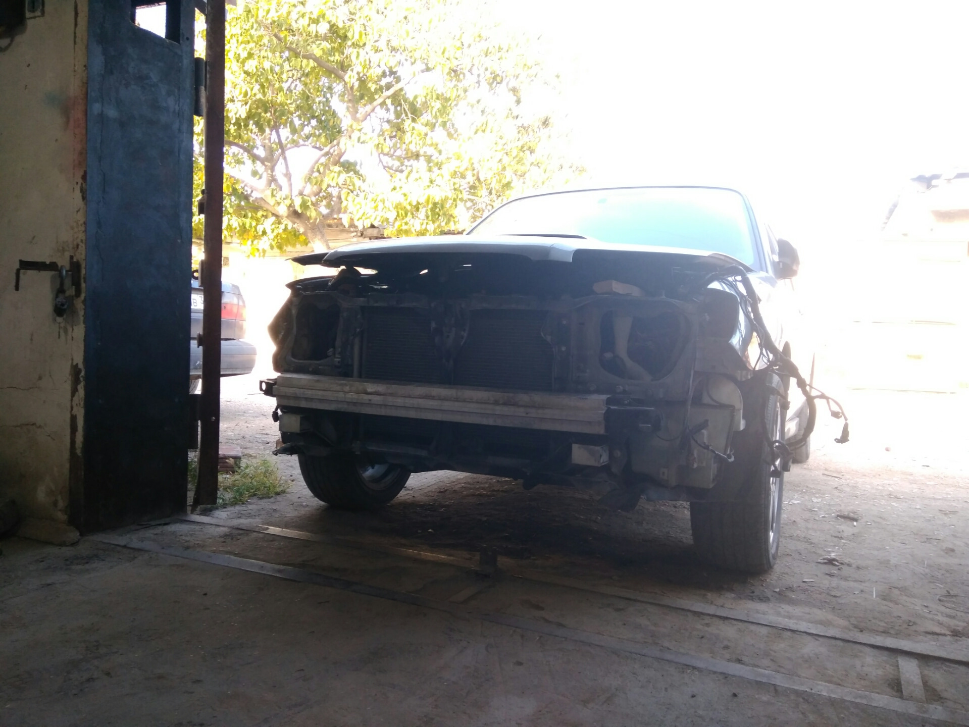

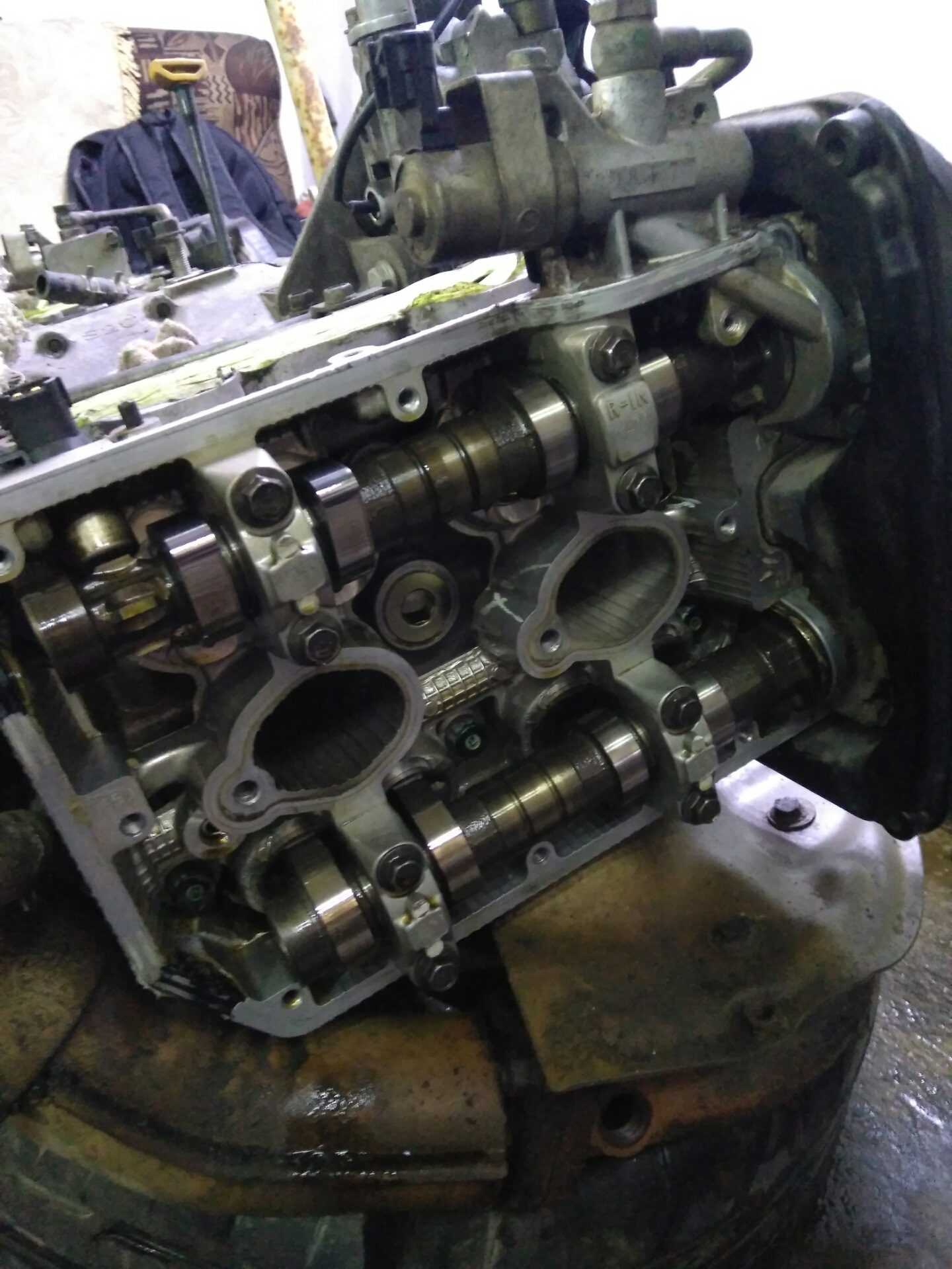

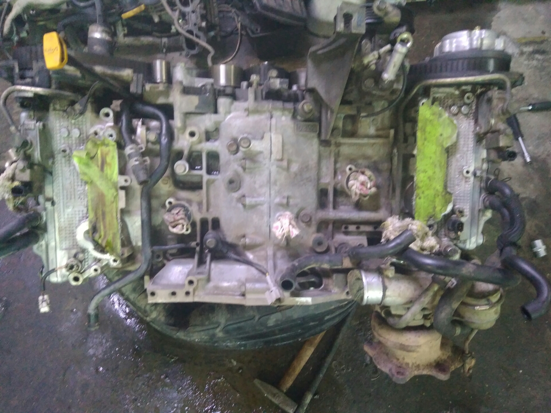

Гараж есть, станину сварили из металлолома в виде качелей, ну или турника, кому как угодно)) таль взял у знакомых на 3 тонны, меньше не было, и понеслась, список запчастей купленных для всего процесса будет ниже. Подробно описывать не буду как и что крутить, все делалось без инструкций, итак все понятно в принципе, единственное чего я не учел, так это то что придётся снимать впуск, т.к на машине установлен газ, проводка которого врезана как раз в тот участок моторный косы которая должна сниматься спокойно с мотором, по итогу разобрали впуск, топливные трубки, откинули проводку на левое крыло, лишняя работа честно говоря, в будущем переделаю проводку газовую на фишки, чтобы не страдать лишним геммороем. На все про все ушло 5 дней, точнее 4, сразу после выезда давануло прокладку правой головы, при разборе оказалось её прям порвало, пришлось помучиться и снять заново радиатор, грм, чтобы переклеить правую прокладку клапанной крышки, благо не выкинул старую, она мягкая и вполне живая была, все прокладки, датчики распредвалов, сальники свечных колодцев и остальное было обезжиренно и посажены на герметик Виктор рейнз, лучший герметик, проверено (впуск на старых прокладках и герметике, на силикон буду переходить, куплю новые прокладки, повторюсь был не готов снимать впуск). Мотор отмывался на протяжении почти 2 дней, Сначало бензином и кисточкой, потом поехала крыша и мы стали отмывать его кислотой))) гасили кислоту водой с содой, результат идеальный, как будто мотор новый.

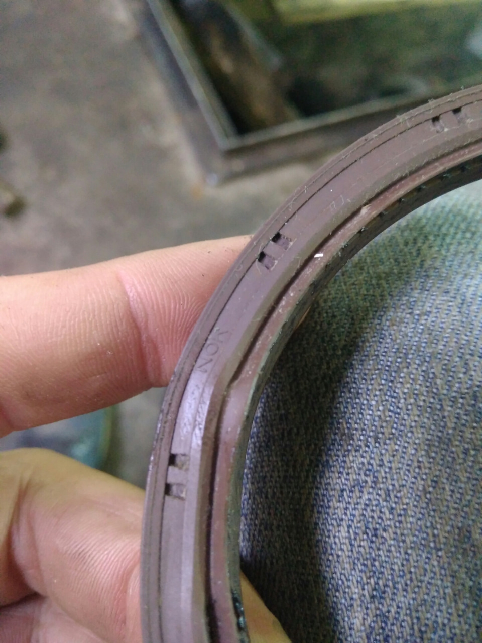

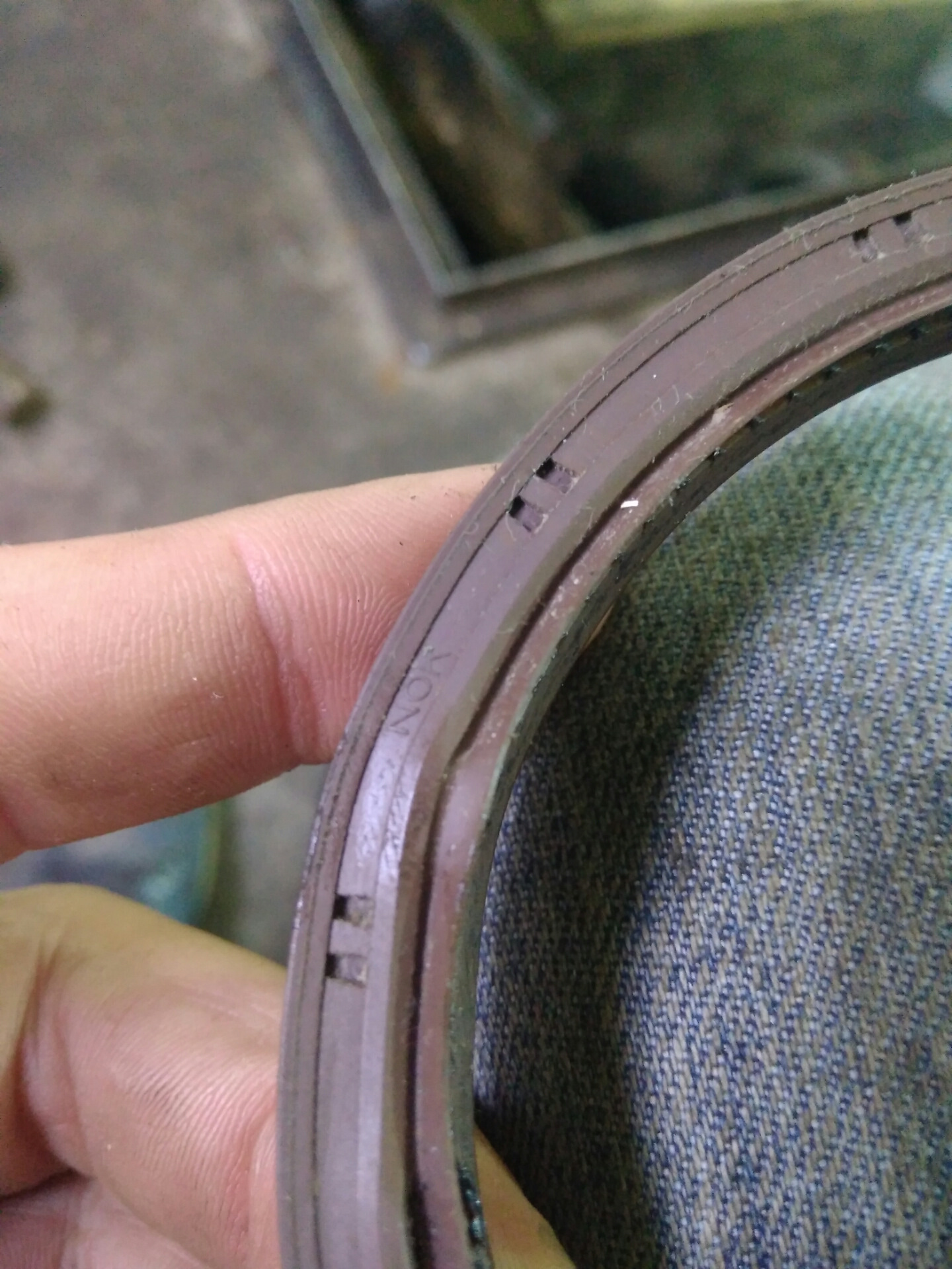

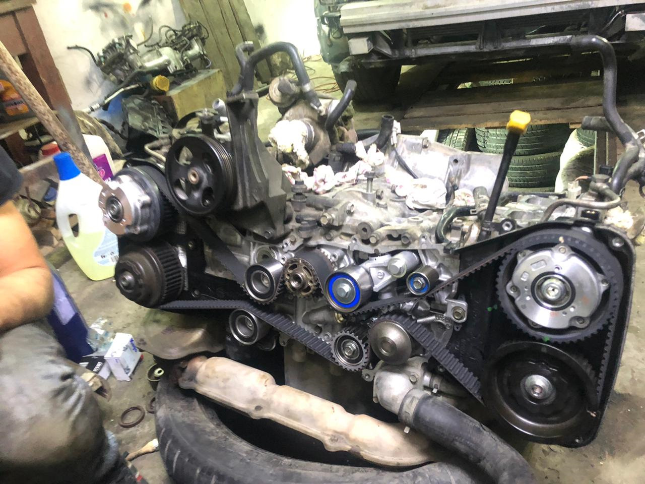

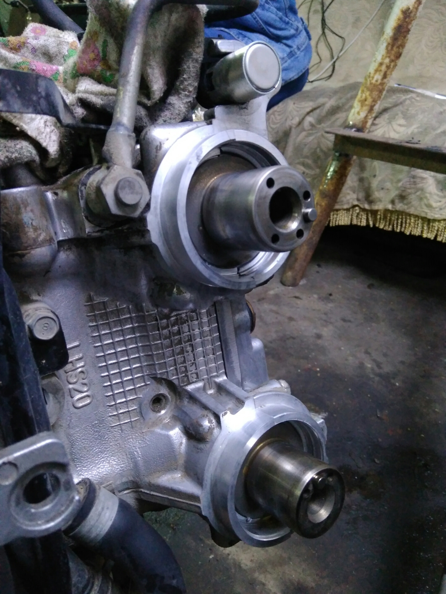

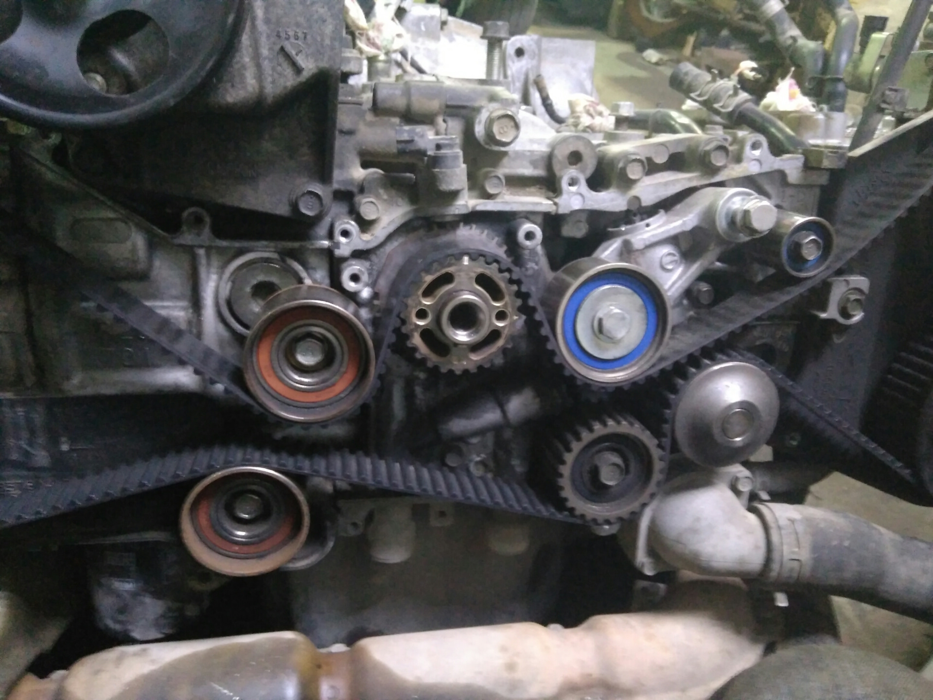

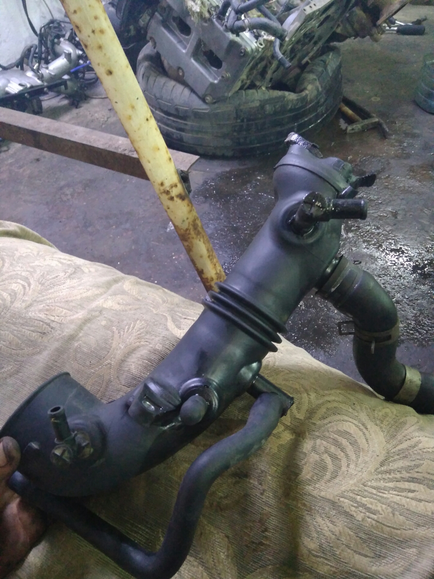

По итогу малый паразитный ролик остался старый, он в идеале и двух рядный, а мне приехал однорядный, помпа осталась старая, она тоже в идеале без люфта, т.к я заказал не ту помпу, на ней 1 выход, а надо 2, передний сальник коленвала не поставили, не нашли сьемник, забили болт на это дело, сальник сухой, но вот все остальное поменяно. А, самое главное что я удивился, так это что Муфты сухие, очень порадовало, но крышечки я на всякий посадил тоже на герметик. Было много патрубков которые высохли в пластик, все подбиралось в ближайших магазинах, от тазов и Камазов маслостойкое. Патрубок на турбину впускной был обрезан и посредством специально отломанного крепления под болт, смещен ближе к турбины, этого расстояния в пол сантиметра хватило чтобы нормально одеть патрубок, в дальнейшем все планирую заменить на силикон. К слову скажу, что не раз хотелось все закрыть и забыть в этом самом гараже, но приходилось вновь брать себя в руки и идти делать, каждый день по 12-14 часов без остановки шла работа. Дальше думаю только фото и Парты, хватит слов, фото как всегда не густо, т.к все делается своими руками и как обычно они по уши в грязи.
1. Ремень ГРМ усиленный 5612XS GATES
2. гладкие ролики KOYO PU306030FRR9H 2шт
3. Малый гладкий ролик NTN JPU31001B1 (это однорядный, не ставил)
4. Натяжитель ремня грм NTN ATU006J45
5. Зубчатый ролик NTN GE38100
6. Сальники распредвала 806732160 верхний 2шт и 806742160 нижний 2шт

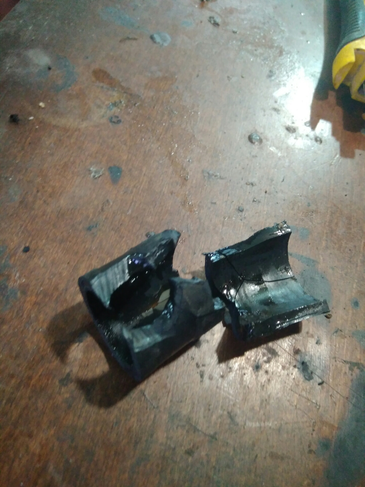

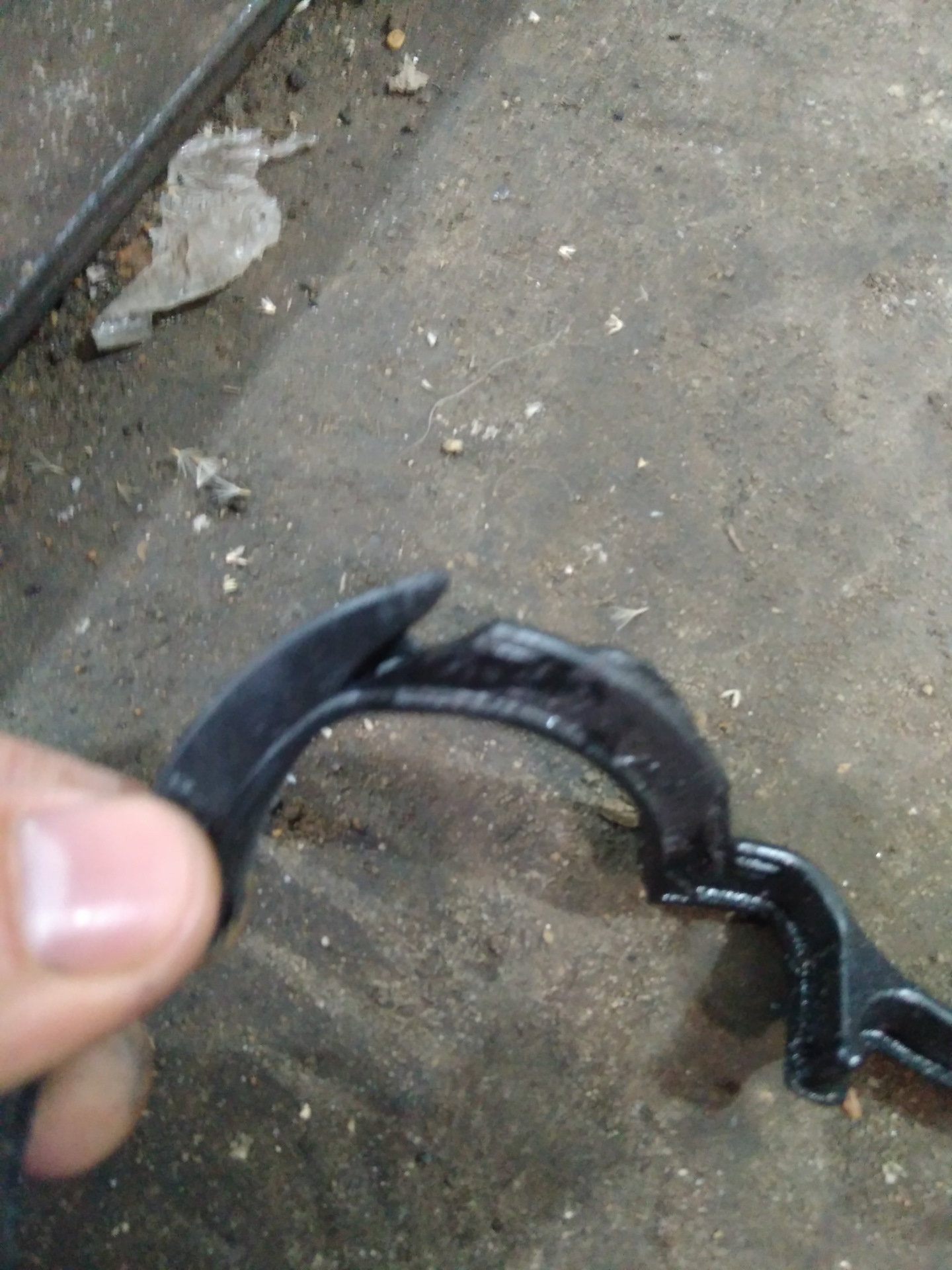

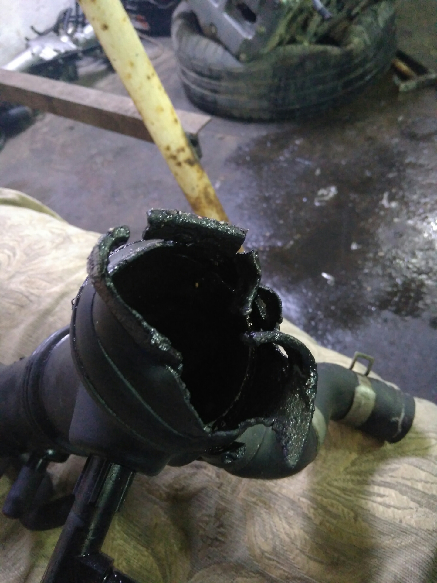

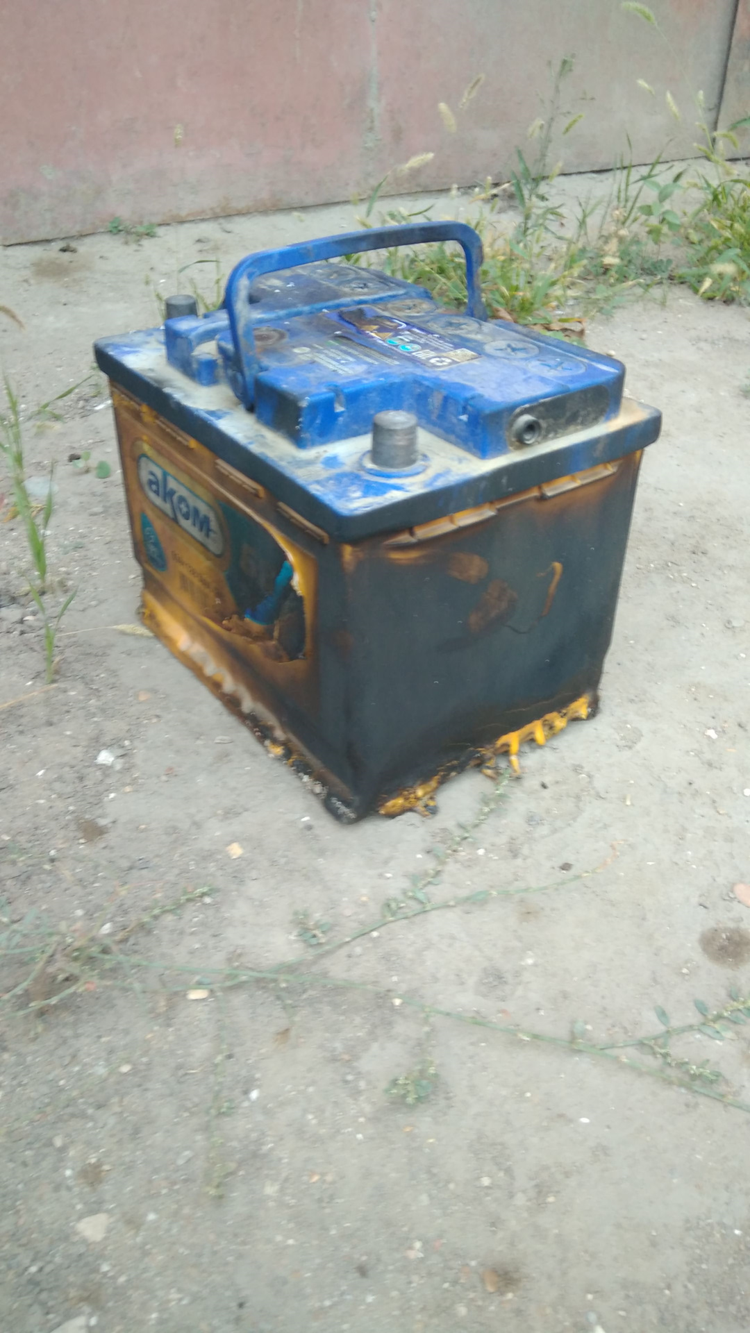

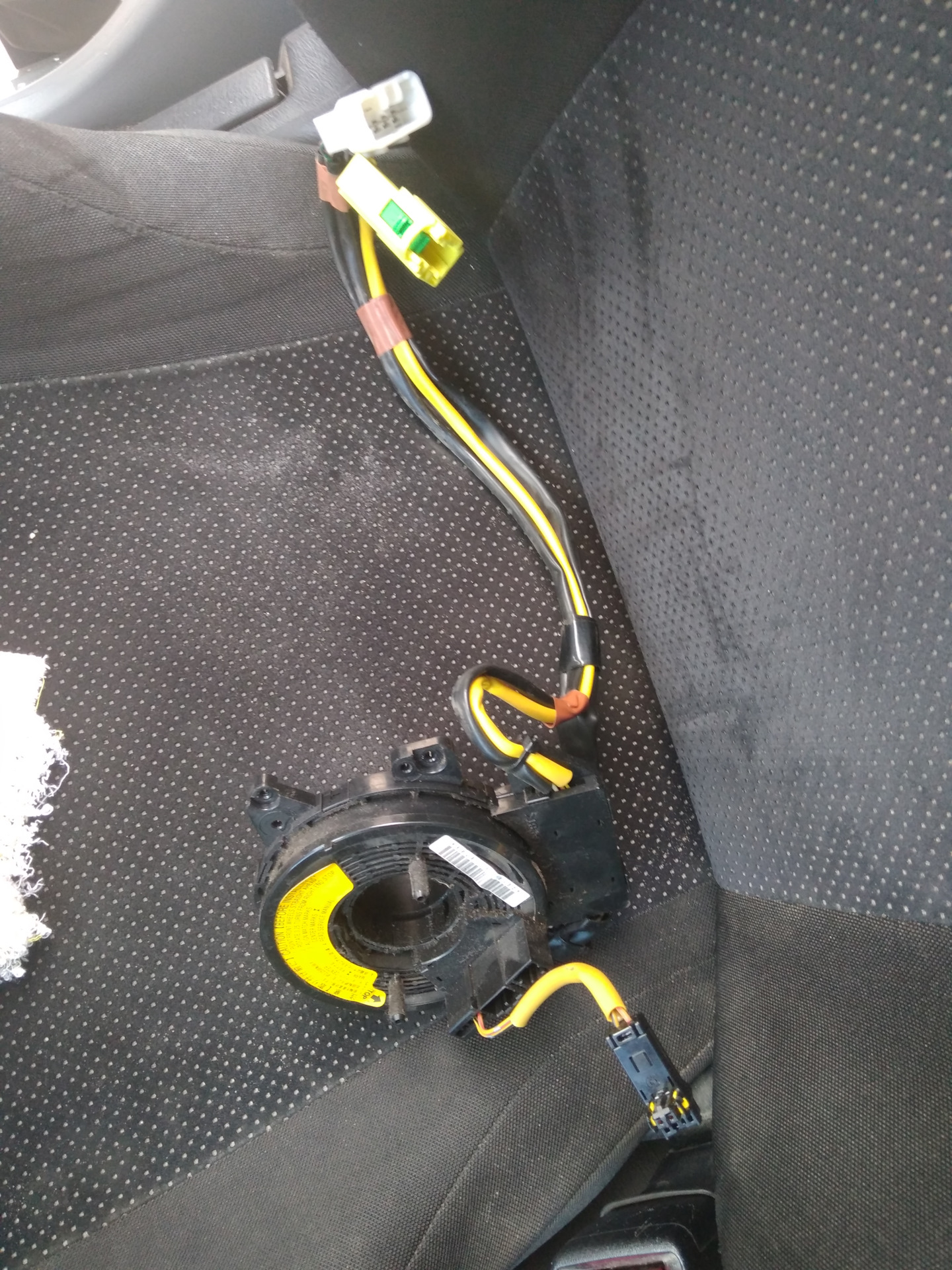

P. S. Пока мыли мотор бензином, случился пожар, по итогу горело многое, мотор тоже) все оперативно потушено, из потерь это только аккумулятор, он оплавился и на следующий день потек, пришлось брать новый. Так же во время снятия рулевой рейки был Порван шлейф, оторвали его по местам пайки ленты к контактам, в ближайшее время запаяю
Моменты затяжки:
Шпильки, держащие пластик — 4 Нм. Закручивать НЕЖНО, отверткой, от руки, резьба из фольги!
Ролики тянем на 39 Нм
Малый паразитный 25 Нм
Ограничитель на коленвале — 9,75 Нм
Гайки на распредвалах — 78 Нм (по другому мануалу 30 Нм+довернуть на 45 градусов)
Болт шкива коленвала — 160 Нм
Помпа — в 2 этапа, по 12 Нм каждый
3 болта на крышке верхнего распредвала — 3,4 Нм
болты крепления АКПП к двигателю 50нм (довернуть 90 градусов)
Болты клапанных крышек 6.4нм
Гидронатяжитель 25нм

И грм снимать не нужно) чтоб прокладки крышек поменять)
Это понятно, причина течи не сразу была обнаружена, грешил на сальники распредвалов, а оказалась прокладка клапанной крышки и порвалась она возле кожуха грм
Что за сьемник сальника коленвала?
Сьемник шестерни коленвала
Я маленькой монтажкой, аккуртно снял)
Спасибо, буду знать) побоялся без сьемника лезть, мало ли зуб отколю от шестерни, или ещё чего, и так много моментов было из за которых все бросить хотелось

Пока ещё замеры делаю, а так вроде патрубок впускной что маслом погрызло вероятно пропускал воздух, а это уже после дмрв, что могло способствовать большому расходу, пару замеров сделаю и буду делать выводы, как минимум я ещё адсорбер не трогал
Подскажи пожалуйста, есть ли смысл менять масло съёмные колпачки когда меняешь прокладки клапанных крышек? Или их так не поменять. Субарем владею месяц и готовлюсь к хорошему такому то закупаю запчасти
Если мотор будешь снимать, то меняй и колпачки сразу, я не менял, т. К расход масла минимальный
Не мотор снимать не к чему. Только замена грм и клапанных крышек. Ну и прокладки, ролики, и. Т. Д
Ну я снимал мотор из-за заднего сальника коленвала, да и остальное проще поставить
Laptef
И не представляю как заменить колпачки не снимая мотора
