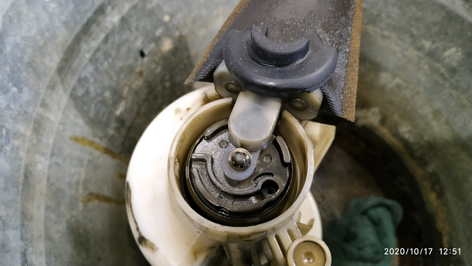

К замене топливного насоса подтолкнули душераздирающие звуки иногда доносившиеся от бензонасоса. Заказал следующие запчасти: — Bosch 0 580 453 453 насос топливный (как отзыв — насоса не хватает для питания топливом двигателя); — Mitsubishi MR529146 кольцо резиновое; — JS Asakashi FS6508 фильтр топливный; — Toyota 23217-46090 фильтр топливный; — Mitsubishi MN106046 прокладка резиновая; — Mitsubishi MR529140 втулка резиновая.

Снял резиновую прокладку насоса.
Скинул фильтр грубой очистки.
За фильтром источник света.
Продолжаю разбирать.

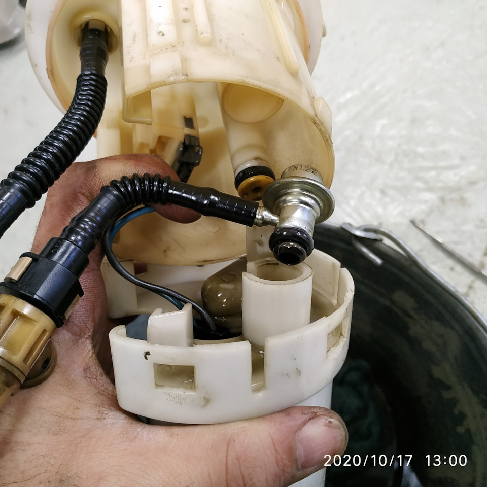

Разъеденил станцию.
Вот резиночку под регулятор давление топлива не купил.

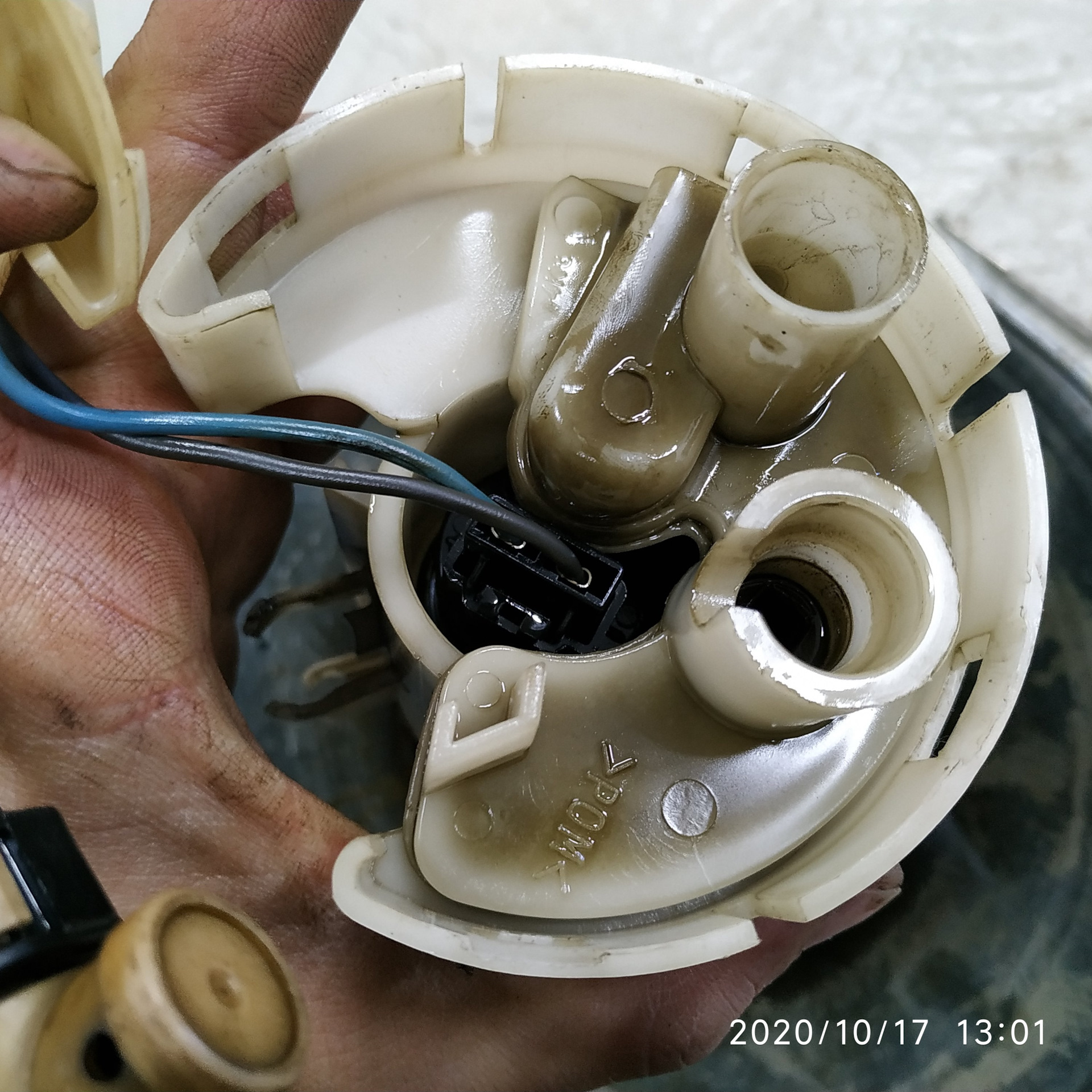

Отсоедил разъем насоса.
Фильтр стоял дубликат.
Новое и старое.
По электрическому разъёму насоса нет никаких проблем.
Старый насос.

В приёмнике бензин черного цвета. Мне кажется это старый насос при очередных припадках сам себя разрушал и это нечто иное как алюминиевый налет. В баке мусора нет никакого, только черный налет в топливоприёмнике.
Все собрано, резьба шпилек запечатана медной смазкой.
Как итог: страшные звуки пропали, бензонасос подходит болт-он, но двигателю этого жигулевского бензонасоса не хватает, машина заводится, передвигается, но не валит как спорткар.

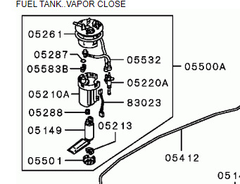

"Вот резиночку под давление топлива не купил." — это которая MR529146 ? UPD: а нет, вижу на фотках. Тогда не пойму какая там должна стоять. Что-то по каталогу не вижу больше никаких резинок(
Сейчас перепроверил, действительно номера этой резиночки нет. Поэтому во многих, да скорее всего во всех отчётах по этой причине и не указывается информация об этом уплотнении.
Хотя, конкретно в данном случае, кажется, ничего критичного. На сколько я понимаю, в том месте сброс с регулятора, так что даже если будет травить, то ничего страшного. Вполне возможно, что та резинка не для уплотнения а в качестве демпфера.
Может она в сборе идёт с регулятором давления топлива?
По ходу. Блин, как раз накупил деталей, готовлюсь менять, а теперь, оказывается, есть резинка, которую не купил(
Во многих отчетах, с новыми резиночками, вообще не сильно заморачиваются:)
На вид конечно старые резиночки норм, но в сравнении со свежими видна разница. Конечно нужно менять их все.
AndriiA
Она и не продается отдельно 🤷🏻♂️
