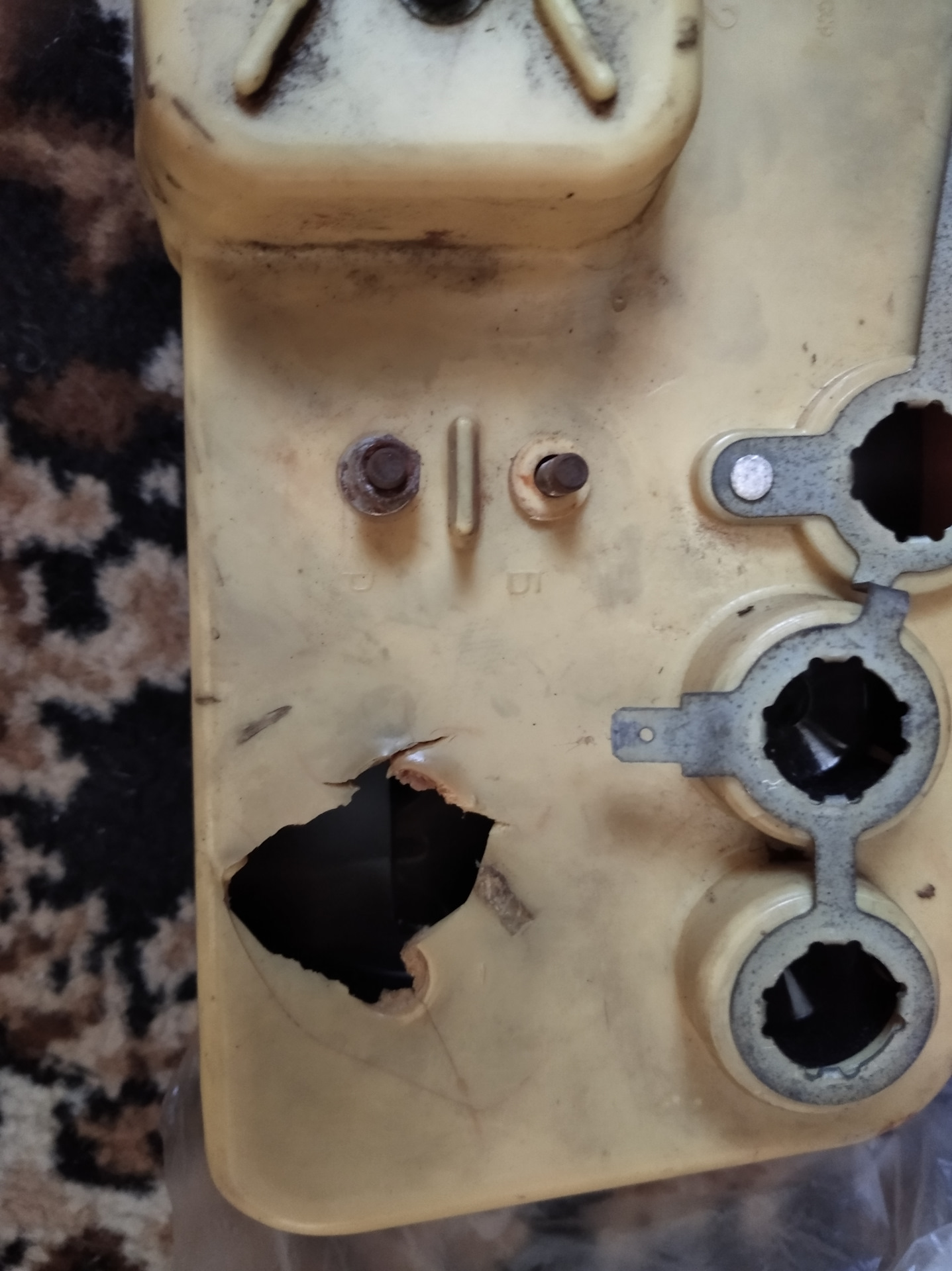

Амперметр обычно плавится из-за плохого контакта. А так как он стоит на пластиковой основе, то в результате нагрева он "плывёт" набок. Сам прибор, ка к правило, остаётся рабочим, а вот приборная панель страдает. Я видел немало таких приборок с "уплывшим" амперметром.
У меня на приборке вот такая вот дырень на месте амперметра. Видимо, тоже, в свое время, "поплыл"…
Вот и врезать туда круглый амперметр АП110Б — должен войти как влитой. Сейчас ищу такой на 20А. "Тридцаток" полно, а 20-ку пока не нашёл. Как найду — буду мудрить.
