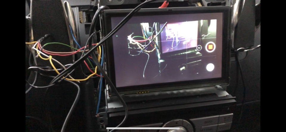

Все владельцы этого аппарата в трейле недоумевают: какого хера? Почему эта функция отсутствует, когда кнопка то есть?!’
Clarion 08it. NAU-M8410RUA6.
Ребята, он умеет показывать видео!
У него полноценный, рабочий VAUX!
Пилю дальше. Планы есть. Не обращайте внимания на хаос, это рабочие моменты.
Запчасти на фото: 191011

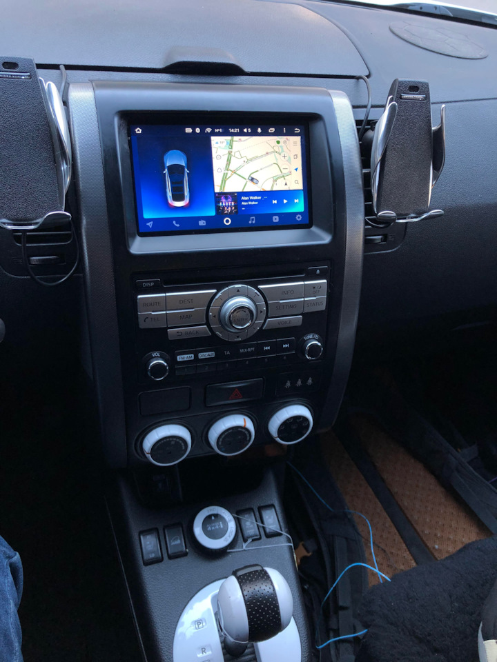

Добрый. Если я правильно понял, к гу подключен медиаплеер и мирорлинк (дубляж смартфона)? Или ошибаюсь? Можно чуть подробнее про подключение?
Да, именно так.

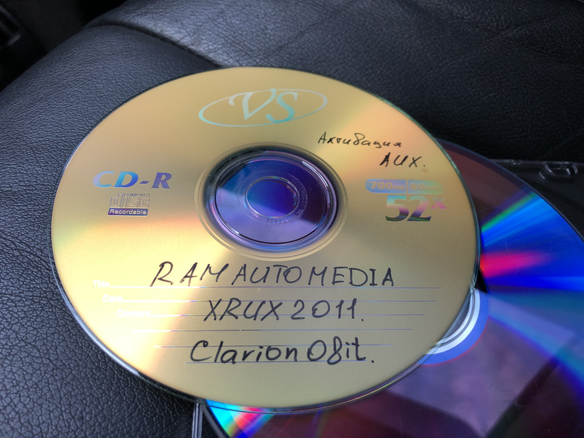

Распиновка стандарт. Для активации aux нужно менять прошивку.
Где брать?
nissan-gps.ru/доп-оборудо…ние/активация-видеовхода/
так в чем прикол? в мануале же описана распиновка штатного нави монитора, там обычный ргб вход с стандартной синхронизацией. самый простой метод соединение другого ав источника через вга сплиттер.
Сразу видно, что не в теме.
а в чем тема?
В знании вопроса. Если нет знаний, то не стоит об этом всем вокруг трубить в каждом посте. RGB в этом ШГУ идёт в кодированном виде. GVIF.
вон оно что. понял. но не думал что головное устройство не выдает на монитор стандартного ргв сигнал.
Давно уже заморочились. Все производители, и на вагах и на тойотах эта тема. Но заморочка не в этом. Даже, если бы и можно было использовать обычный РГБ, то осталась бы проблема с согласованием и управлением. В моём случае фишка в том, что всё управляется штатно.
Хотя можно было бы заменить сам дисплей на Андроидное ШГУ с аналоговым видеовходом. Было бы ещё круче. НО… Это не наш случай. Увы.
А полноценно мобилку можно подключить, чтоб и видео смотреть и навигатор вывести?
Что угодно можно вывести. Но надо понимать, что картинка будет аналоговая. В режиме link.
