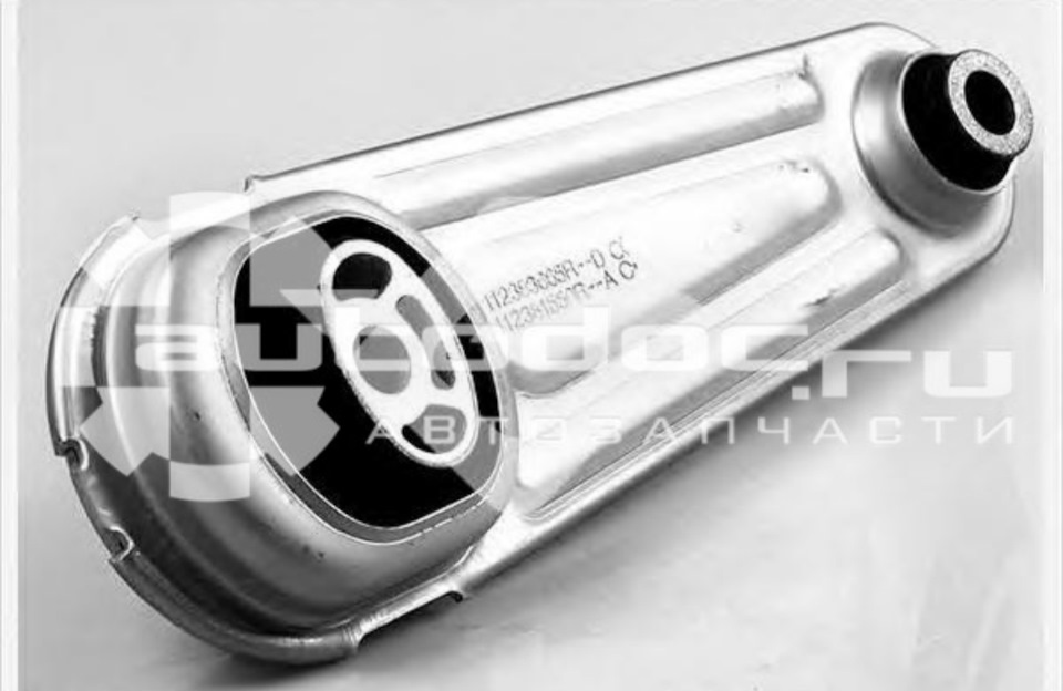

У меня NIssan Tiida, при плавном отпускании педали сцепления, стал появляться не большой стук в кпп, похожий на удар, и не давно ехал по городу, скинул на нейтраль, а при включении, ни одна передача не включались, поработав ручкой кпп, передачи стали стали включать, но уже нет той плавности и чёткости, и ещё появились подёргивая на 1й передаче, в чём может быть причина?
Для начала посмотри опору кпп, так называемую "гитару", когда ее разбивает, появляются толчки при трогании.
"Гитару", я поменял, ничего не изменилось.Когда отключал и чистил ДЗ, заметил, что заслонка не полностью закрыта, а чуть приоткрыта на маленькую щель, пробовал пальцем её дожать до плотного закрытия, но это работало через раз, она то фиксировалась, то снова отщёлкивалась.Вообще, в каком положении должна находится заслонка на исправной ДЗ, полностью закрыта, или малость приоткрыта?
