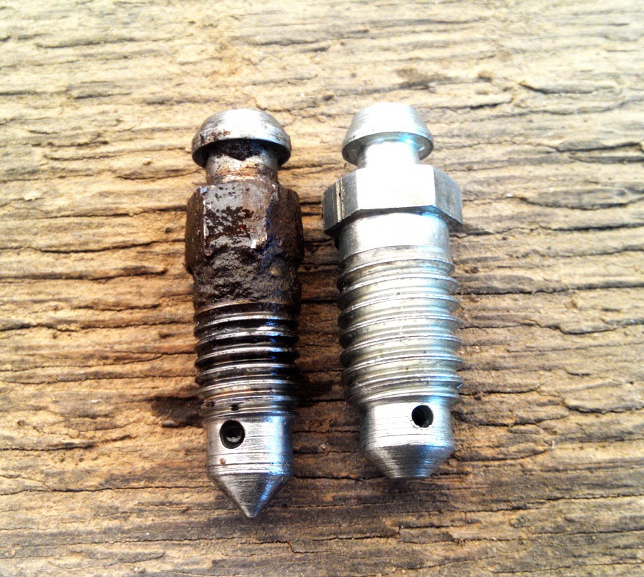

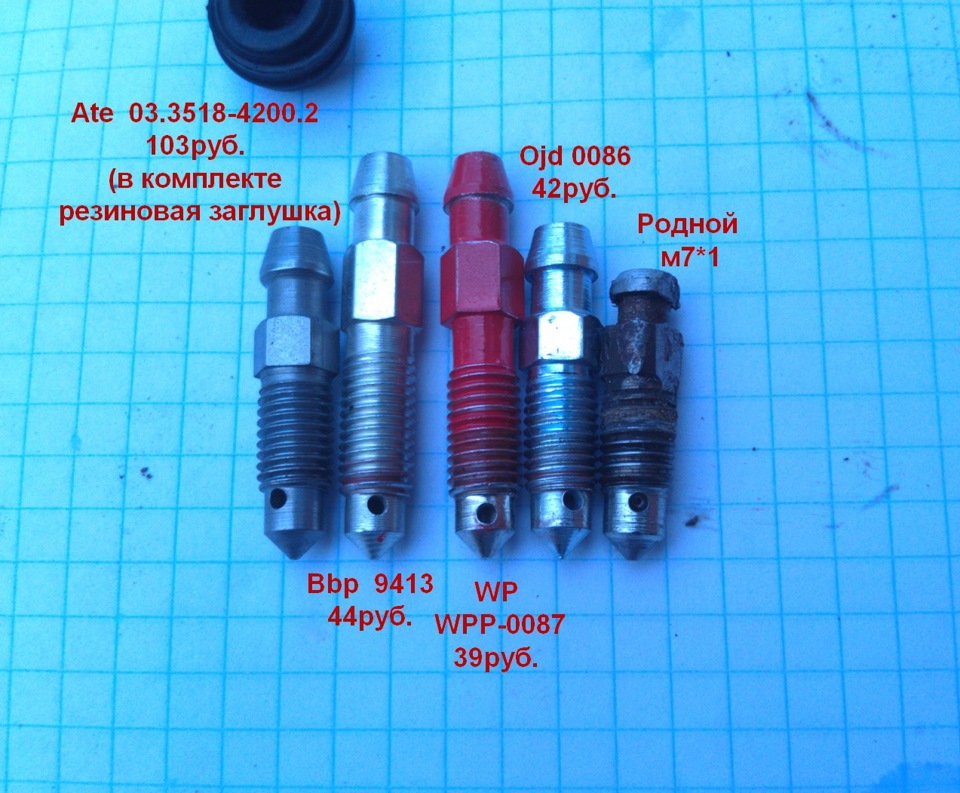

Сначала взял штуцер задний от ВАЗ, слева наш штуцер, справа ВАЗовский на восемь
Снял размеры самой резьбы с них, у ВАЗ это м8*1,25 (последняя цифра шаг резьбы), наш м7*1
Не подходит Вазовский. Нарезать новую м8 резьбу в родных тормозных цилиндрах не хотелось.
Стал копать дальше, стало понятно, что нужно искать штуцер м7*1
Поискав конкретно штуцеры м7*1 в интернете, оказалось, что на иномарках это популярный размер сзади, то есть на маздах, фордах, рено, фольксвагенах ставят, даже на некоторых БМВ.

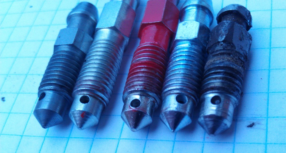

Выбрал самые популярные м7*1 и заказал, вот выписка с кодами и ценами:
19.05.2014 — Ate 03.3518-4200.2 — Штуцер прокачной тормозного суппорта — 102,95
19.05.2014- Bbp 9413 — Штуцер тормозного суппорта — 44,17
19.05.2014 — Ojd 0086 — Штуцер прокачной тормозного суппорта — 42,08
19.05.2014- Wp WPP-0087 — Штуцер прокачки тормозной системы — 38,95
Согласитесь 4 штуцера за пол цены одного оригинального стоят, чтобы попробовать.
И вот они пришли
Длина штуцера без разницы, места куда закрутить полно, все 4 можно закрутить и пользоваться без проблем, ничего что резьба будет торчать больше, у родной торчит 2 витка в полностью закрученном состоянии.
Сама конусная часть

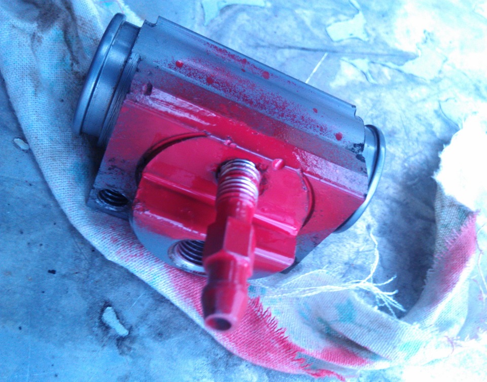

Откуда красная краска? Это краска для суппортов, очень она мне нравится 2 года не облазит, лучшая краска, что я видел.

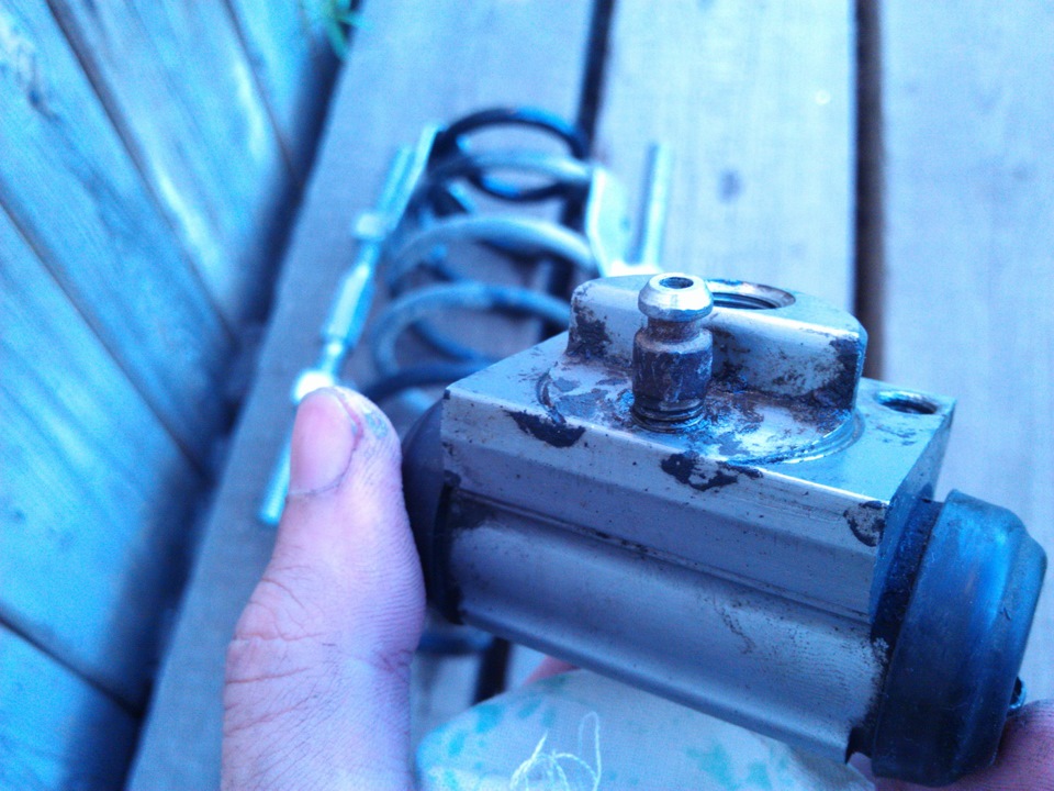

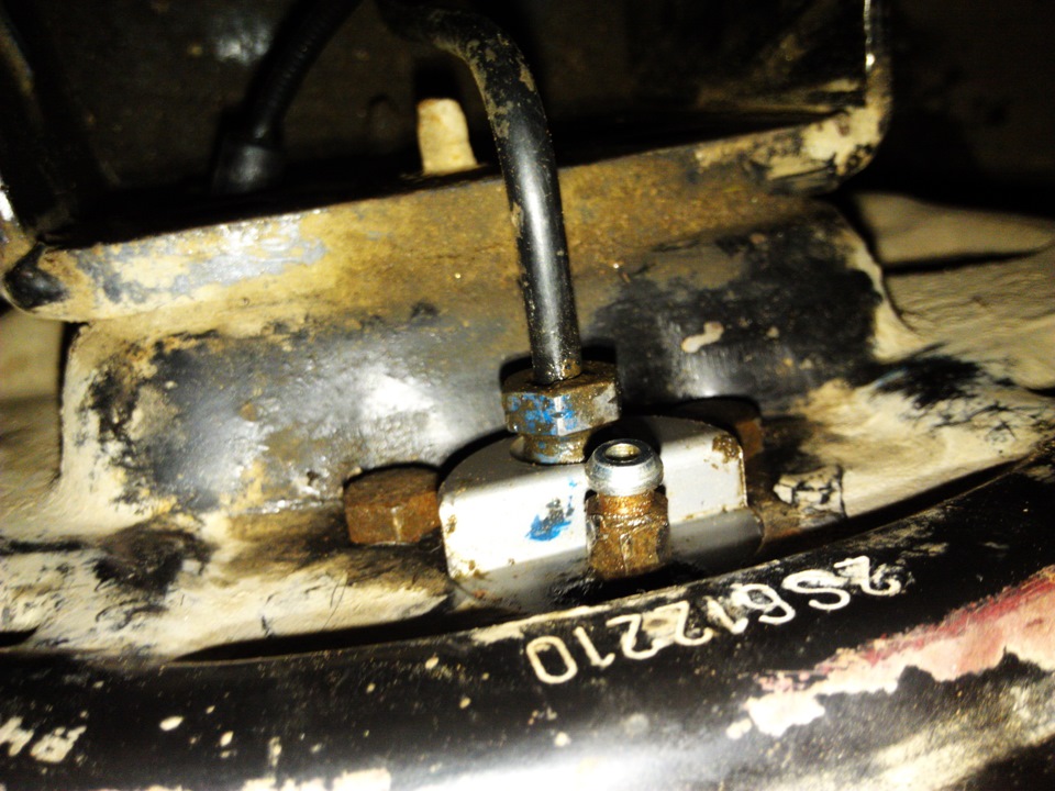

Дело в том, что на одном родном штуцере были сорваны грани и он вот так приржавел.

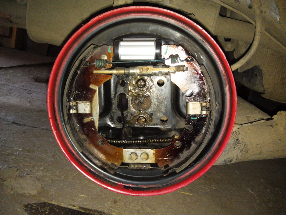

Как вы понимаете, пришлось разобрать барабан и снять тормозной цилиндр.
Выкрутил сам штуцер болгаркой подпилив его края, зажав тисками за эти края и сдабривая процесс отборными матами, как чтением заклинания для успешного завершения процесса ))))
Чтобы больше так не прикипало выбоины вокруг штуцера на цилиндре покрасил
Резюме: подходят все штуцеры, мне понравились:
— первый- Ate 03.3518-4200.2 (он сидит очень плотно, закручивается плотнее всех, сам диаметр резьбы на микроны чуть толще других, поэтому вкручивается с небольшим усилием, вселяя чувство надежности, но он самый дорогой, зато в комплекте еще резиновый пыльник штуцера идет).
— четвертый — Ojd 0086 (просто потому, что короткий, много не торчит, те что длинее тоже нормально, торчат поболее конечно, но ничего не цепляют).

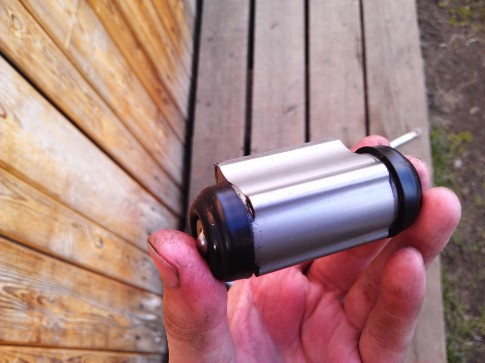

Первый и четвертый я и поставил, у меня оба задних сорваны были.
Дальше собрал барабан

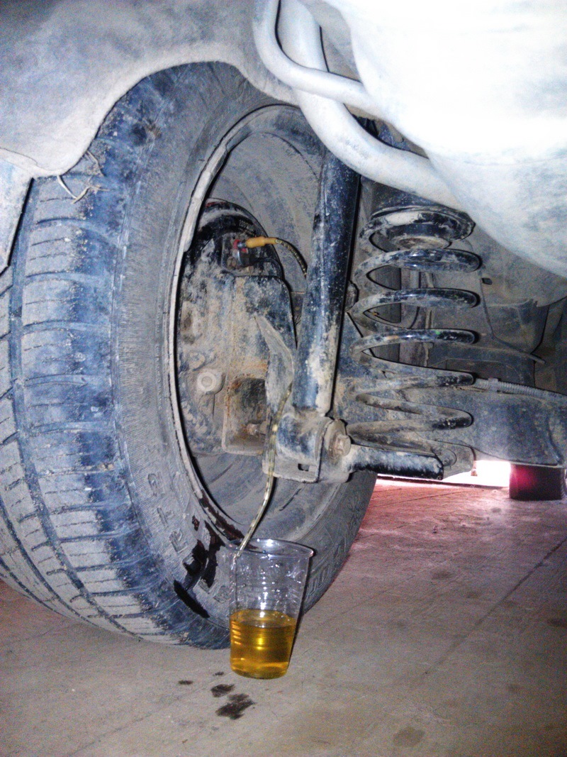

И заменил тормозную жидкость, ибо 2 года с прошлой замены, пришел срок.
Про прокачку наверное лучше рассказать отдельно потом.
