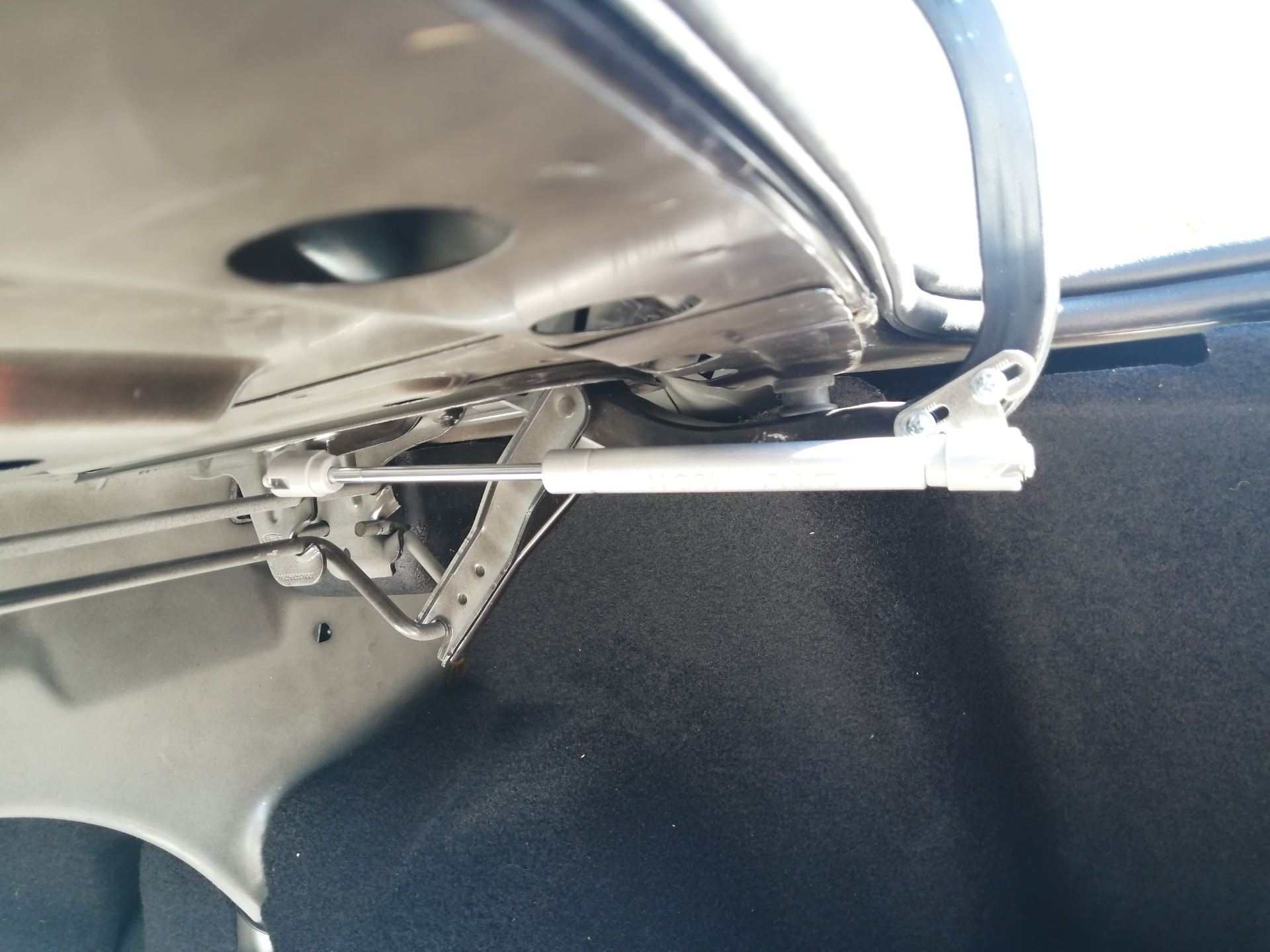

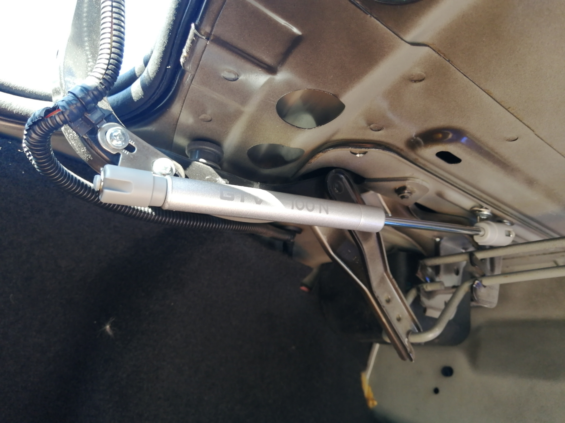

По записи evol91 купил мебельные амортизаторы на 100 Ньютон. По цене 760 тенге за штуку(120руб). Установка не сложная. Теперь приятно открывать багажник, особенно с пульта. Правда, я думаю нужно покупать на 120 Ньютон, тогда будет смело открывать крышку
Дополнение: после зимы "умер" один амортизатор. Заменил оба, поставил на 120 Ньютон. Теперь крышка распахивается до упора самостоятельно

Сделайте фото в закрытом положении по возможности, газлифты выходят за петли?
Ок. Попозже откину сиденья.
