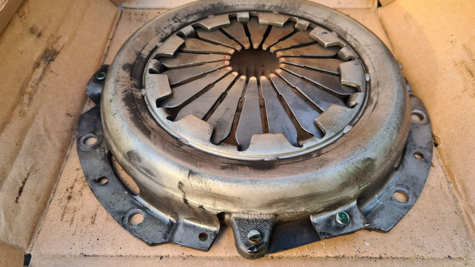

Всем привет! Задолбало меня дерганье в пробках на малом газу, решил поменять сцепление на LUK 620331900. И это товарищи небо и земля. Сцепление теперь схватывает в самом начале, никаких рывков — всё плавненько. Старое сцепление на вид вообще не отработанное, но посмотрите ВИДЕО ))

Именно в этом комплекте есть всё? Корзина, диск и выжимной? Интересует именно выжимной, потому как при покупке такого сцепления на прошлую гранту мне впаривали, что эти комплекты идут БЕЗ выжимного.
В этом комплекте был диск, корзина и выжимной
Меняли у диллера? Машина еще на гарантии или нет?
Нет, менял у знакомого механика в гараже. Машина на гарантии.
А включаться передачи стали лучше или нет? Или они у вас и так без ступенек втыкались?
Нет, передачи лучше втыкаться не стали. Всё также, то нормально, то впихивать нужно))

Заменили только диск? 8500р — диск с работой?
Заменил полностью комплект. 8500 это цена за комплект с работой по замене, плюс замена масла в коробке и движке
