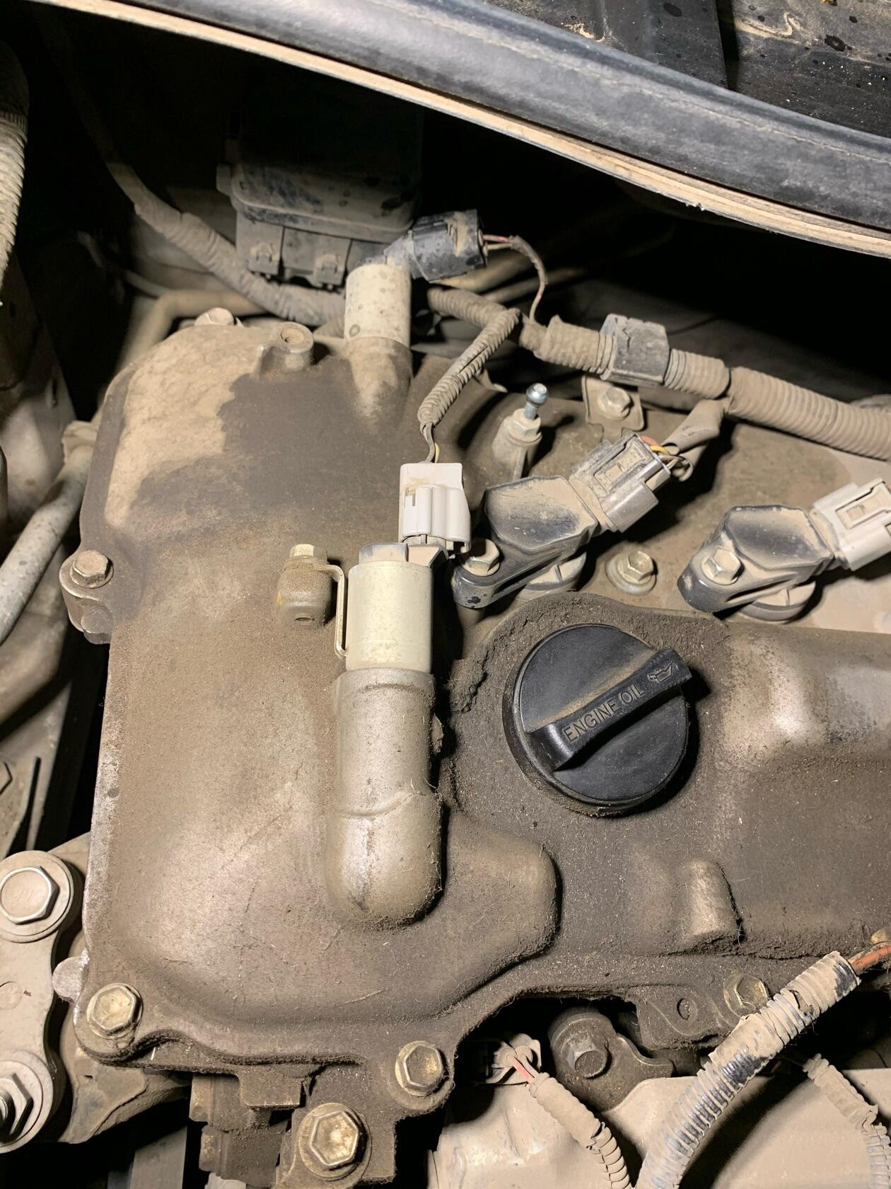

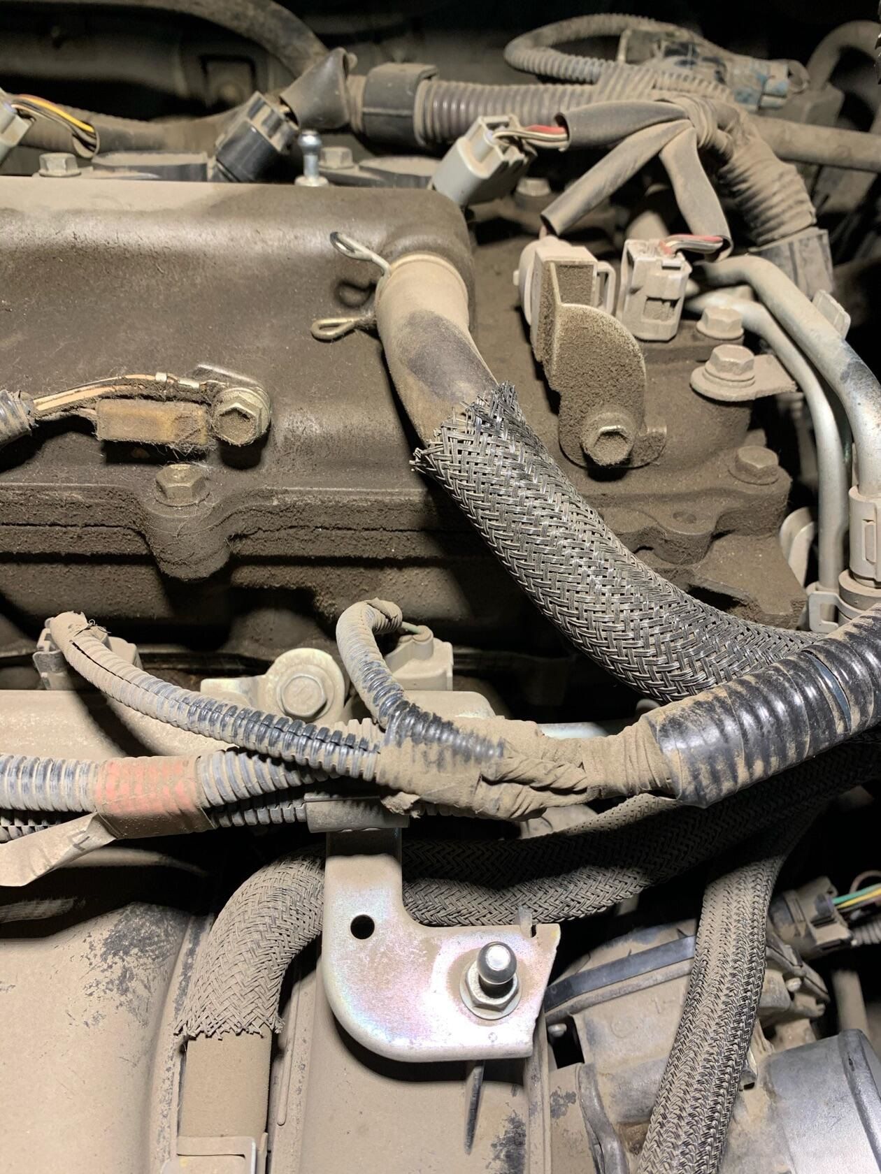

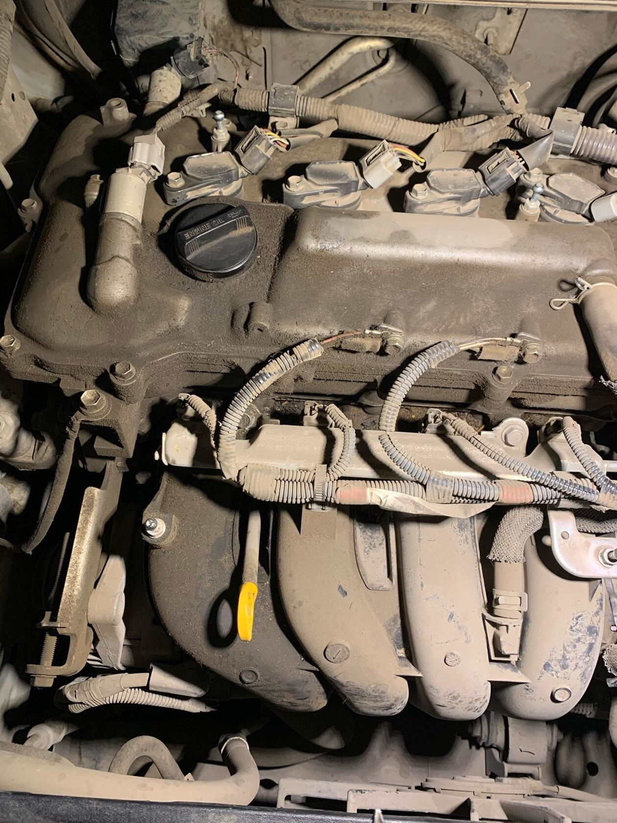

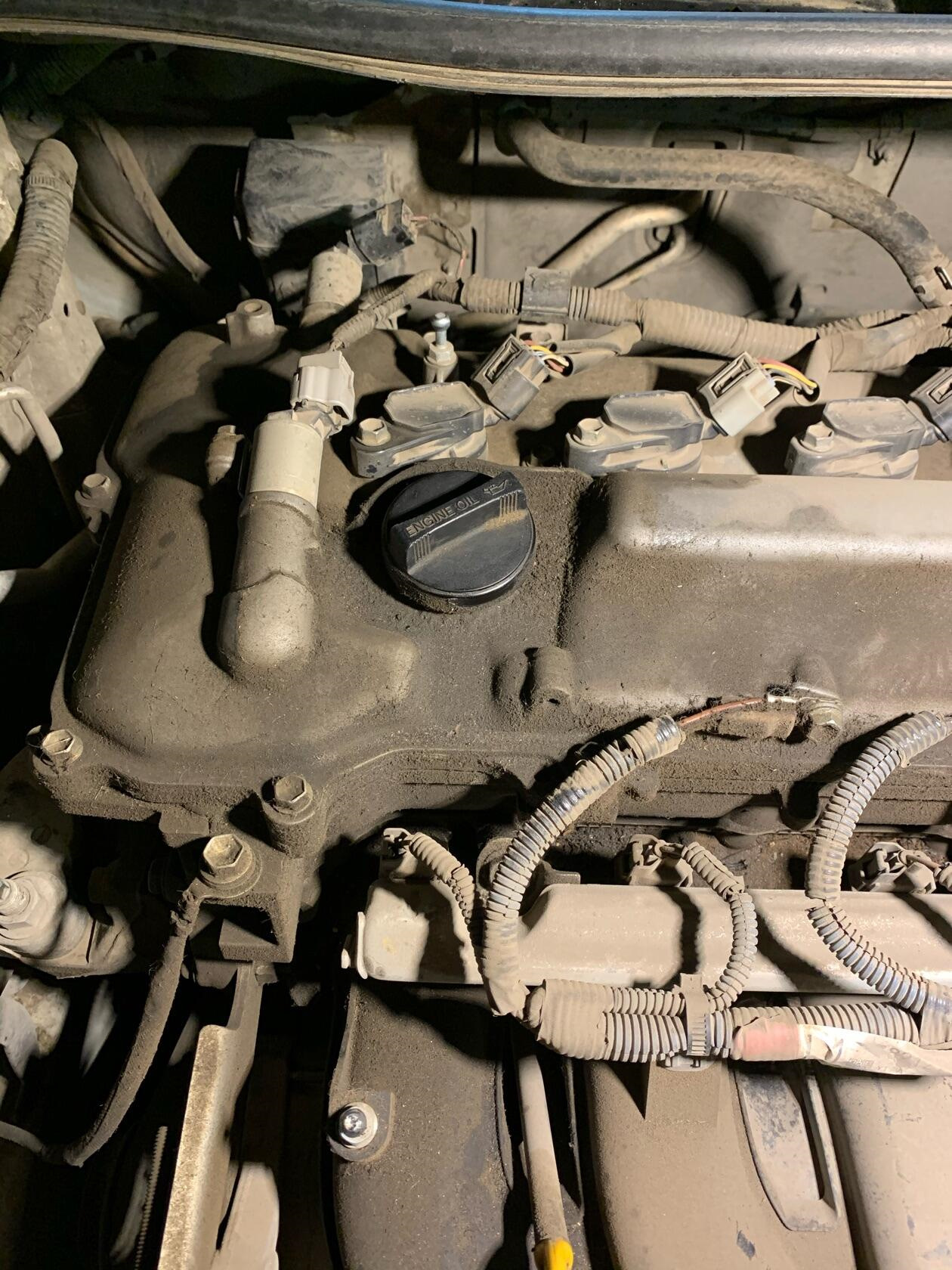

Сегодня решил почистить дросельную заслонку(была кстати грязная)И увидел различные подтеки масла на крышке.Вот думаю это может быть клапонную крышку заменить стоит?Или пока можно ездить?
Кто себе менял?Подскажите номерок для заказа!

Первым делом помой двигатель и меняй прокладку .
Похоже на прокладку крышки. Сам недавно поменял. Потело вокруг. Но я бы помыл для начала.
Было такое же от пред хозяина, поменял прокладку крышки горловины и стало все отлично.
Как уже не один товарищ подсказал, можно только прокладку (в крышке маслозаливной горловины) заменить. Только старую извлекать надо акуратно, ни в коем случае не подковыривать отвёрткой, иначе края самой крышки выламываются.
Кроме того, судя по фото, там ещё и из-под прокладки крышки клапанов запотевание идёт — 199-й Дизель советует обжать по кругу — для начала я-б попробовал, может, и сработает.
Это когда масло меняли, промахнулись, вот и грязь .Поливали видно не жалея. Впускной тоже в масле. Смыть всю эту грязь и покататься некоторое время. И будет видно течет или нет. И зачем крышку менять? Она что лопнула?
Подтяни болты, с у себя так вылечил
Подтёков масла тут нет, это всего лишь запотевание. Можно ездить дальше. Смой грязь и покатайся . Возможно течет крышка маслозаливной горловины и воздухом разбрасывается. Если так, то заменить прокладку в крышке заливной горловины

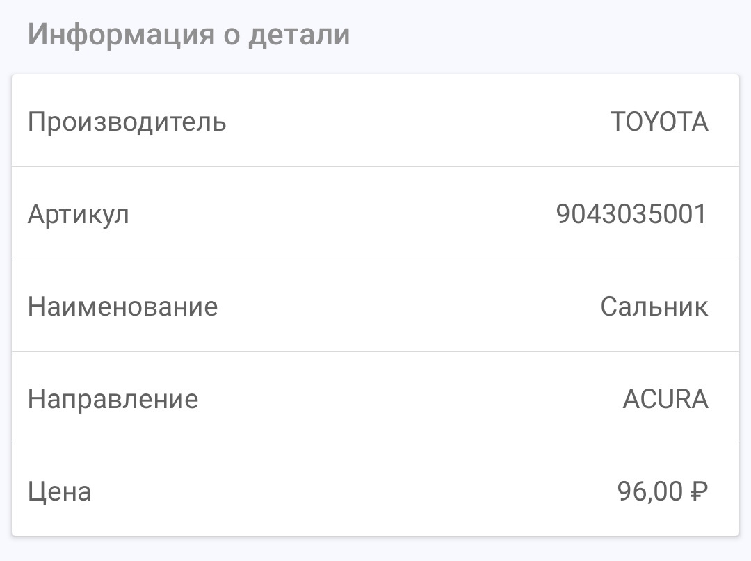

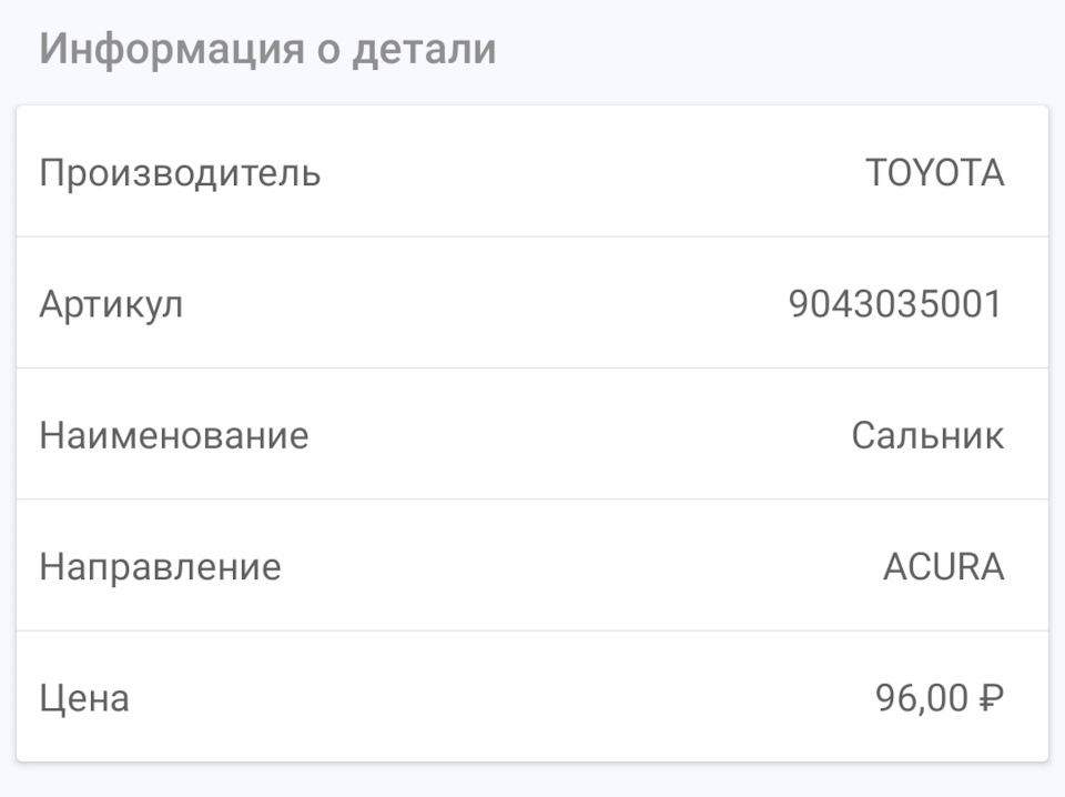

Крышку, ИМХО, необязательно менять. Достаточно заменить прокладку: Toyota 11213-37020.
PS. Регистрируйтесь под своим VIN на www.japancats.ru/ . Там найдёте все артикулы Вашего автомобиля.
Прокладку клапанной крышки замени и все сухо будет. Только оригинал бери.
