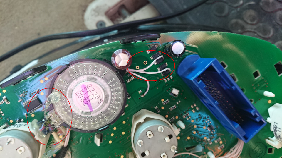

И я не взирая на отсутствие инструмента, притянул еще советский паяльник и полез в панель.
+12 и IGN были перепутаны.
Это исправил прямо в машине, проверил не собирая панель.
Режим отладки включается как нужно и с разобранной панелью машина слушается ключа.

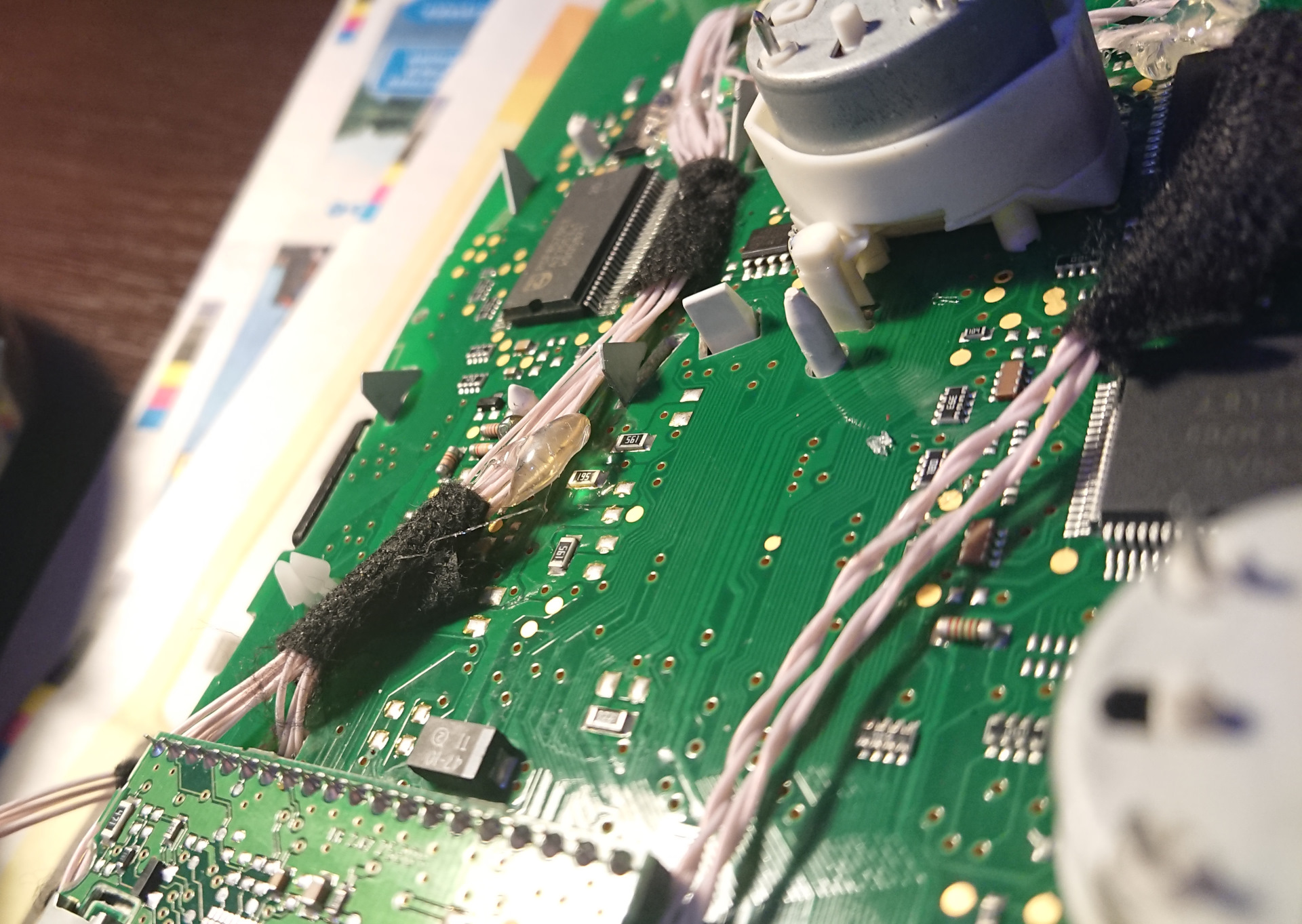

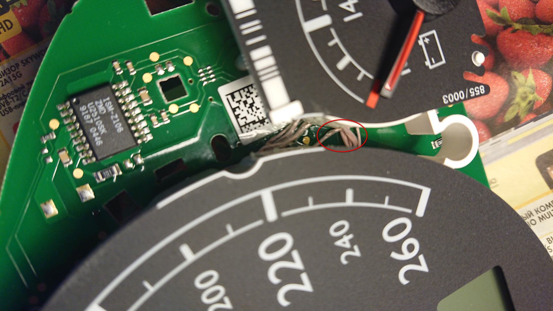

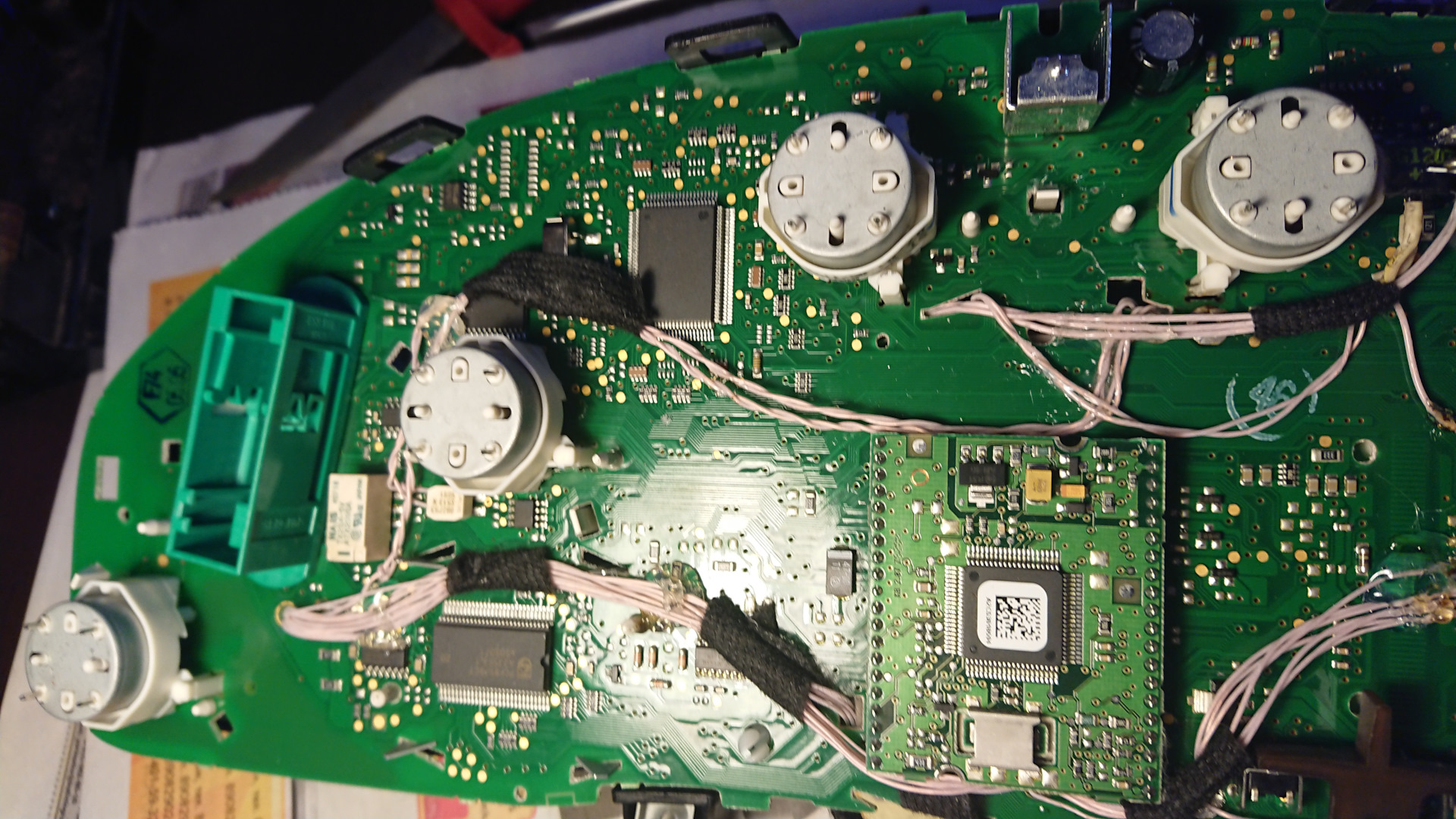

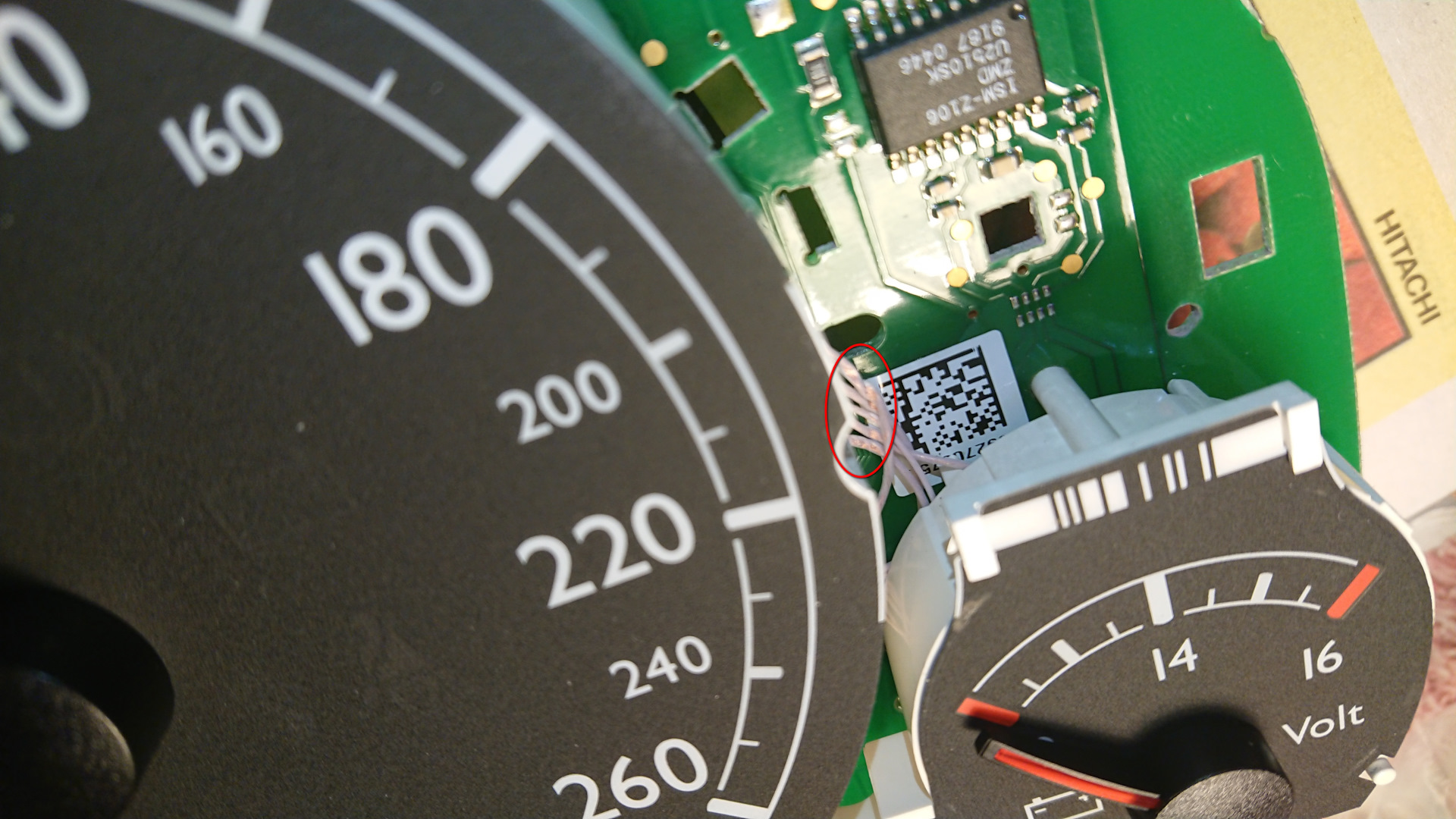

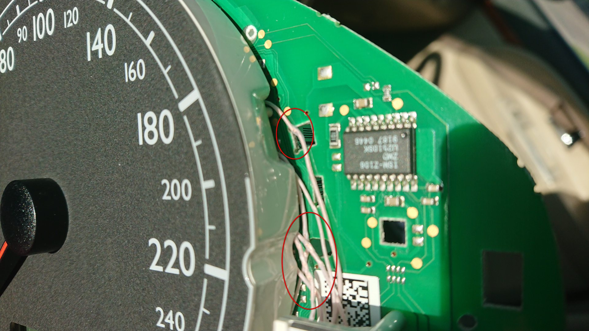

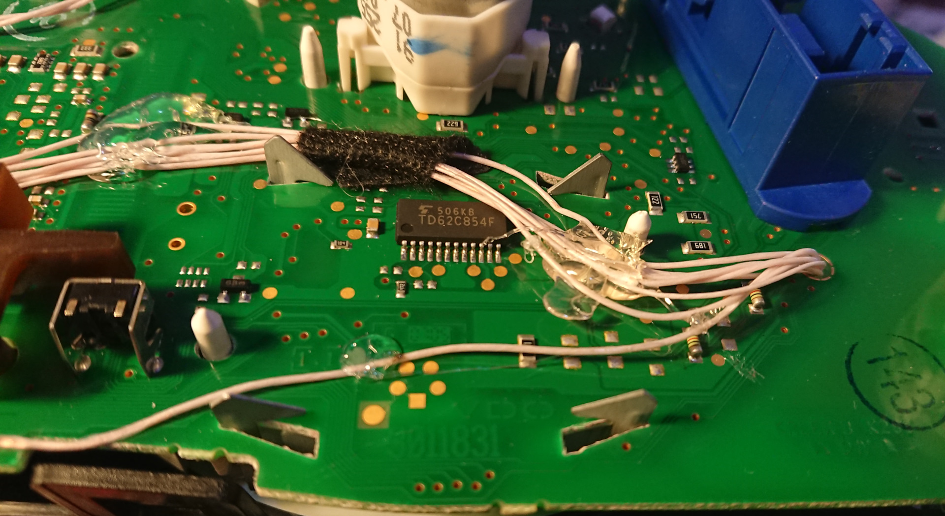

В общем забрал я панель домой и уже там более внимательно стал осматривать панель.
Монтаж мне совсем не понравился.
Ну вот на 100% я считаю, за то, как сделано у меня, делать и брать за это деньги нельзя.
Провода были распаяны абы как, не уложены, при сборке передавились в нескольких местах.
Именно это, я думаю и послужило причиной того, что автомобиль невозможно было заглушить.
В виду отсутствия нормального паяльника, термоклея и монтажного провода выкручивался как мог.
Где можно провода немного переложил, закрепил клеем, которого там где нужно не было совсем, а кое где было с избытком.

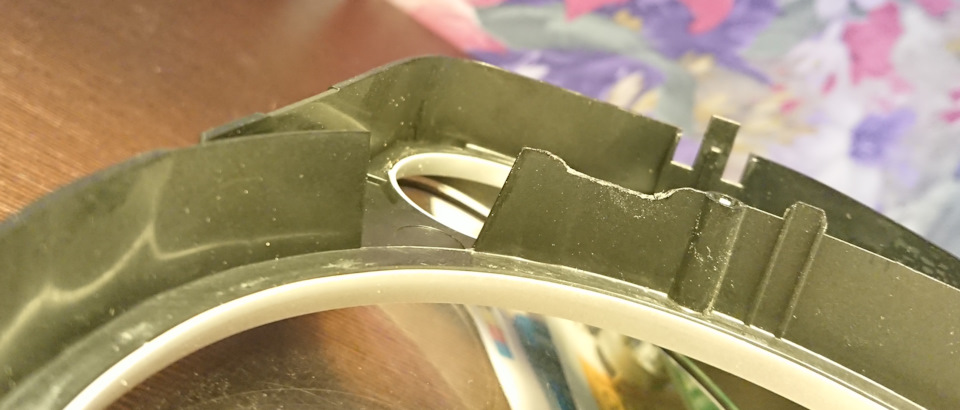

В одном месте пришлось подрезать корпус, так как переложить провода не хватало длины.
В общем смотрите сами:

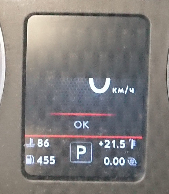

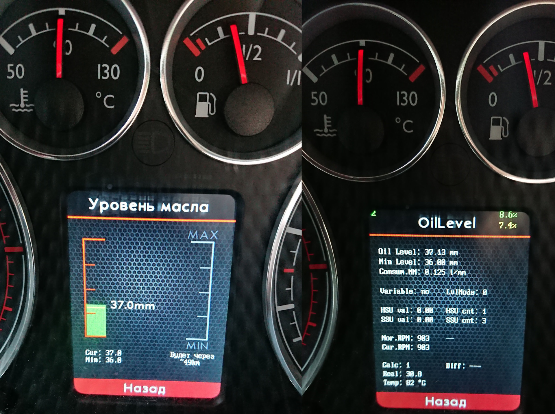

Также с установкой ColorMFA появилась проблема с датчиком уровня масла.
Он меня просто достал, хотя до установки ColorMFA такого не было.
При нормальном уровне по щупу на приборке появлялось сообщение о низком уровне масла.
Сбросишь немного проедешь, а он пересчитает и снова висит…
Фоток делал кучу, но уже просто запутался в них.
Так достал этот уровень, думал, что скоро параноиком стану.
Я уже и прошивку обновил, но проблема оставалась.
По определенным причинам данный вопрос подвис, у машины пробег за последний год всего около 300 км.
И я еще не пробовал последние обновления.
Надеюсь, что в них эта проблема устранена.

Так справа шкала и должна быть пустая, пока не проедешь 50км.
После того как проведёшь она тоже была пустая.
Т.е. Открыл капот, проверил уровень, индикатор сбросился.
После е того как проведёшь появляется сообщение о низком уровне масла смотр шь, а там тоже пусто.
Иногда удавалось застать когда были показания в самом низу шкалы, на 1-2 мм, не больше
на форуме colormfa писал об этой проблеме?
Да писал, Автопилот порекомендовал попробовать новую прошивку, но сам знаешь, что пока не могу.

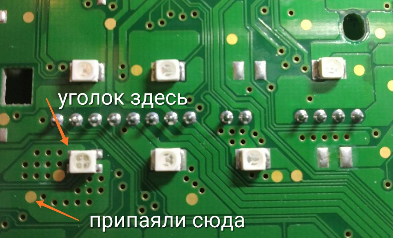

По уровню это не туда припаяли провод, у меня так же было, но вот уже не могу вспомнить какой точно
Hadmig
Вот мы тут при монтаже не туда припаяли
Спасибо, разберу проверю, может тоже привет от установщика.
Ты же ставил в фулфис приборку? Если да, то уровень по-моему идёт к пину на зелёном разъёме
Да, ставил в полную панель.
Кстати, точно, там же на 18 пин приходит, но на всякий случай проверю цепь до входа Color.
А то может передавило провод, я ведь все не вызванивал.
