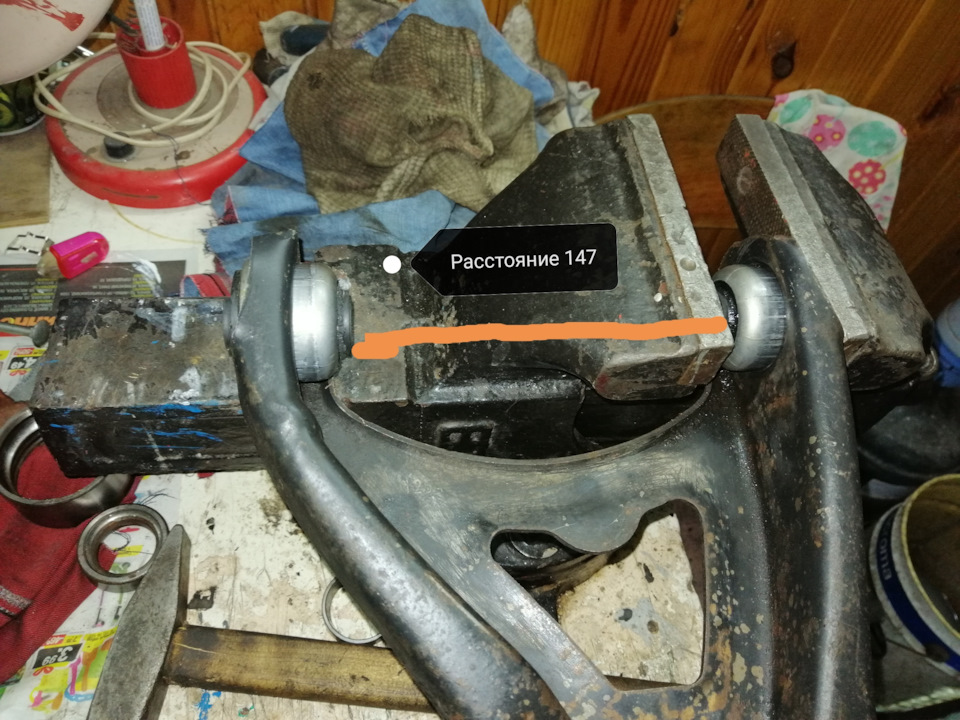

Привет реноводы. Шумел у меня передний левый ступичный подшипник на повороте, (да и на диагностике сказали 2 подшипника, и сайлентблоки передние. На досуге закупился и в гараж. Работа вроде не сложная, но из за прикорания сайлентблоков может затянуться. ( Так и было, один прикорел так, что и горелка не помогла, только болгарка))). Одна сторона-один день получилась)) с 9-17ч.
Далее фото:
Взял подшипник SKF BAH0094. В коробке только один подшипник. Цена за один 39р.(15у.е)

А салент от газ куда ставил?
В косточку КПП
И как результат?
Alexander19862
В косточку КПП
