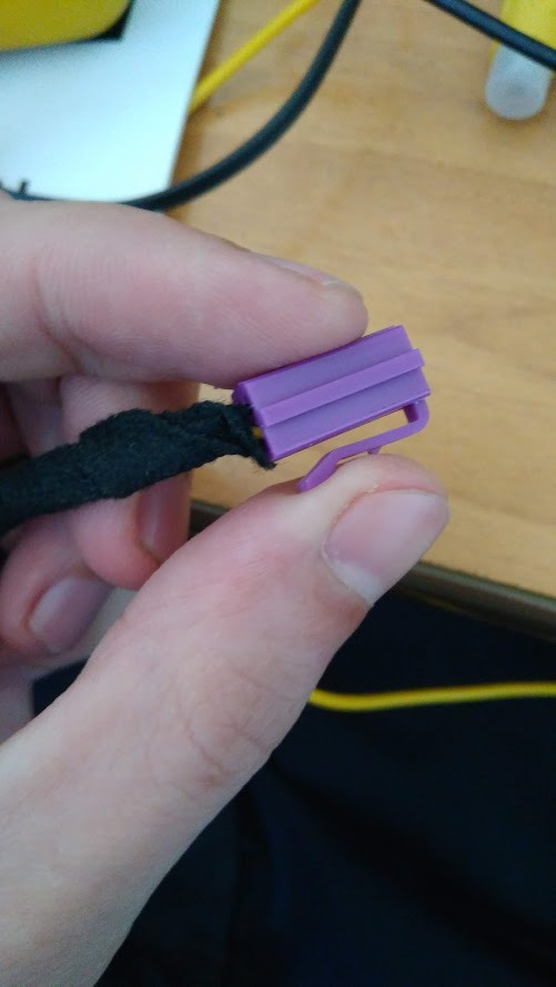

Подходящих пинов в загашниках не нашлось, но у нас есть много ненужных так сказать, т.к. буфера у меня нет и не планируется то было решено пожертвовать именно этим "хвостом" он стал передней камерой после того как перебрался в другой разъем.

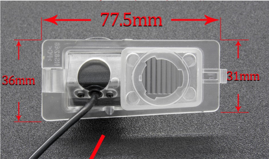

Задняя камераПлафон с установкой лампы под углом По последней информации данный продавец рандомно высылает плафоны, нужно перед заказом уточнять.
Если будете брать заднюю камеру вот с таким плафоном как на фото ниже (установка лампы подсветки вертикально), то учитывайте что оно нифига не лезет, упирается в метал багажника!

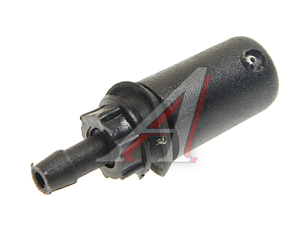

Пачкаются это да, в слякоть придется протирать, либо омыватели заколхозить, с задней камерой вариант воткнуть омыватель типо как на фото, омывайку с заднего дворника взять врезав тройник не проблема, можно даже заморочится с электроклапанами чтоб лило только туда куда нужно. С передней камерой все сложнее надо покумекать может и туда можно что-то придумать.
