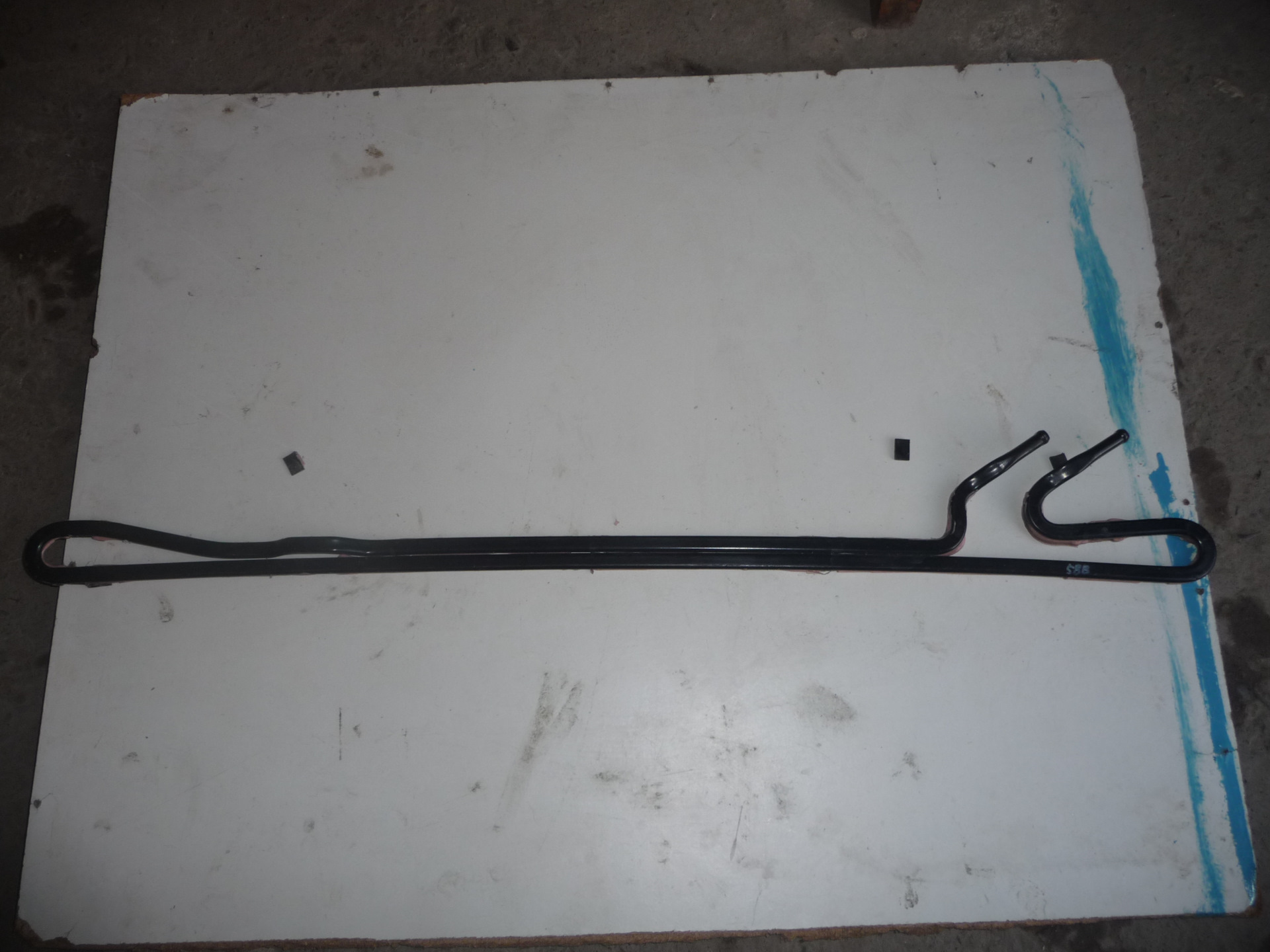

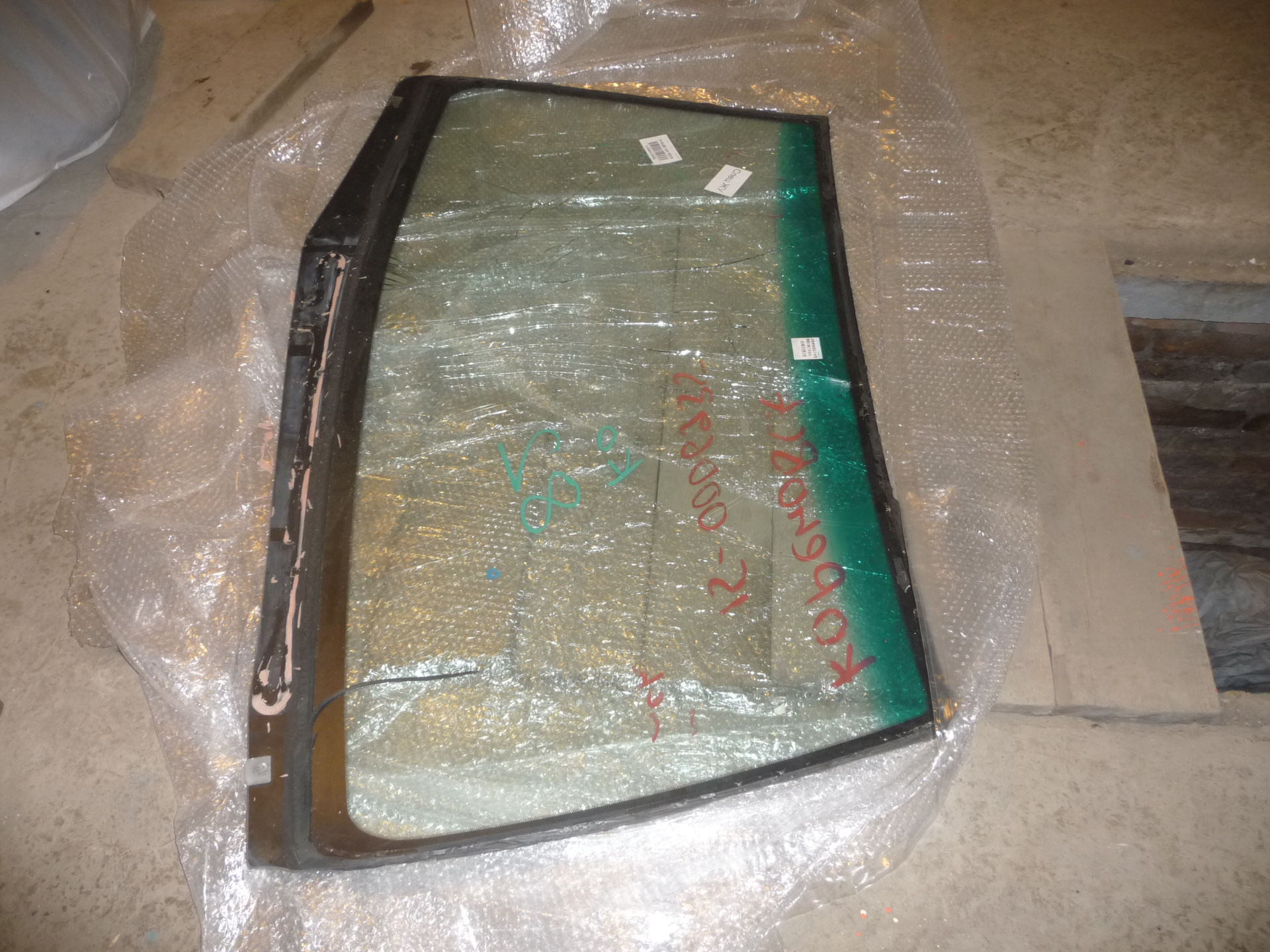

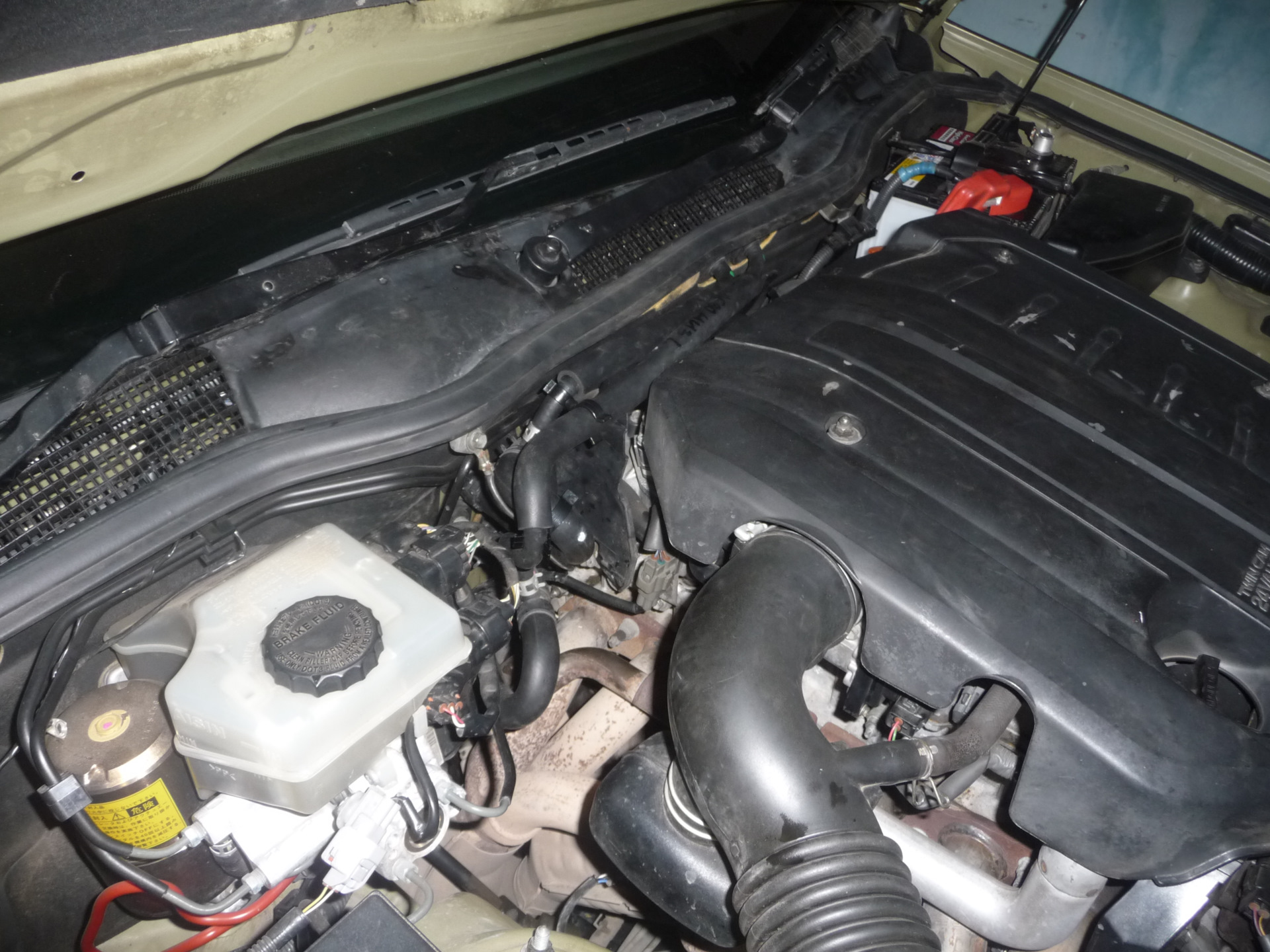

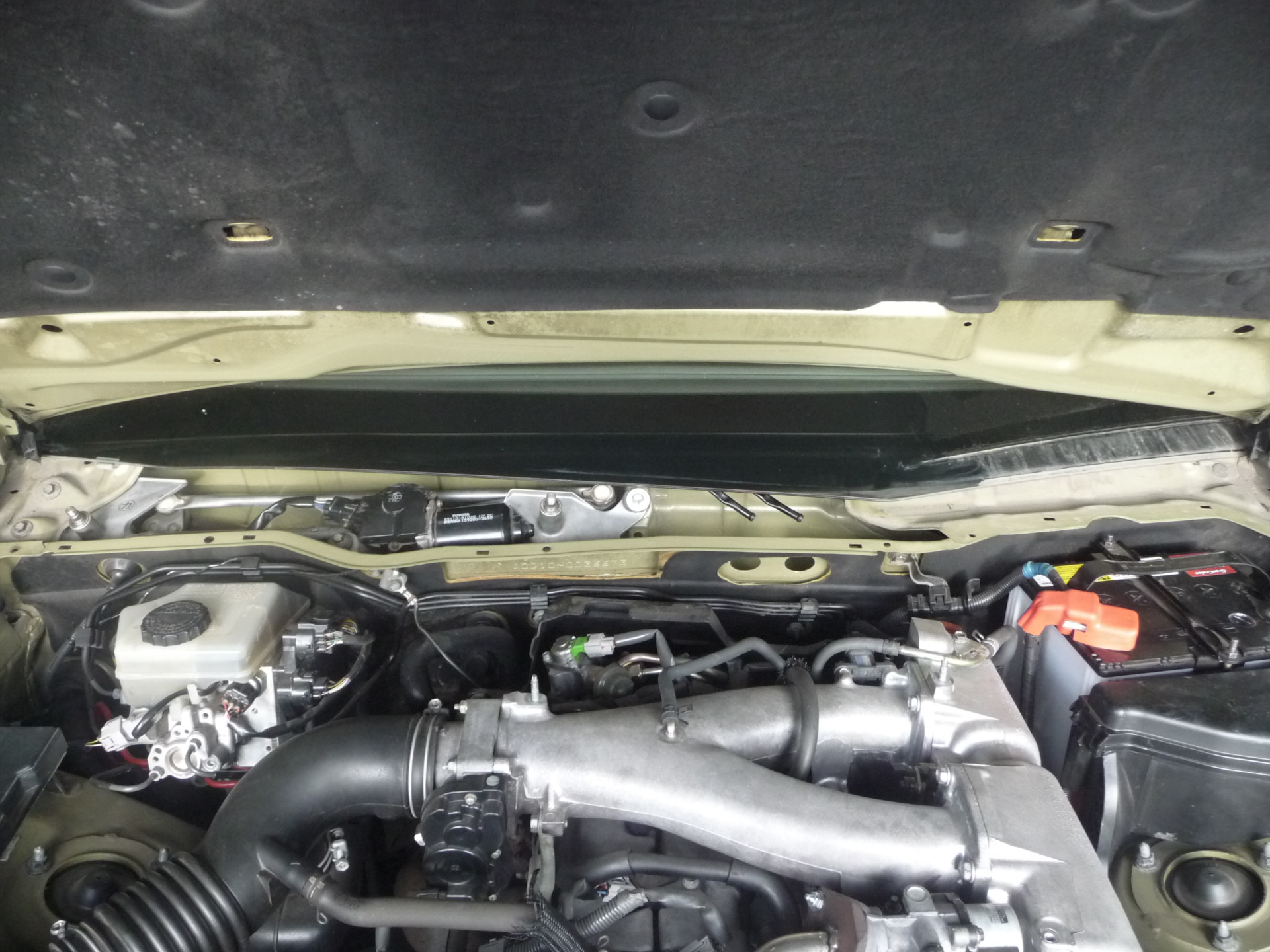

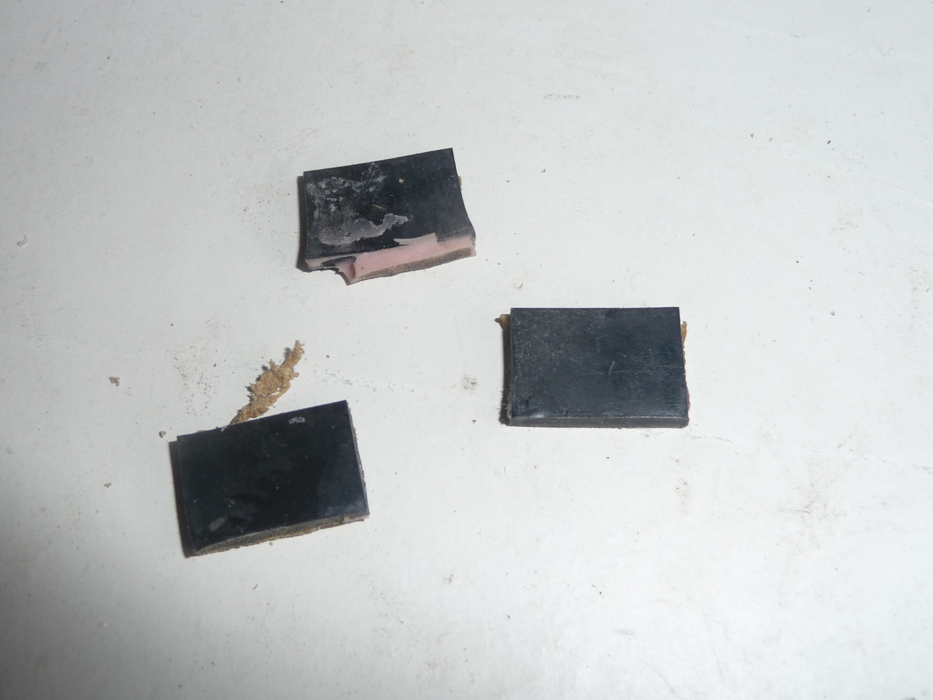

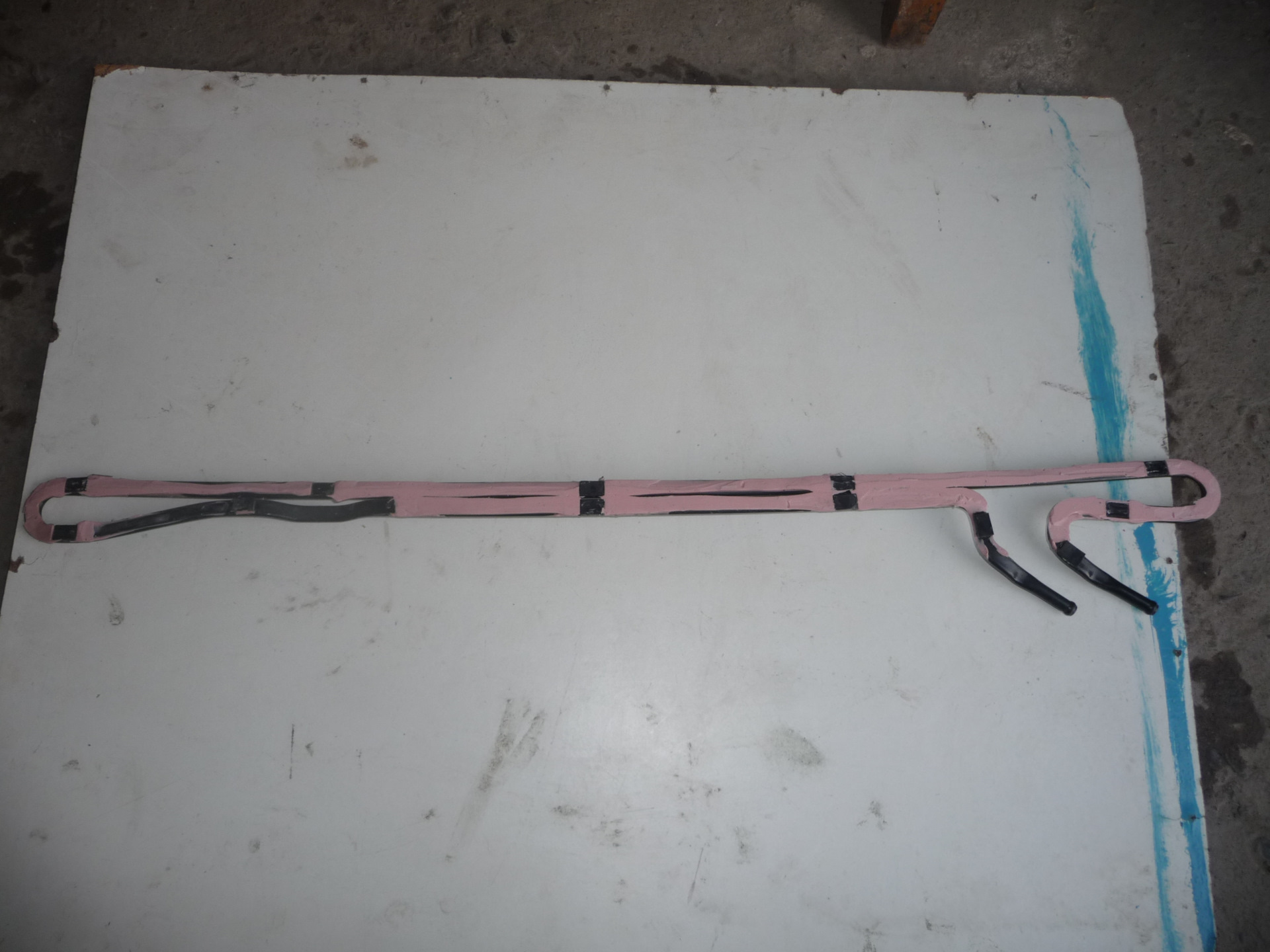

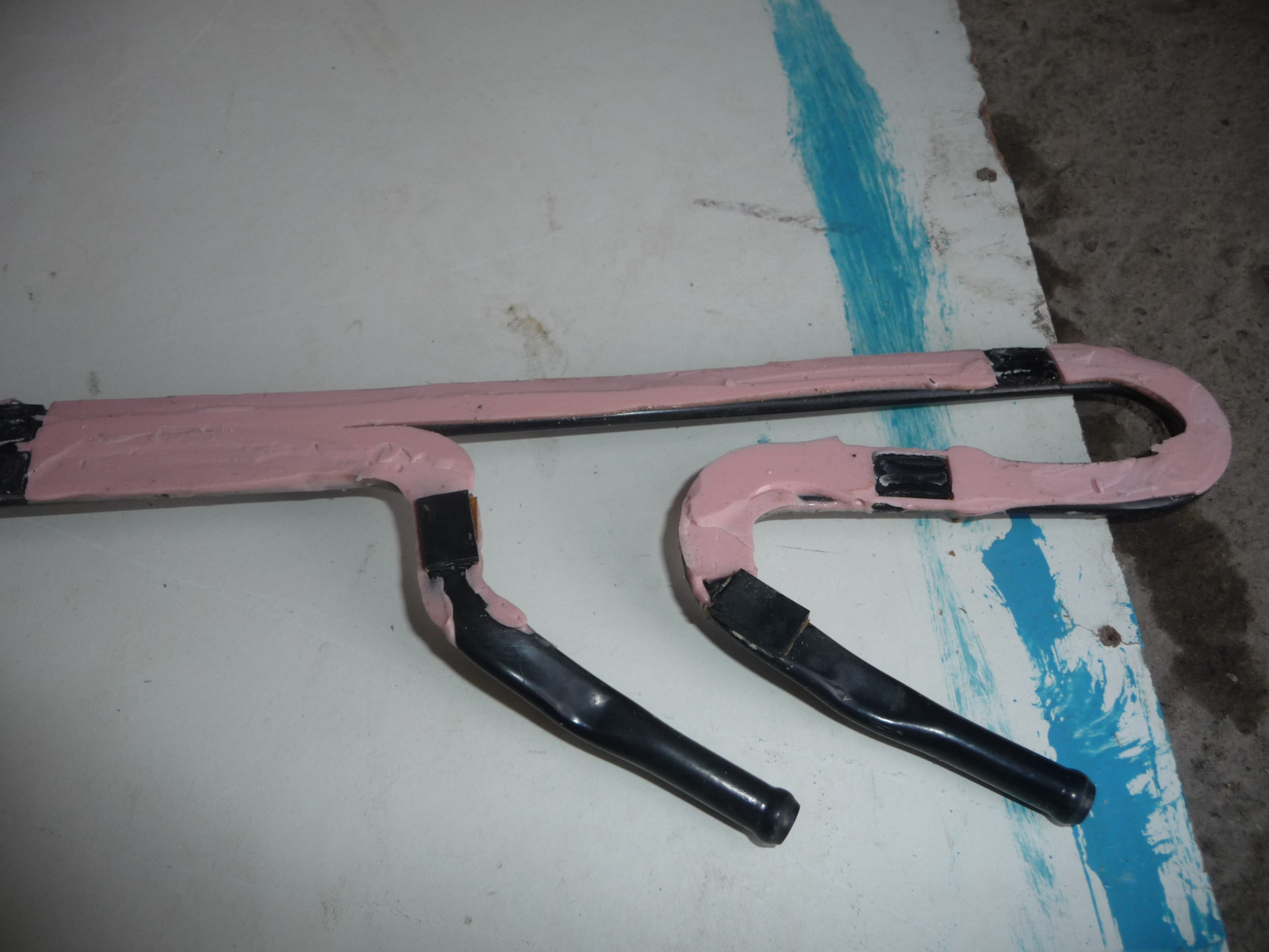

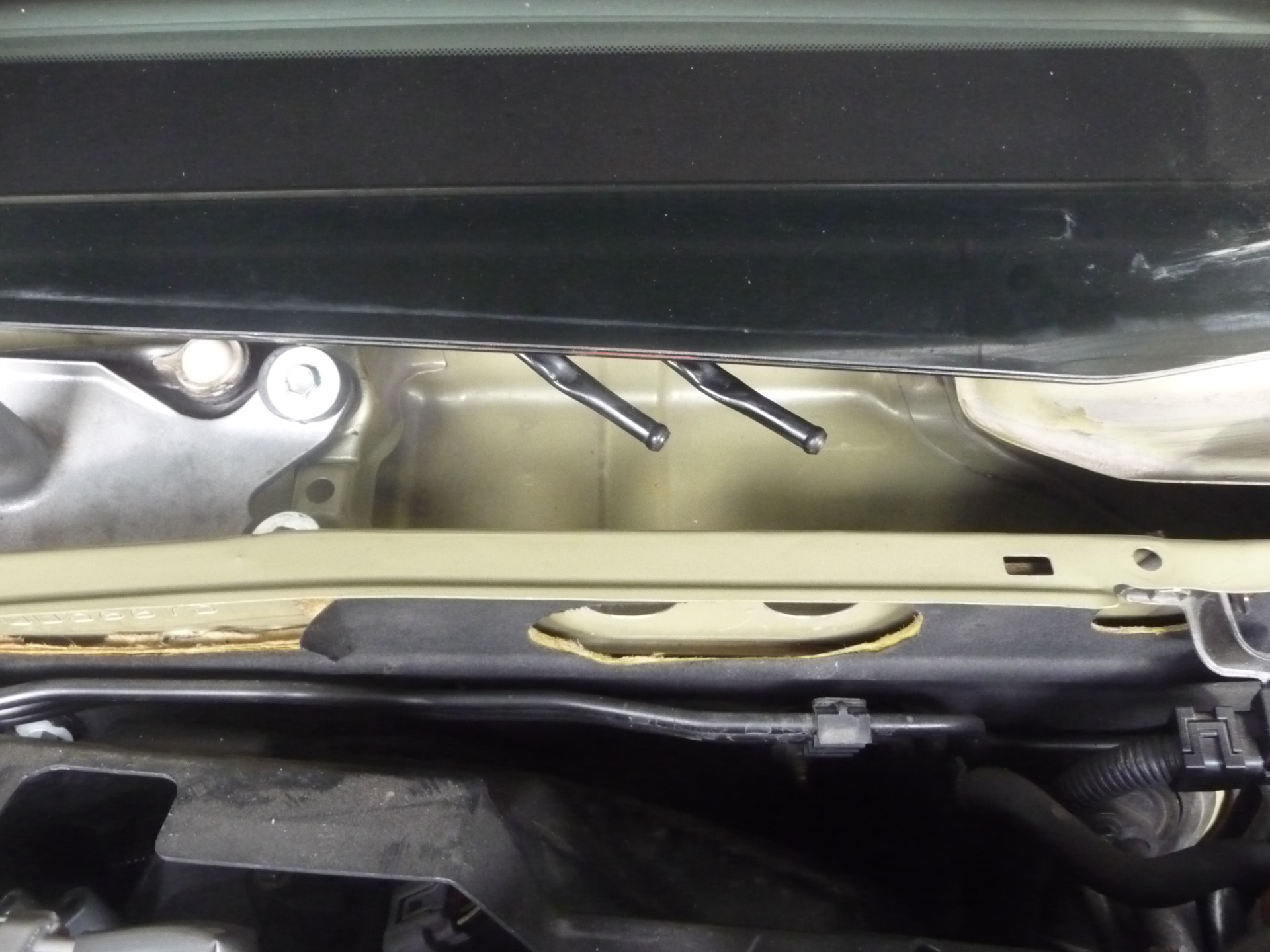

Было приобретено лобовое стекло от зимней версии с жидкостным подогревом щеток дворников, но стекло до моего города не доехало целым (но ладно… было принято решение снять специальные трубки обогрева и наклеить их на старое стекло…они просто приклеиваются на герметик в нижнию часть стекла).

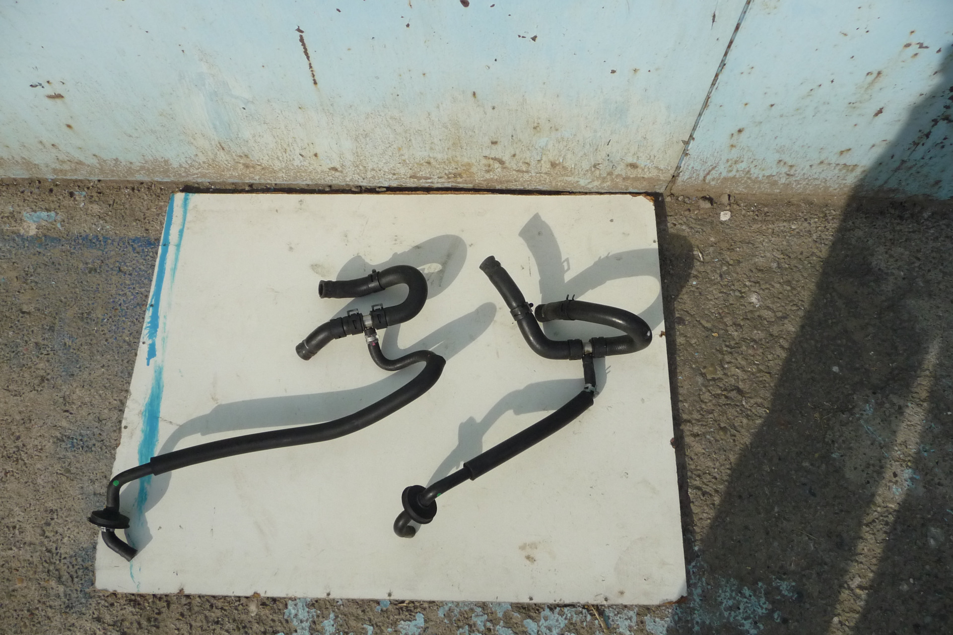

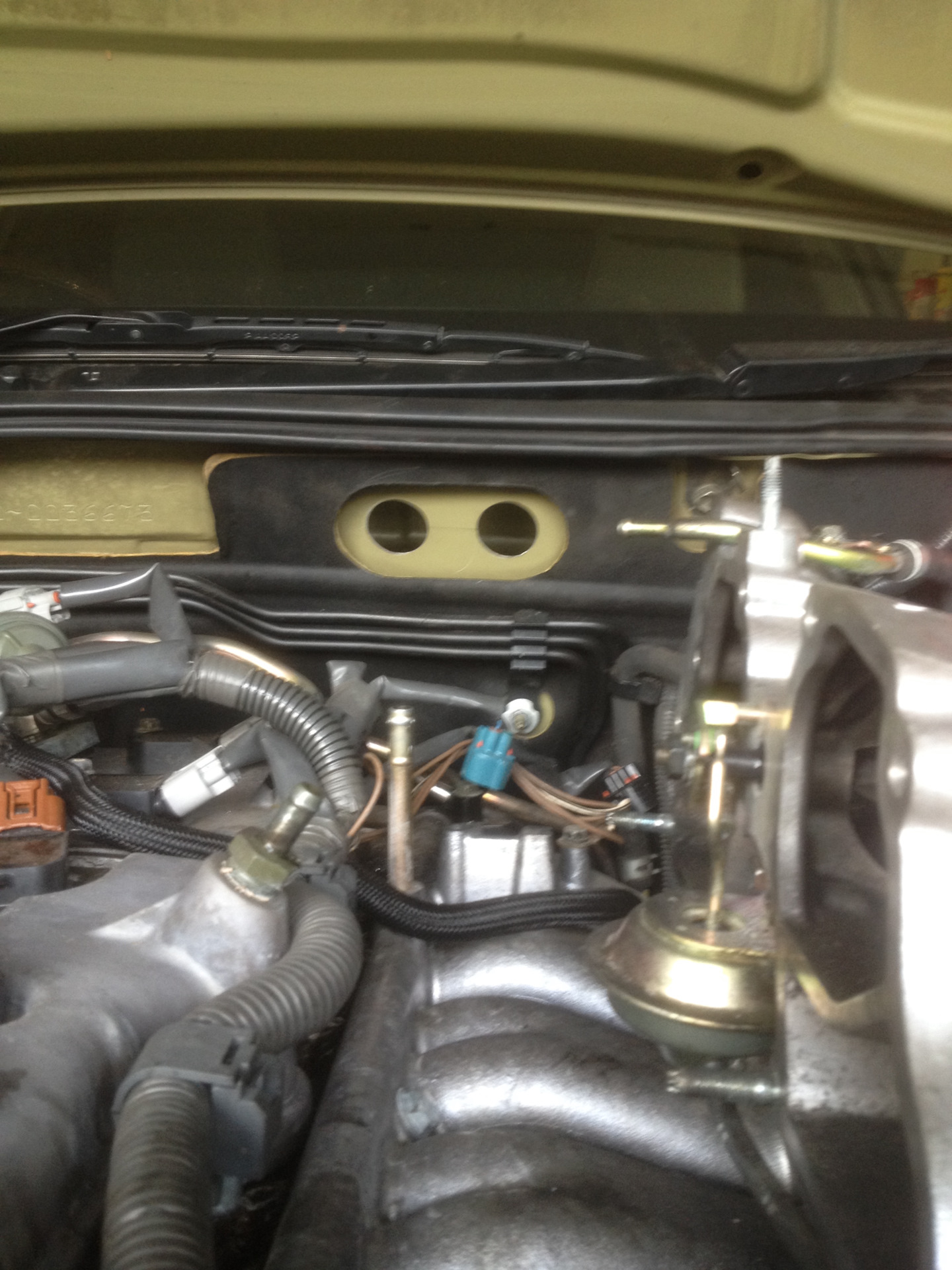

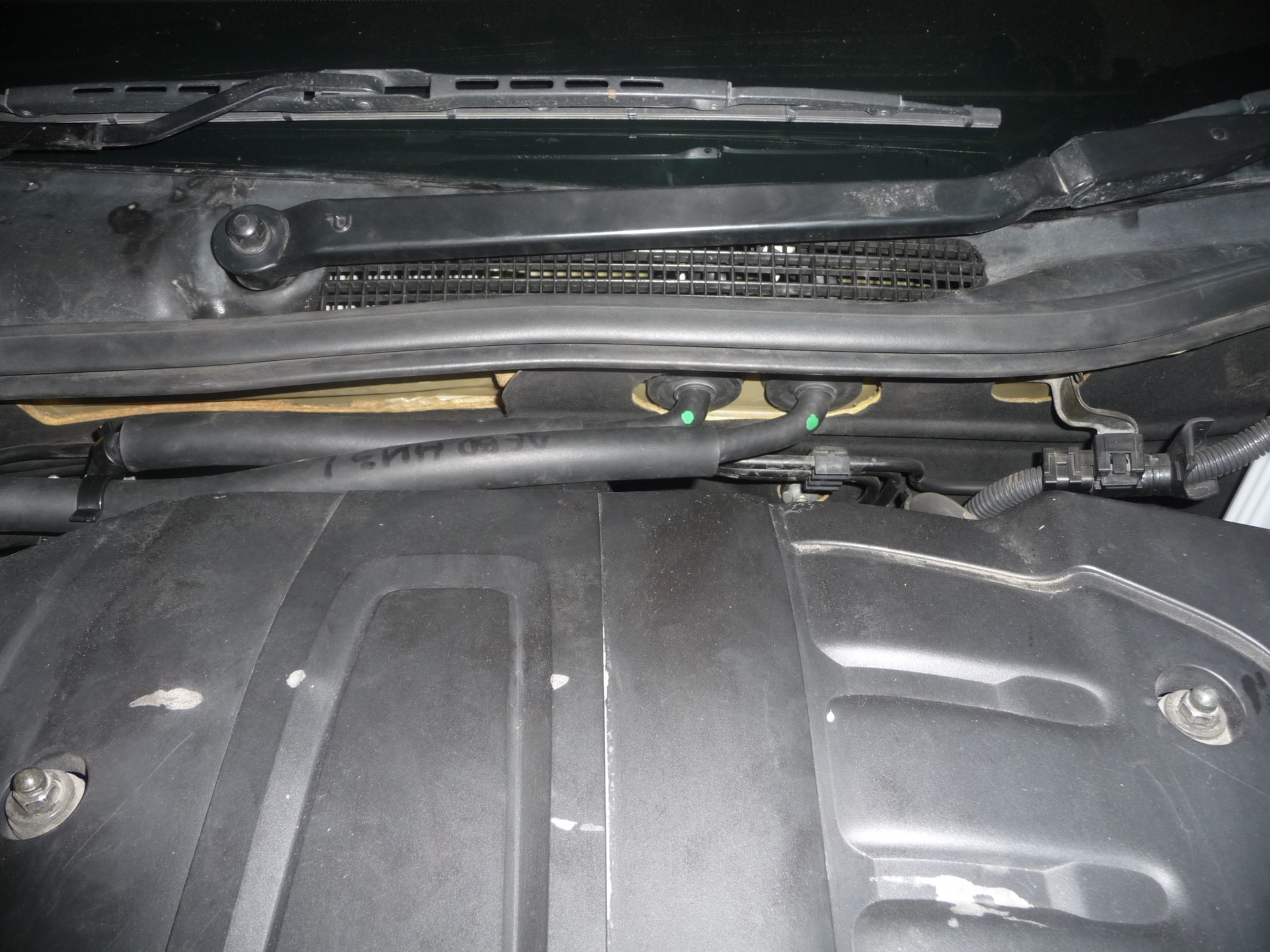

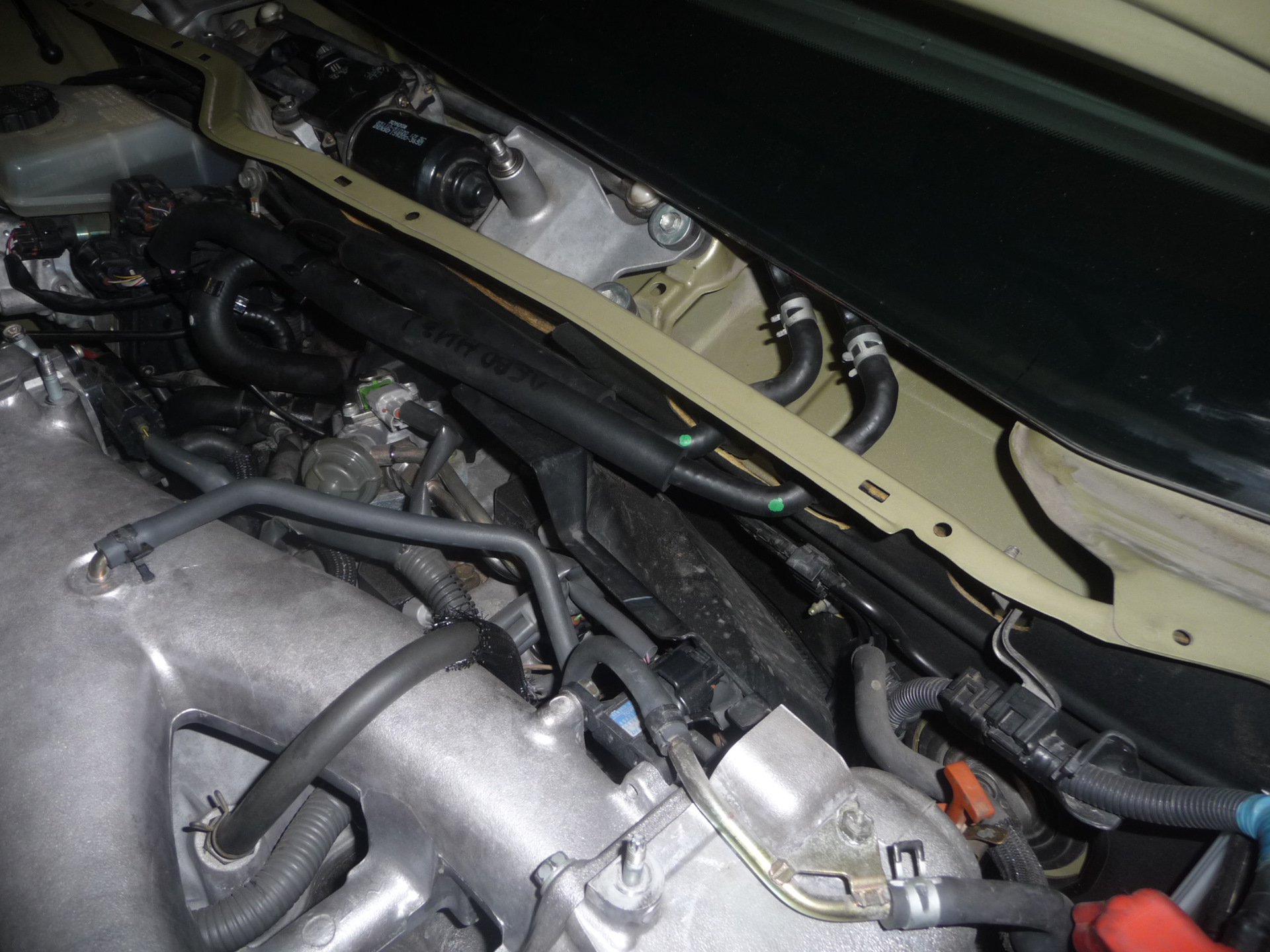

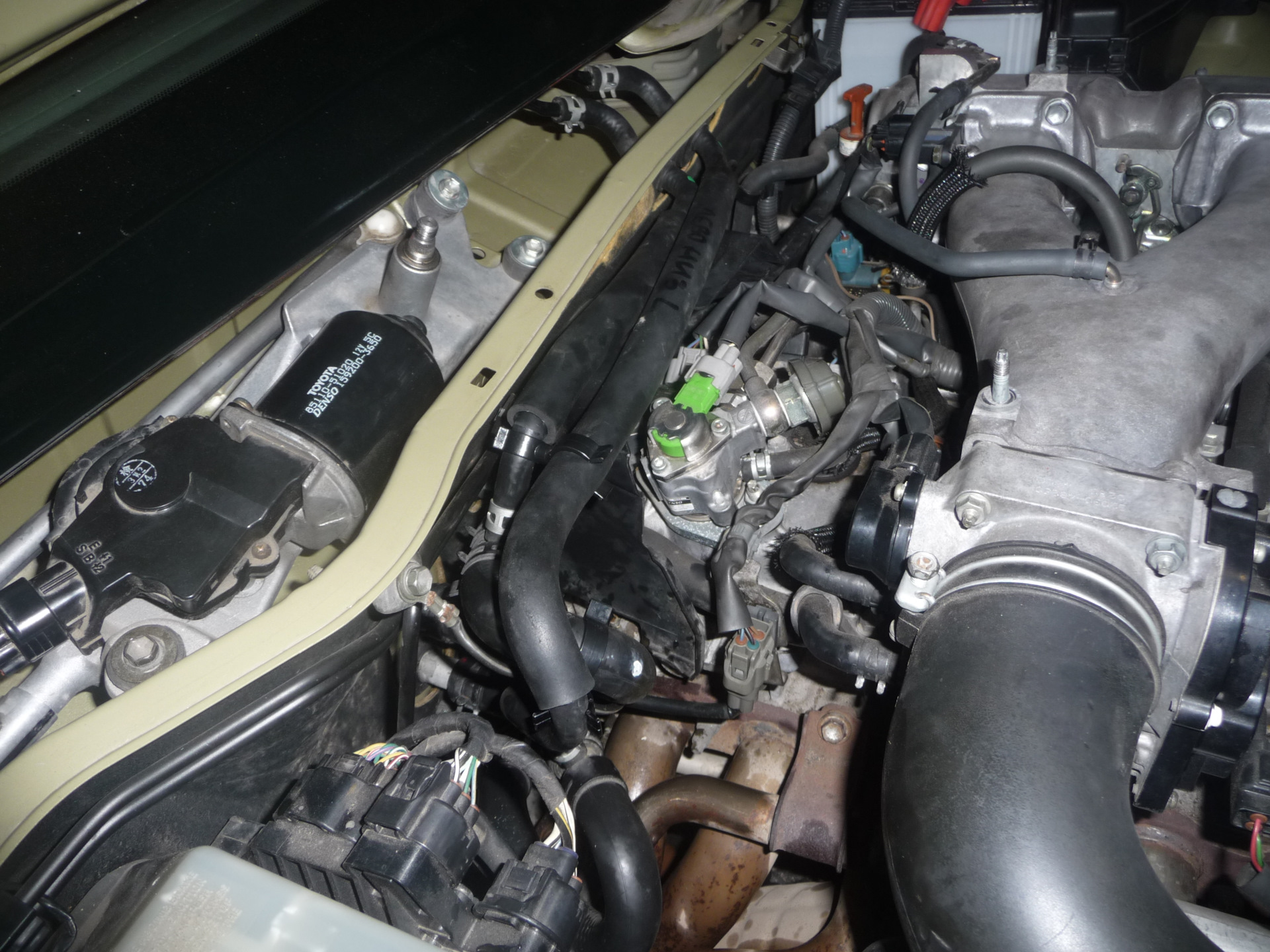

Также были куплены все трубки шланги с тройниками полный комплект чтоб подсоединиться к трубкам которые идут со стекла по как по заводскому.

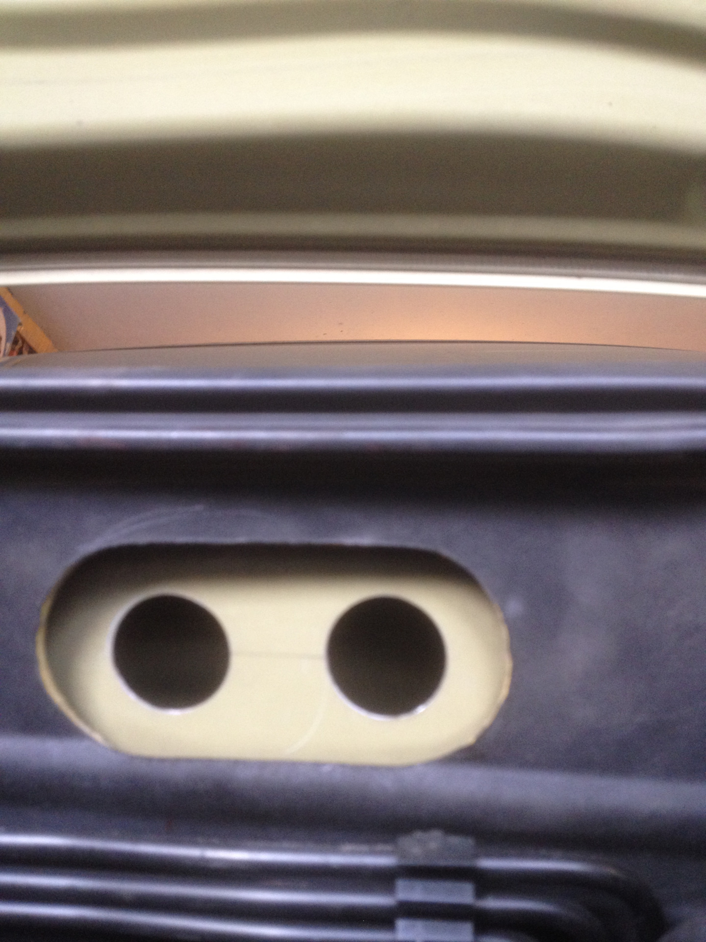

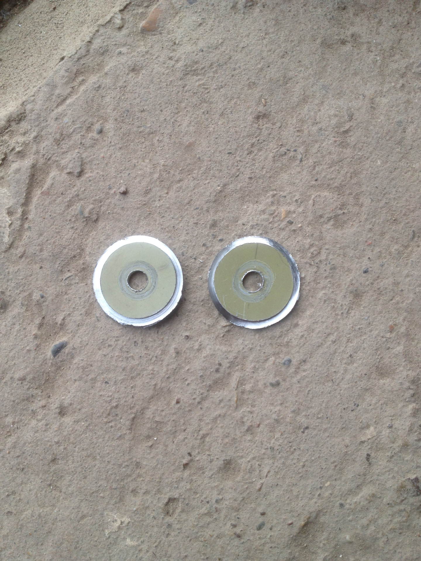

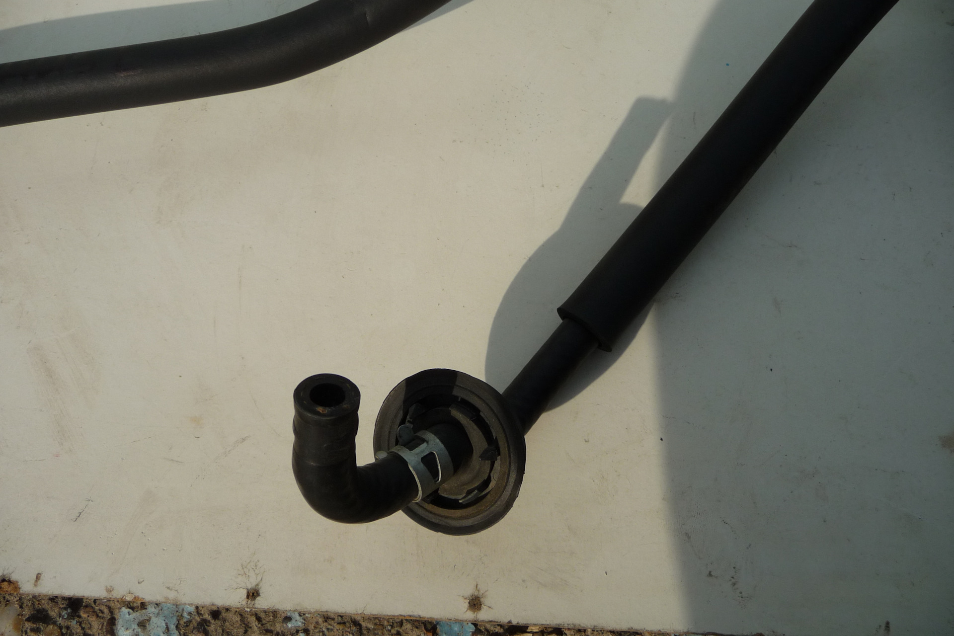

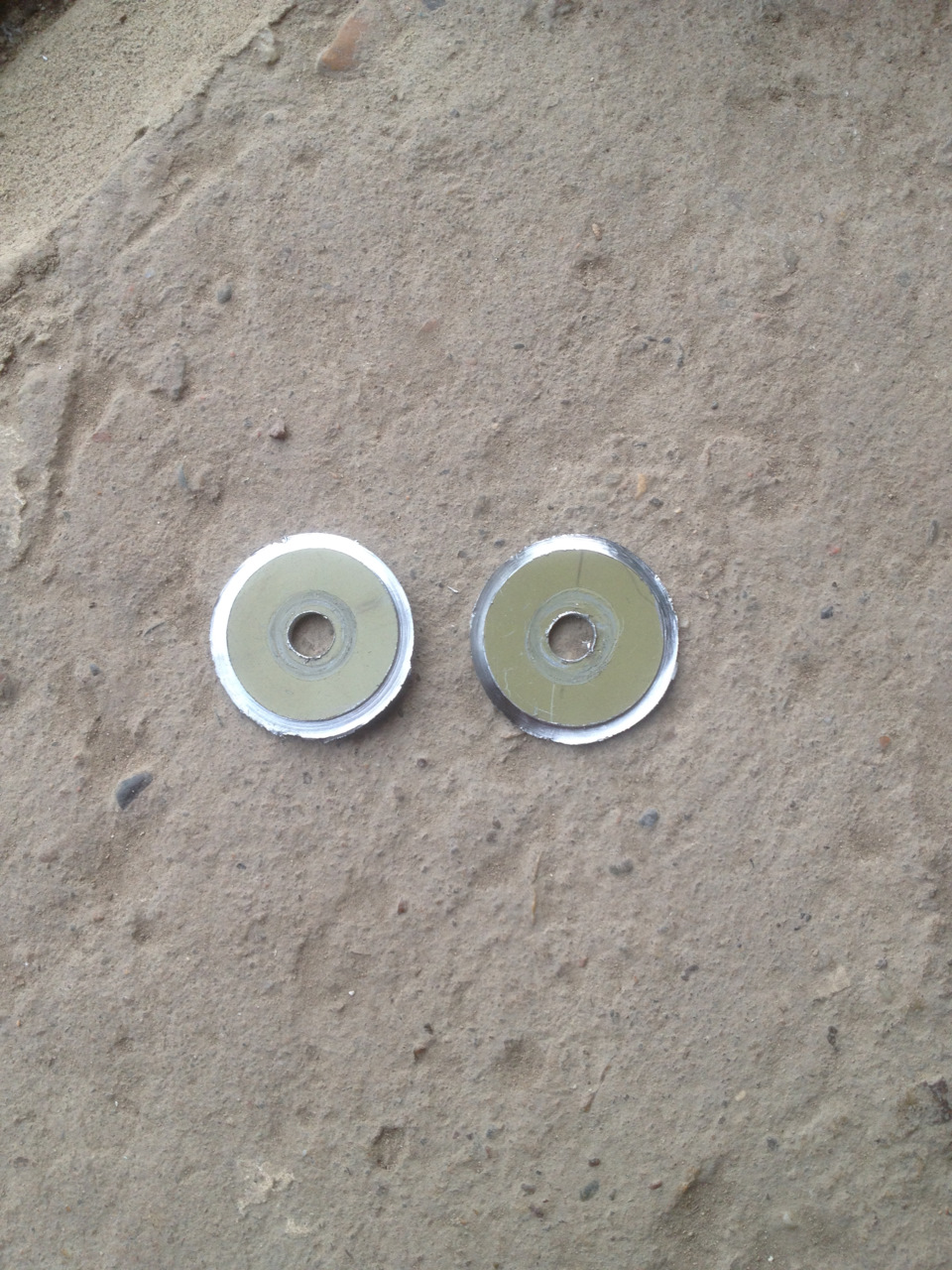

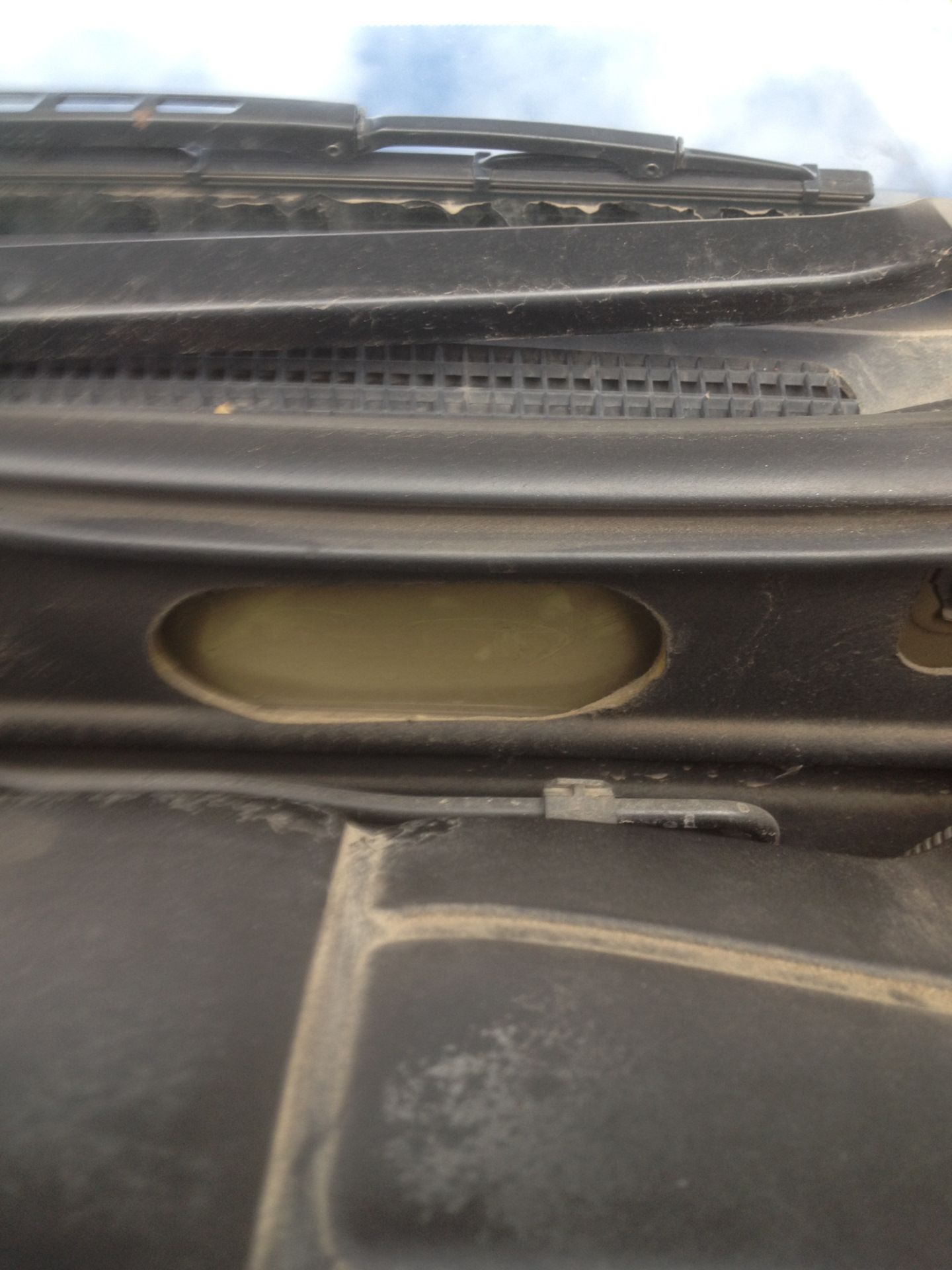

Дополнительно были просверлены два отверстия на 3 см в диаметре для резиновых трубок со спец заглушками

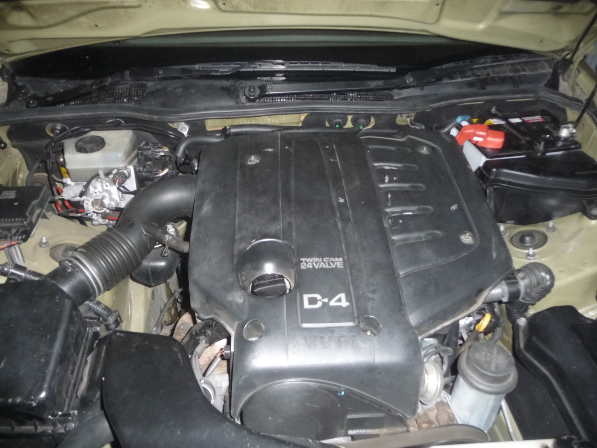

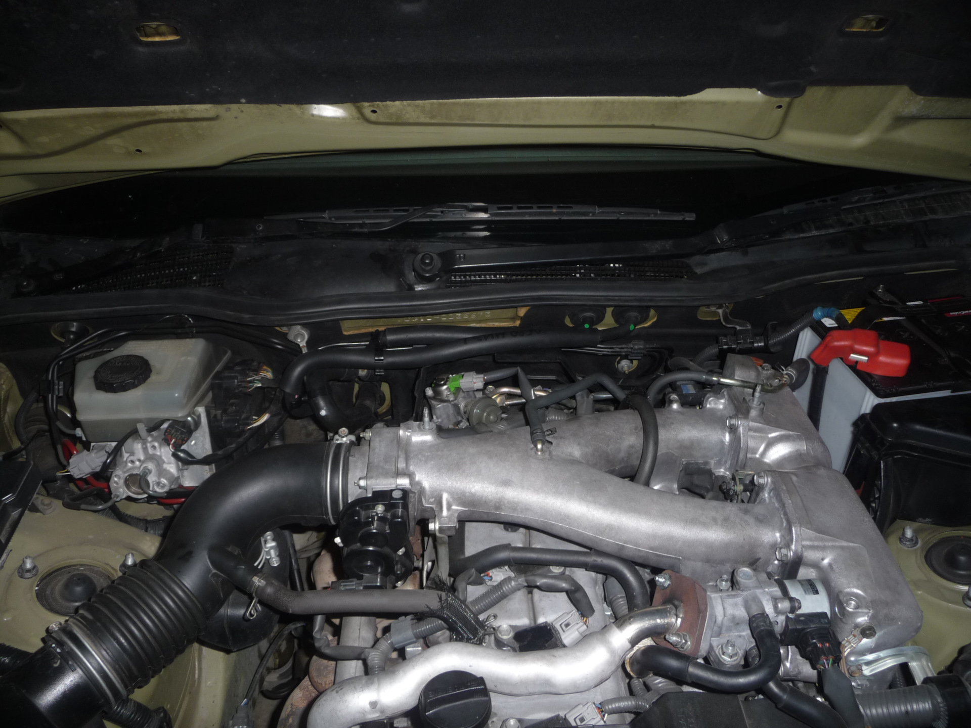

Все было поставлено сняты старые шланги-трубки и заменены на новые с тройниками переходниками, все отлично работает мне очень понравилось… сами трубки под стеклом горячие и снаружи стекло очень теплое теперь вся жижа и лед и снег не будет примерзать (но эта система работает до -5 град проверим как это в деле будет)
Вот такие фотки…

Добрый день. Вклеивали трубку без снятия стекла?
Да без снятие … так удобней даже трапецию снять только и по места можно ровно наклеить где дворник стоит чтоб не промахнуться
Хреново то, что пока Двиг не прогреется, не будет работать, зато работает всегда и без нагрузки на гену. Сможешь потом сфотографировать, какую площадь обогревает?
Ну да на холодную это недостаток в этом, а площадь Япы сделали только зону большого водительского дворника и все (зону пассажира не греет), но есть еще зимний режим дворников когда поводки отщелкиваются и поднимаются выше на стекло (и в эту зону точно не попадают) вот такие заморочки у Япов…
