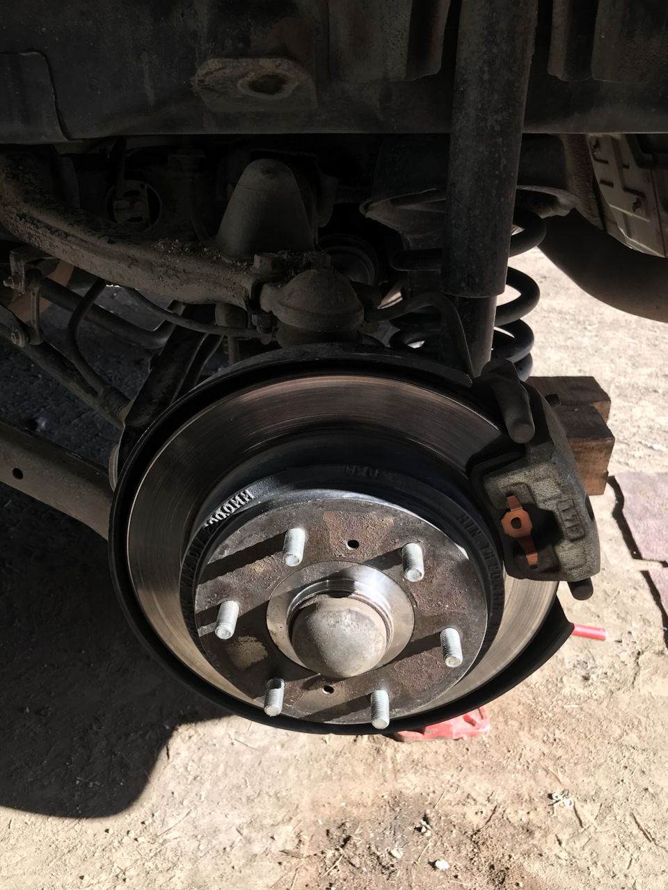

Всем добрый день! Поменял ступицу сразу же пропали звуки «шеркание, трение, скрип»
Новая ступица зашла легко без каких либо проблем
Вот и все ! Собрал все очень быстро нежели в первый 🙋🏻♂️

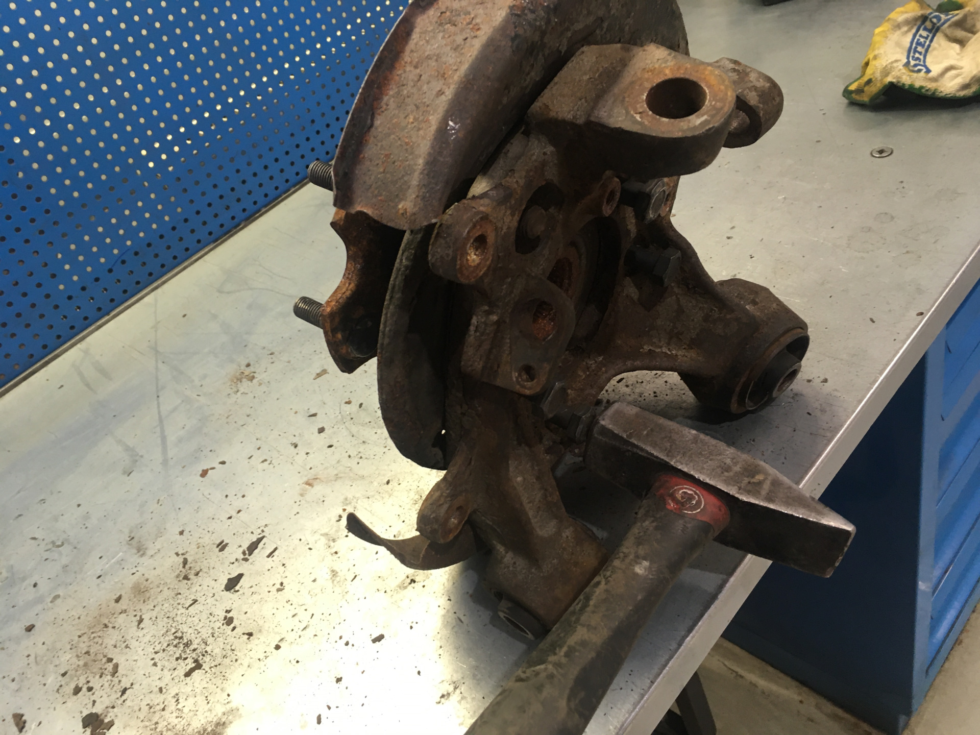

С помощью такого приспособления можно повредить кулак.
Есть очень простой способ извлекания ступицы из кулака с помощью каленых болтов. В ступицу вкручиваются два или четыре болта. Держим кулак рукой и хлесткими ударами молотком бьем по болтам крест на крест.

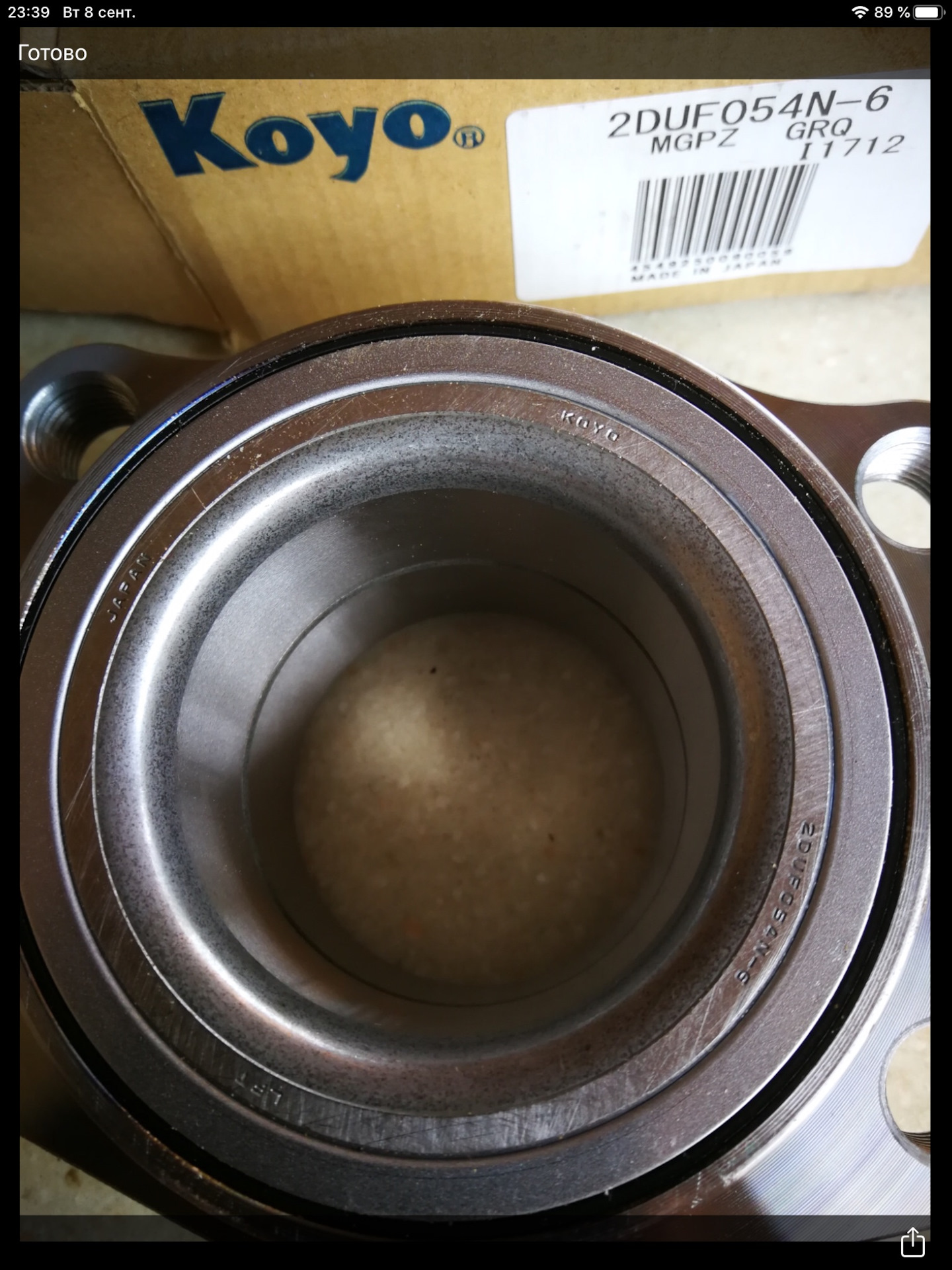

На примере Koyo
Буквы выбиты должны быть литьем— у вас нарисованы причём очень грубо даже буквы разные по высоте
На своих старых нам выбиты KAYO
Если честно времени было мало искать оригинал
Это не оригинал— подделка
