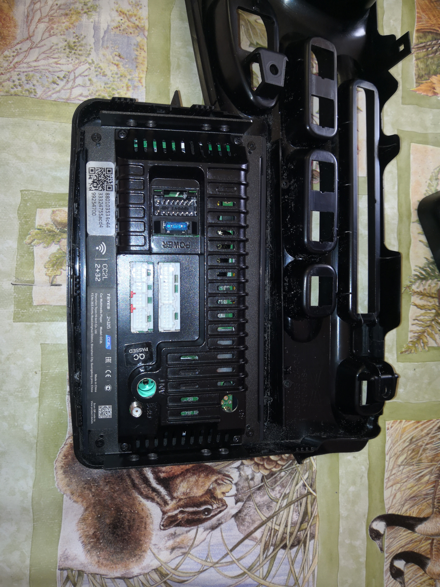

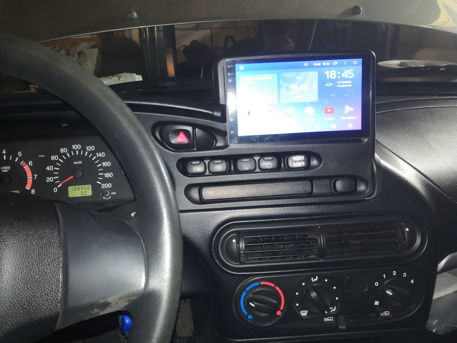

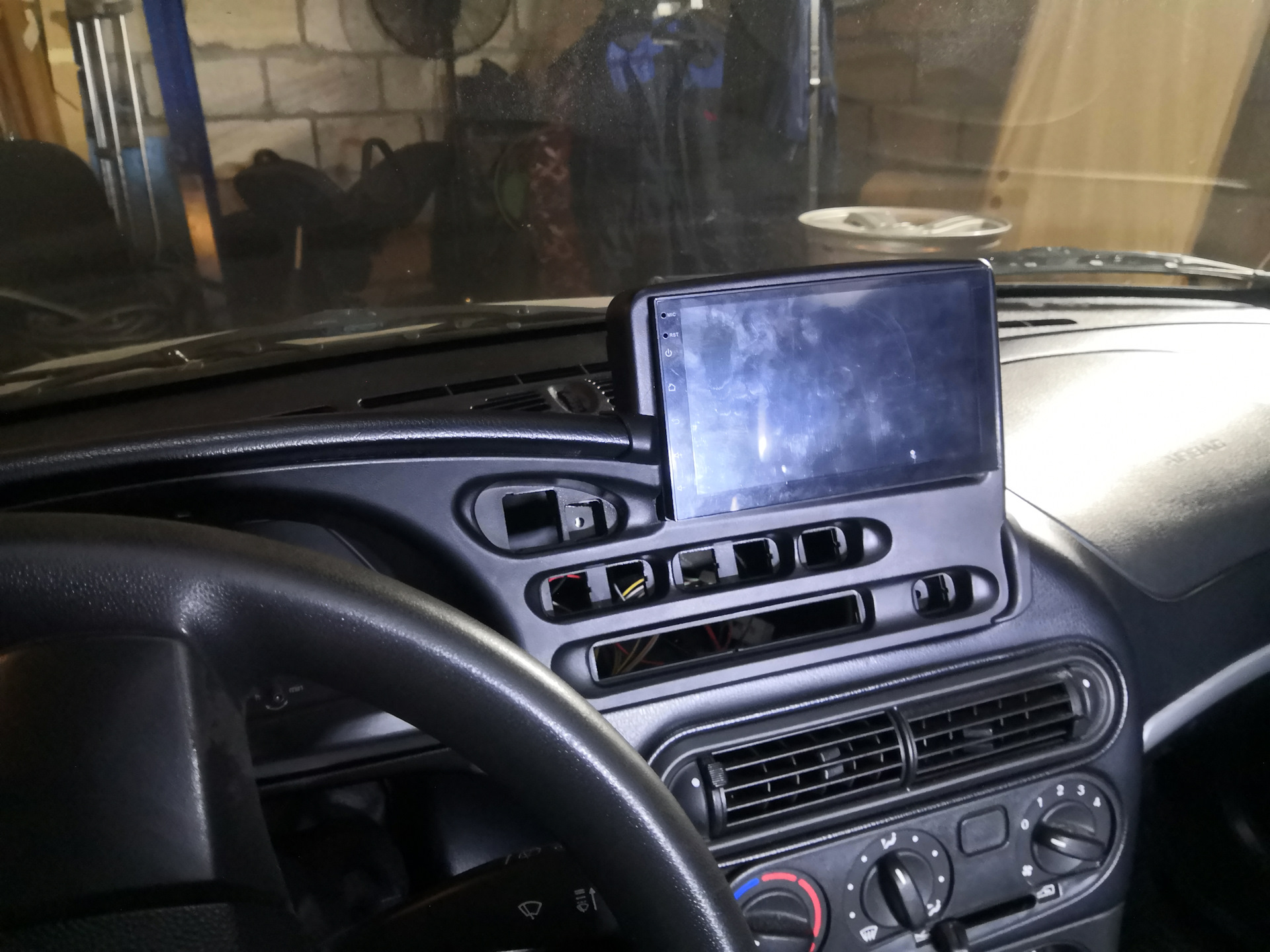

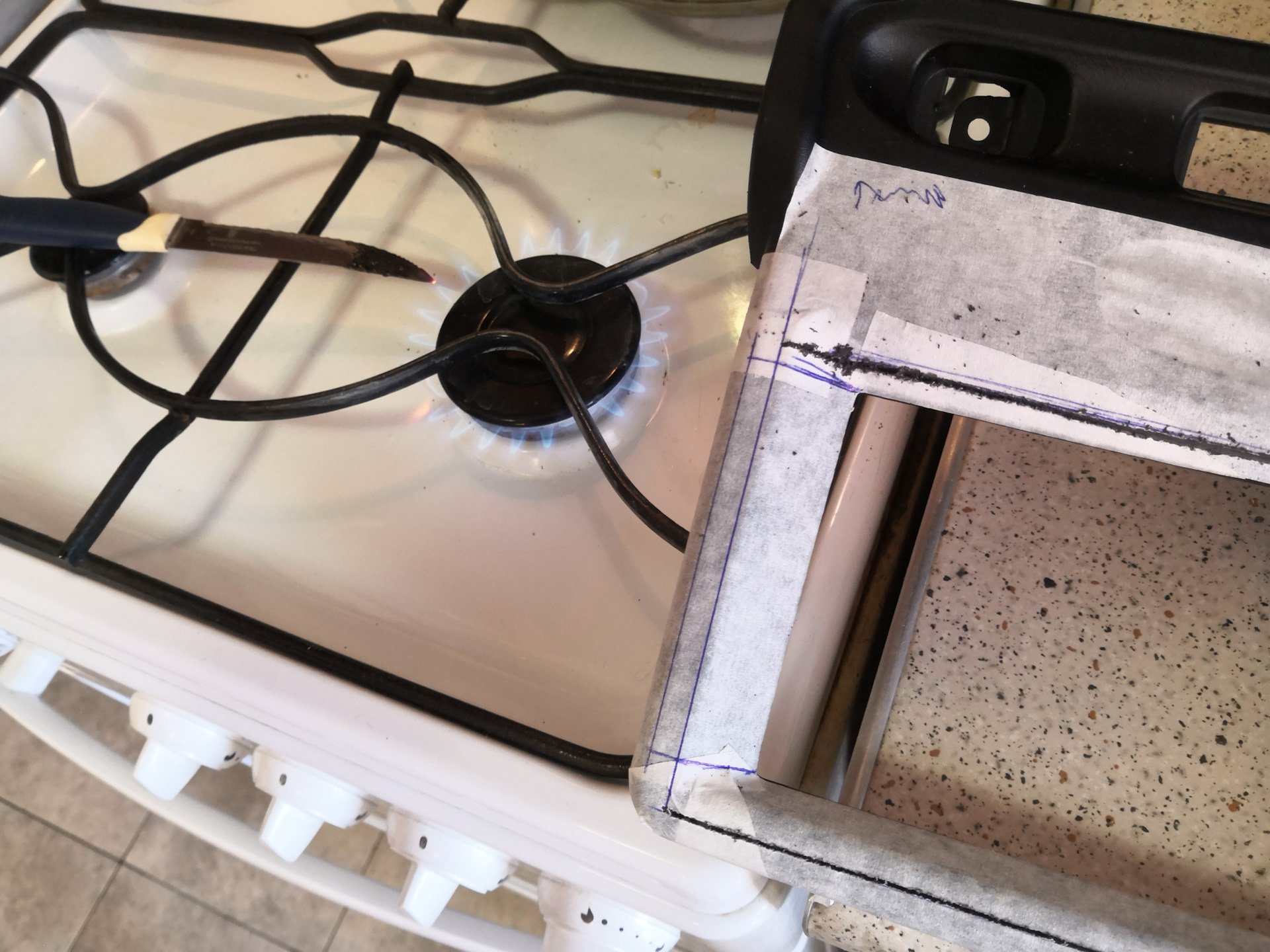

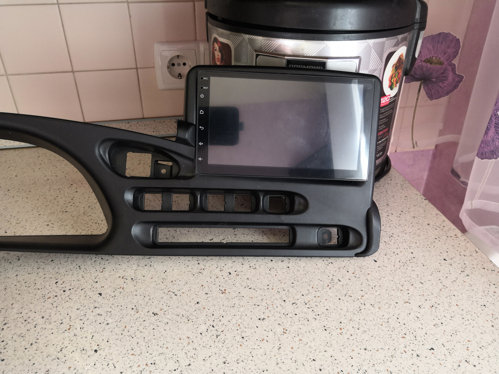

1. ЗАКАЗАЛ РАМКУ В ТОЛЬЯТТИ — 3000 РУБЛЕЙ.
2. ПОДИСКАЛ САМУЮ УЗКУЮ, НА МОЙ ВЗГЛЯД, МАГНИТОЛУ Б\У 9000 РУБЛЕЙ — TEYES CC2L. teyes-market.ru/magnitola…-universal-2din-2ram32gb/.

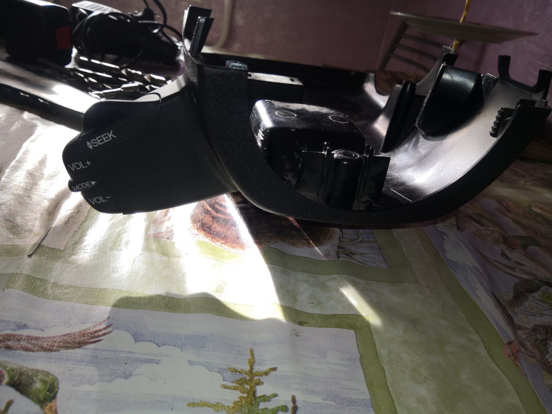

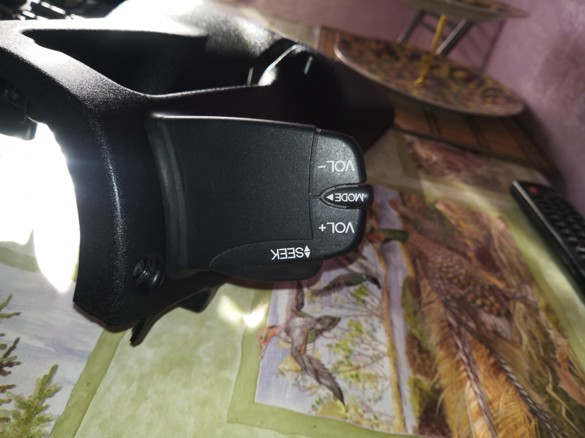

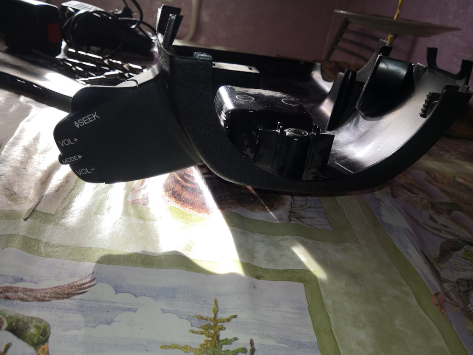

3. ТАК КАК ВТОРАЯ МАШИНА У МЕНЯ FORD FUSION, ТО НА АВТОРАЗБОРЕ ЗА 500 РУБЛЕЙ КУПИЛ ПОДРУЛЕВОЙ ДЖОЙСТИК, ТАК КАК РУКИ К НЕМУ ПРИВЫКЛИ. КСТАТИ ПОДХОДИТ ИДЕАЛЬНО.
4. ВСЯ РАБОТА ПО ВРЕМЕНИ ЗАНЯЛА 2,5 ДНЯ НЕ СПЕША.

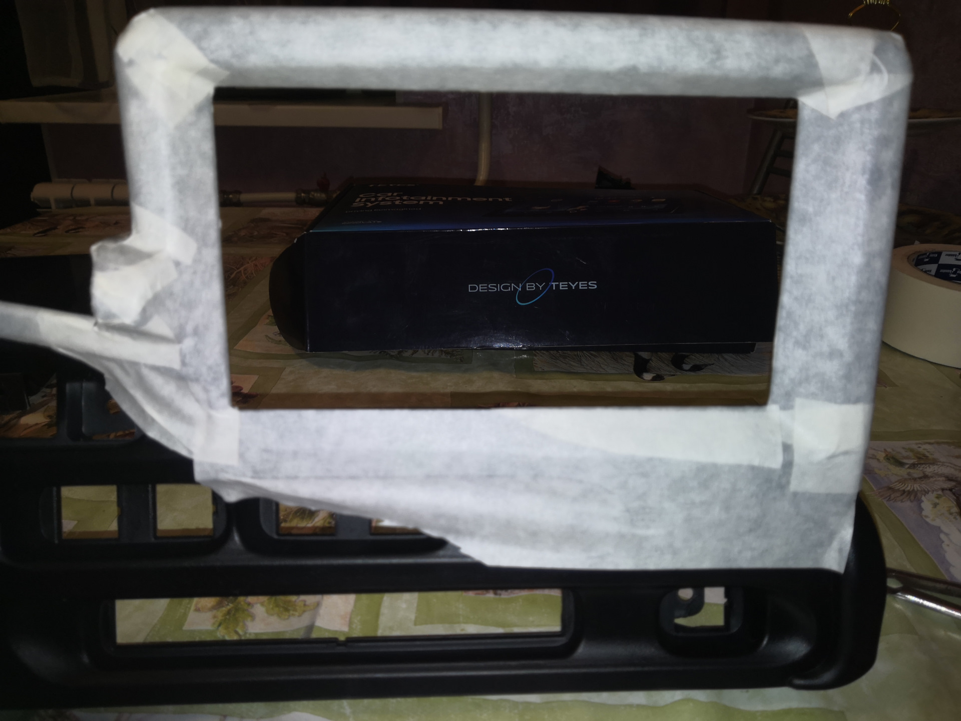

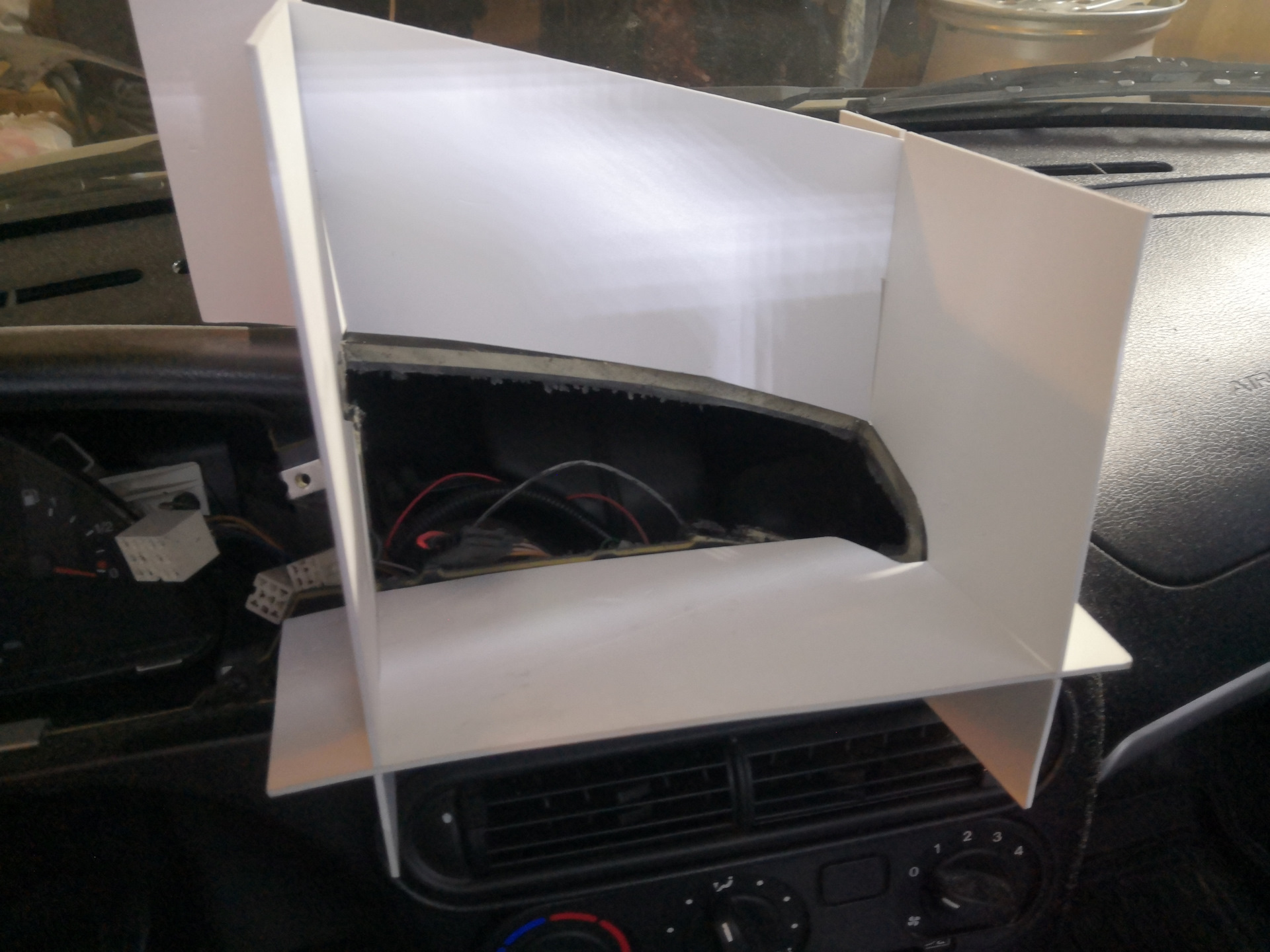

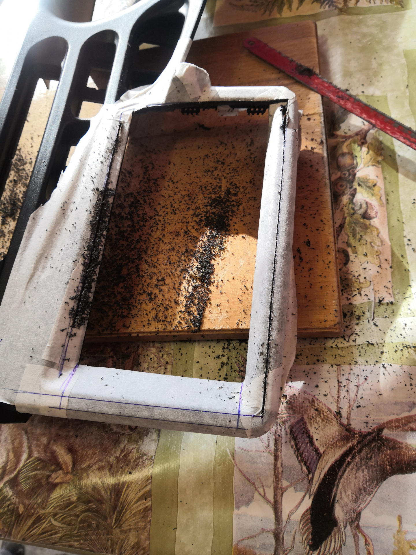

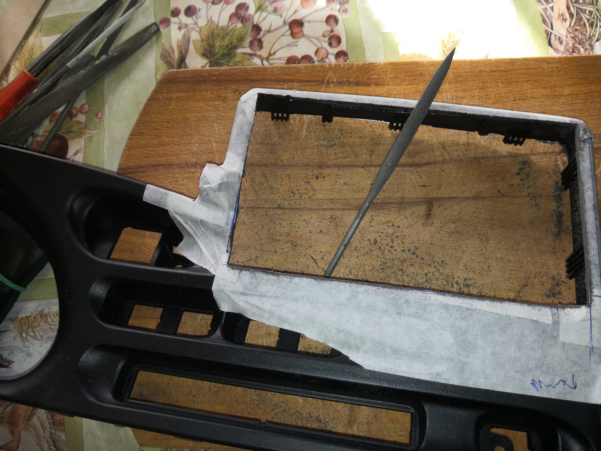

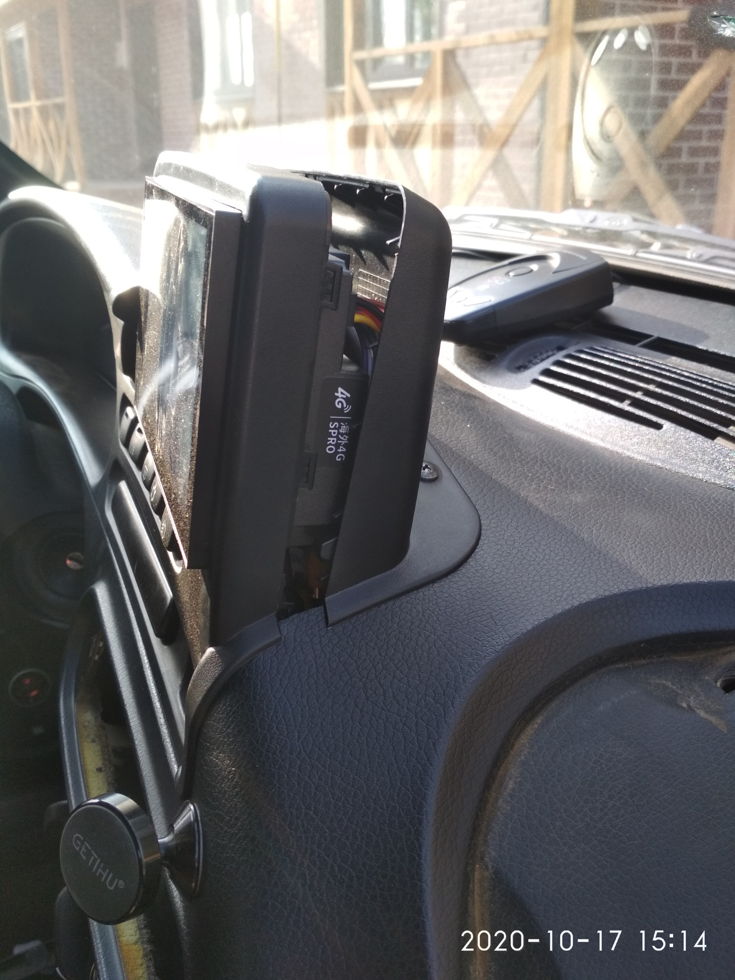

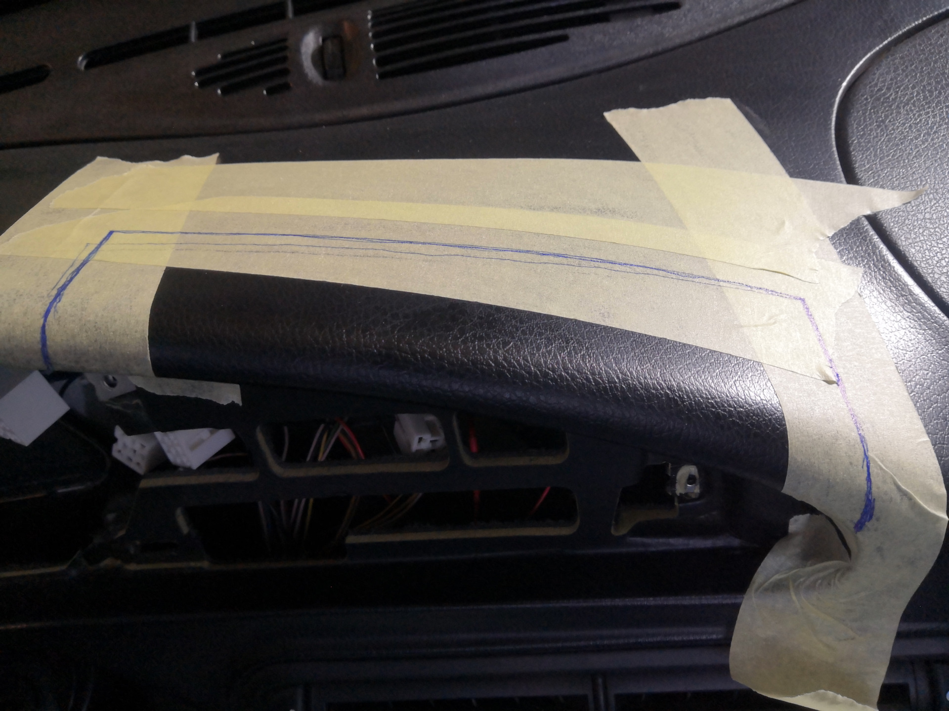

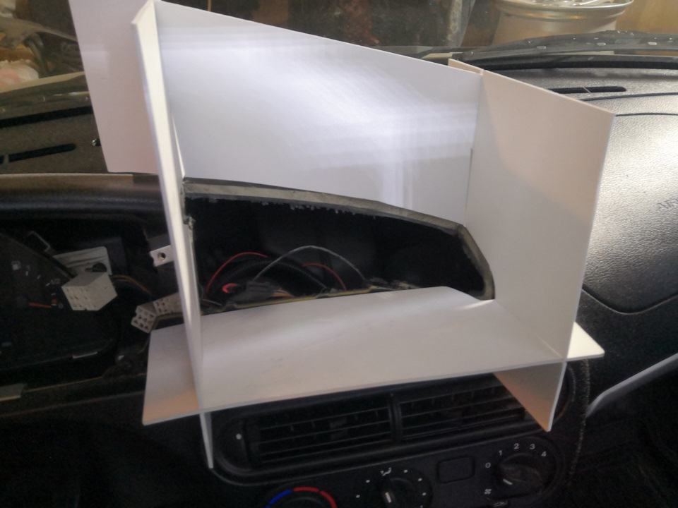

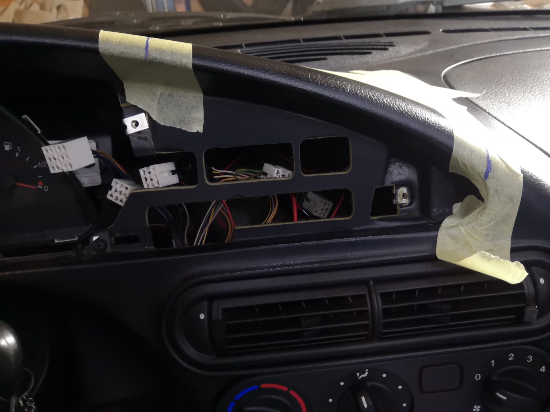

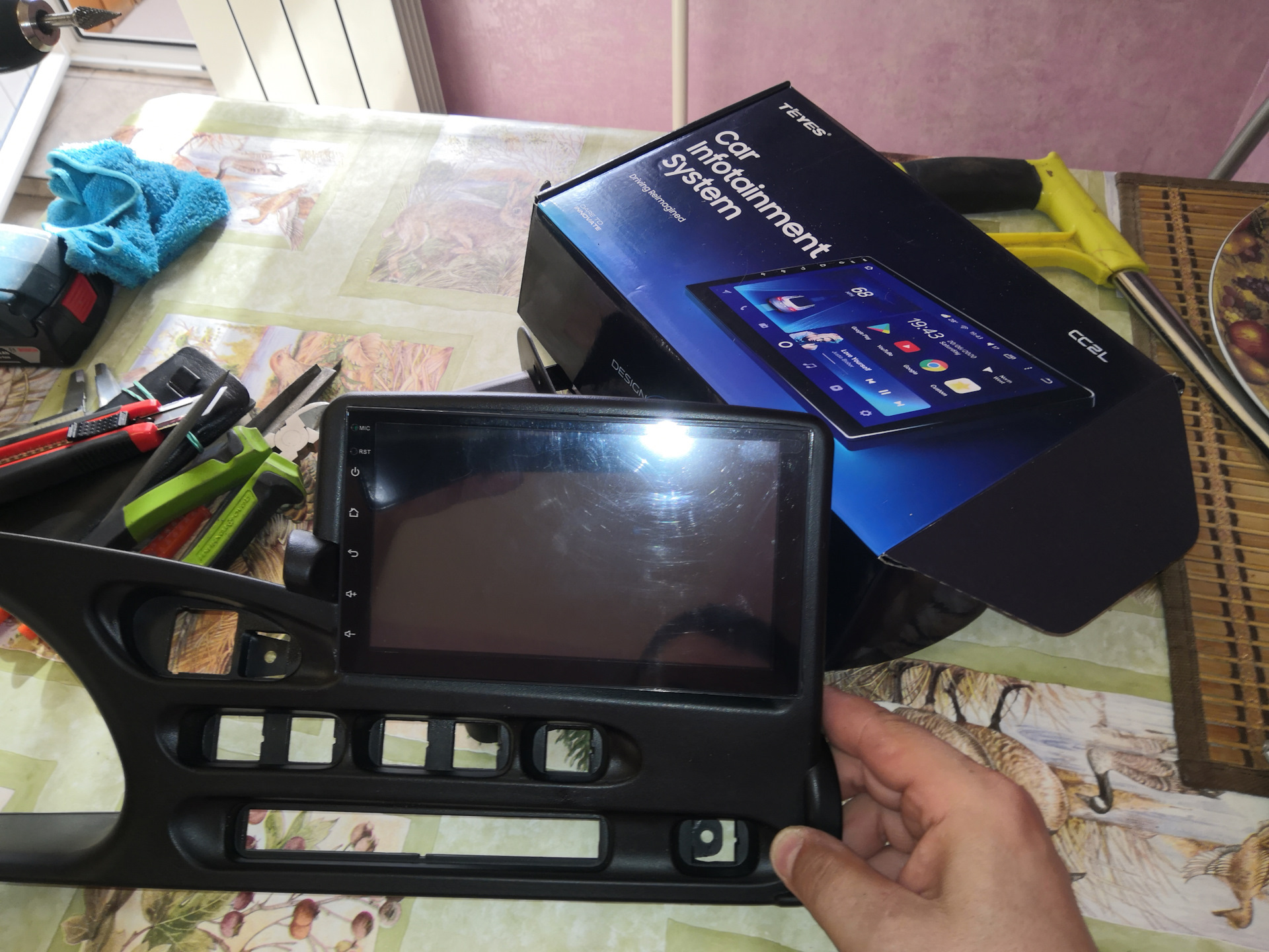

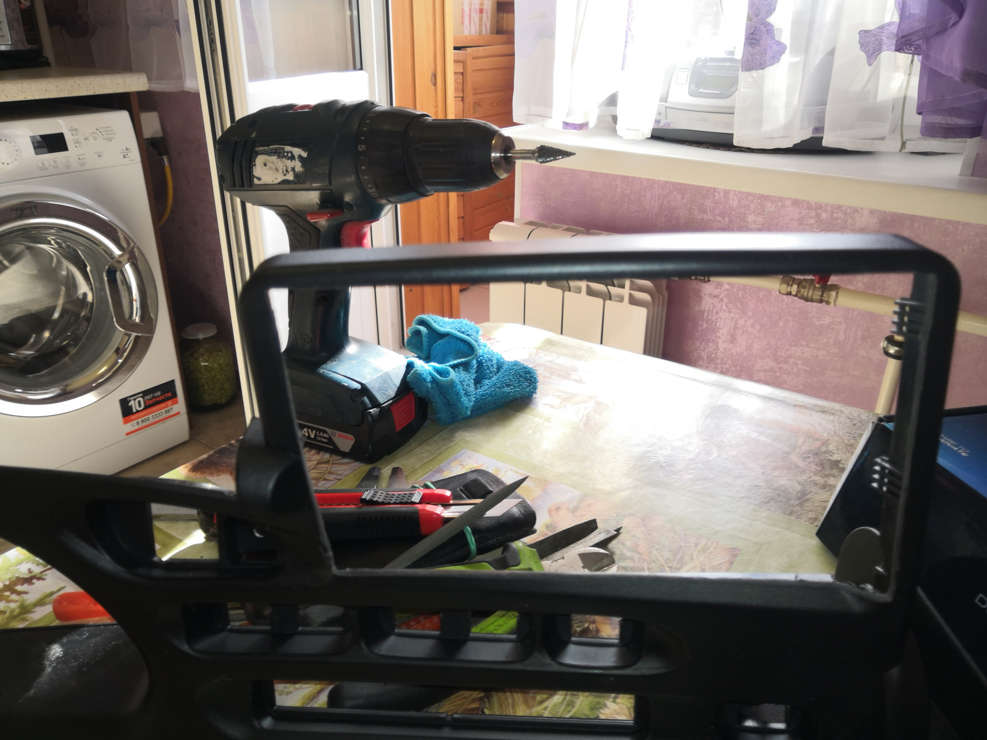

5. САМОЕ ДОЛГОЕ ЭТО ВЫПИЛИТЬ РОВНО И КРАСИВО (РАСШИРИТЬ РАЗМЕР ЭКРАНА В РАМКЕ ПОД РАЗМЕР МАГНИТОЛЫ. ИЗНАЧАЛЬНО ОНА ВСЁ РАВНО ПО ТОЛЩИНЕ НЕ ПОДХОДИТ, ПОЭТОМУ РОВНО 5 ММ ТОРЧИТ ИЗ РАМКИ). НА ЭТО УШЁЛ ДЕНЬ. НЕ БЫЛО БЫ ПОМОЩНИКОВ, СДЕЛАЛ БЫ БЫСТРЕЕ.

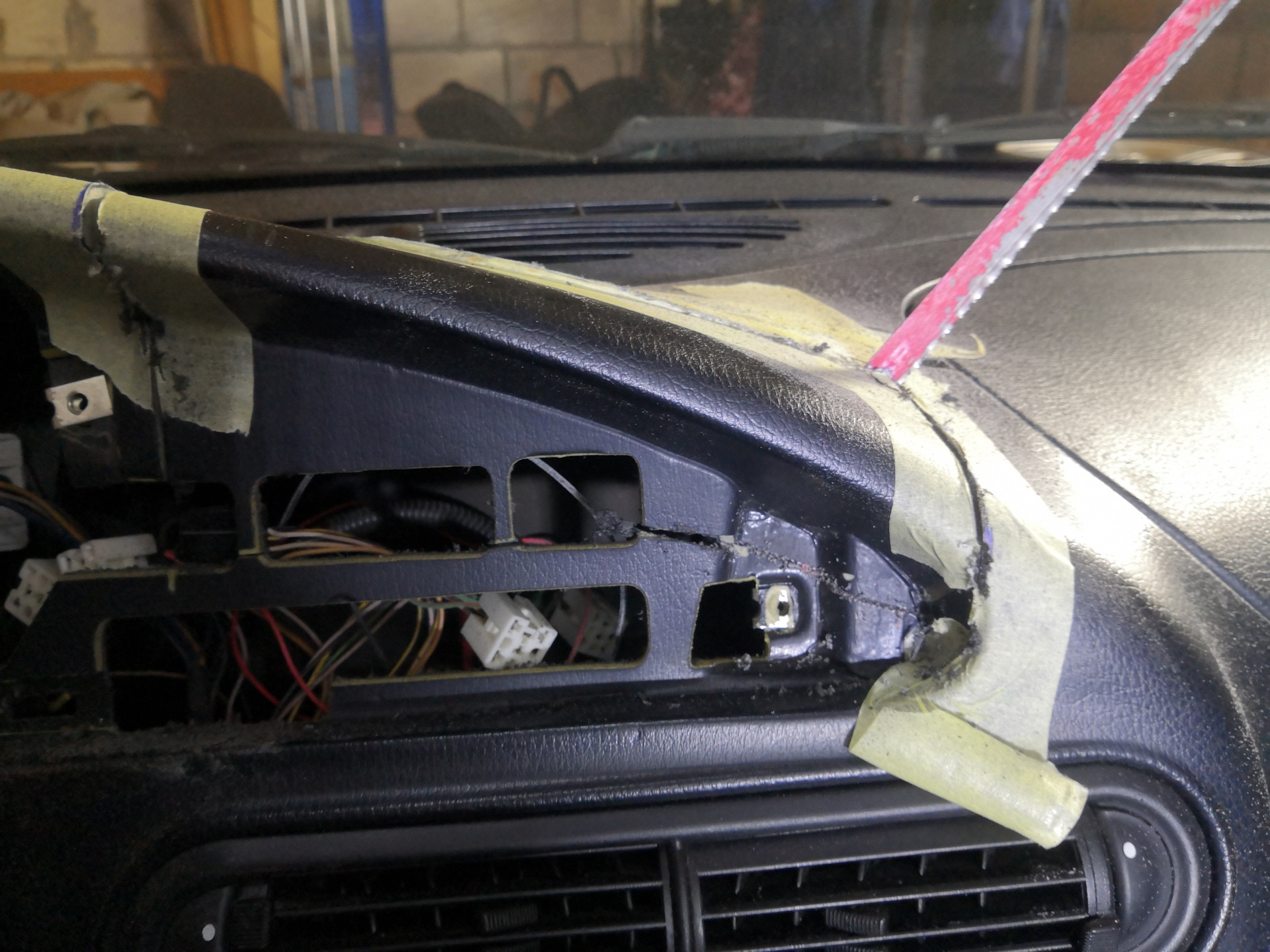

6. ИЗУЧИЛ ВИДЕО И ИЗГОТОВИЛ ШАБЛОН. НА МАШИНЕ ВЫРЕЗАЛ В ПАНЕЛИ ОТВЕРСТИЕ МИНУТ ЗА 10 ПО ШАБЛОНУ. nivamart.ru/poststo/ustanovka-mms-chevrolet-niva/

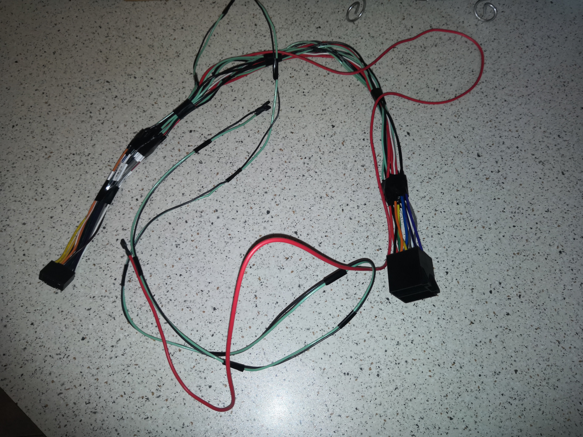

7. РАМКУ ВЫРЕЗАЛ, ВРЕЗАЛ ДЖОЙСТИК, УДЛИНЯЛ КОСУ ПРОВОДОВ — ДОМА. ПЕРВЫЙ ЗАПУСК НА СТОЛЕ ПОТОМ В МАШИНЕ.

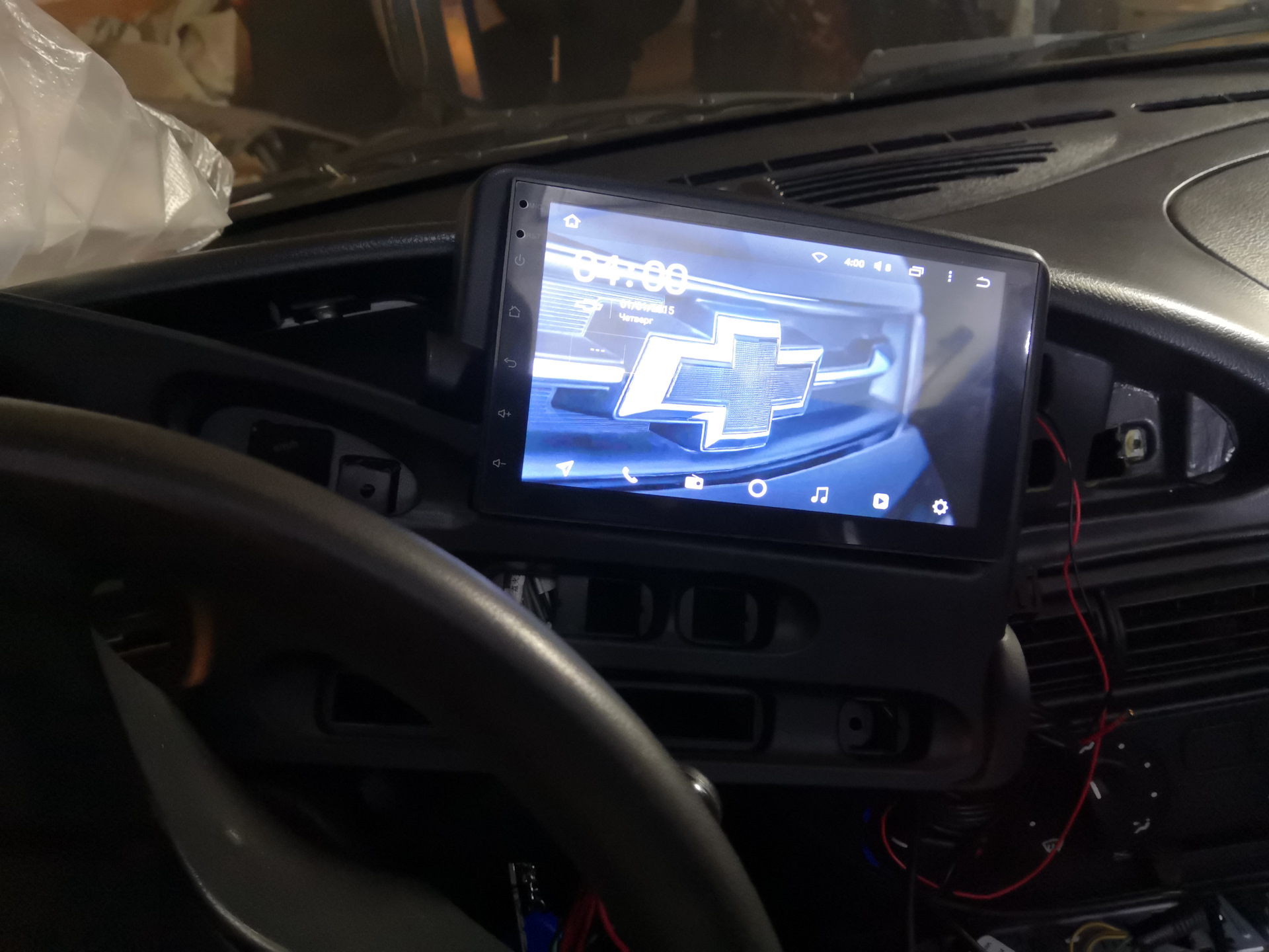

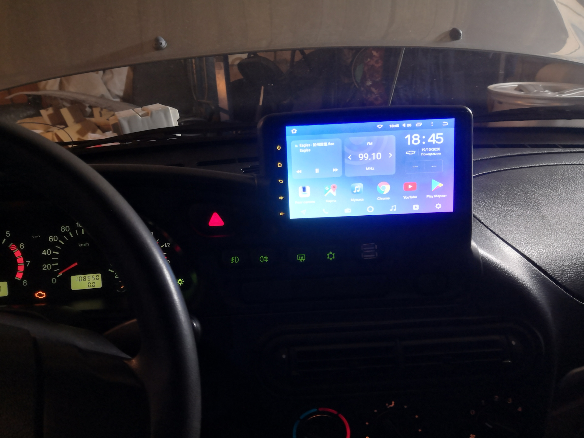

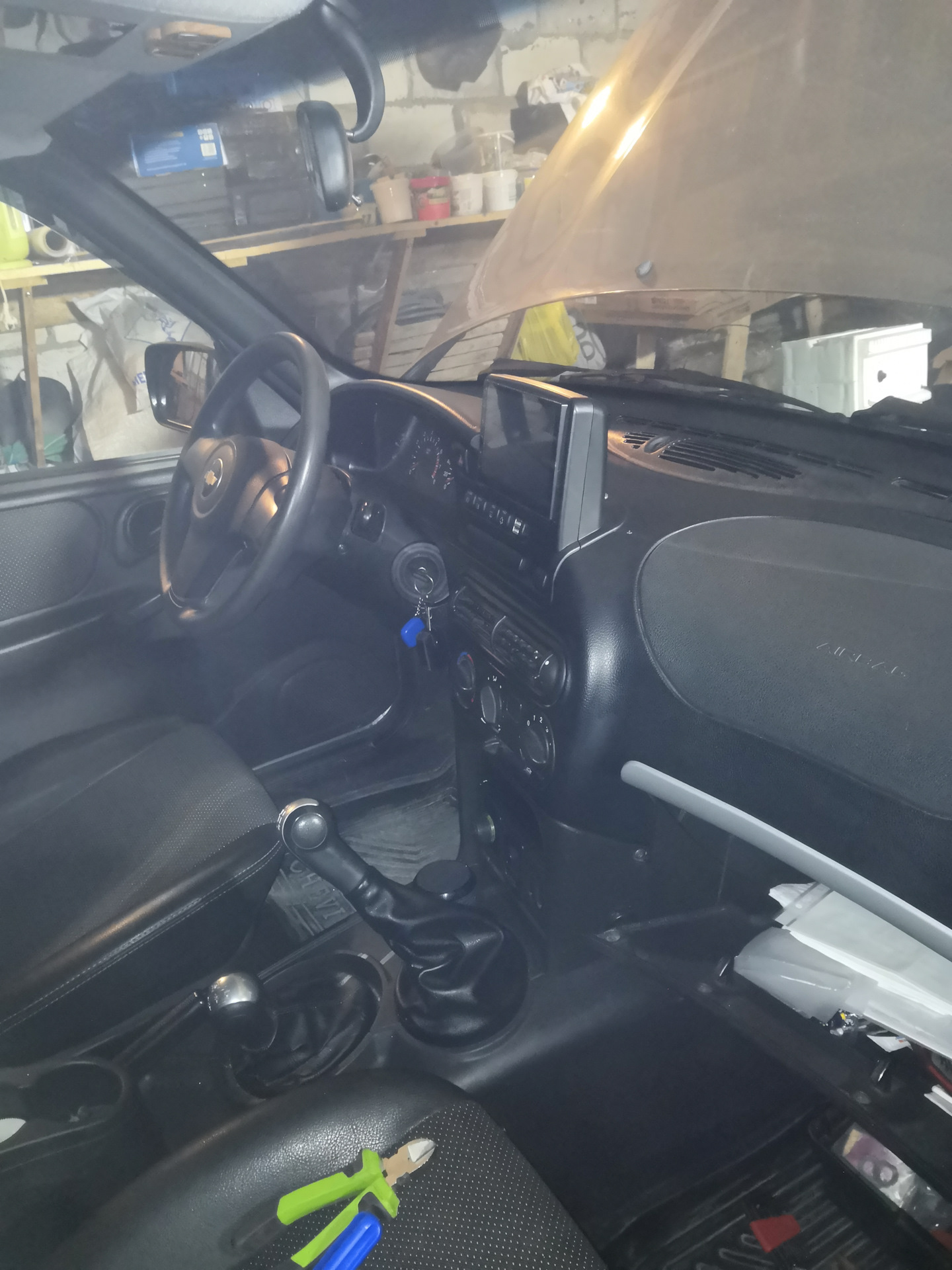

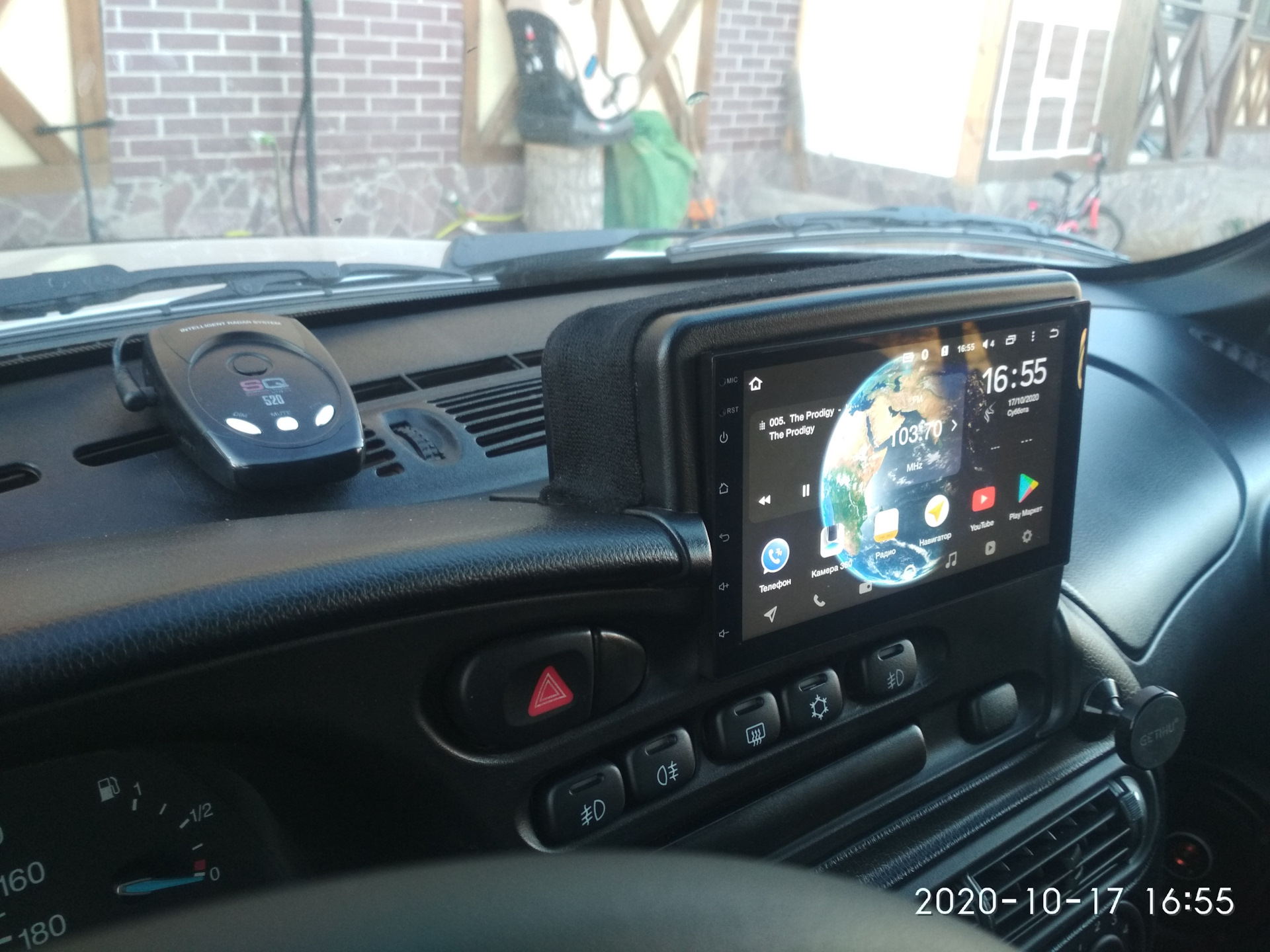

8. РЕЗУЛЬТАТЫ НА ФОТО. ВСЁ РАБОТАЕТ. ОЧЕНЬ ДОВОЛЕН! ОБЗОРУ НЕ МЕШАЕТ. МНЕ НРАВИТСЯ!

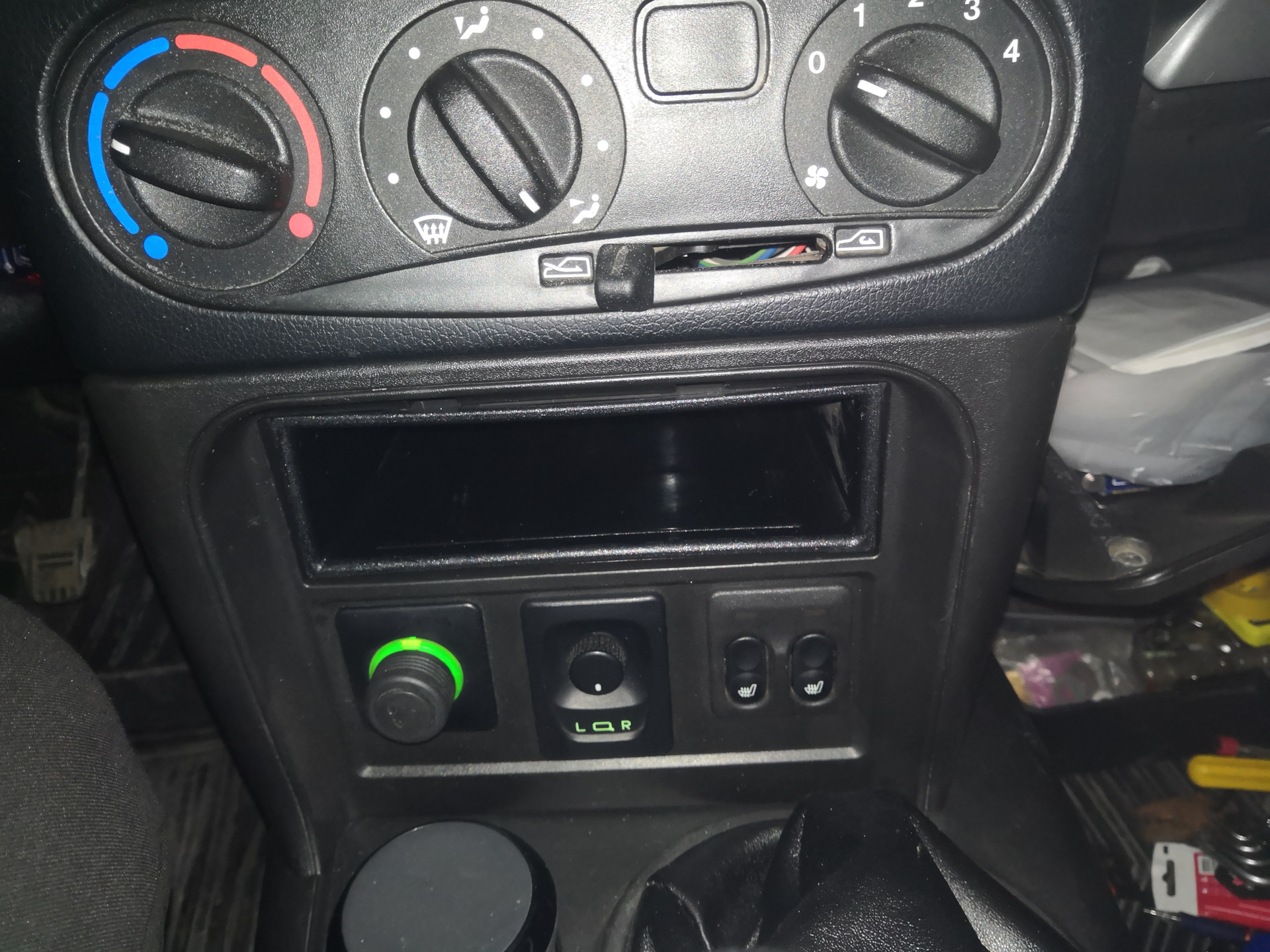

9. ВМЕСТО ШТАТНОЙ МАГНИТОЛЫ ВСТАВИЛ ПУСТУЮ НИШУ-КОРОБУШКУ ОТ НИВЫ 20-ЛЕТНЕЙ ДАВНОСТИ, КОТОРАЯ ЛЕЖАЛА В ГАРАЖЕ. КТО БЫ МОГ ПОДУМАТЬ, ЧТО ПРИГОДИТСЯ! КАК НОВАЯ, МУХА НЕ СИДЕЛА. ТЕПЕРЬ В ЭТУ НИШУ МОЖНО КЛАСТЬ ЧТО УГОДНО.
10. ВАЖНО! ПОЧИТАЙТЕ И ПОСМОТРИТЕ ФОТКИ! ДИЗАЙН НА ЛЮБИТЕЛЯ! БУДЬТЕ АККУРАТНЫ, НЕ ЖАЛЕЙТЕ МАЛЯРНОЙ ЛЕНТЫ. ВСЁ ОБКЛЕИВАЙТЕ, ЧТОБЫ НЕ ОЦАРАПАТЬ. ОЦЕНИТЕ СВОИ ВОЗМОЖНОСТИ. ЕСЛИ СОМНЕВАЕТЕСЬ. НЕ ДЕЛАЙТЕ САМИ, ОБРАТИТЕСЬ К РУКАСТОМУ ДРУГУ!
11. НЕ СУДИТЕ СТРОГО, ВОЗМОЖНО КТО-ТО ПРИДУМАЕТ И ВОПЛОТИТ БОЛЕЕ ОРИГИНАЛЬНЕЙ И ИНТЕРЕСНЕЙ, Я, НА СКОЛЬКО СМОГ СДЕЛАТЬ ДЛЯ СЕБЯ — НА СТОЛЬКО СДЕЛАЛ.

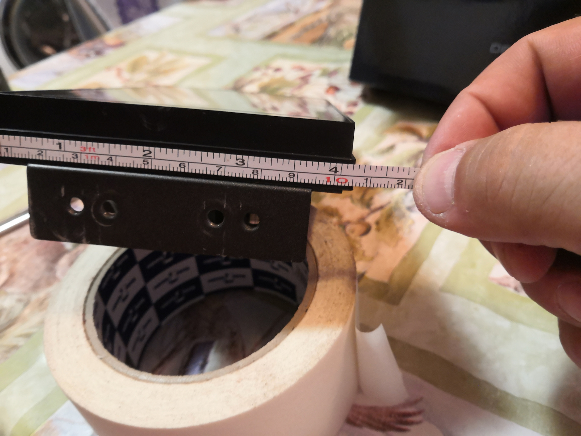

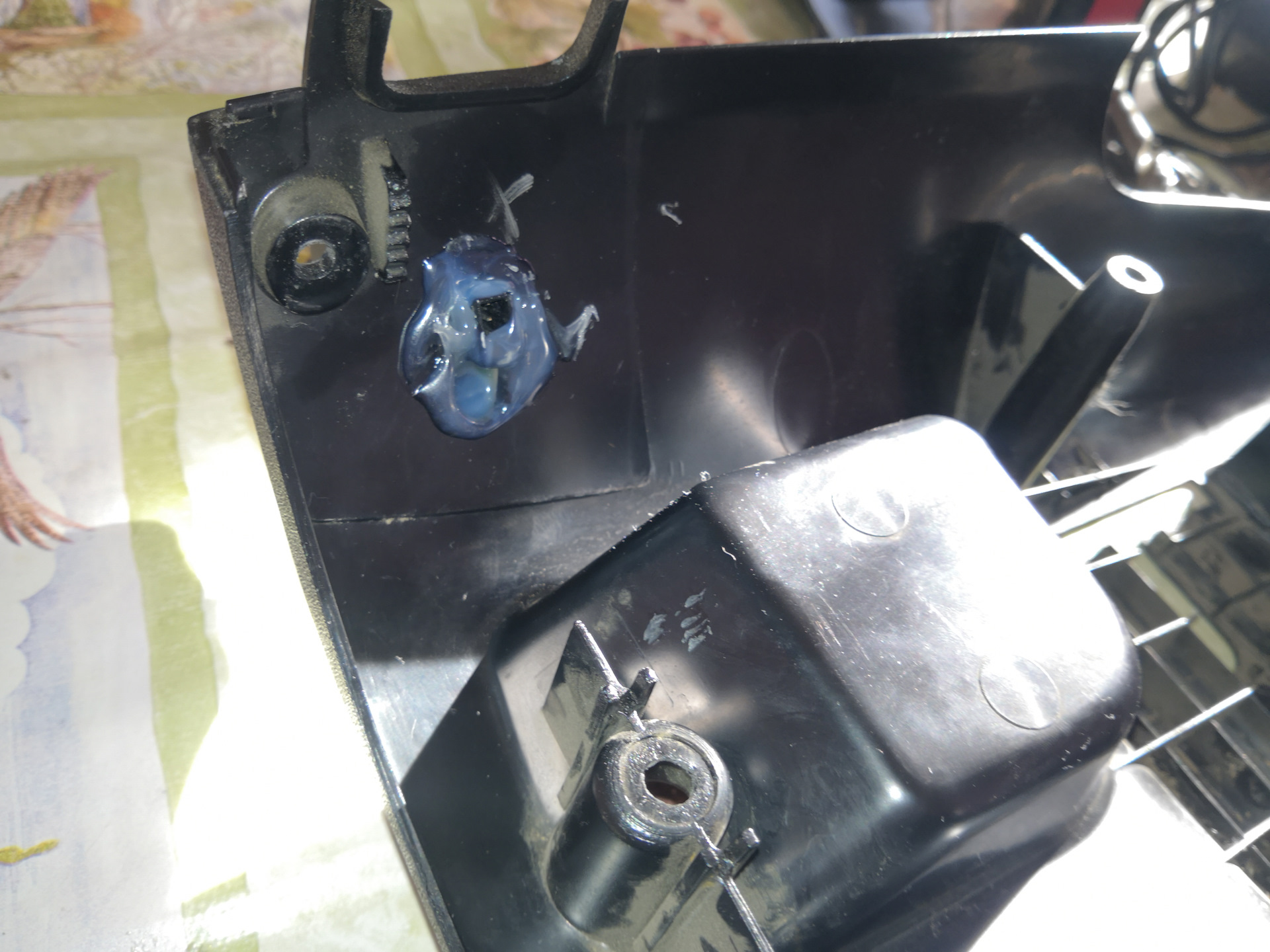

Монитор к рамке как крепили?
Приветствую.
Файл с шаблонами можешь дать?
адрес почт: kirsan-68@yandex.ru
сейчас отправлю

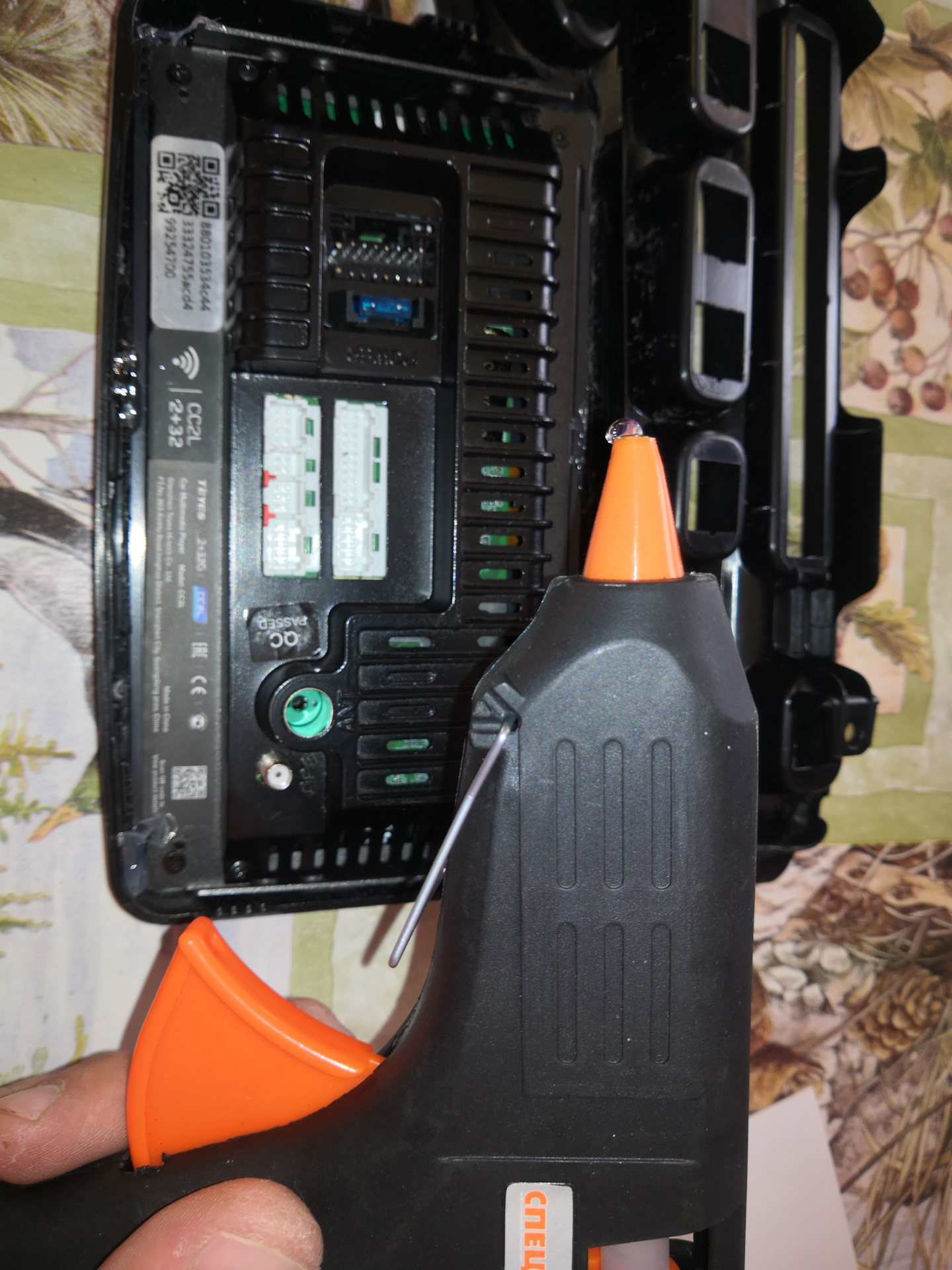

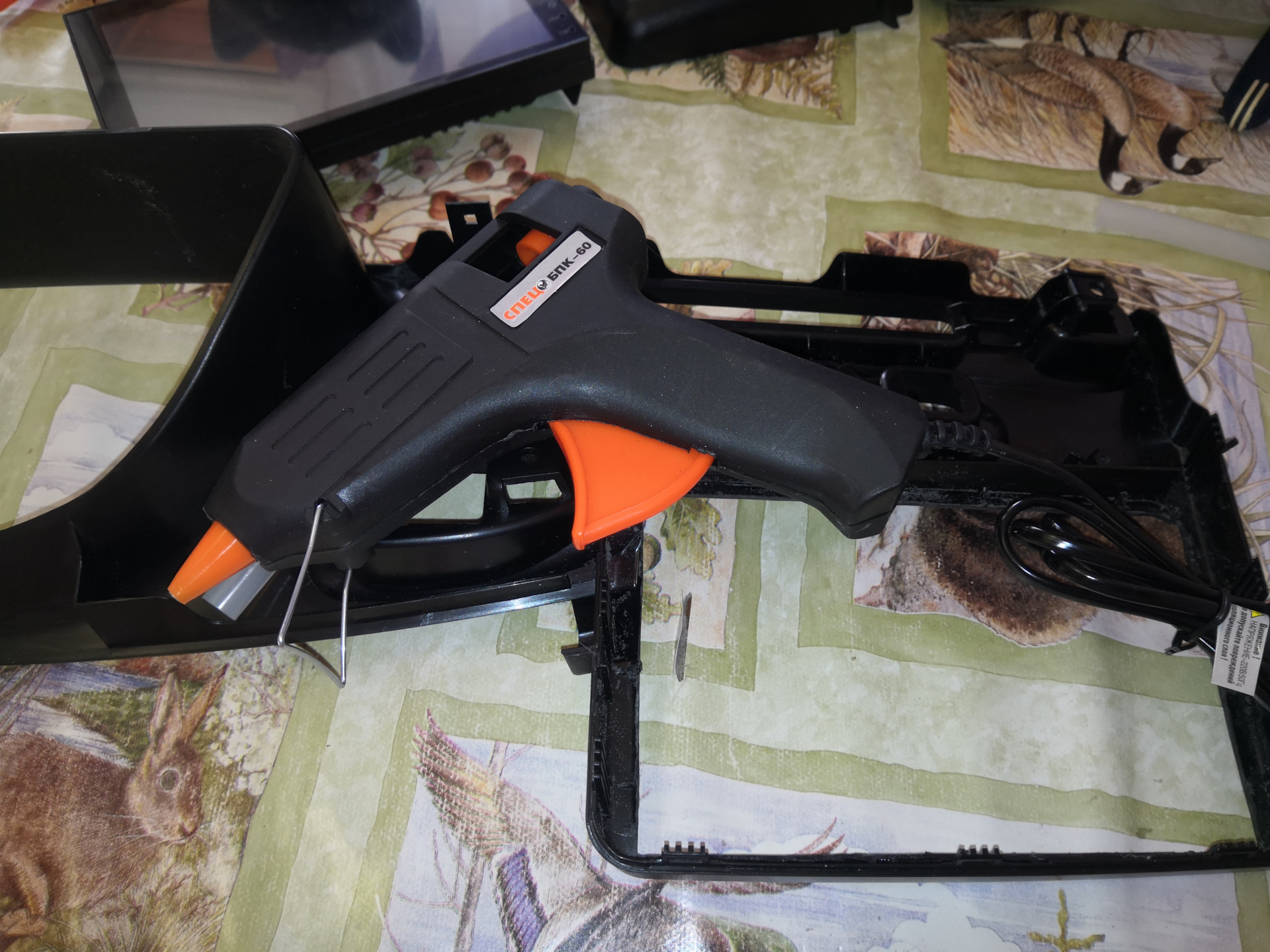

Здравствуйте, как крепили магнитолу в рамку, на термоклей?
ДА, СТОИТ УЖЕ БОЛЬШЕ ГОДА НОРМ

как по качеству звука данная магнитола?
с усилителем 5*300 огонь
Жаль что приходиться торпеду резать. Но вид обалденный.
ничего так получилось. Вот сколько про эти мультимедиа ни читаю, все что-то колхозят. Какого хрена, спрашивается, АвтоВАЗ, или, например, Китай, еще не выпустил какую-нибудь универсальную рамку для ШНивы? Места на торпеде полно! Ну раз уж решили продавать ниву в старых шмотках, так хоть такими мелочами народ заманивайте! А, АвтоВАЗ, я тебе говорю — читай Драйв2! Или слово "Маркетинг" в деревне Тольятти не проходили?
всё правда. ничего не хочет завод делать

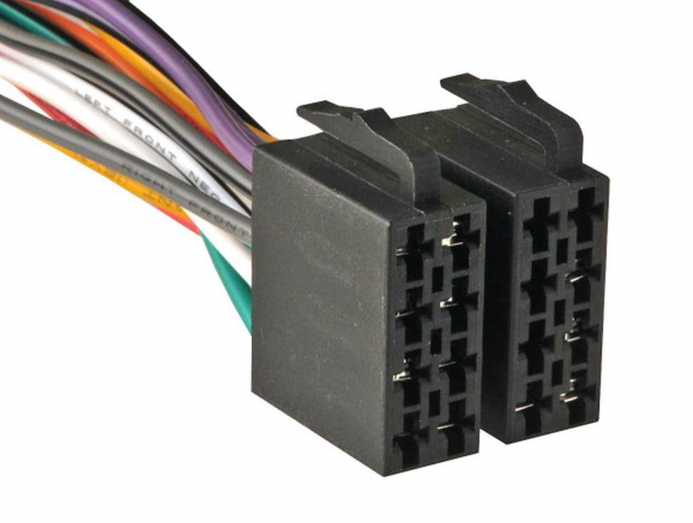

Здравствуйте. Для какой модели автомобиля брать Teyes что бы максимально проводка подходила? Ведь для шнивы специально нет
провода у всех одинаковые под евроразъём. у шевика ничем не отличаются. а магнитола TEYES 7" УНИВЕРСАЛЬНАЯ — www.avito.ru/kursk/zapcha…92367166?slocation=652560
zaybatsu2
НА МОИХ ФОТКАХ ПРОВОДА ПРОСТО УДЛИНЁННЫЕ. ТОЖЕ ЕВРОРАЗЪЁМ НА КОНЦЕ

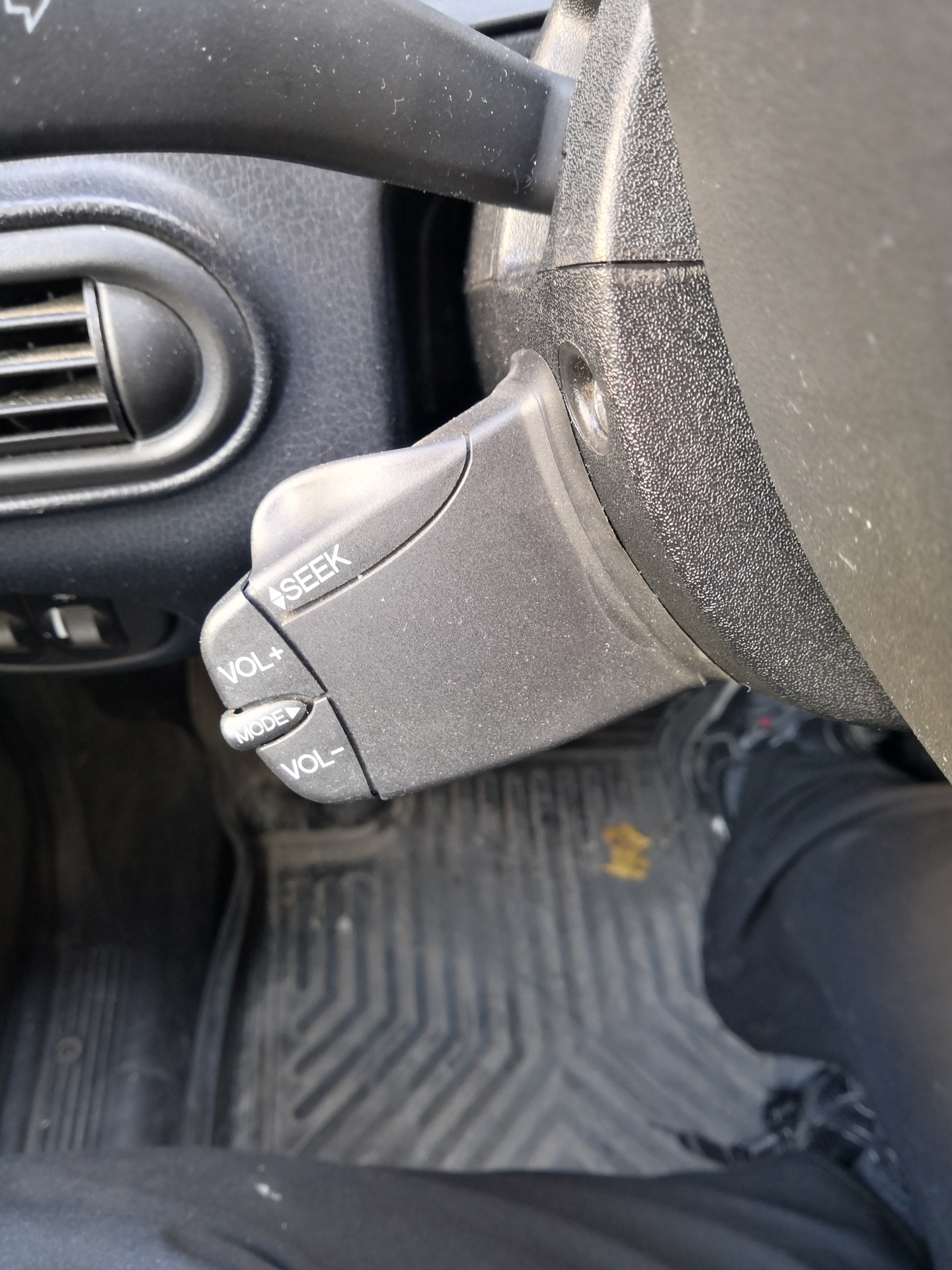

Можете про джойстик сделать обзор? лучше видео чтоб наглядно и понятно было)) и номер каталожный а то искать не удобно))).
yandex.ru/turbo/drive2.ru/s/l/536081188847092215/ вот так выглядит. Номер по каталогу1346664. Но лучше на авторазборе 500 р.
Vladislav-76
Там в принципе обозревать нечего. Джойстик резистивный. 5 кнопок. У меня на FORD FUSION стоит магнитола, которая поддерживает длинные нажатия. Там можно запрограммировать 10 позиций. Я взял этот джойстик потому что на FORD такой же и потому, что у него резиночка широкая и эластичная и прилегает хорошо и изгиб такой же. А так, родной штырёк фордовский отпиливаешь. Или с помощью его можно какой-нибудь крепёж придумать. Сверлишь маленькое отверстие под 2 проводка и удлинняешь их до магнитолы. Сам джойстик приклеил на термоклей. Отвалится. Придумаю другой крепёж. Фото в бортжурнале готового результата есть. Стоит как родной.
тоесть 10 кнопок можно запрограммировать, спасибо.
Если только магнитола поддерживает длинные нажатия
Я думаю что хорошо набить риску, обезжирить и на эпоксидную смолу и он будет держаться там вечно. Висеть можно будет на нем
можно, не люблю ждать пока она сохнет, долго
Тогда полиэфирка. Она в разы быстрее сохнет. Сделал, подождал пол часика и собрал и пусть себе досыхает.

Сразу предупредил, на любителя. Но привык за 2 дня. Обзор не закрывает. А информация перед лицом, джойстик работает. Всё видно. Вообщем мне даже нравится стало уже. Но пыльку вытирать за магнитолой неудобно. Морду лица не опускать на ПИОНЕРЕ кнопки мелкие не искать. Как-то по домашнему стало! Типа перед телеком сидишь, какаву пьешь!

Клей термо зря он на солнышке растечется, проверено . Летом в салоне больше 30 нагревается а панель и подавно выпадет все .
спасибо учтём! изначально планировался как временное крепление при подгонке.и допиливании рамки… зиму переживём. крепления родные на магнитоле используем. хотя использовался термоклей 150 градусный. если у меня в машине летом будет 150 градусов — ПРОДАМ НАХРЕН!
Он не плавится а плывет и отпадывает, не лучшее решение . Эпоксидный решение хорошее
amgx5
За год использывания в южных регионах ничего не растеклось, от самого клея зависит!

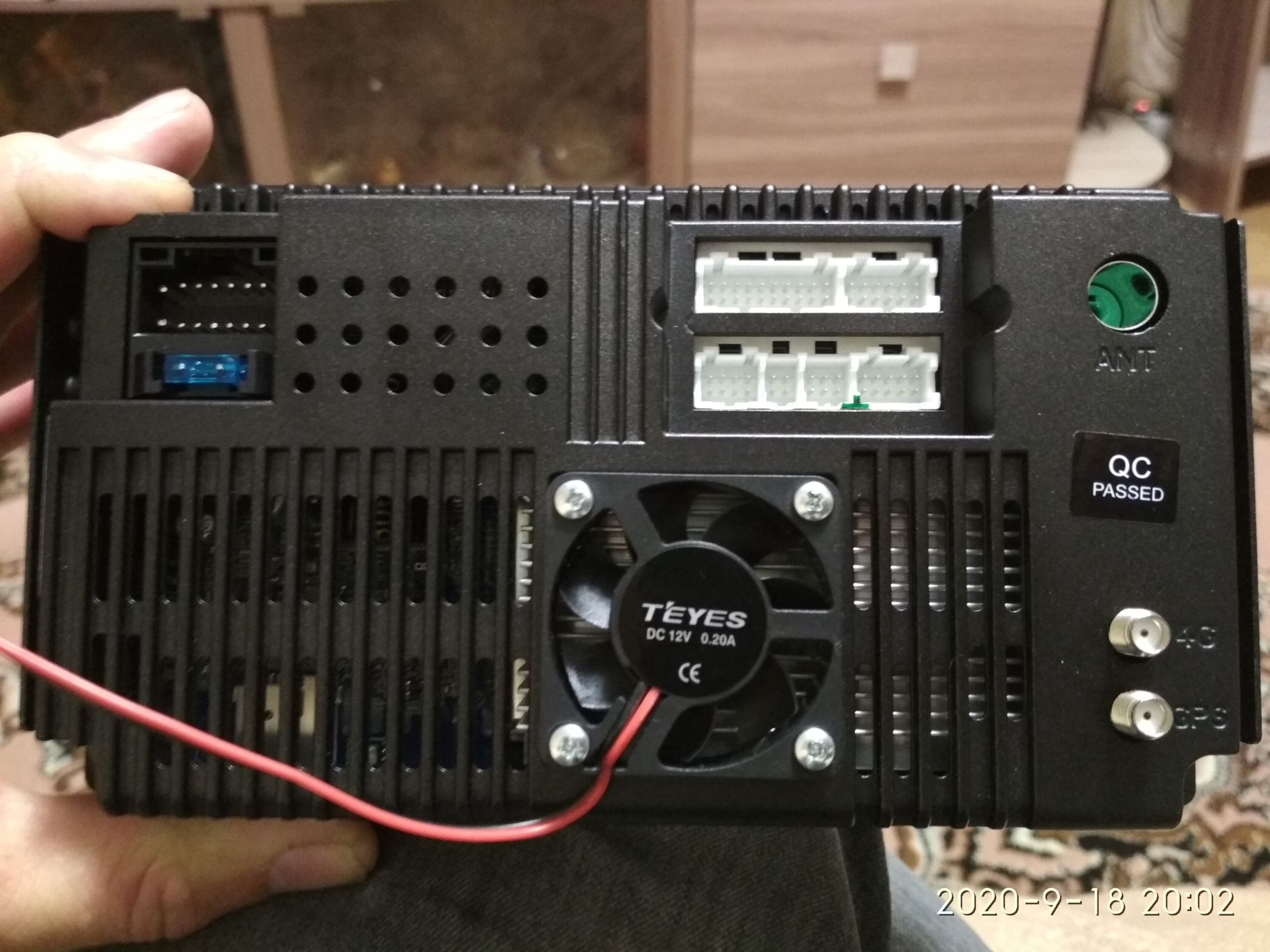

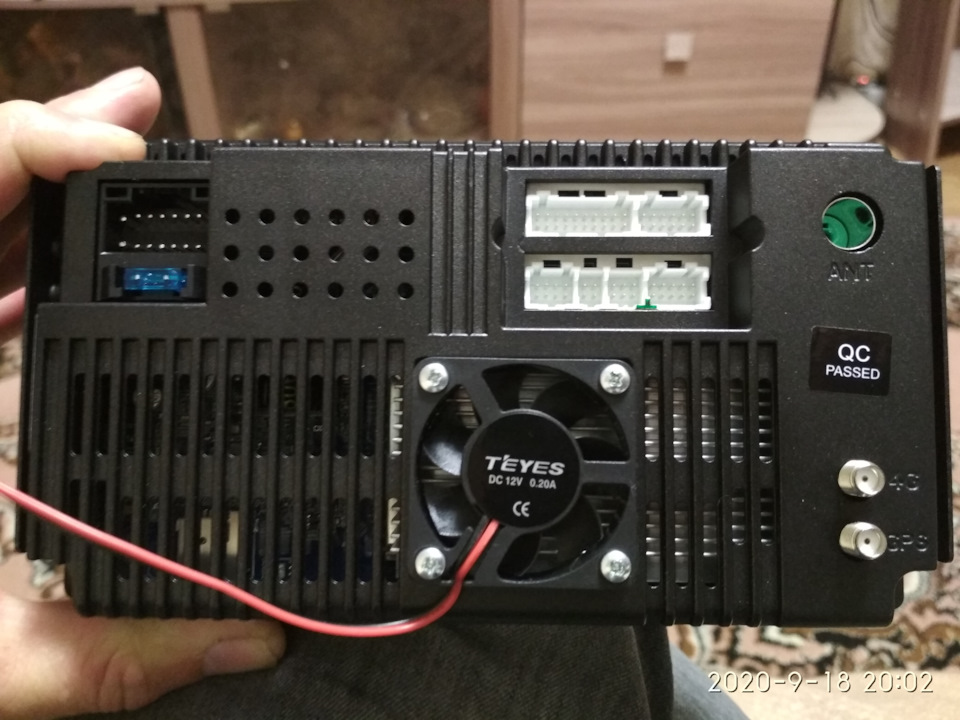

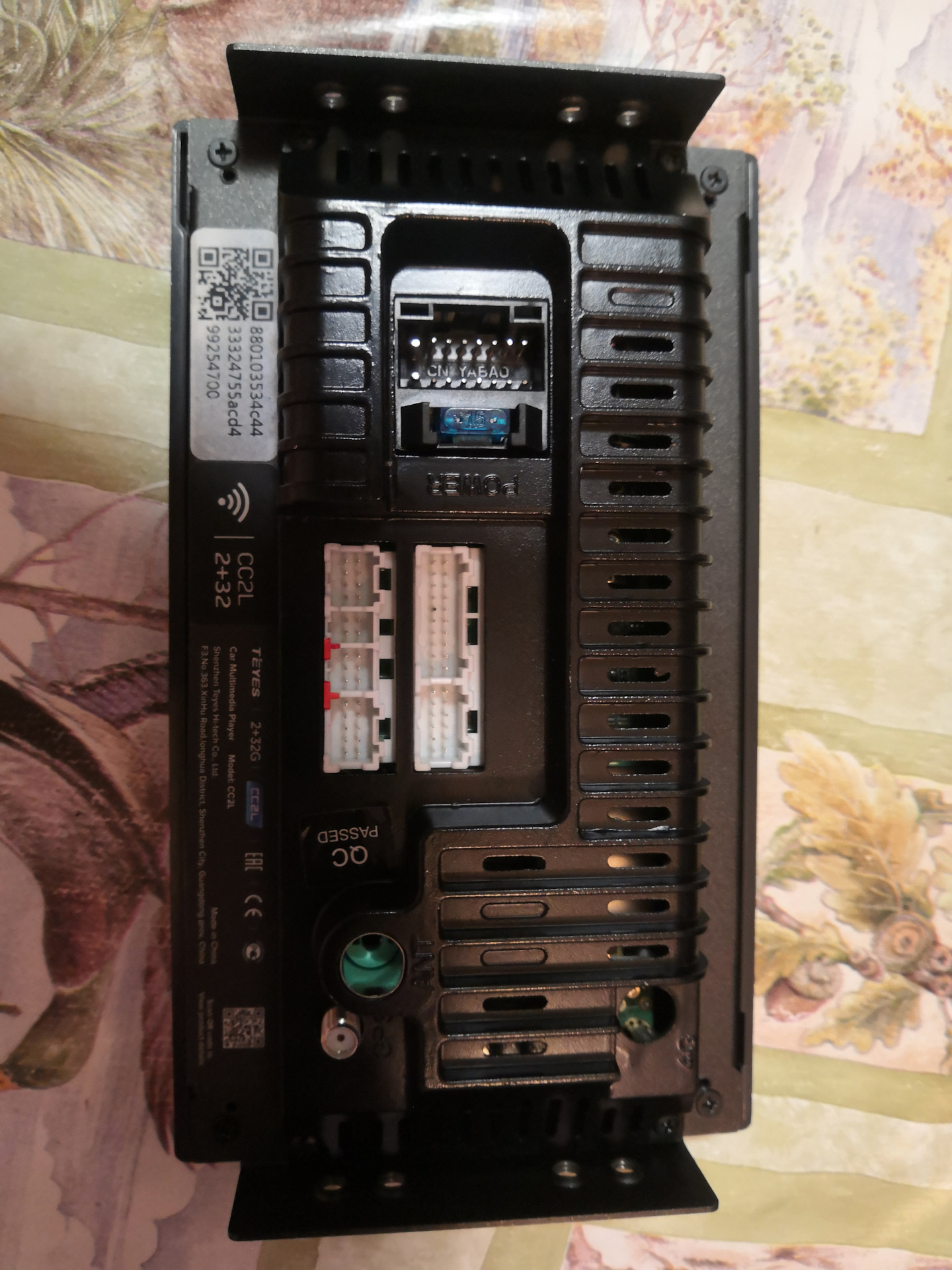

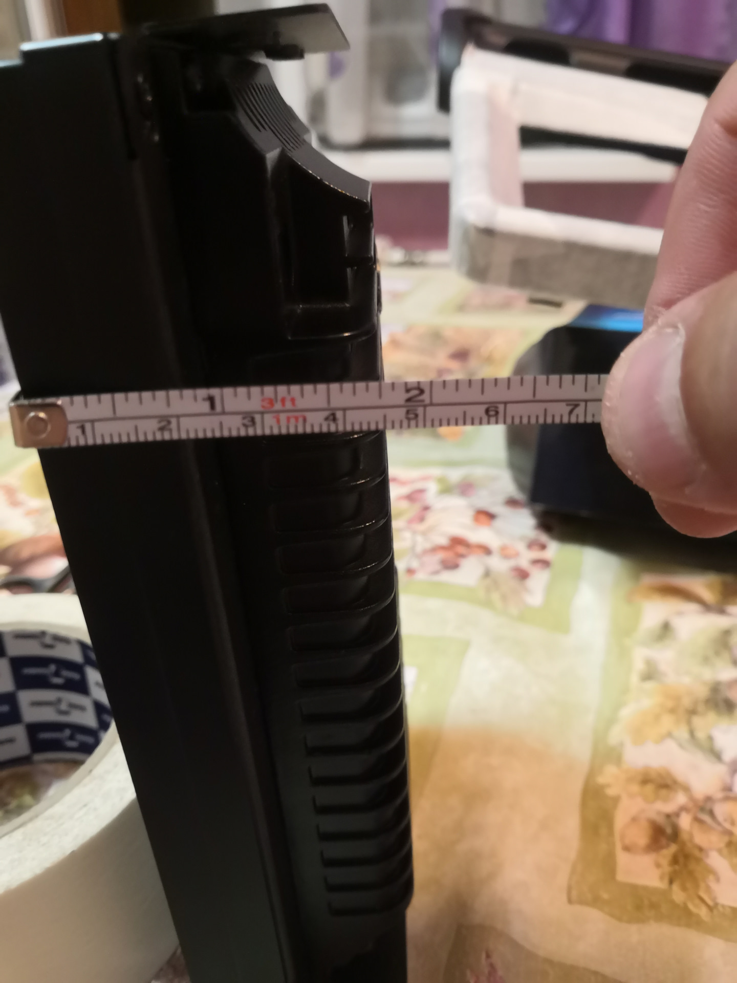

Поэтому искал самую узкую магнитолу, чтобы с задней крышкой меньше парится. Всё равно пилил целый день.
mirjaluzi56
А что SPRO толще получается? У меня тоже магнитола торчит на 5 мм. Но крышка закрылась нормально. Правда я заменил разъём SMA от GPS антены на угловой 90 градусов (стоит 150 р). И антенный штеккер для радио откусил пластмассовый хвост что торчит из магнитолы. А остальные провода разложились нормально.
Да, она посерьёзнее 😁. Плюс кулер взади. Антенну тоже без штекера запихал
Кулер родной или сам добавлял?
EGORANDR73
GPS у меня угловой и был. И 4G рядом такой же выход, на антенне тоже угол
EGORANDR73
Увидел кулер, вроде родной.
Родной

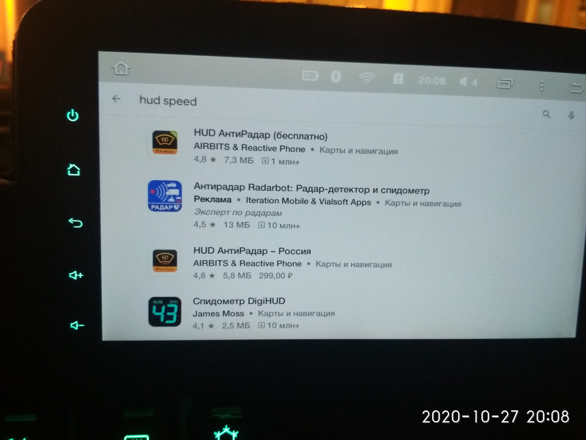

У меня Teyes SPRO. Задняя крышка отодвинута на 2см назад. Пока заклеил щель, позже сделаю что нибудь

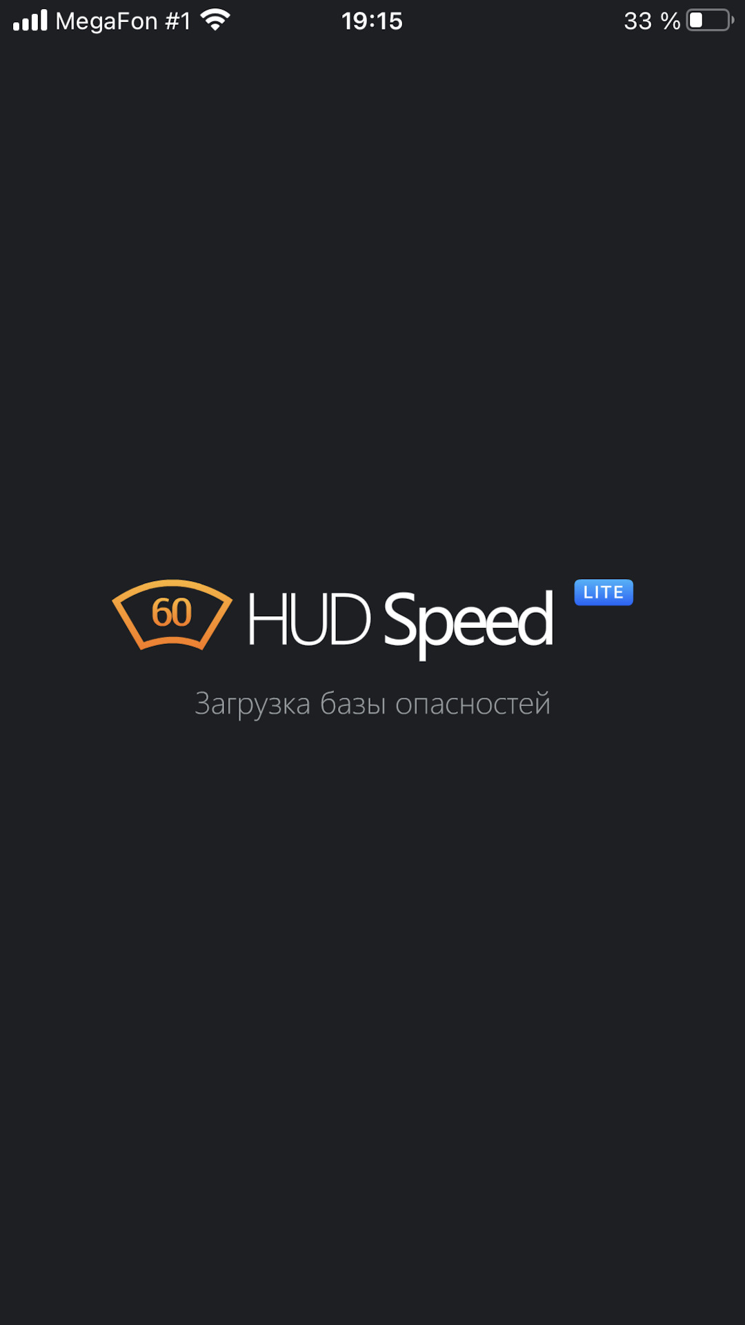

Зачем радар если есть приложение HUD SPeed, лучшее. Без интернета на все камеры и сколько дотеиз метров. Ваще на всё!
А триноги?
И триноги и всё HUD Speed
ORLOV-4x4
Че то их там в плэй маркете куча. Как правильно называется?
Так и называется
mirjaluzi56
Я сразу Pro версию купил и кайфую и ты кайфанешь реально! Два радара в которые был тупо подарил
299 рублей?
Купил её года два назад
Молодец, руки растут от куда надо.👍
Спасибо. Может кто тоже решится поставить. Гораздо информативнее. И навигация и интернет и приложения для диангностики авто. Удобно. Видно хорошо.
Тоже так хочу сделать, но боюсь запороть панель.
Смотри, позови кого-нибудь на помощь. Я делал очень аккуратно, но всё равно отвёртка соскочила и чуток царапнула
Резали горячим ножом?
ТОЛЬКО ГДЕ ГРУБАЯ РЕЗКА, ДОПИЛИВАЛ НАДФИЛЯМИ
sayser
И ножом протыкал чтобы полотно просунуть для резки
