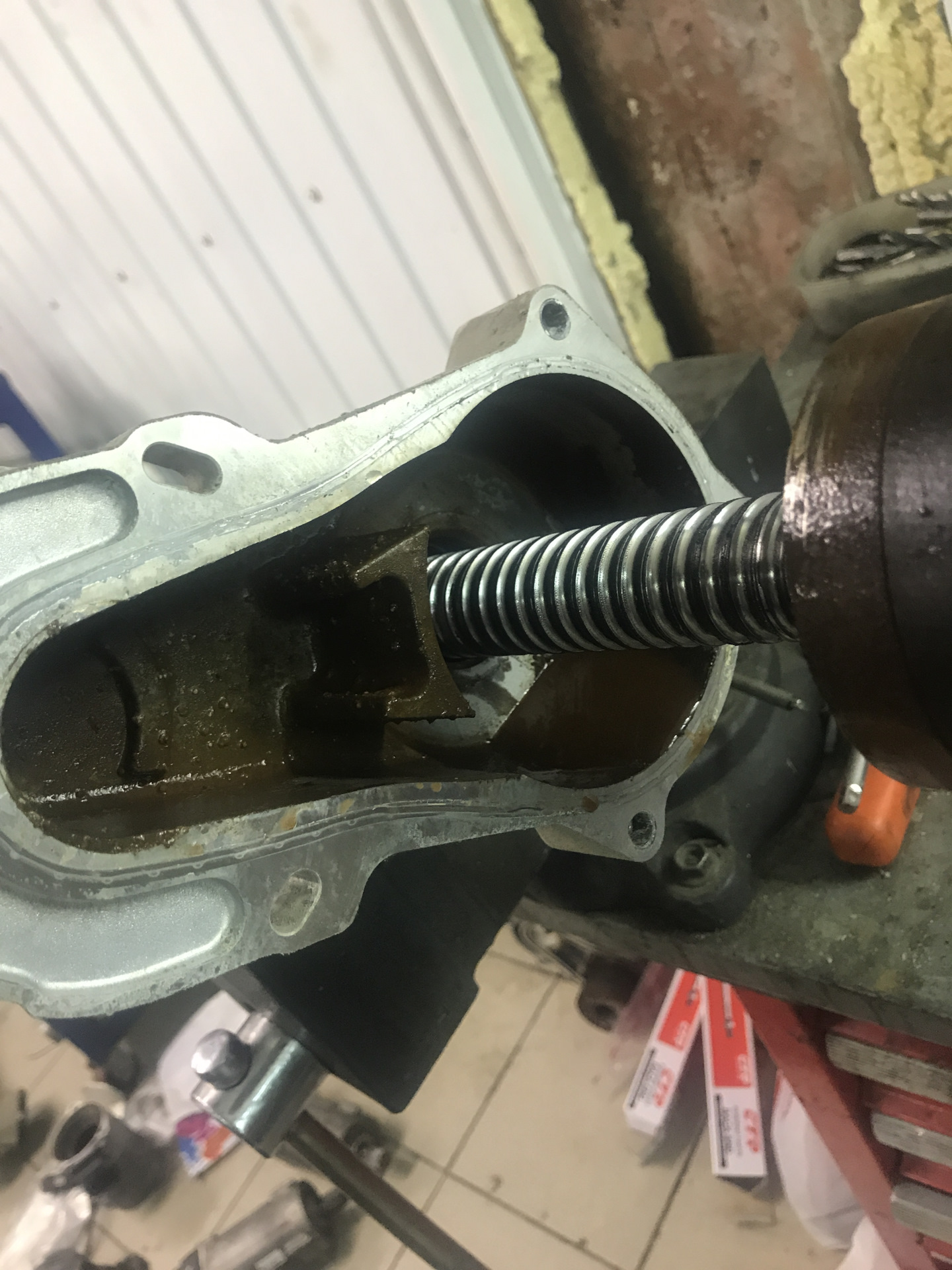

Как бы я не старался следить за пыльниками на рулевой рейке, всё равно вода попала внутрь и сломала её. За год раза 3 обращался на СТО что бы посмотрели на наличие отверстий на пыльниках. И что я слышал в ответ: "Всё идеально, езжайте и не думайте".
Проверяются такие вещи визуально, если ослаблять хомуты и проворачивать пыльник. А лучше снимать пыльник полностью. С двух сторон закрывать ладонями и надавливать, что бы посмотреть на пропуски. Фордовские пыльники посоветовали не брать. Жестковаты они для нашей зимы. В итоге я решил 2 раза в год заезжать к специалистам где меняли рейку и проверять/менять пыльники.

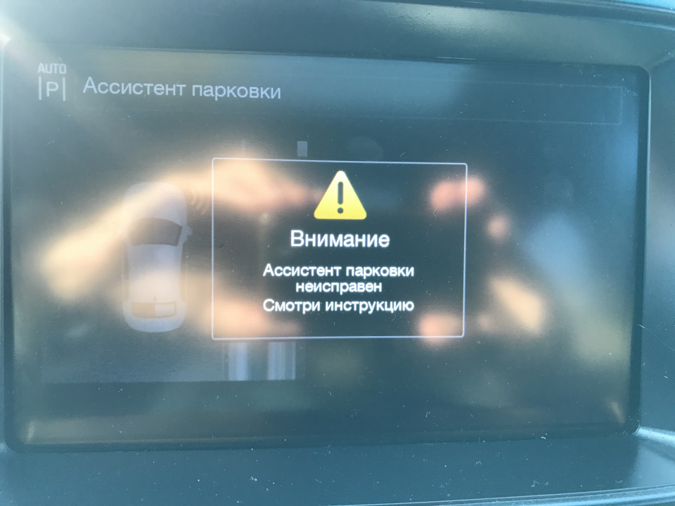

Замена рейки это одна проблема, найти запчасти (а именно рулевой подшипник который вышел из строя) вторая и третья прошить её. В итоге я поменял полностью на ремонтную рейку. Это было дороже, но и понадежнее. Так как не факт что подшипник подошёл бы. А вот с прошивкой было интереснее. В итоге прошивали ёё два раза.
Да, чуть не забыл. Следите за аккумулятором. Как бы это абсурдно не звучало, но от него оказывается много что зависит. Рулевая рейка, открытие/закрытие багажника, люка и т.д. Еле нашёл и приобрел EXIDE. У меня просто выбора не было.
