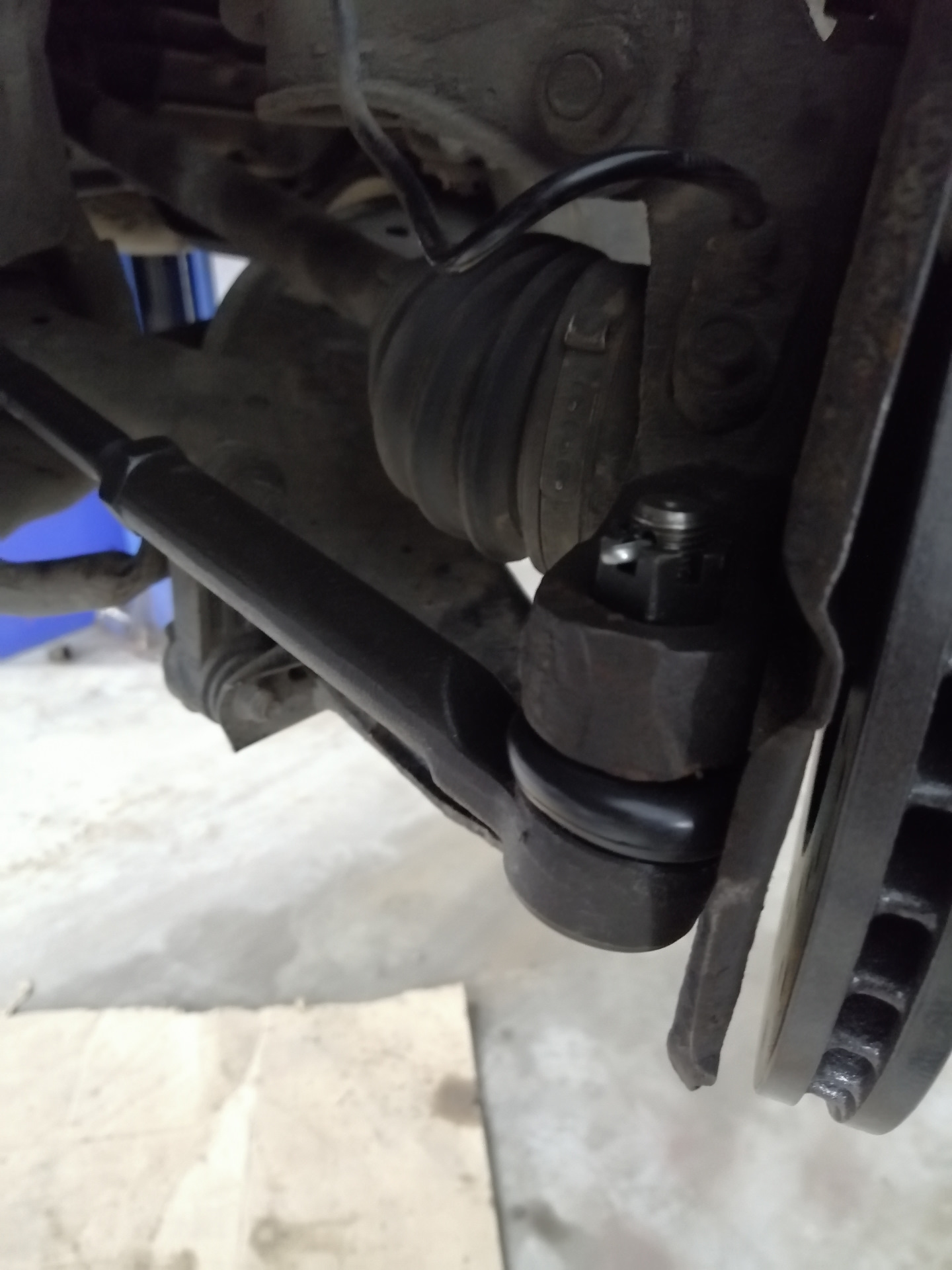

Заменил передние диски и колодки. Так же мелкие работы с подвеской и рулевой.
Диски 5000 ₽ х 2 (0990771X)
Колодки 2000 ₽ (P56025)
Остальное обошлось в 2400 ₽
Рулевые тяги х 2
Рулевые наконечники х 2
Шаровые х 2
Рассказывать особо нечего. Делал все быстро, отсюда мало фото.
Еще перед покупкой авто заметил что бьет в руль при торможении. Тут же был поставлен диагноз и соответственно после покупки заменены диски и колодки. Первые 3 тысячи км все хорошо, потом опять биение. Осмотрев синий от перегрева диск (супорт полностью рабочий, поршни не закусывает) понял что для таких тормозов нужны и соответствующие комплектующие. Пока что немного покатался, но тормозами доволен до пузырей)) Посмотрим что будет дальше.

Блин, у меня эти колодки бл-дские — такой же номер, не то палево, не то они изначально такие. Там кстати два номера идут на наши суппорта (именно на перед). Вот у меня под этим же номером — во-первых они сразу же стали выть. Все в пробках едут как люди, один я как на МАЗе каком-то. Прям с новья. Во-вторых они пипец как начали пылить и пачкать диск. До этого я думал это просто шизофрения у людей — ну кто-то наркотиками "балуется", а кто-то диски колёсные до блеска надраивает. Колёсные, Карл, диски! Которые по земле ездят и в лужи иногда заезжают, в нашем неидеальном мире! НО! Поездив немного, я с удивлением заметил, что диски из серебристых у меня стали цвета графит. А потом и вовсе больше похожи на простой карандаш. Не вопрос — купли другие диски, золотистые от СТИ (шутка, купил конечно потому, что они более "родные" нежели мои те шестнашки, а те я оттёр и поставил на них вместо подистёршегося лета зиму). Так и золотистые также покрылись спереди этим налётом. Причём достаточно быстро. В общем я очень недоволен этими колодками, они не перегреваются, вроде, при обычной езде, но вот это и пыление и вой — очень раздражают. Я в итоге купил сейчас текстар, хз пока не ставил, хочу для начала суппорта перебрать, начал с задних, да только одним и окончилось дело :) Зато хоть по-человечьи — заменил поршни и резинки все, плюс ручные колодки там и солдатики их. Поршни только не родные, конечно.

У меня не пылит совсем. Прошу прощения за поздний ответ. Но мне кажется диски опять повело. В лужи не заезжал, перед мойкой минут 20 стою. А они опять в руль бьют. Но не так сильно как китай конечно. Перегрева нет от слова СОВСЕМ. Возможно ты попал на Китай колодки, а я на Китай диски, опять таки все проверял по QR, и сайту. Но рынок запчастей так и остался "рынком". Кому как повезёт…

за один летний сезон диски кончились. Как итог я понял одно, не важно есть дырки, нет дырок самое важное это диаметр самого диска и его толщина, как итог перешел на Голды 326мм, и их тоже перегрел, но они заметнее куда лучше! Удачи, смотри не перегрей ☺

Я потом начал ставить самые дешевые диски, ибо так-же быстро кончаются — дешевле выходить каждый сезон диски менять, а потом плюнул и перешел на Голды. Конечно цена вопроса космос — но нужно к ним стремиться обязательно!
А какие колодки?
Friction Master Ceramic
Если, интересно у меня есть комплект на wrx 4 pot перед/зад
Да у меня так и есть. Просто интересно как ты их так перегрелел? Я взял и колодки брембо. У меня даже после валилова не такие уж и горячие. Во сколько встали голды? А по поводу тормозилок у меня как раз товарищ ищет.
на загородных трассах. Разрешено 110км/ч поток едет 130км/ч
а еду 200+ кто-то в зеркала не посмотрел, все полосы заняты в пол торможусь, потом щель появилась обогнал, опять 200+ и опять ситуация поменялась. Другими словами тормоза не успевают остыть и где-то на 5 тормоз уже начинают плыть. Я естественно темп езды меняю до уровня потока. проеду километров 10 и опять 200+
и в таком цикле диски быстро уходят в перегрев.
