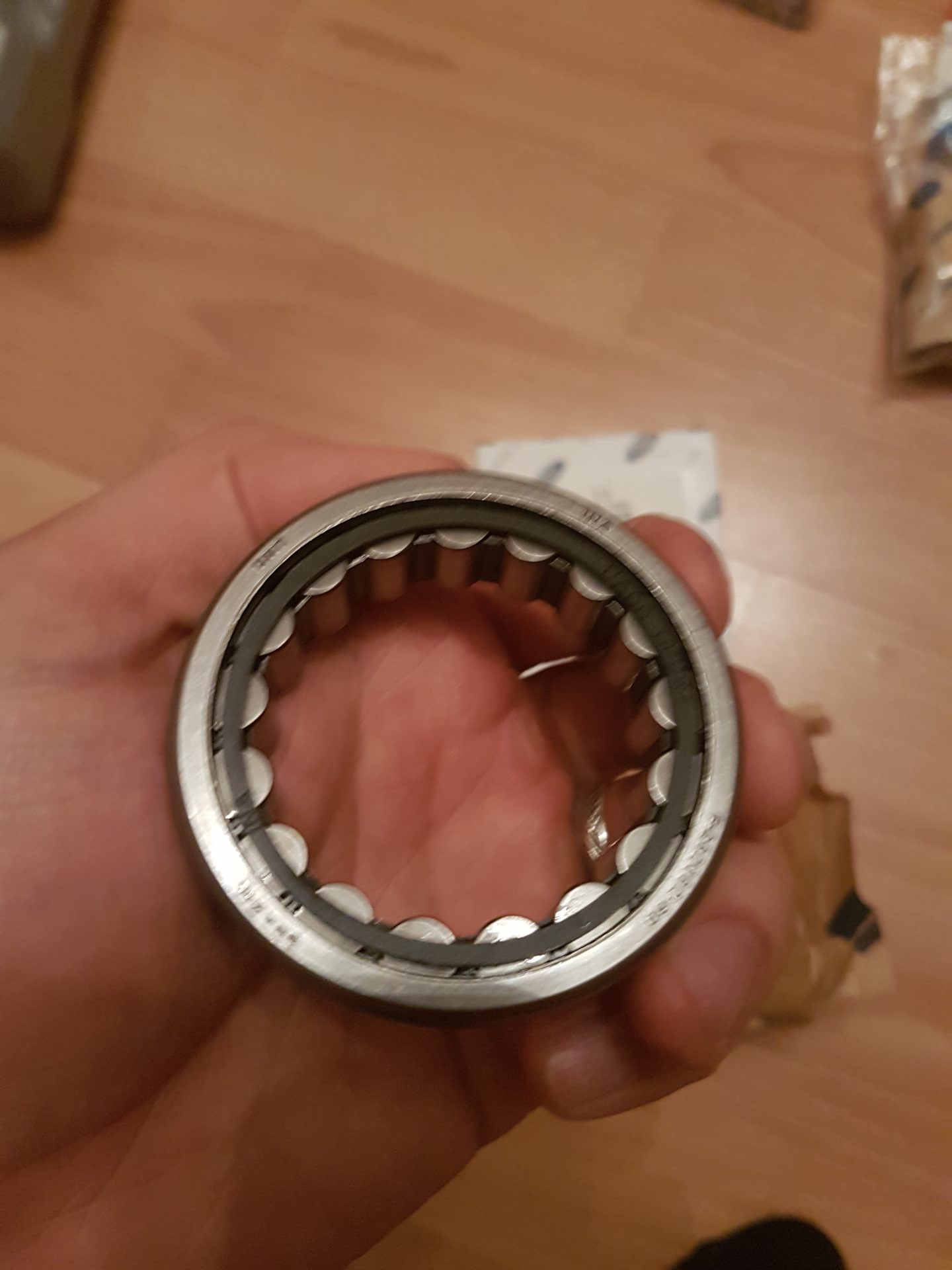

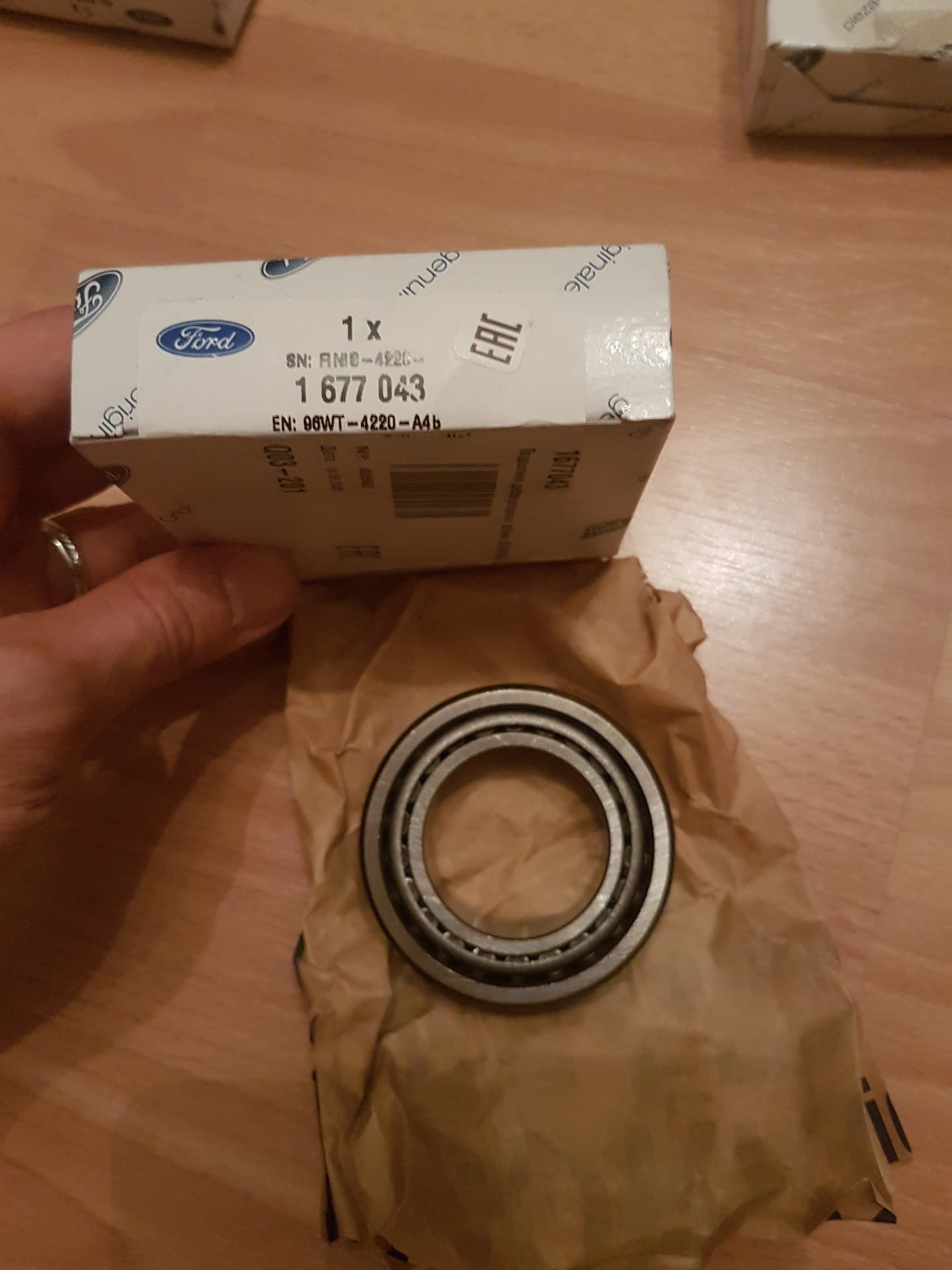

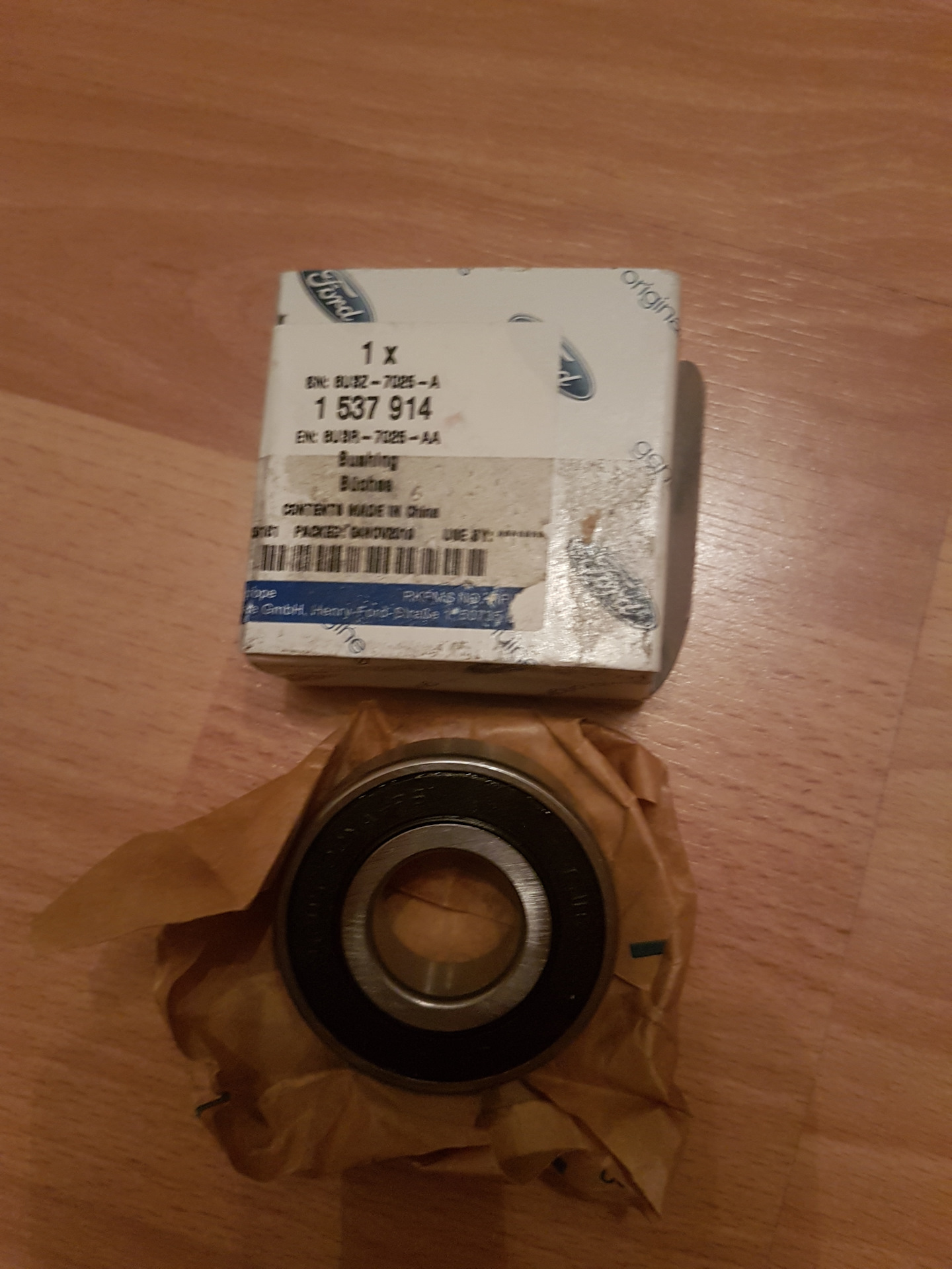

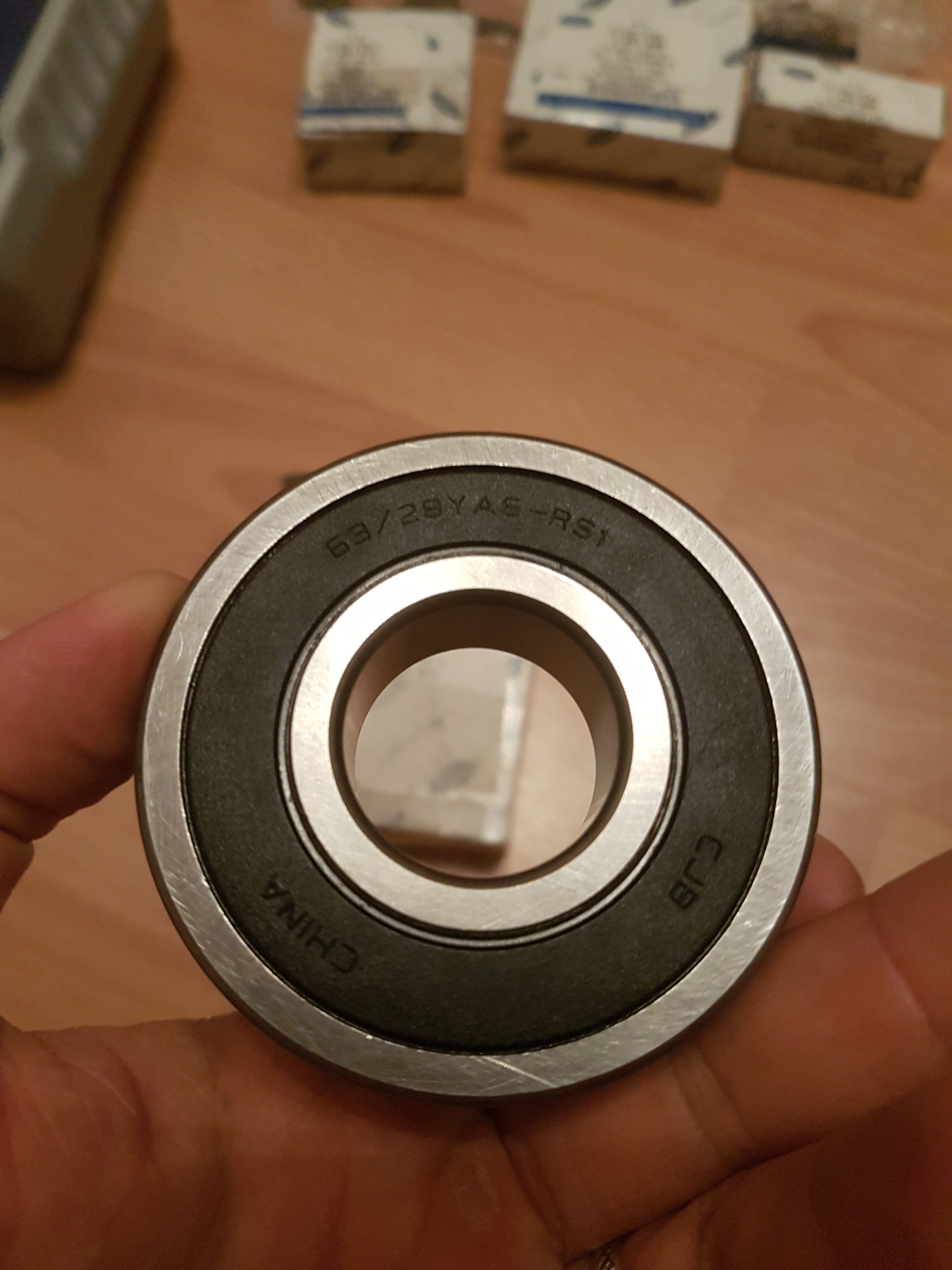

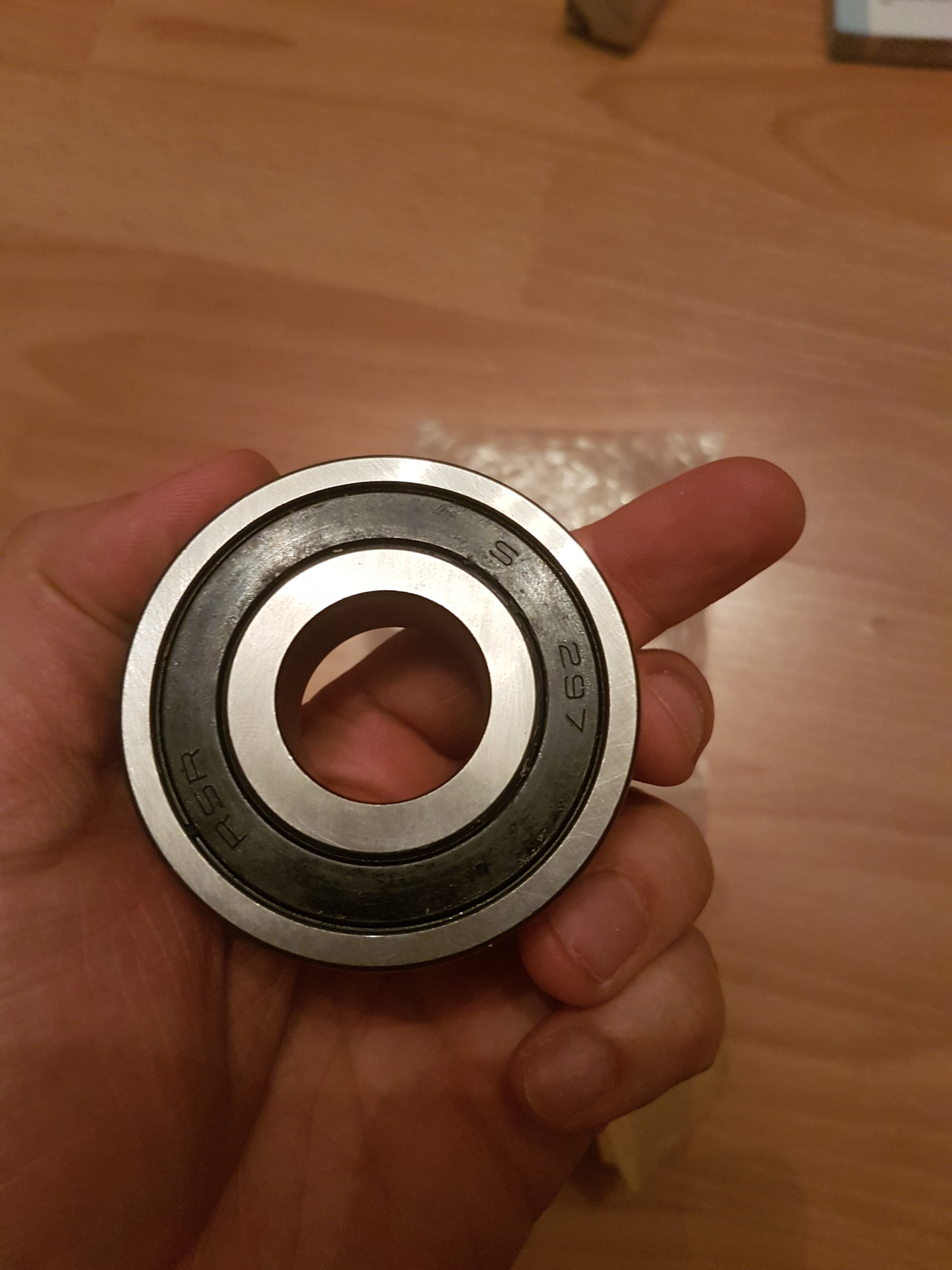

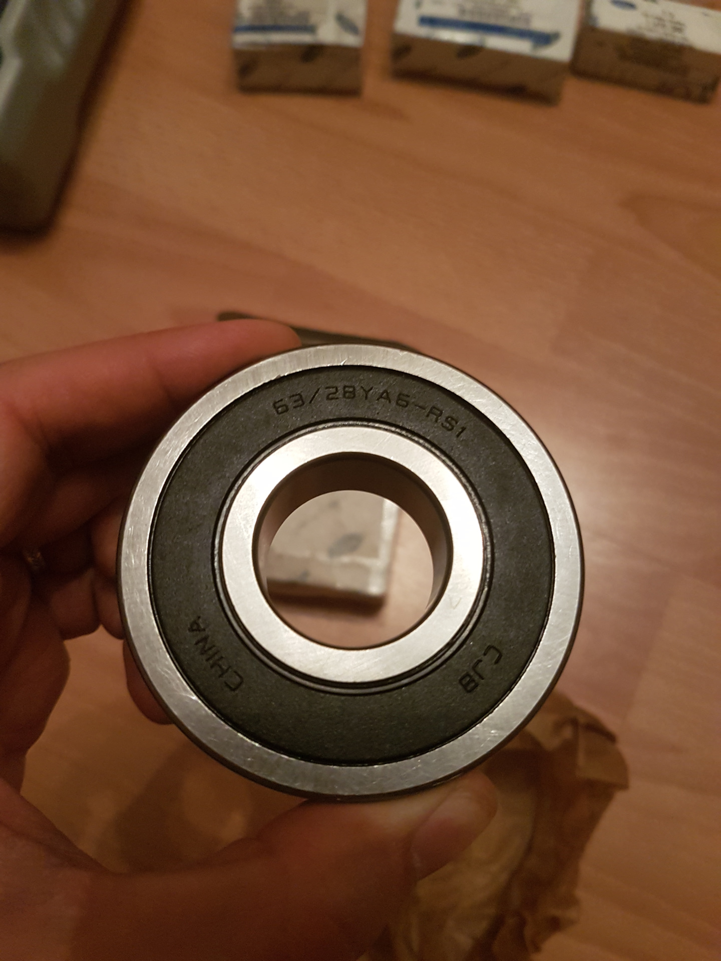

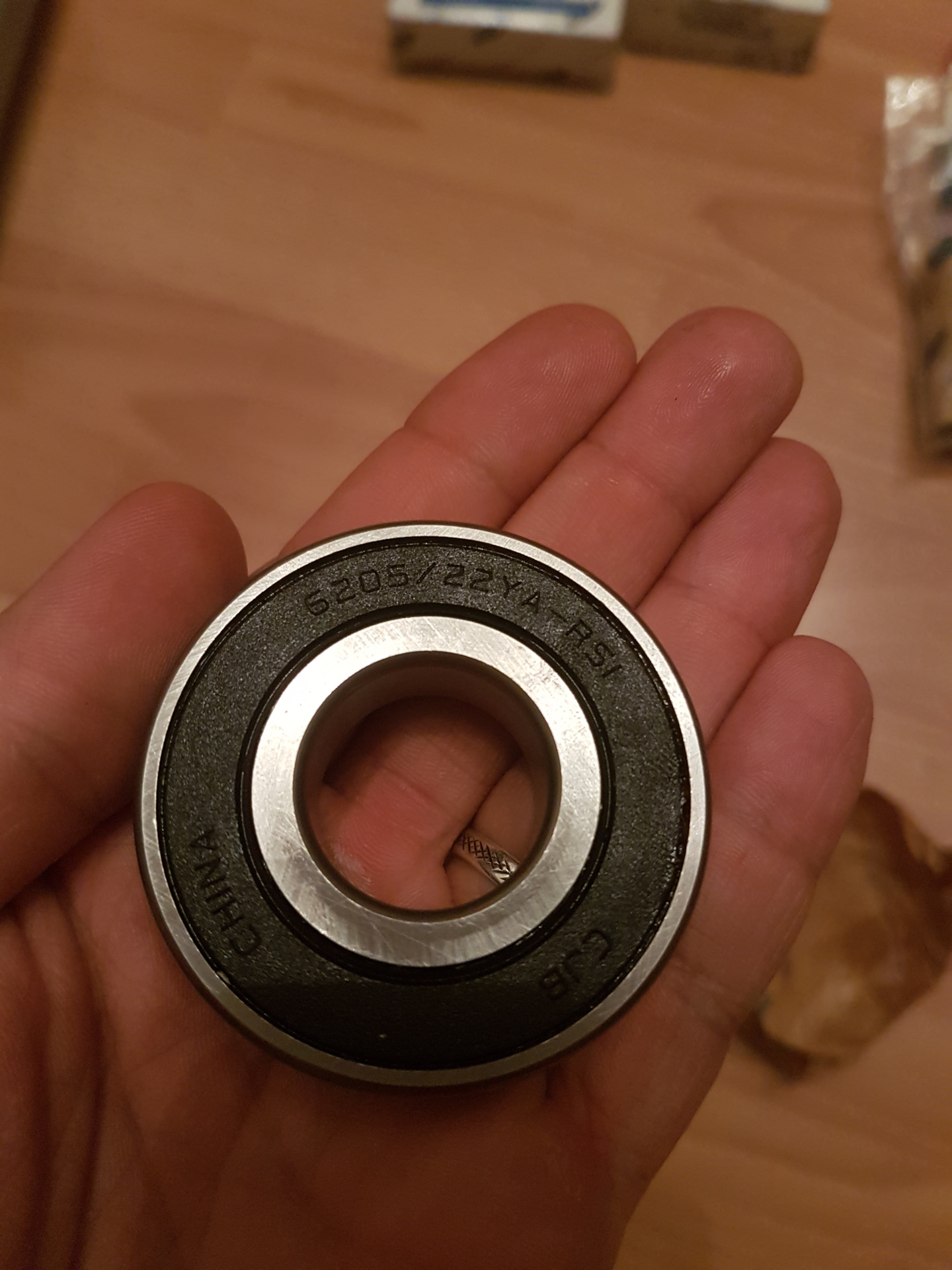

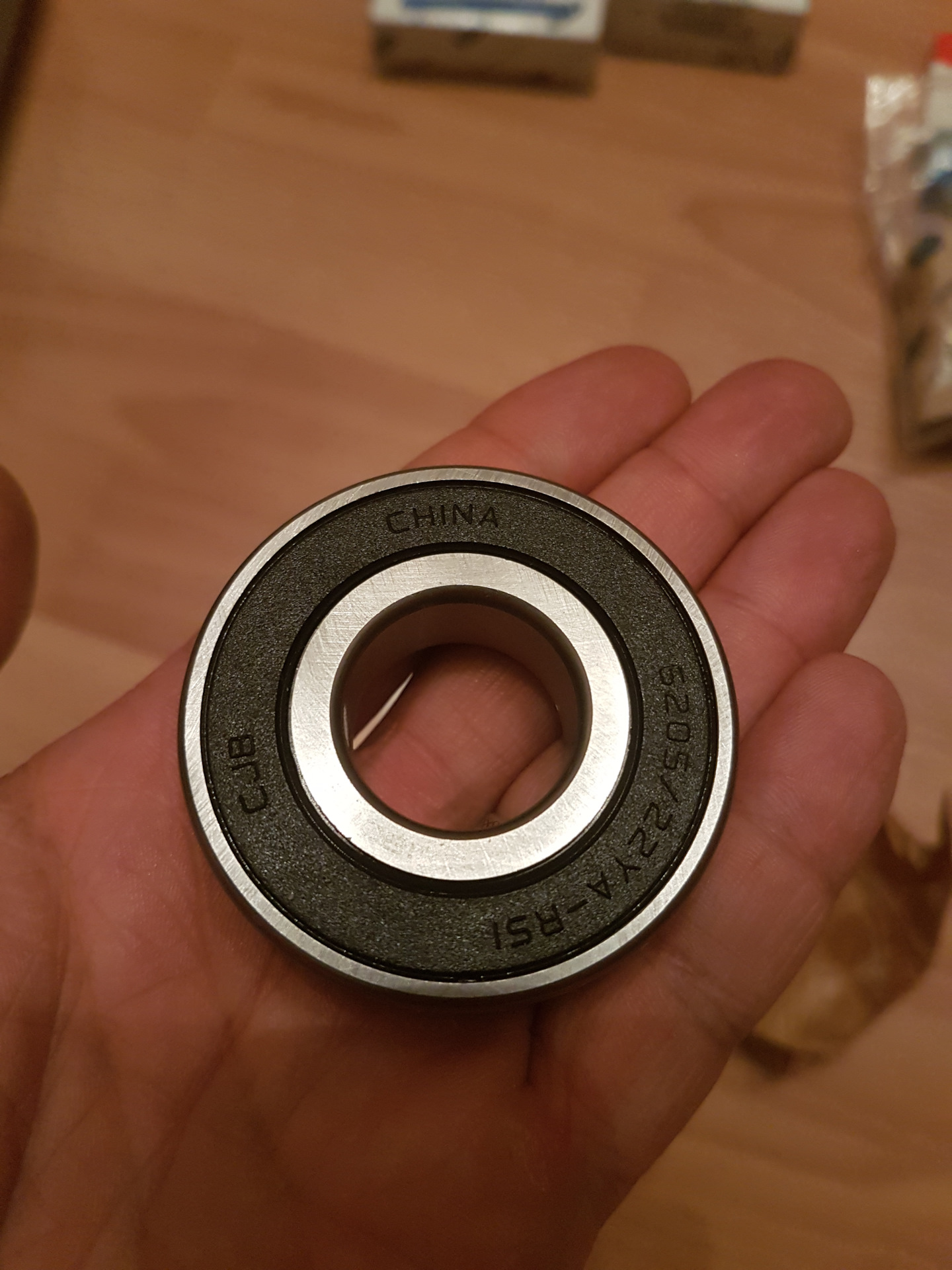

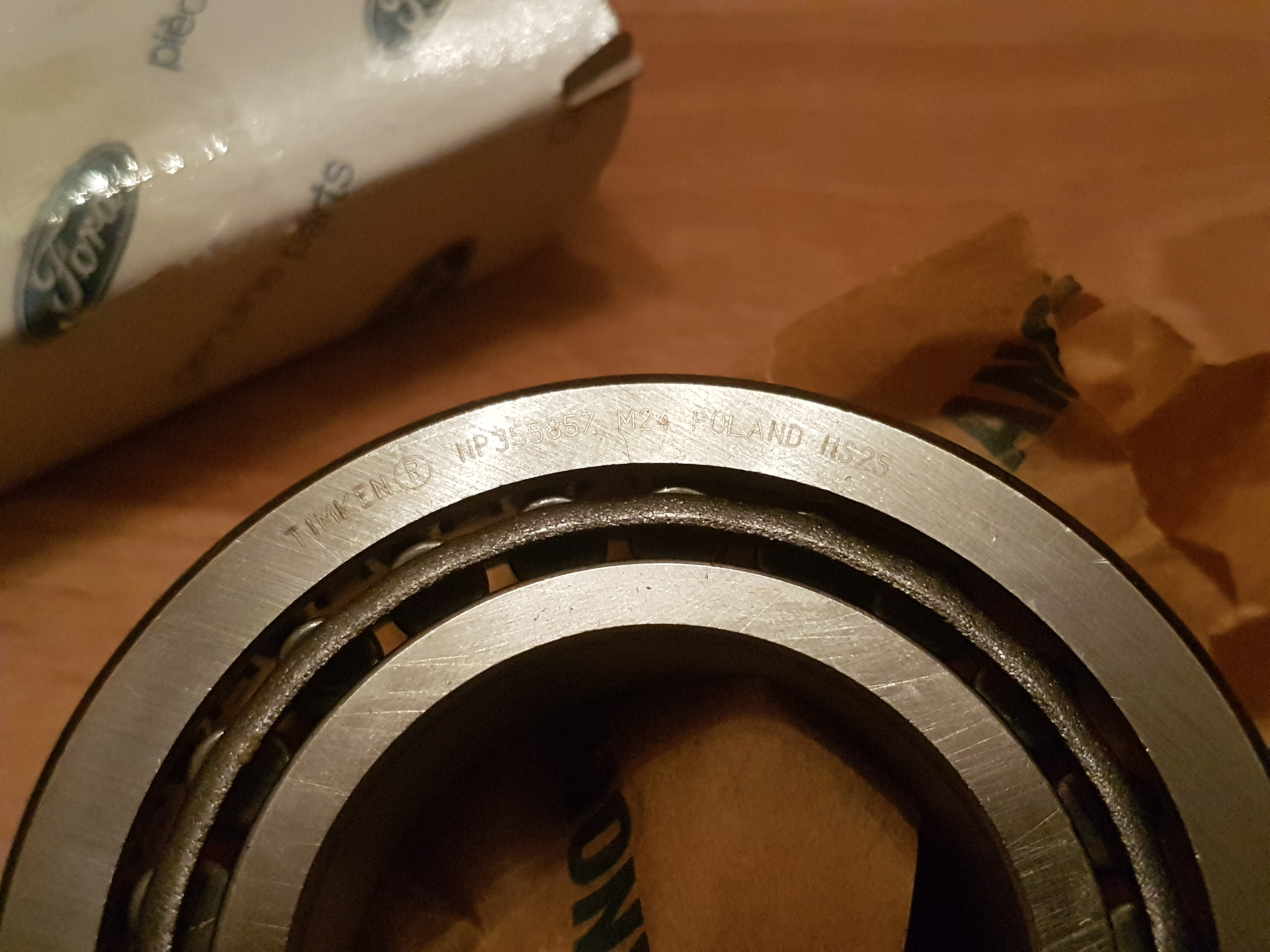

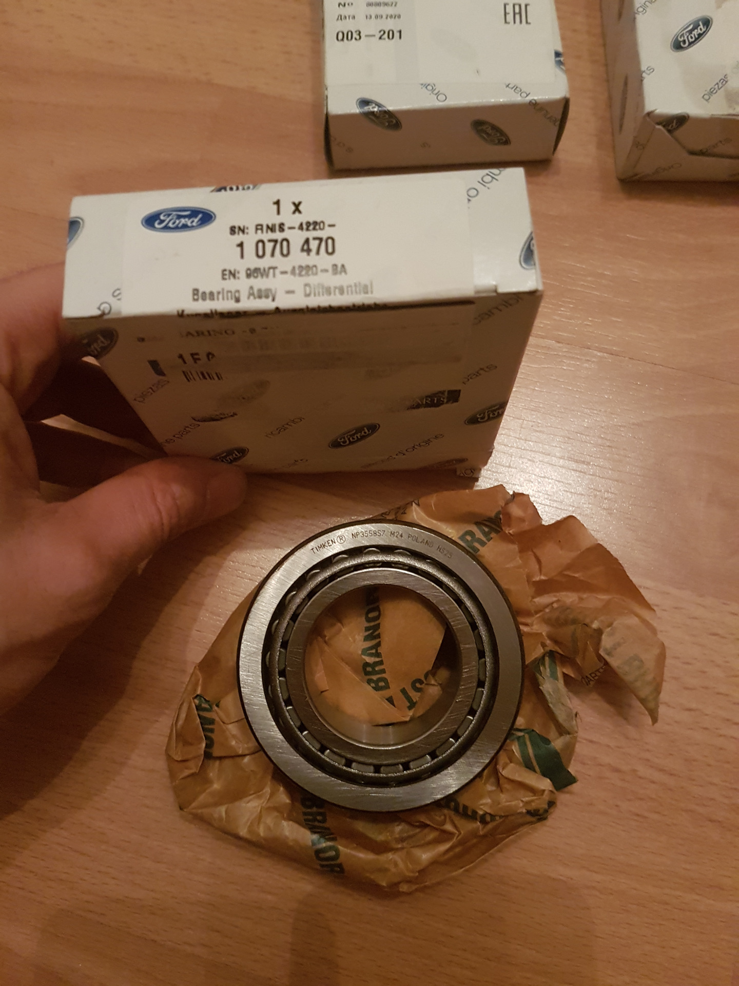

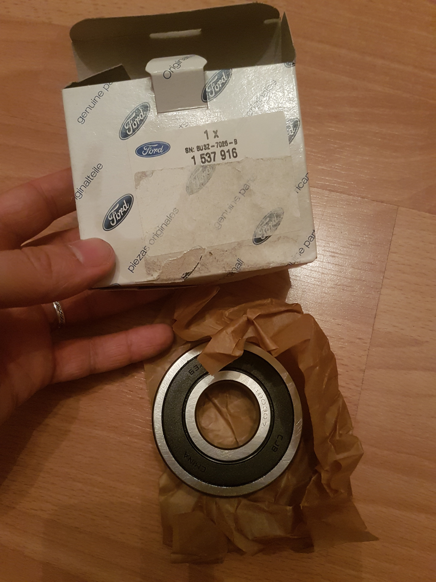

ford 1070470 — подшипник дифференциала со стороны сателлитов d 71 мм
ford 1677043 — подшипник дифференциала с плоской стороны d 65 мм
ford 1537916 — подшипник первичного вала задний
ford 1537914 — подшипник первичного вала передний

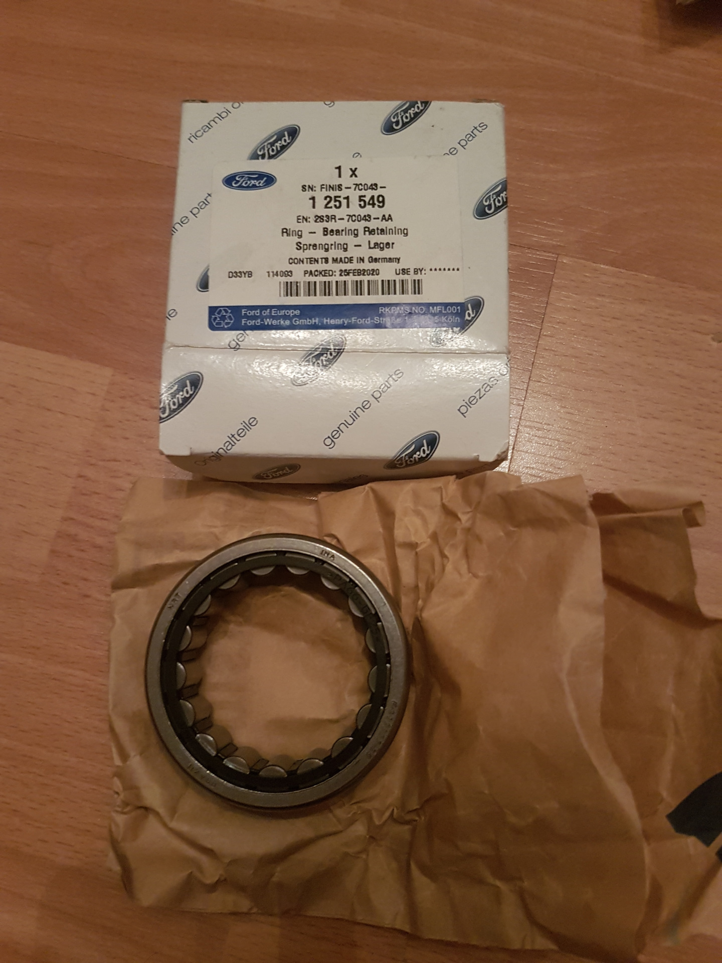

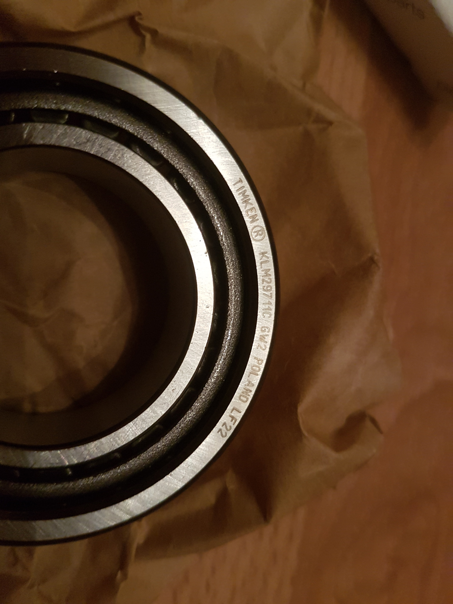

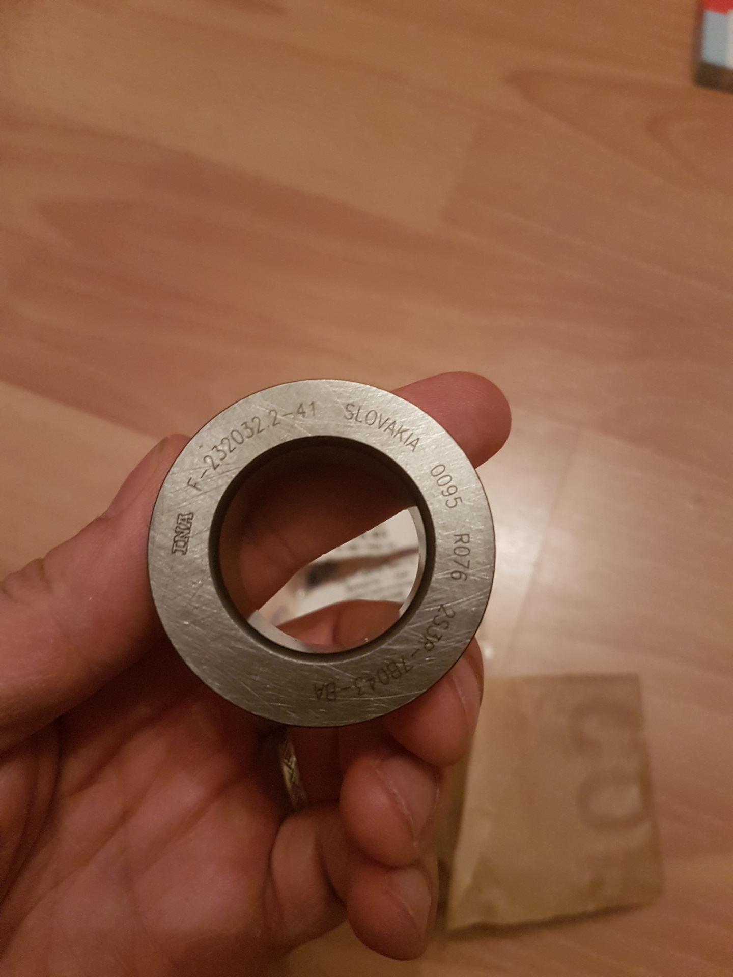

ford 1251549 — подшипник вторичного вала передний внешнее кольцо с роликами

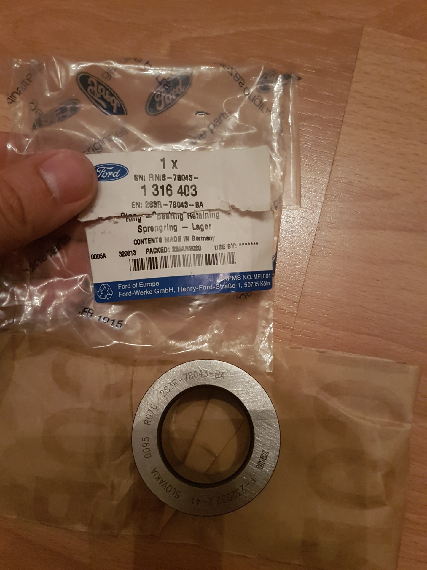

ford 1316403 — кольцо внутреннее переднего подшипника вторичного вала

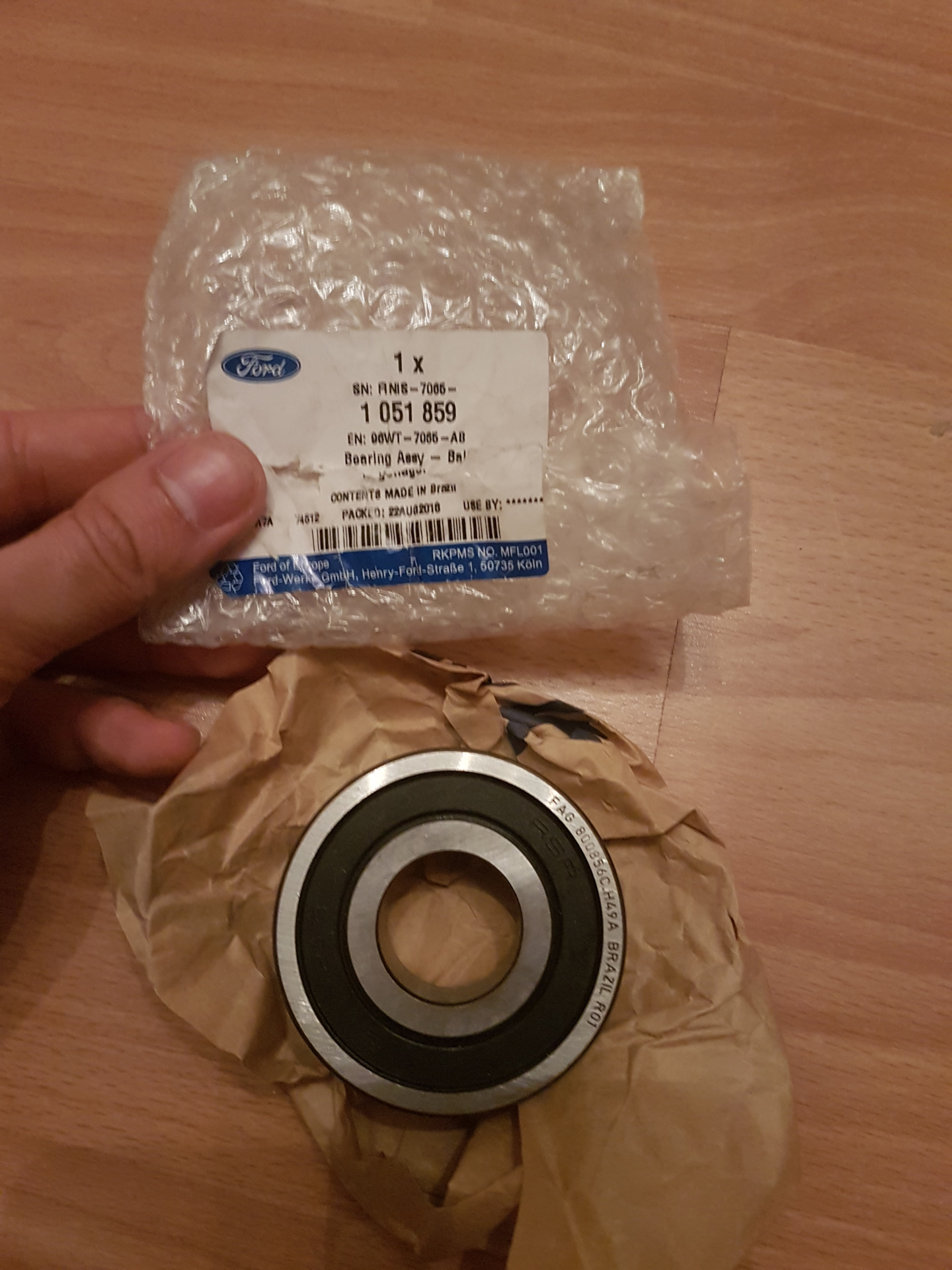

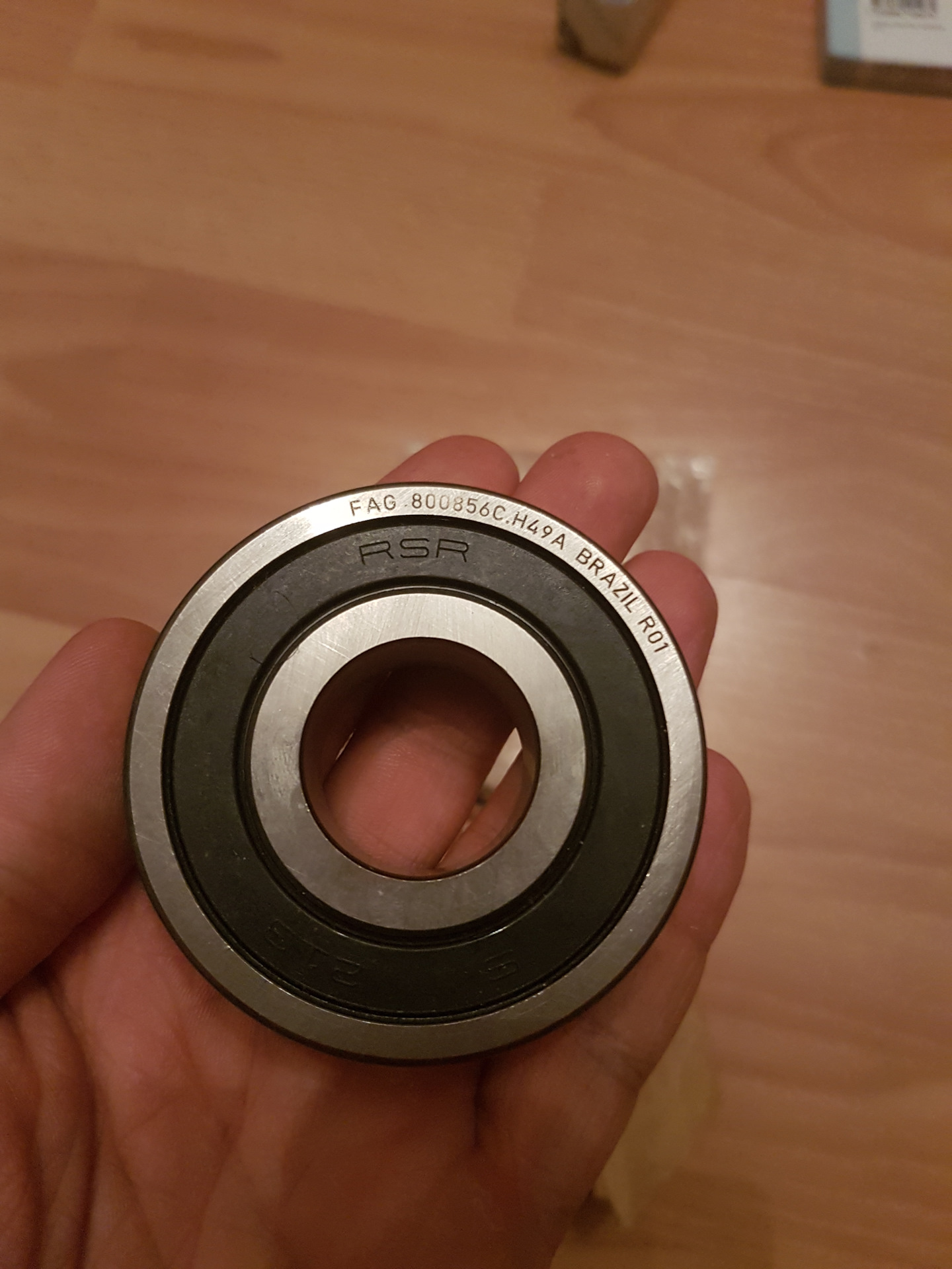

ford 1051859 — подшипник вторичного вала задний

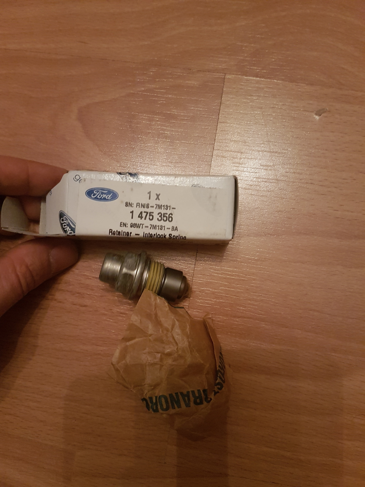

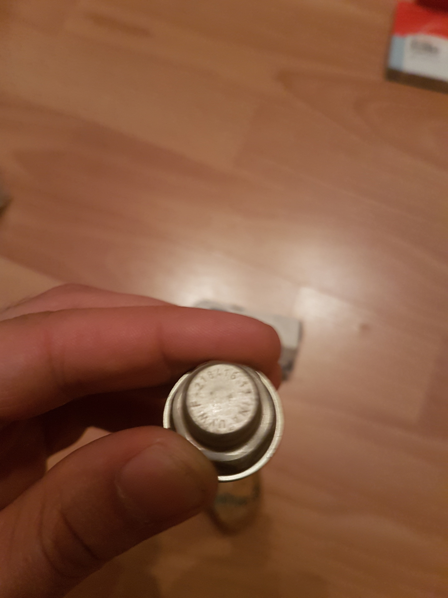

ford 1475356 — фиксатор выбора передач

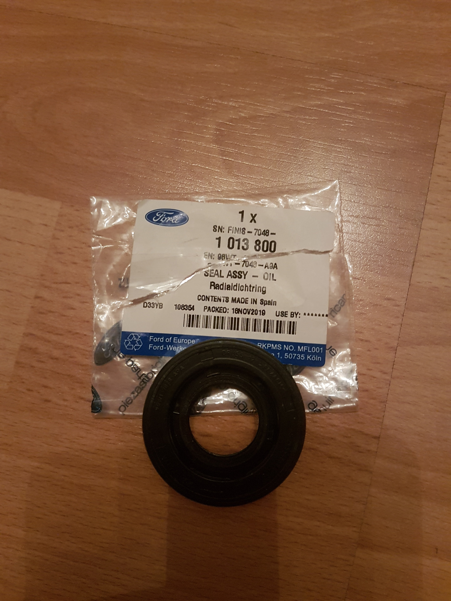

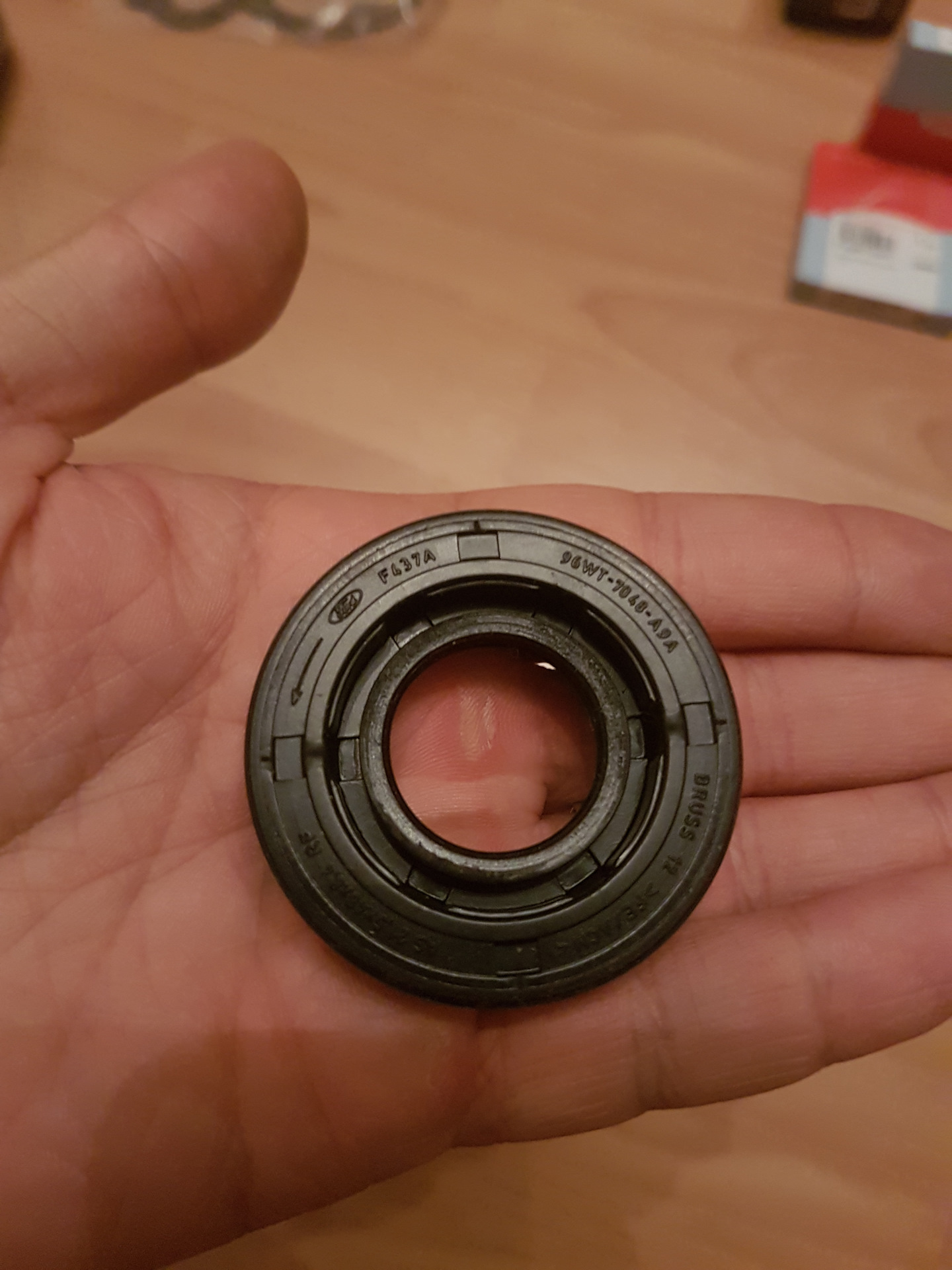

ford 1013800 — сальник первичного вала

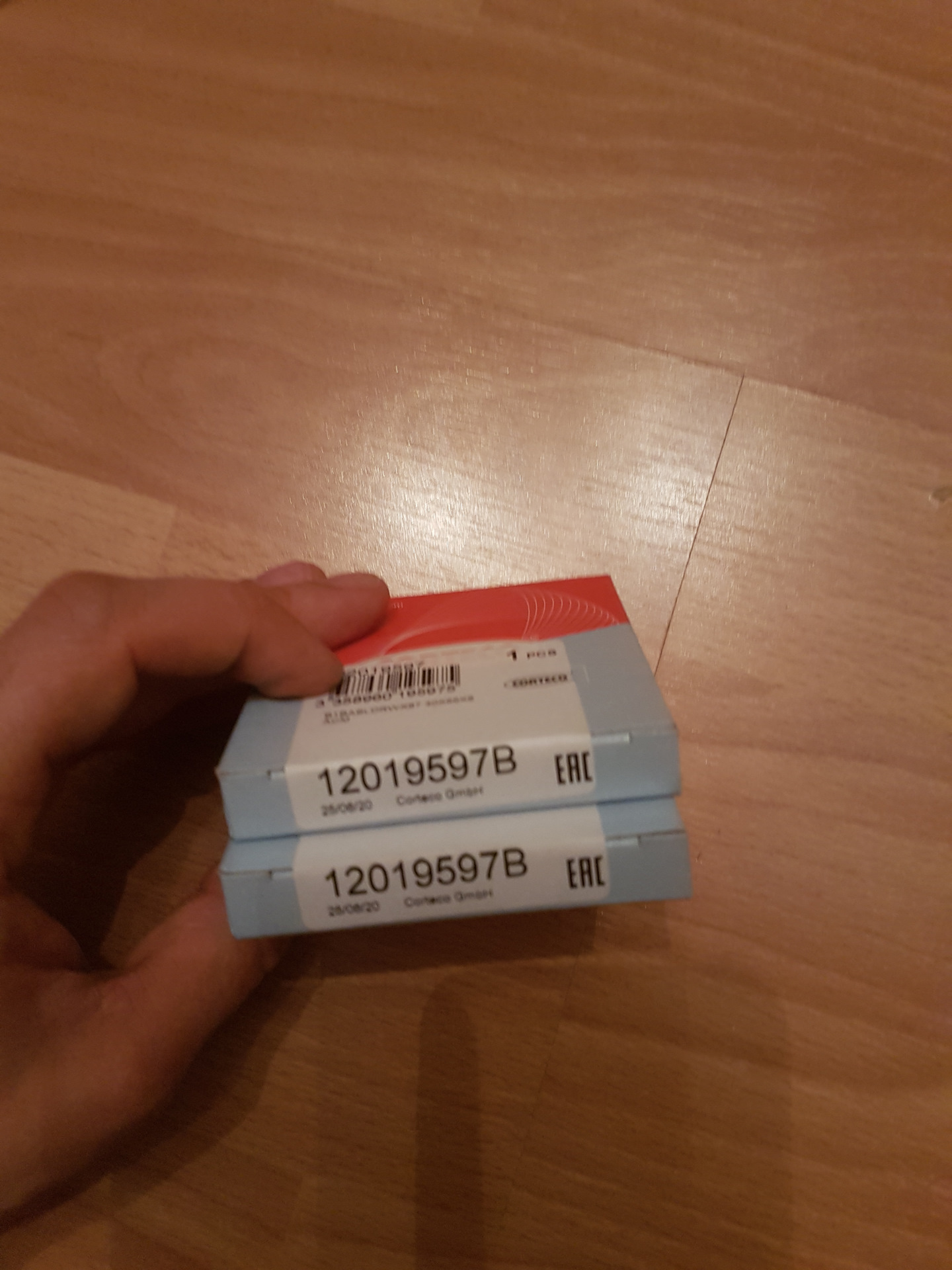

Corteco 12019597b сальники полуосей

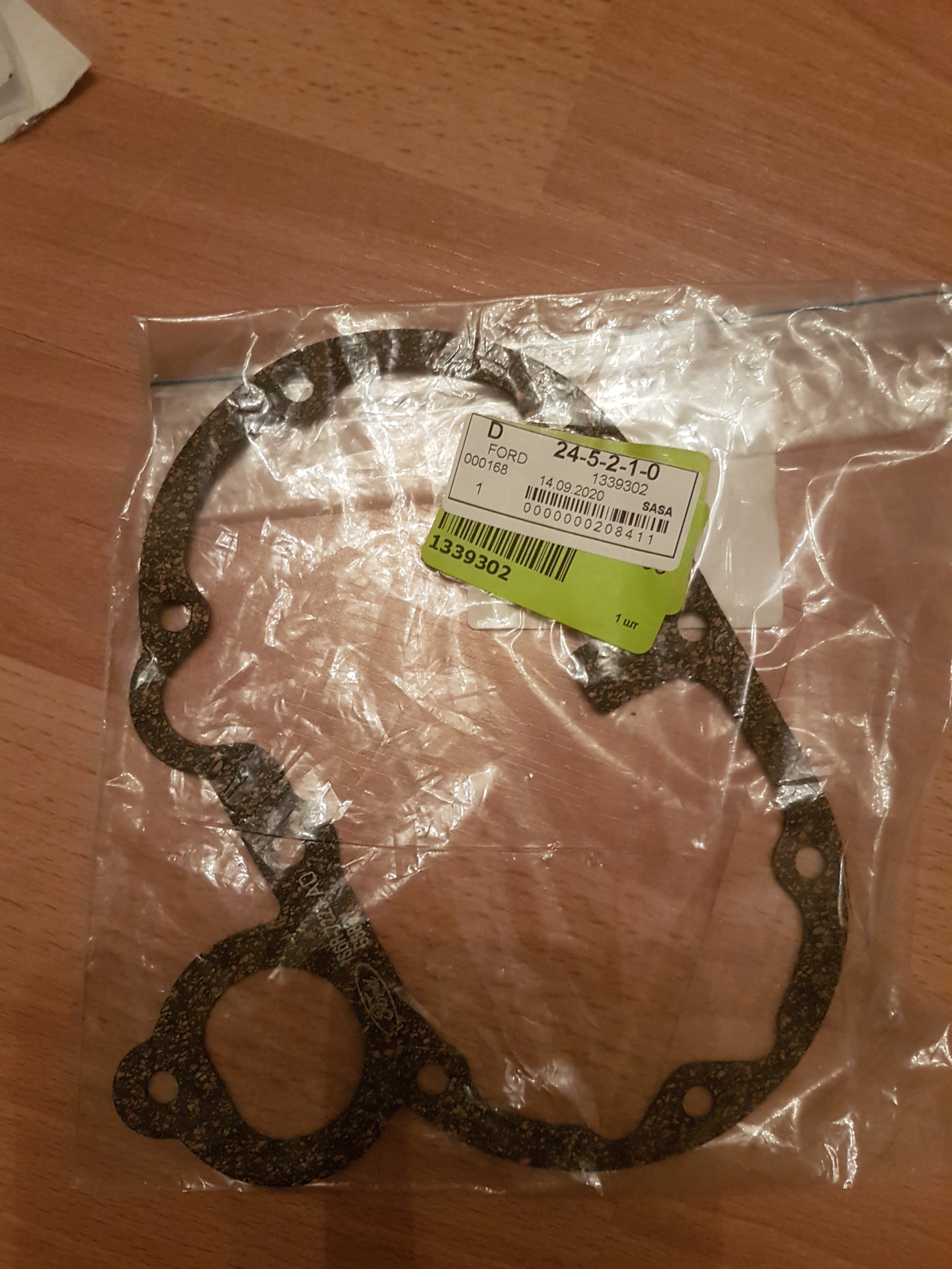

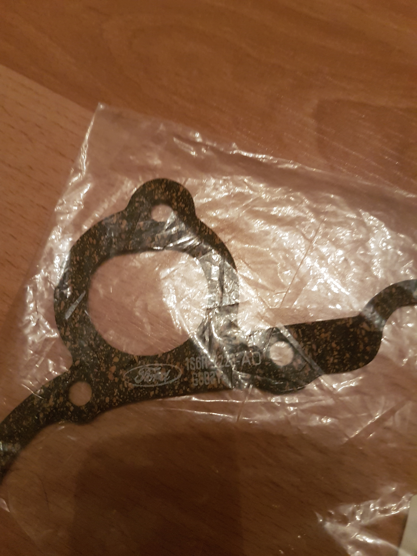

ford 1339302 — прокладка стыка корпуса и картера 5й передачи

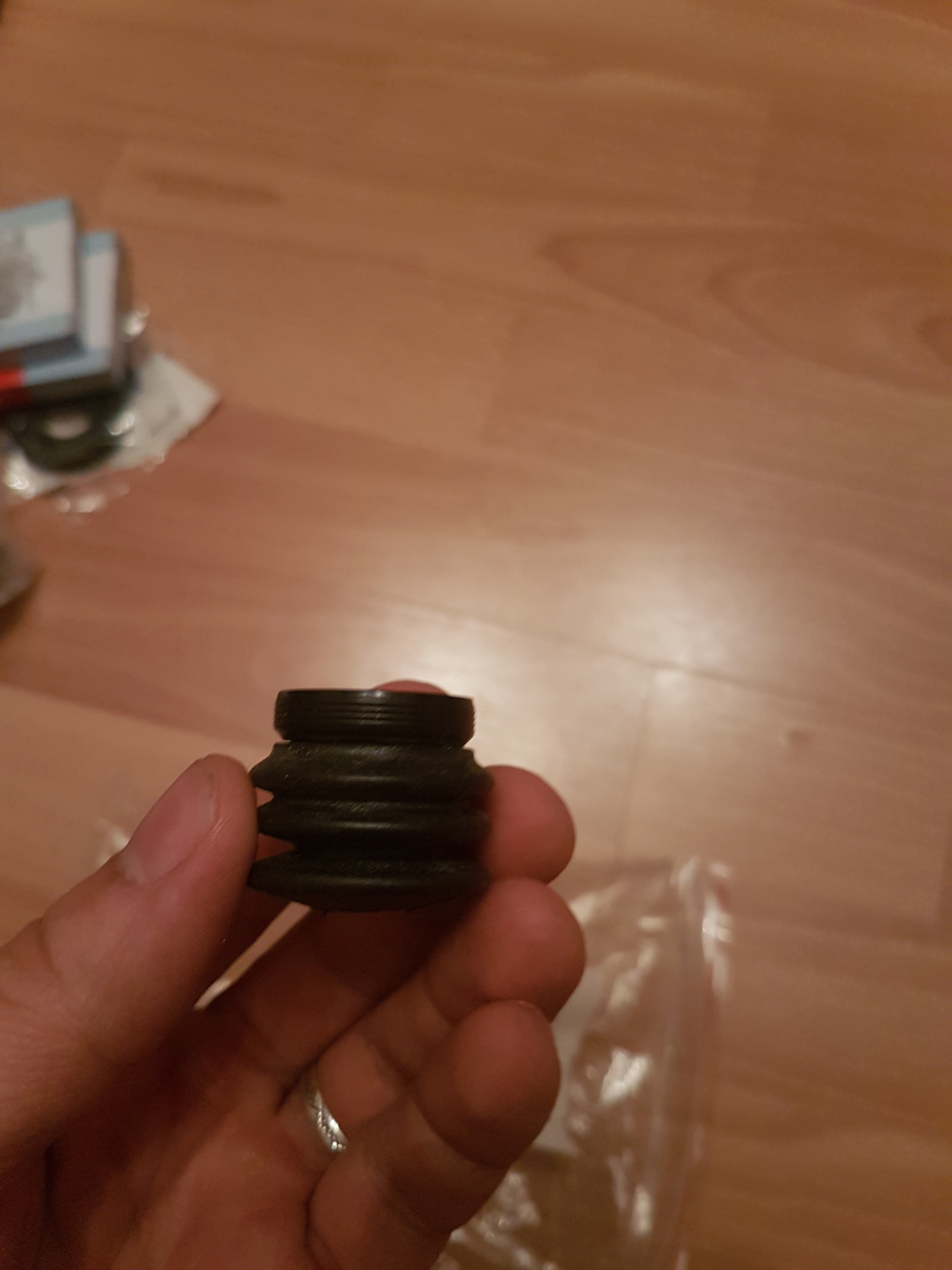

ford 1321128 — сальник штока с пыльником
ford 1790199 — масло для кпп ib5 + 1 литр в гараже

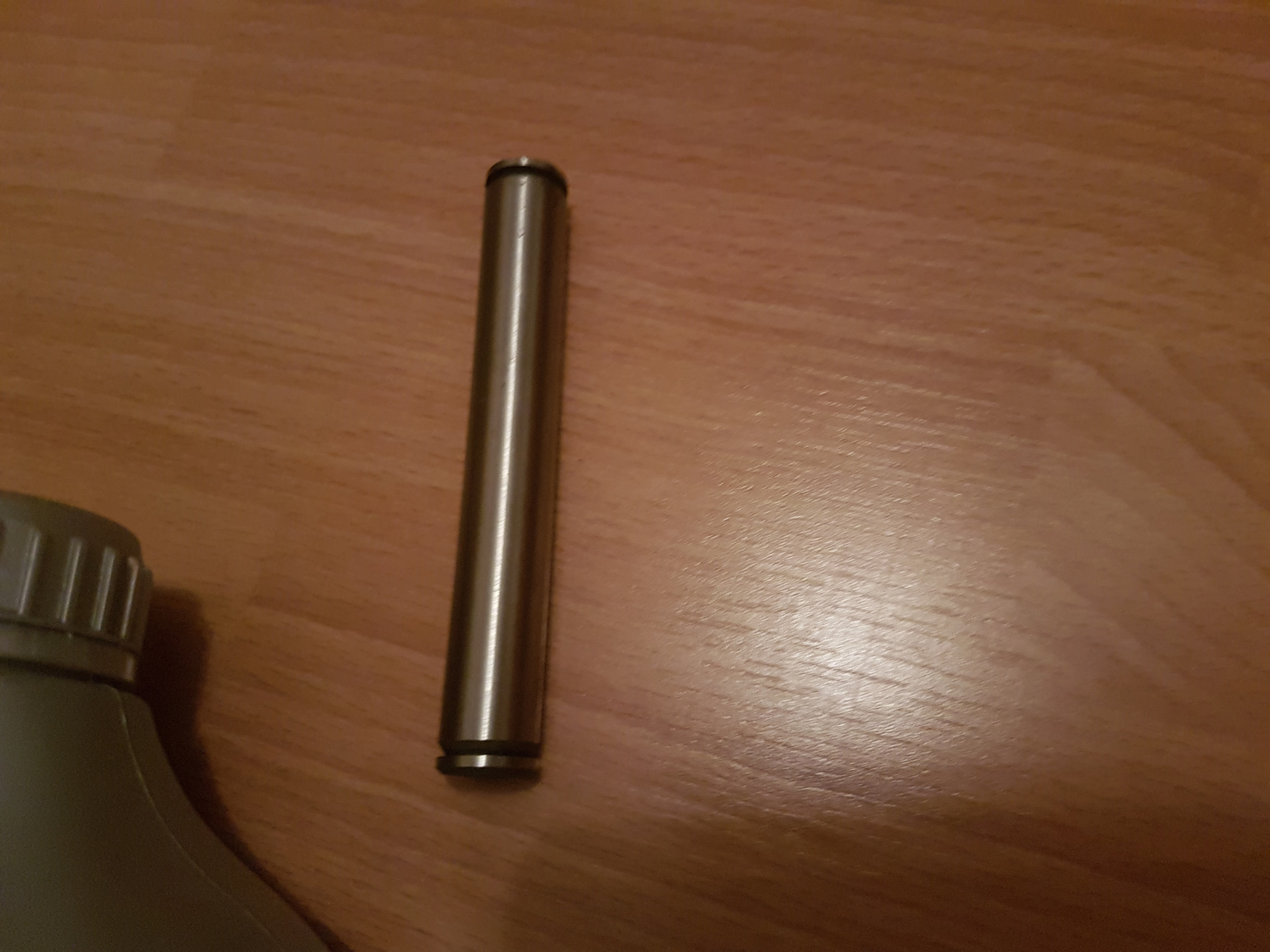

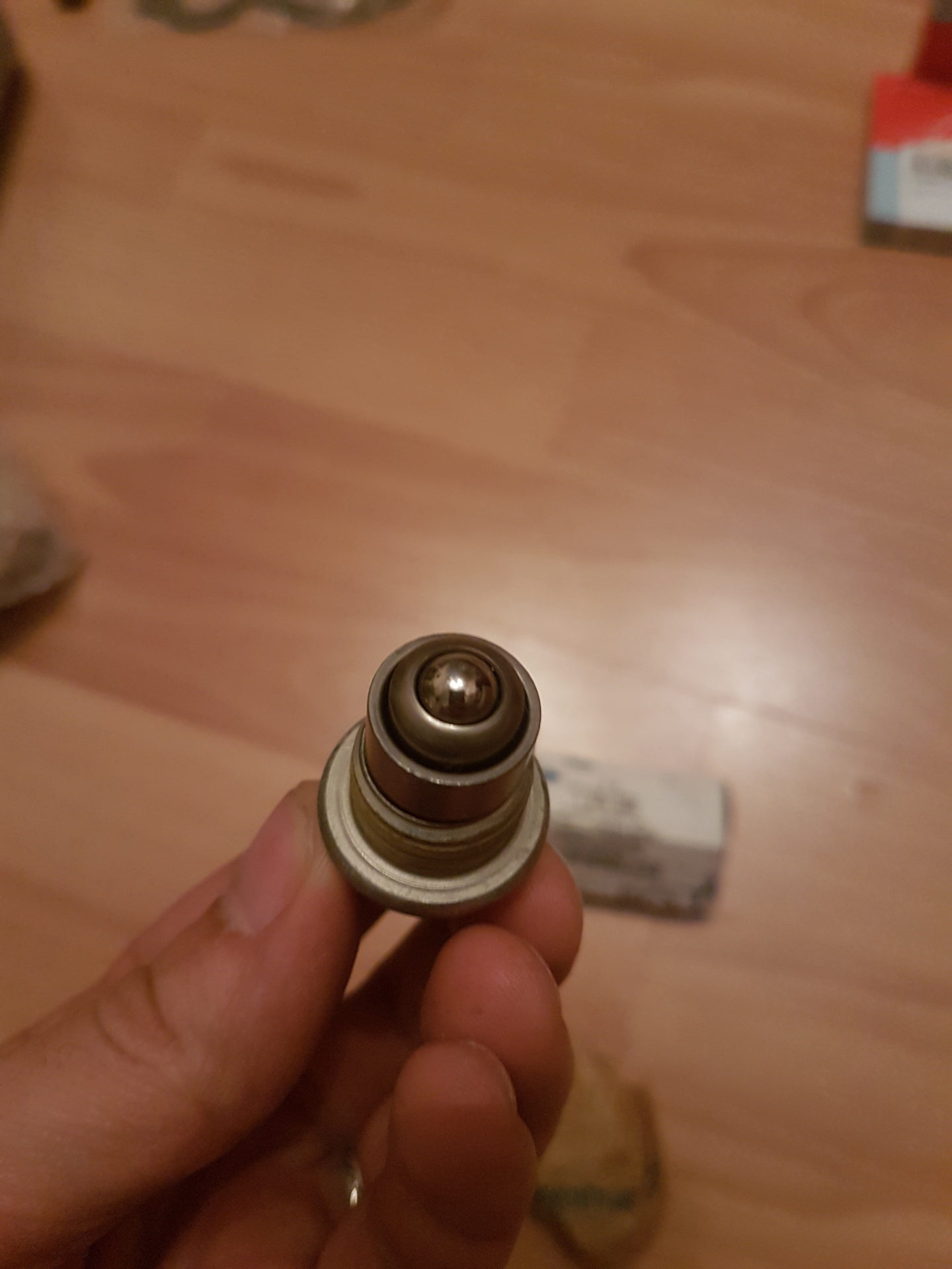

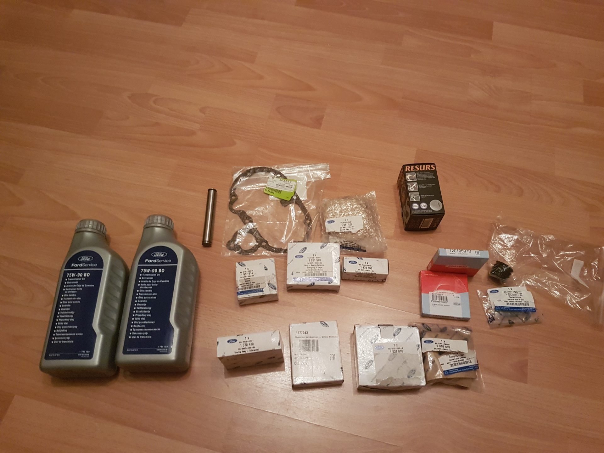

Усиленный палец сателлитов
Весь комплект на одном фото
Присадку еще не решил, буду ли заливать, но по опыту текущего использования, вреда так такого негатива или прям какой либо лучшей работы кпп она не принесла…
Все з.ч. вышли около 13-14 тыщ (вместе с пальцем) куплены детали с официального склада форд, чтобы быть уверенным что не будет уж полной херни. Усиленный палец у меня на данный момент уже стоит, но т.к. я буду лезть, то в случае если на усиленном пальце будут риски, заодно и заменить его.
в плане купить еще обойму сателлитов дифференциала ford 6950606, но ее буду покупать непосредственно перед ремонтом чтобы можно было если что сдать.

У меня не выживает подшипник перв.вала, задний! 3 раза уже менял, ничего непонимаем! 1500км и его в хлам!

Подскажите как вытащить передний подшипник вторичного вала?
обращался в сервис, они использовали обратный молоток с раздвижными лопатками. Зажали и выбивали
Viktor7755
ffclub.ru/post/17029265/
"замена обойм"

В 11 году на последних фокусах ставили обычные? Чем усиленные пальцы отличаются?
так называемый "усиленный" палец — это самодельный, условно говоря … человек на фокусклубе изготавливает на заказ … и по тестам и по опыту тех кто ставил на голову лучше заводского …
а вот "бахнет — не бахнет" родной, который в коробке — похоже никак не предсказывается … ни по году выпуска авто, ни по каким-то еще признакам … как повезет, в общем …
