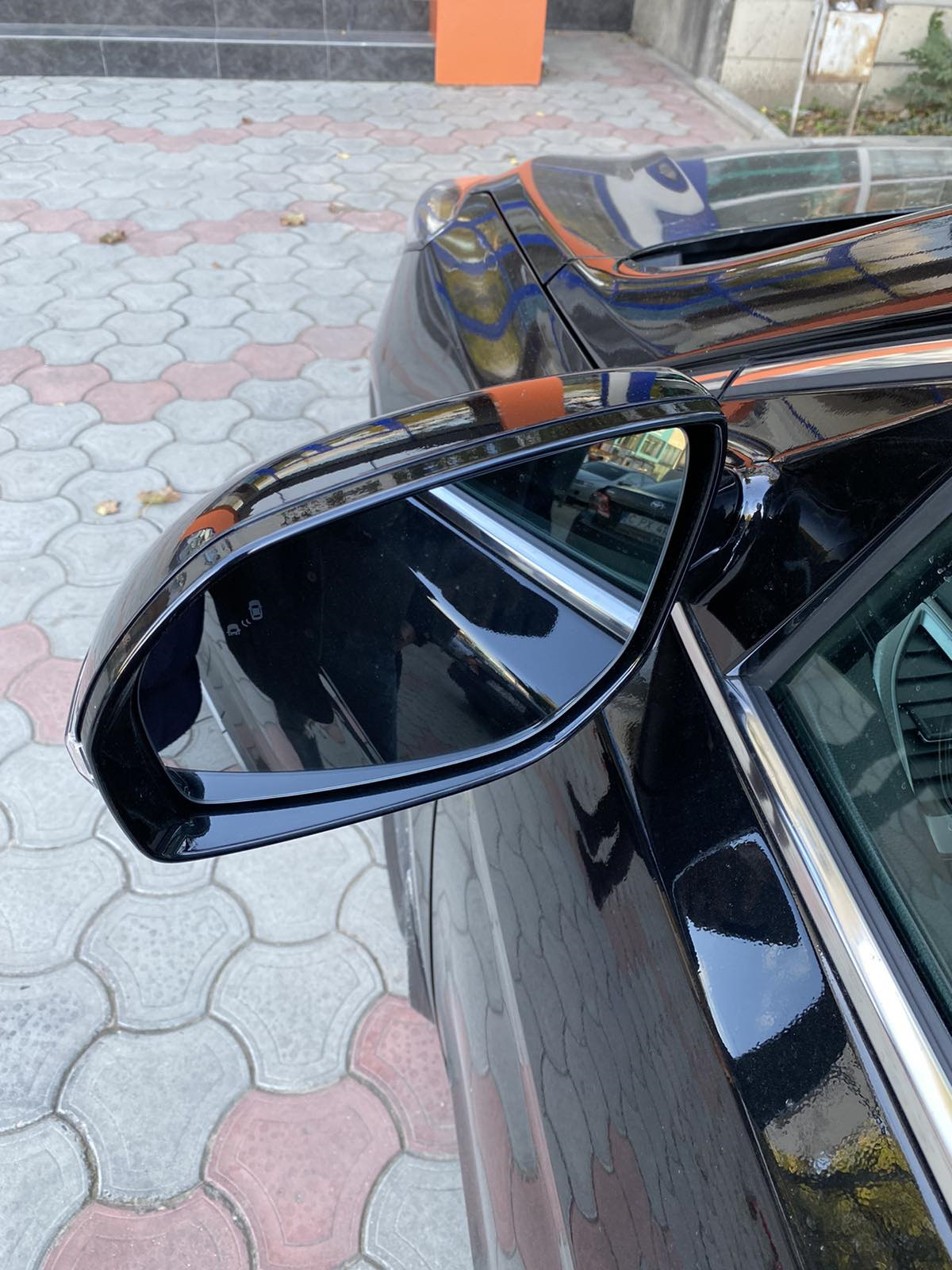

Перестал работать подогрев левого зеркала.
Поехал к офф.дилеру который решил проблему очистив контакты, окислились.
Но, сказали что это гарантийный случай.Со временем окисляется так сильно что полностью пропадает контакт, а очистка не помогает.Поэтому заменят зеркальный елемент на новый по гарантии.
Сказали что известная проблема и на вопрос а как правое, ответили что проблема только левого зеркала, а почему, не знают)Вот такая вот история)

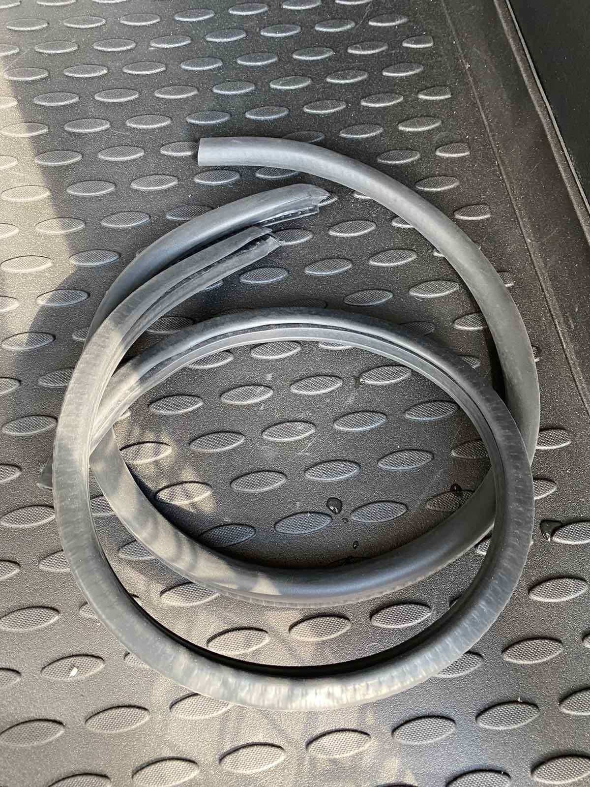

Еще поставил уплотнили двери с али, которые устанавливаются на переднюю кромку задней двери.
В итоге снял, потому что невозможно было закрыть и открыть дверь.
Очень туго и тяжело эти операции давались.

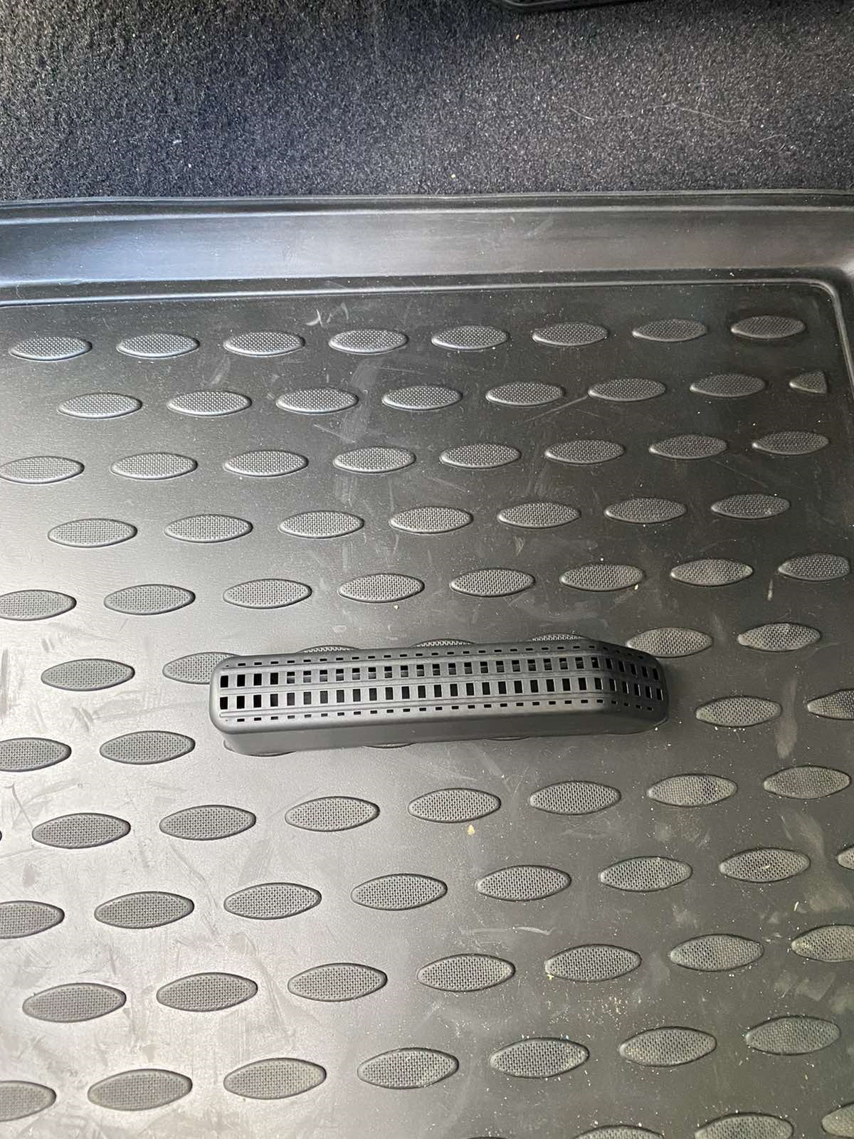

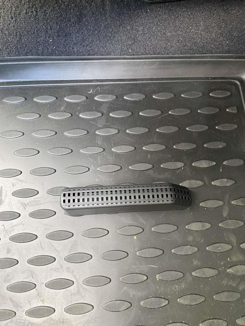

Установил на дефлектор ног для задних пасажиров распылители воздушного потока)Тоже с али.
Встали нормально, но самый крайний дефлектор, который самый маленький не входит.
На фото все видно.

У меня тоже спустя 6 лет эксплуатации пропал подогрев левого зеркала что буду делать пока не знаю, не очень охота в мороз и снег снимать зеркало
Снимать, чистить контакты обрабатывать и наверно еще 6 лет прослужит)
