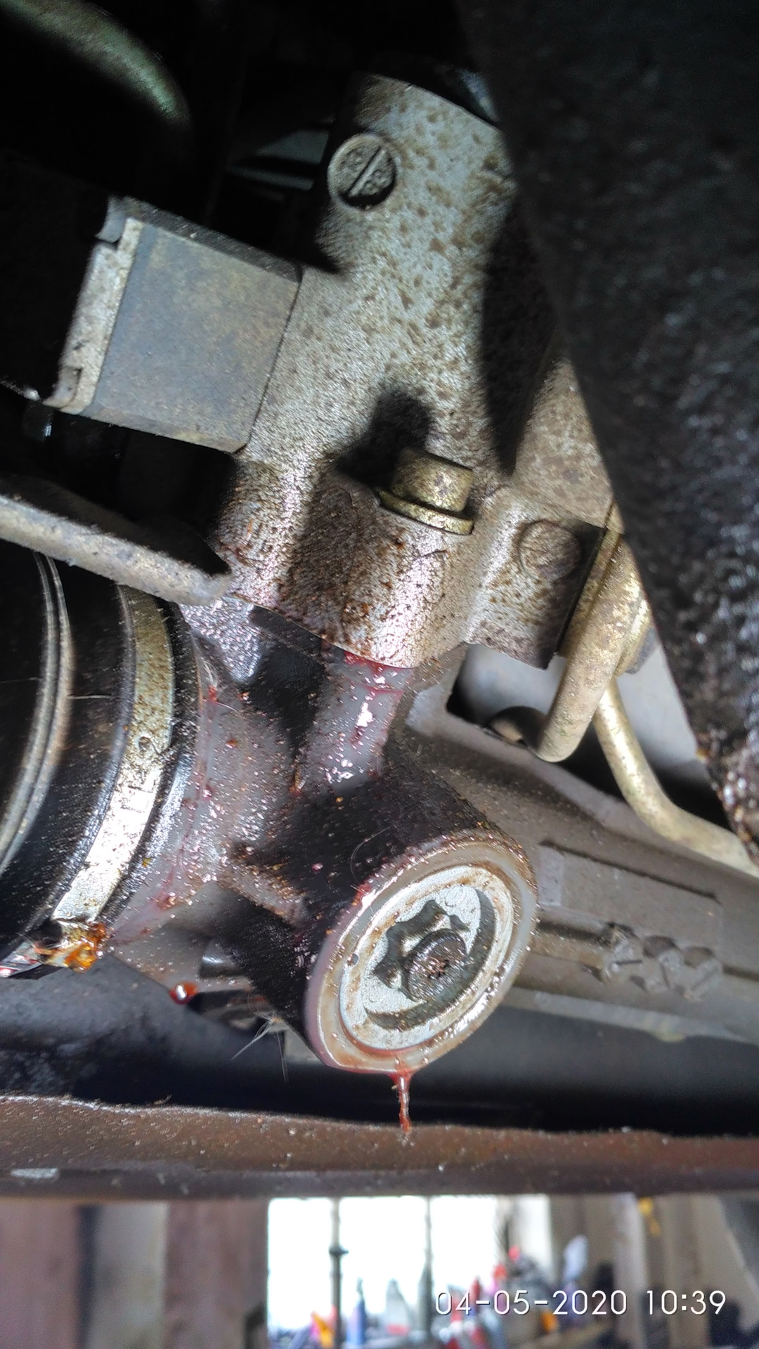

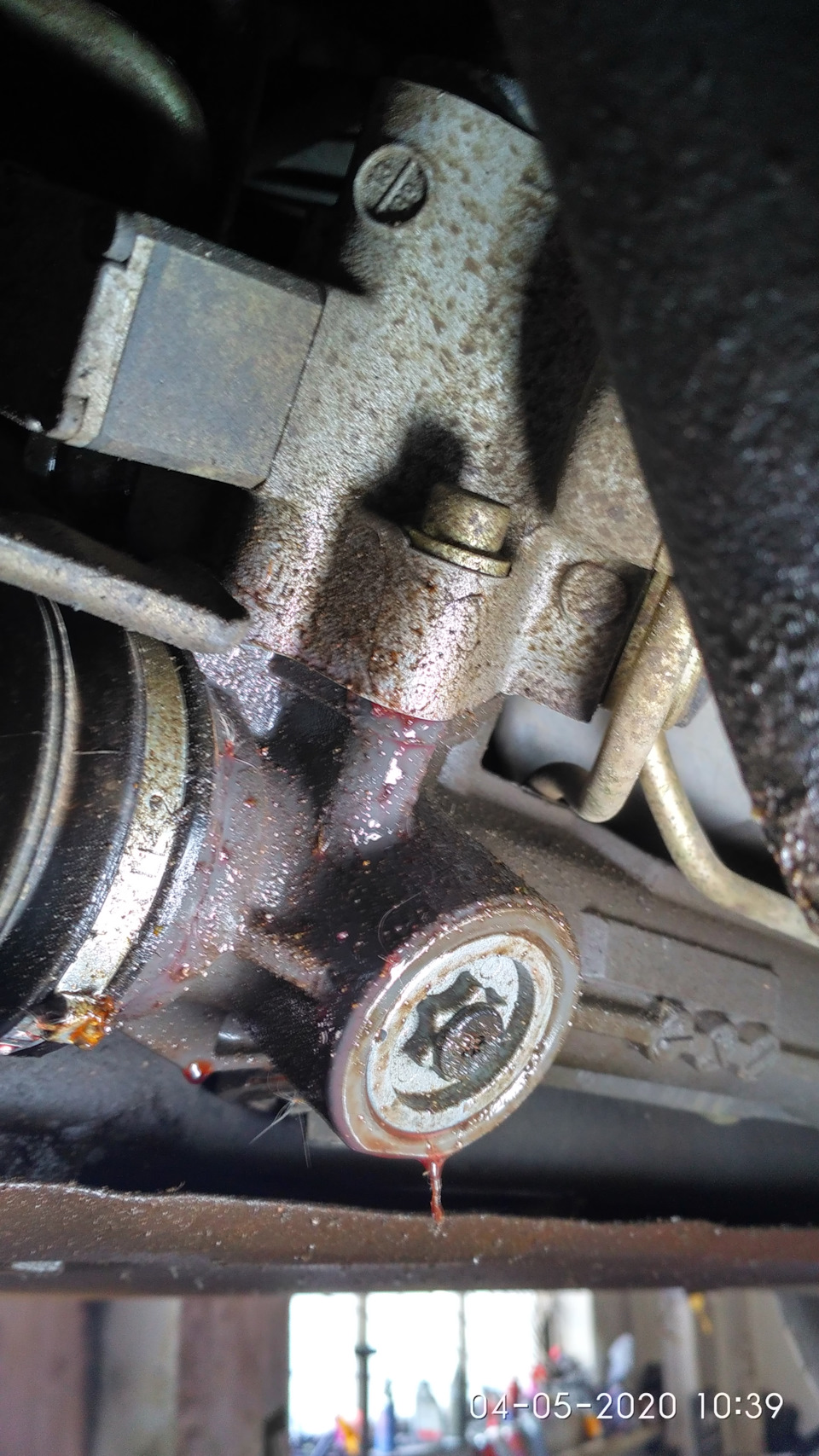

Сейчас речь будет о непосредственном ремонте рулевой рейки на моей ласточке. Немного предыстории. Все началось с того что насос ГУРа стал плохо справляться со своей работой. При вывороте на месте руль был туговатым, но при подгазовке руль становился легче. Было решено заменить насос ГУРа. Купил в Алмате у хорошего, честного человека, насос был с Японии.
Ориентировочно через неделю при повороте руки почувствовали небольшую вибрацию руля сквозь музыку, оказалось уровень жидкости ГУРа упал, в следствие износа сальников рулевой рейки.
Понятное дело неприятная новость, далее начал штудировать весь интернет и спустя некоторое время нашел человека из г. Алматы, который торгует оригинальными запчастями на некоторые Мерседесы. У него я приобрел новую рулевую рейку за 87000 тенге, которая как я понял в свое время была восстановлена на заводе Мерседес. Установил ее не сразу спустя какое то время, установил в августе 2019 в Хундай Центр Семей, у квалифицированных специалистов. Думал ну все тысяч на 150-200 км забуду где находится рейка у меня в машине. И что вы думаете не тут было в феврале снова знакомая вибрация по рулю. Побежал верхний сальник на рулевой колонке. В тот момент мне казалось что мир рухнул). Как говорится земля не перестала вращаться и какое то время ездил подливал, параллельно искал на что поменять. Было два вопроса, ставить б/у, контрактную рулевую рейку(кот в мешке) или искать кто отремонтирует. Решил поискать кто может отремонтировать, искал долго, на рынке Астаны очень много клоунов, у которых кроме денег на уме ничего нет. Через долгое время нашел человека который внушил доверие, но запросил 60000 тенге за ремонт (примерно цена нормальной привозной б/у рейки). Посчитал что это очень дорого, решил сам попробовать.

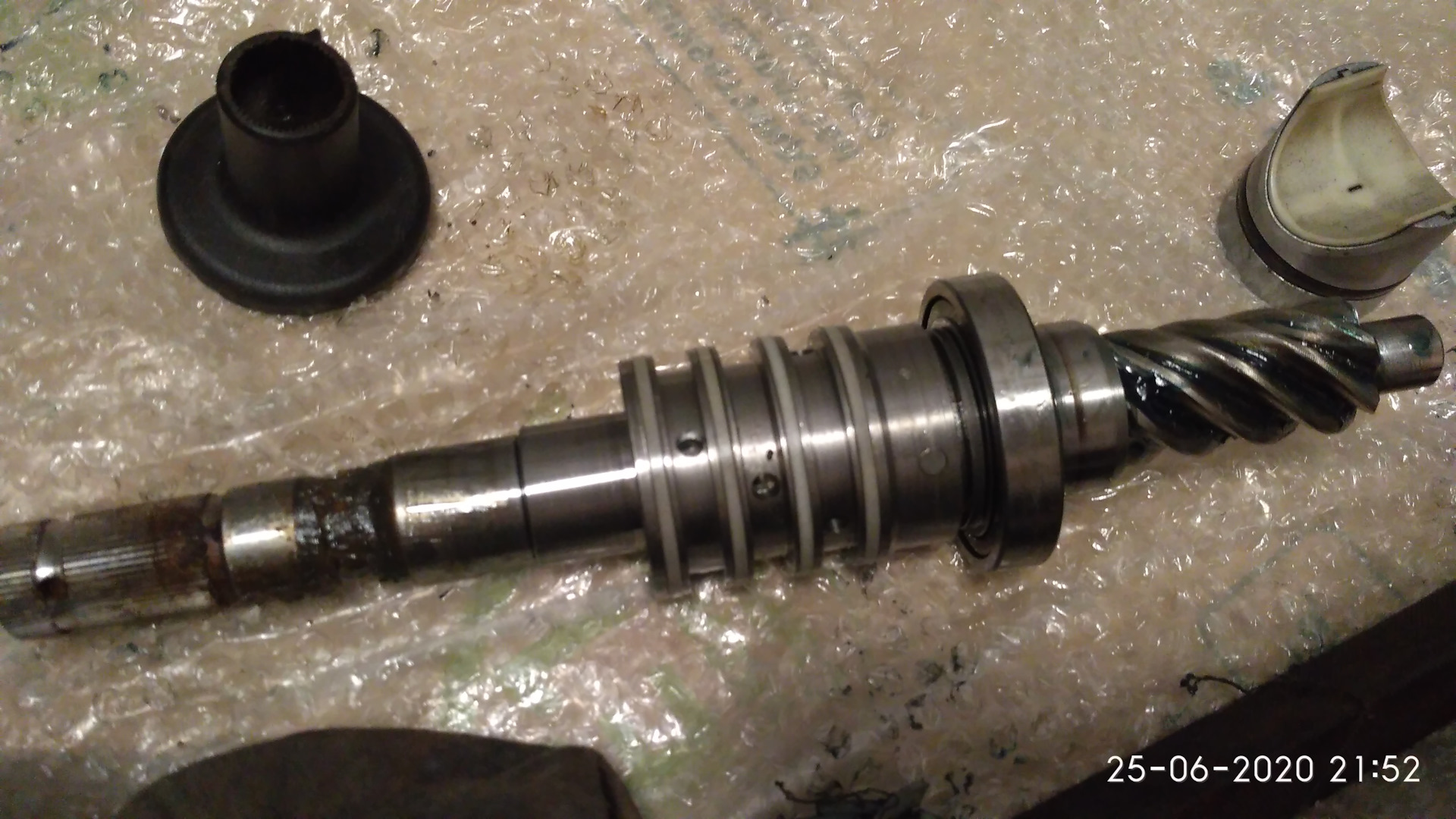

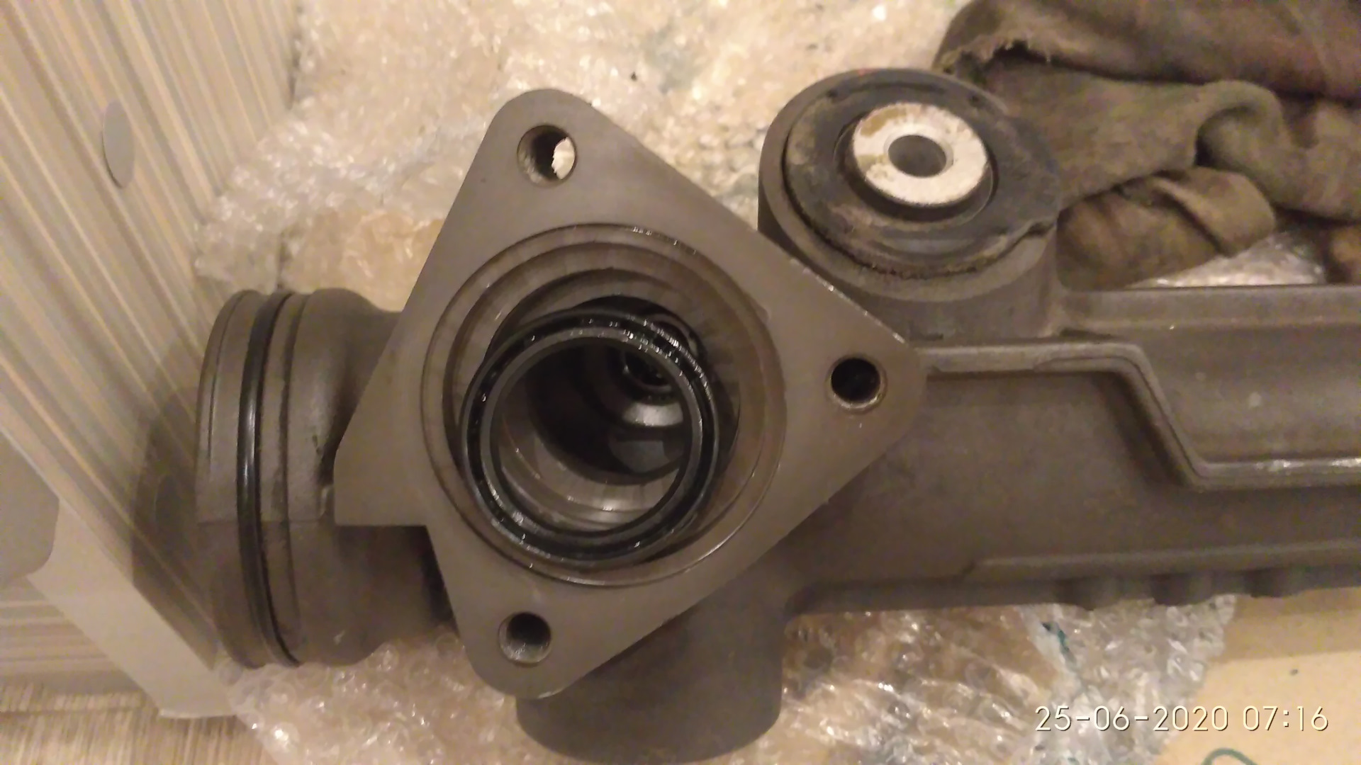

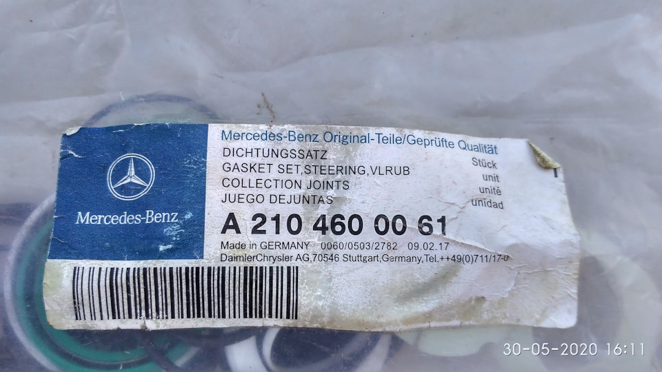

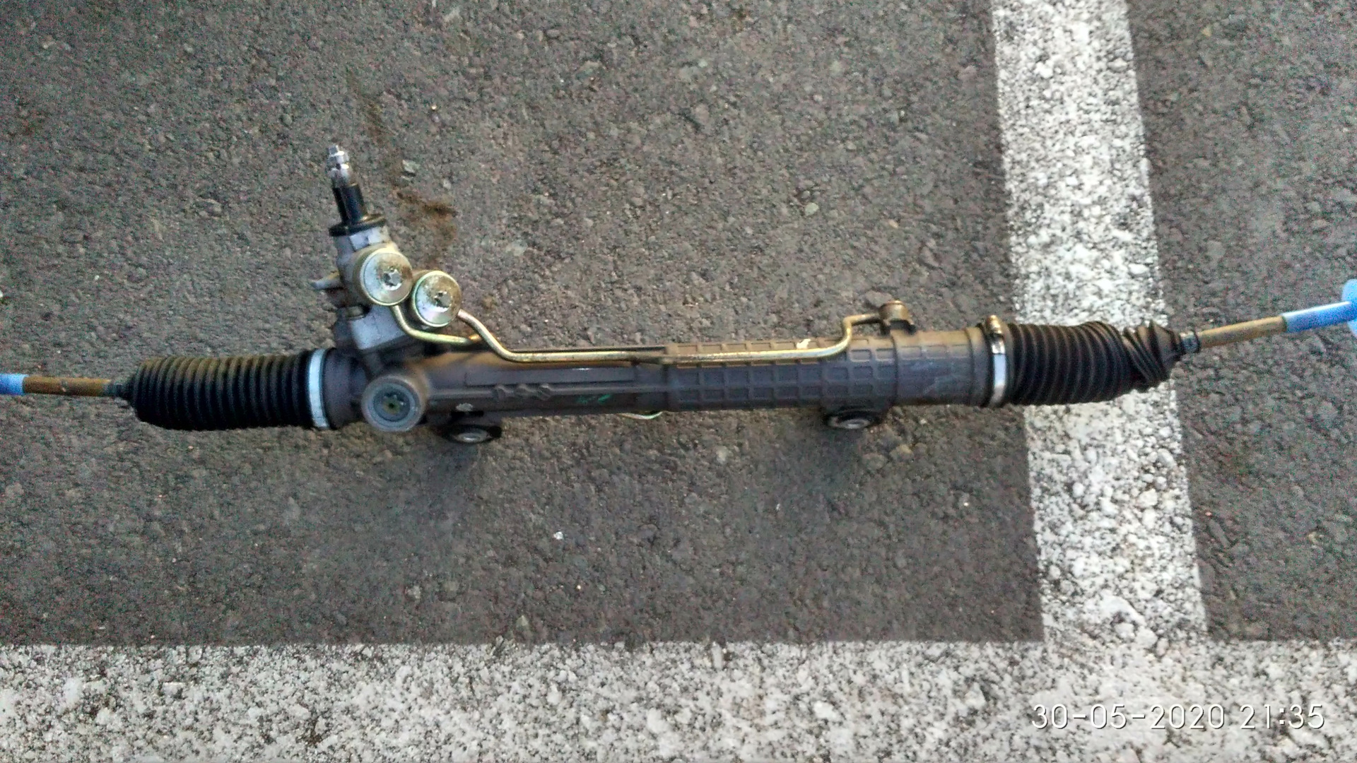

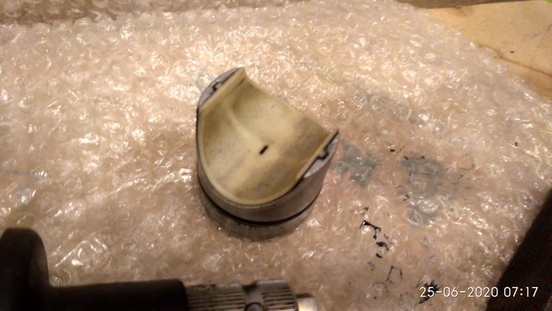

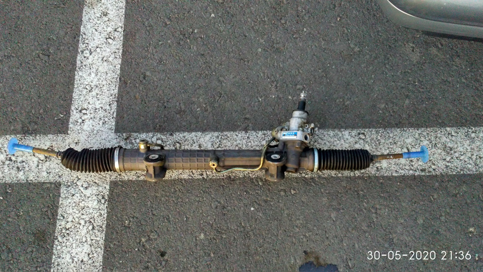

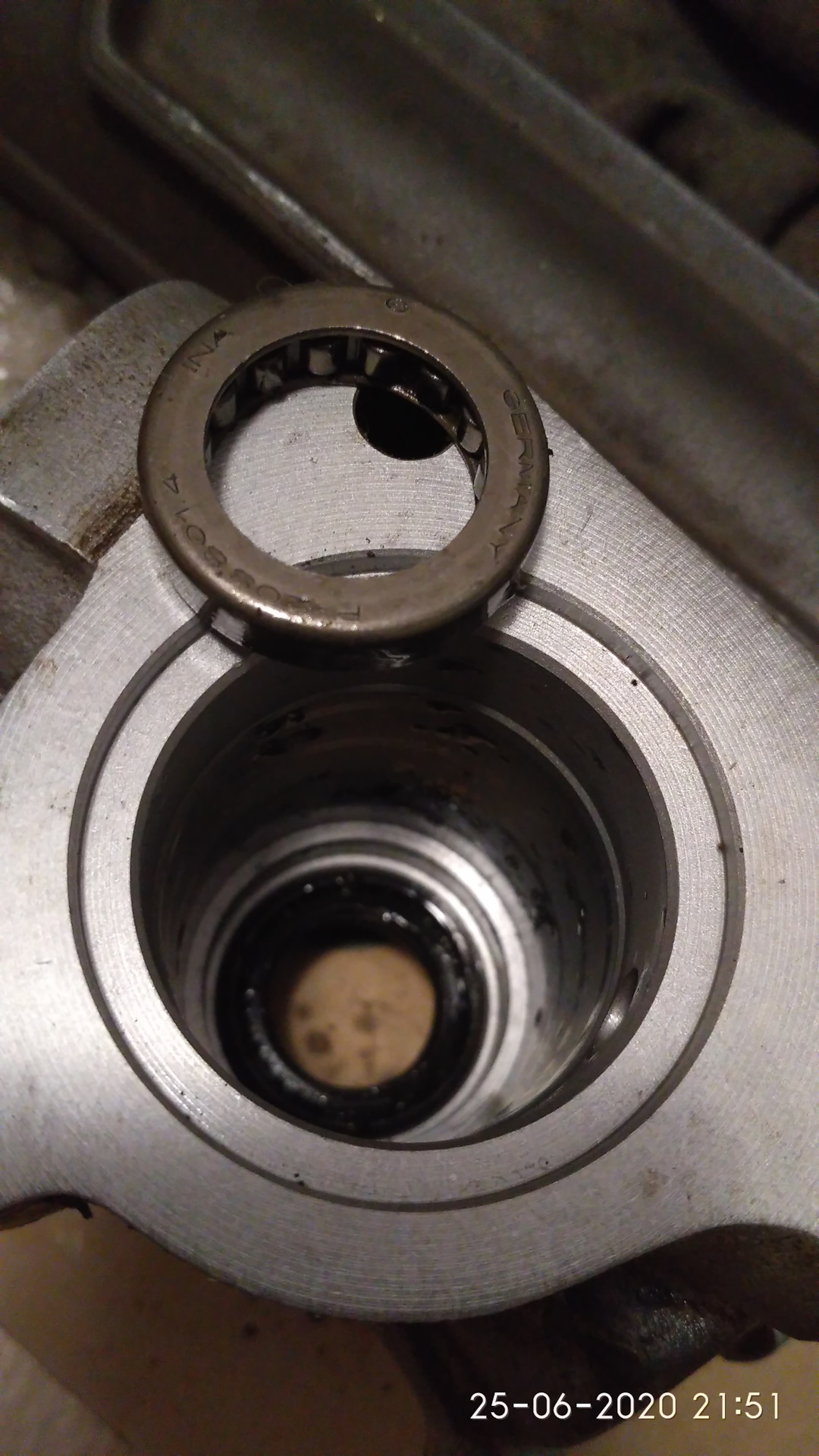

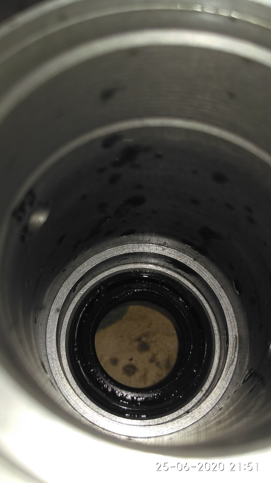

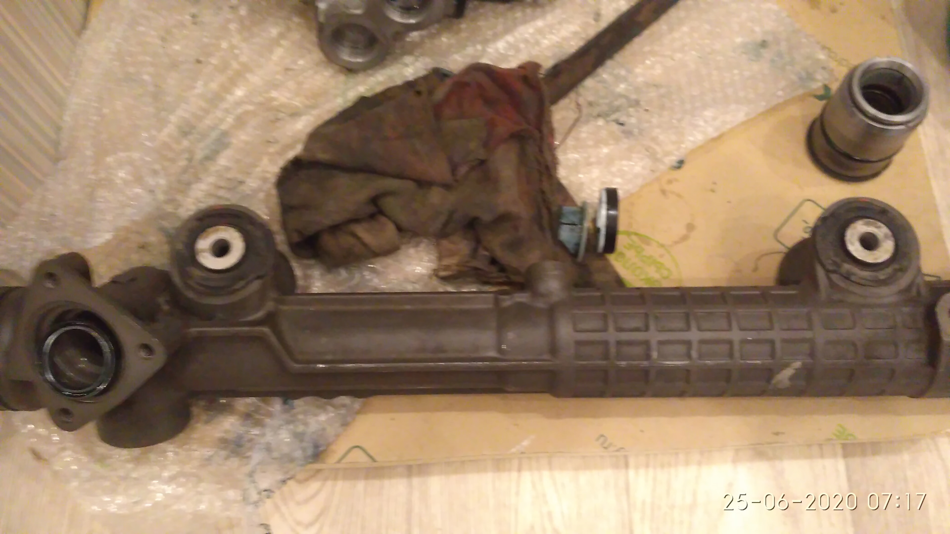

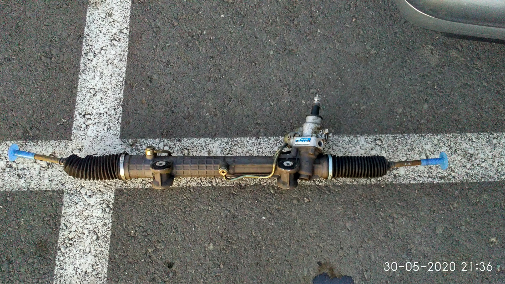

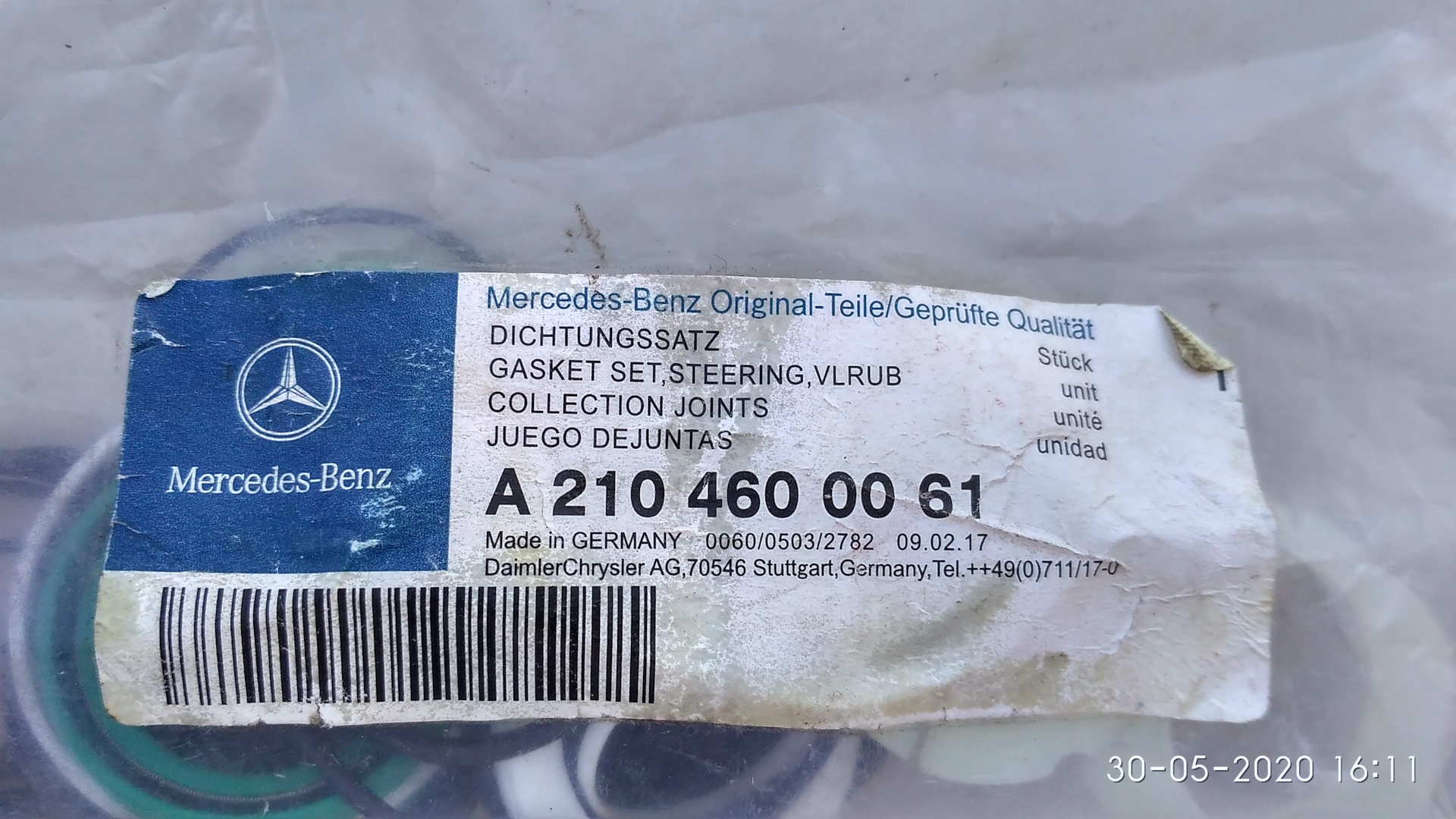

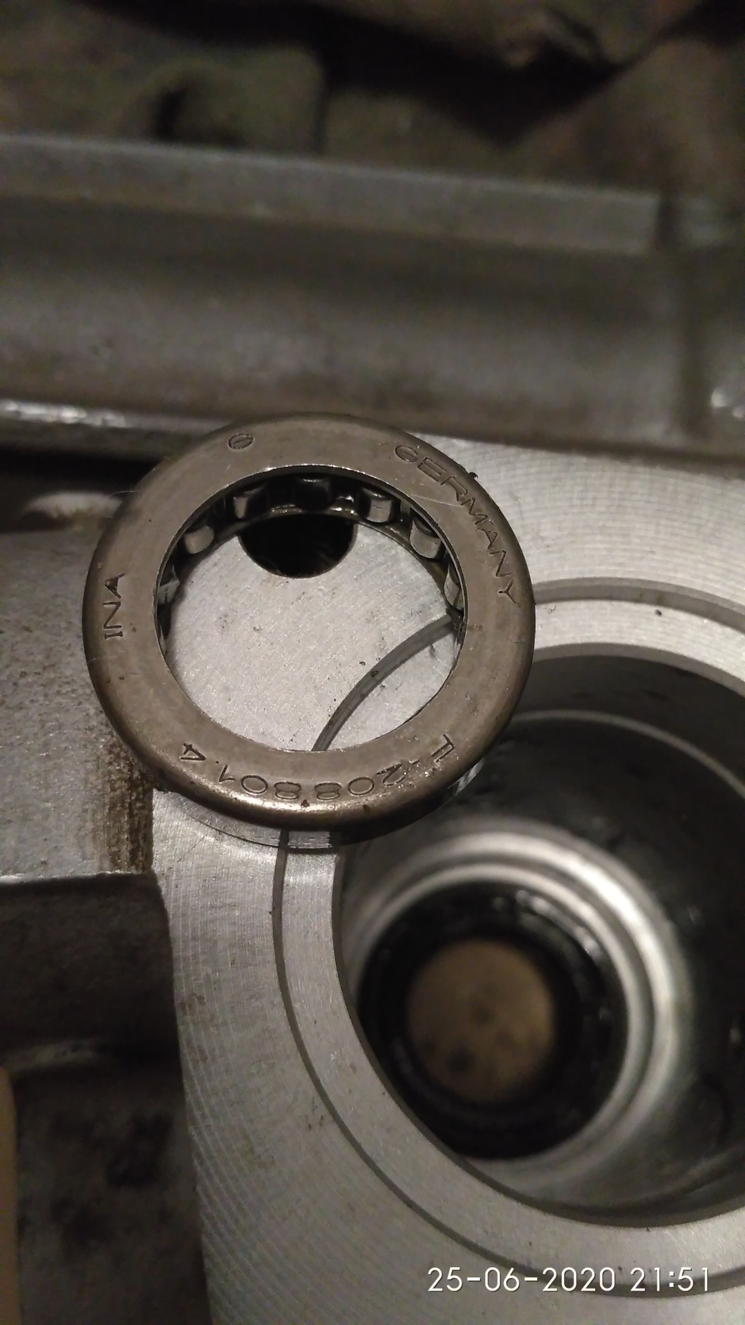

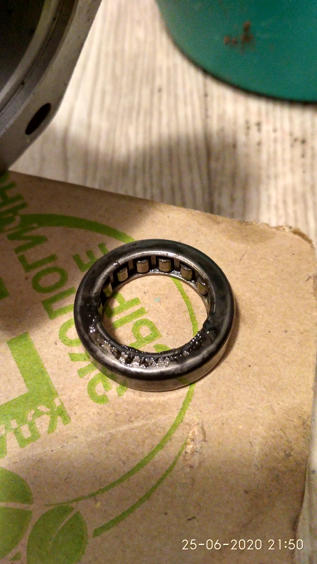

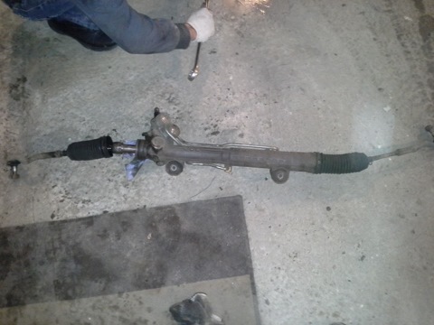

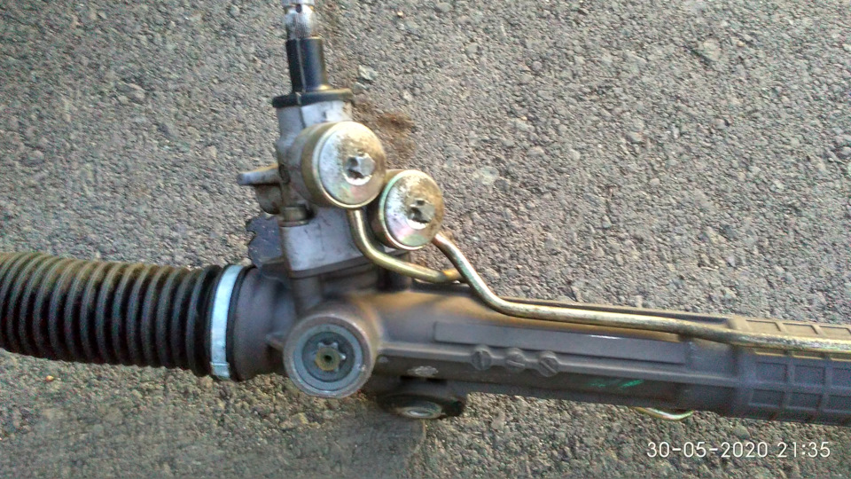

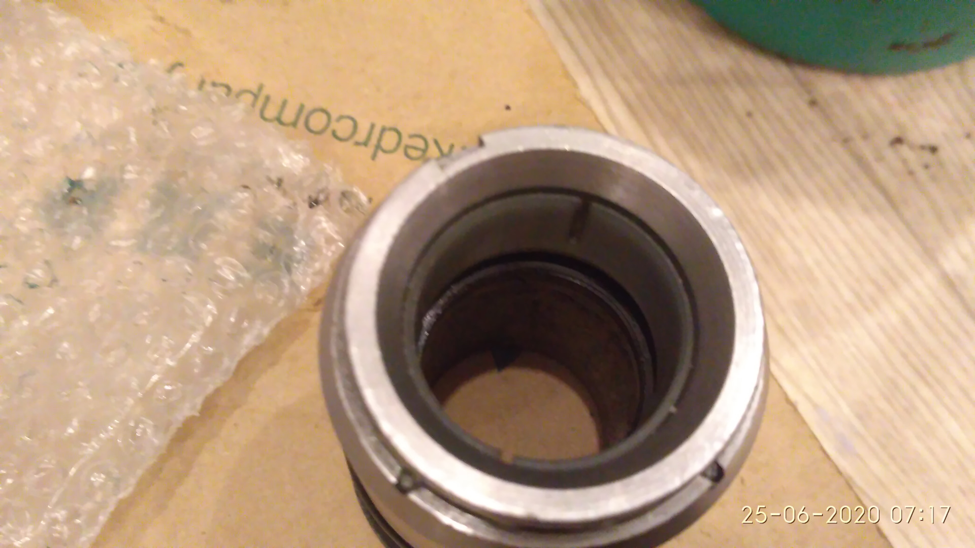

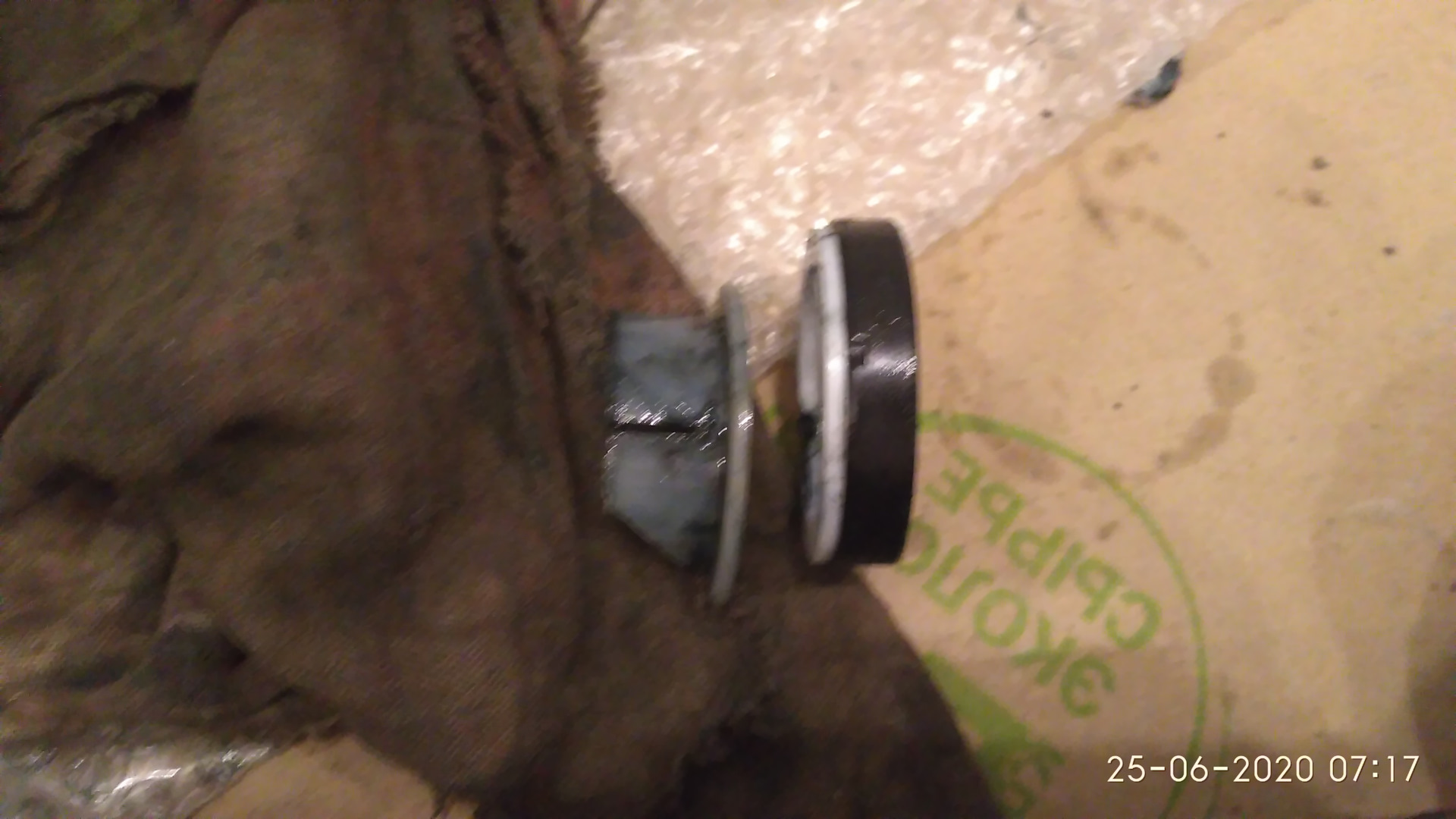

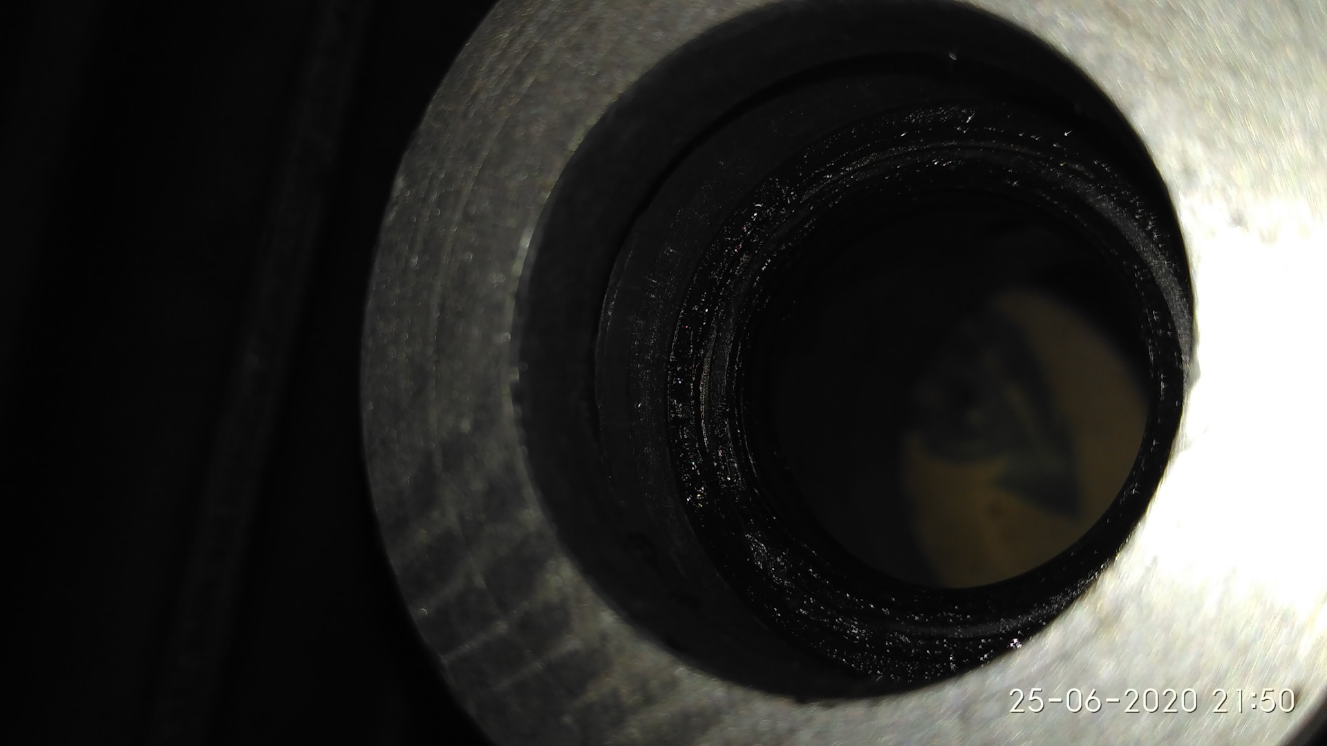

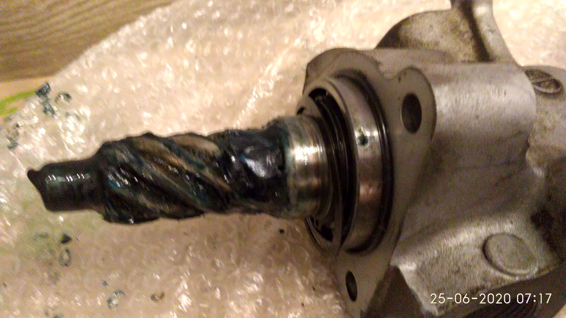

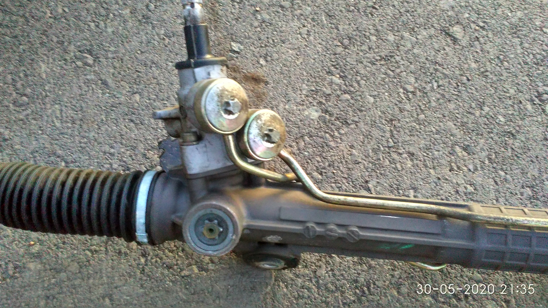

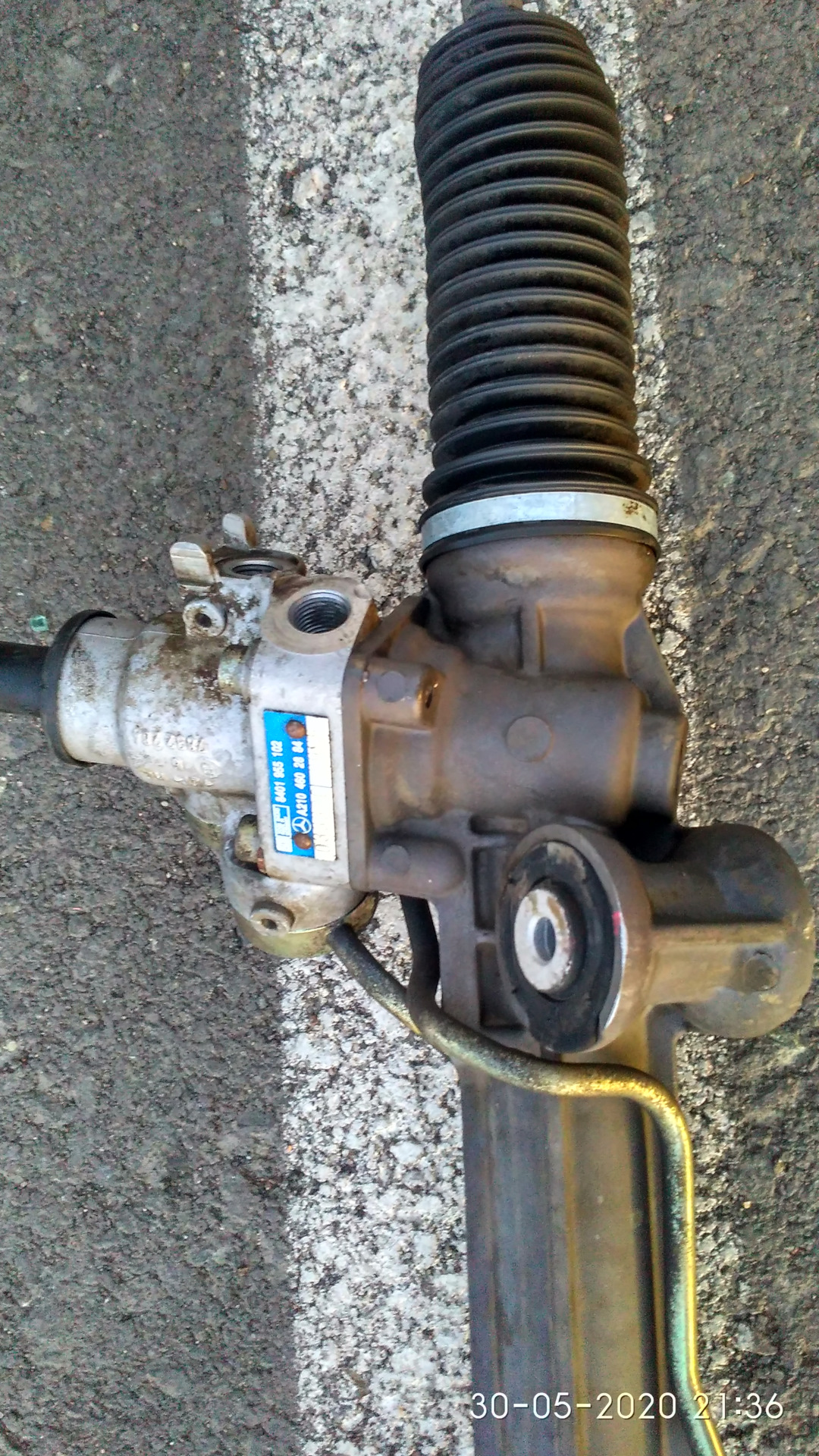

Делал довольно долго, т.к. занимался только после работы. Ниже прилагаю небольшой фотоотчет, прошу за качество не ругать, т.к. была цель зафиксировать важные моменты любыми подручными средствами. Если вкратце, то купил оригинальный ремкомплект и отремонтировал свою родную рейку которую я когда с нее снял, ремонт производил дома (живу в квартире). Может кому то будет полезно, ниже все расходы который я понес, находил СТО самообслуживания (имеется очень много инструментов и подъемник, 1 час — 1000 тенге) полная разборка заняла один час (1000 тенге), мойка 100 тенге, ремкомплект 10000 тенге, монтаж/демонтаж занял 4 часа (4000 тенге), полировка штока-2000 тенге, солидол Маннол (синий) — 3000 тенге, непредвиденные расходы хомуты перчатки — 1000 тенге. Ремонт произвел вначале лета 2020, в данный момент на дворе 20 октября 2020 — полет отличный! Лучше чем сам никто не сделает как для себя!

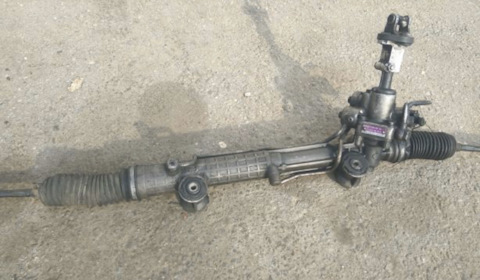

P/s: родная рейка дорестайлинговая (без датчика), имеет большее количество оборотов руля, чем рестайлинговая в связи с разными передаточными числами. В первое время было очень не привычно, особенно когда на месте разворачивался. Датчик служит для того чтобы на больших скоростях прикрывать подачу давления с насоса ГУР. Фото позже обновлю по мере их находок.
Если вы решились отремонтировать сами и боль моль понимаете в машине, то ничего сложного. Нужна аккуратность, желание и терпения побольше.

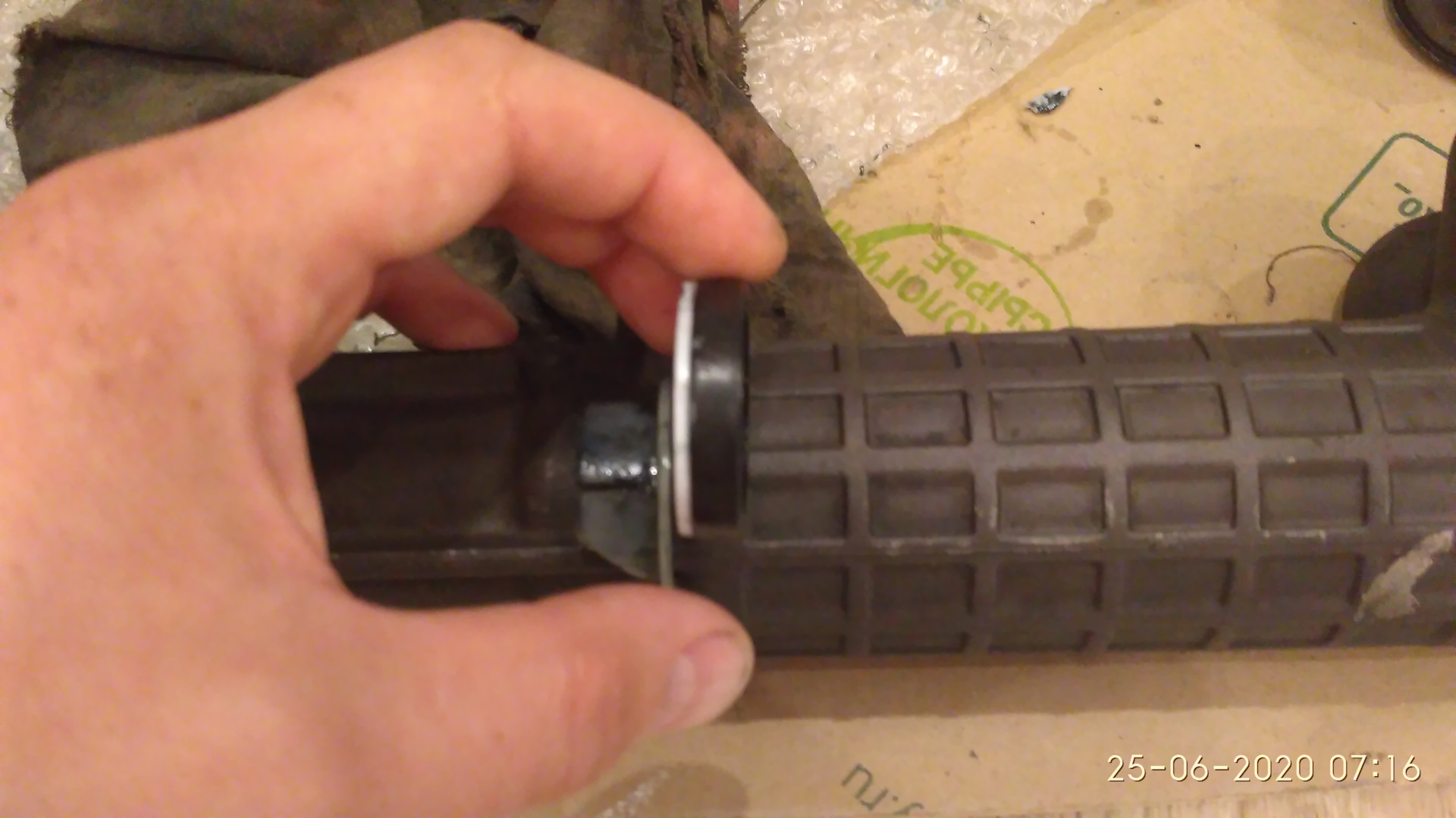

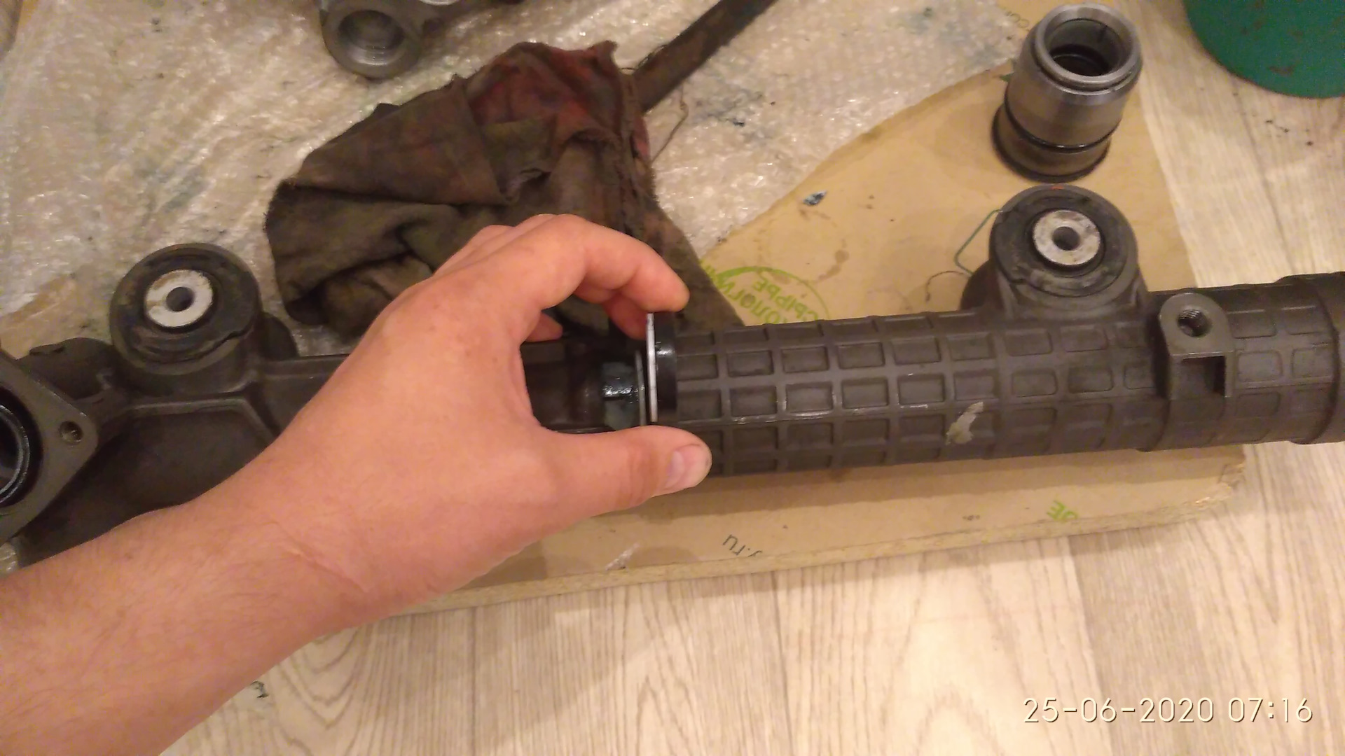

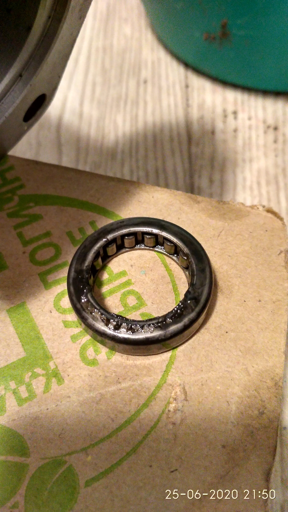

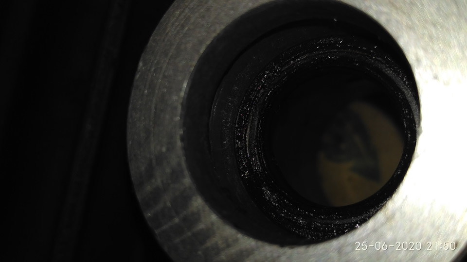

Что именно не понятно? Спрашивай попробую объяснить. Пока не начнёшь разбирать рейку для тебя это набор фотографии, я описал свою ситуацию, у тебя может другая ситуация…
Ничего не понятно )) Какую смысловую нагрузку несут 3 одинаковых фото с каплей на гайке сухаря? 3 одинаковых фото рейки в сборе в разных местах? 3 фото роликового подшипника? Без обид, но пользы от такого набора повторяющихся фото, не по хронологи и без пояснений, не много. В моем понимании "отчет" и служит для понимания процесса и возможных нюансов заранее, а не "когда начнешь разбирать сам".
Точно рейки разные рест-дорест? Или все же отличия в рейках с датчиком и без?
Когда я покупал мне так и говорили, в ресте есть датчик, а в доресте нет. но по итогу разное количество оборотов руля.
Не факт, датчик этот от комплектации зависит! Параметрическое рулевой управление есть или нет. Кстати количество оборотов руля вполне может зависеть от этой опции.

Не хочу огорчать, но в оригинальном ремкомплекте на фото только стикер оригинал ;). Хотя может китайцы делают и не хуже. Не проверял.
На оригинал, порядок цен другой.Всё повторится.
