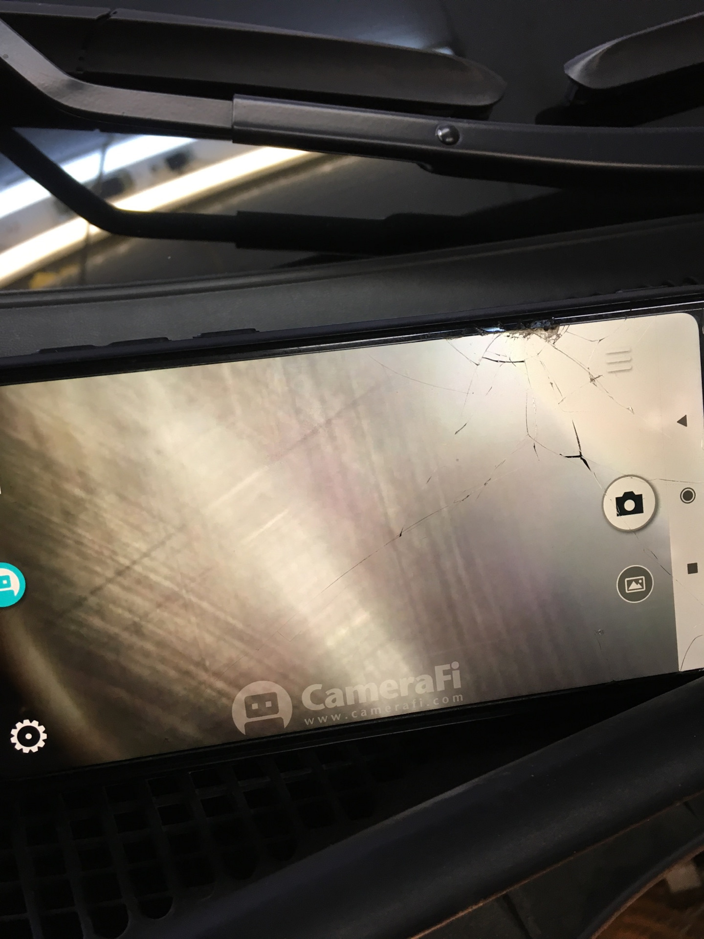

Ну что ж, пришла пора раскрыть карты показать, что же творится в цилиндрах Толстяка. А поможет нам в этом видеоэндоскоп от компании JProbe, обзор на который я делал в одном из прошлых постов.
Давайте начнём с вводных.

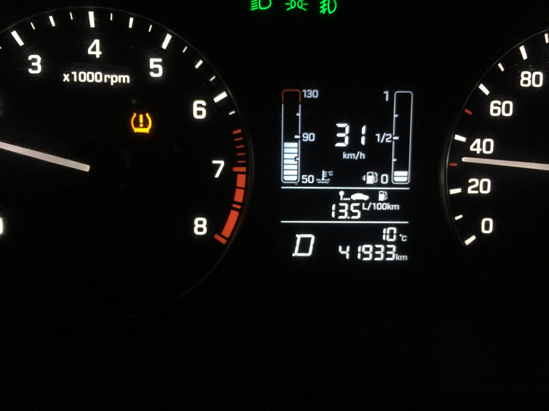

— Пробег на день съёмки составляет 41 933км.
— Примерно половина от него – трасса, может чуть меньше половины
— Двигатель почти не прогреваю. Максимум минуты 3 в мороз. Но, начав движение, я стараюсь не давать высоких оборотов. Обычно, пока закроешь все шлагбаумы и цепочки во дворе, пока до светофора в пробке постоишь…
— Масло меняю раз в 7,5 тысяч, лью хорошее (по моему мнению)
— Катализатор на месте. А вот в каком он состоянии, будем посмотреть в одном из следующих постов.
— Заправки всегда разные, но более-менее известных брендов.
— Бензин 92 в городе и 95 по трассе
— И да, самое последнее, двигатель я кручу!
Несмотря на то, что функционал ПО эндоскопа поддерживает съёмку фото, я этого не делал. Видео, как ни крути, передаст информацию более подробно. Поэтому не ругайтесь сильно, но сегодня фотографий не будет…

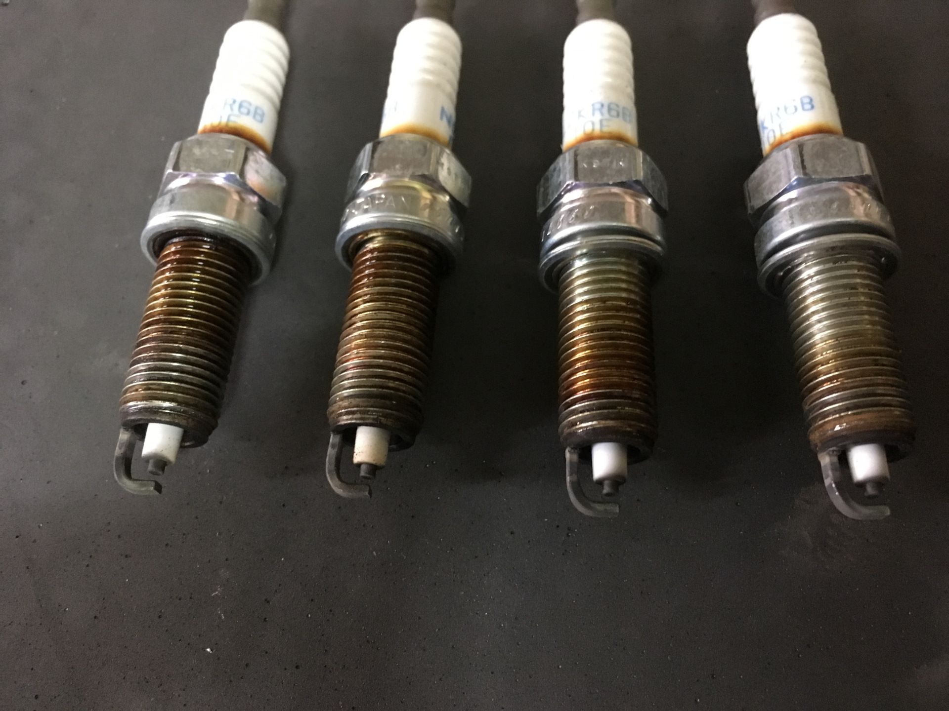

Ну разве что свечи покажу)
Что сказать по итогу. С одной стороны, увиденное может напугать, ведь в каждом цилиндре присутствуют вертикальные полосы. С другой стороны, у Игоря, с его смешным пробегом, ситуация почти такая же…
Жду от вас в комментариях мнений, что вы думаете по данной ситуации и насколько это страшно!

Видос классный. Всё подробно и информативно. Причины, даже малейшей, для беспокойства не вижу абсолютно. Гильзы в идеальном состоянии. То, что подавляющее большинство называет задирами, это не то, что видим на видео. Это просто пигментные полосы от крошек нагара, отваливающегося от поршней и размазанные по микрошероховатости от хона.
Нахожусь на стадии выбора машины для замены своей по сроку лет. В Крете пугают общепринятые страшилки-штампы про задиры и катализатор. Остальное всё вроде бы устраивает. Ваша информация для меня представляет определённую ценность т.к. в подавляющем большинстве все пишут голословные мысли вслух и неаргументированный копирайт. Тем более точной статистики фатальных случаев с ЦПГ и катализаторами нигде найти не получится. А те единичные, которые обнародуются, далеко не факт, что они не имеют чего-то недосказанного. Просто голый факт произошедшего без подробностей и предысторий.

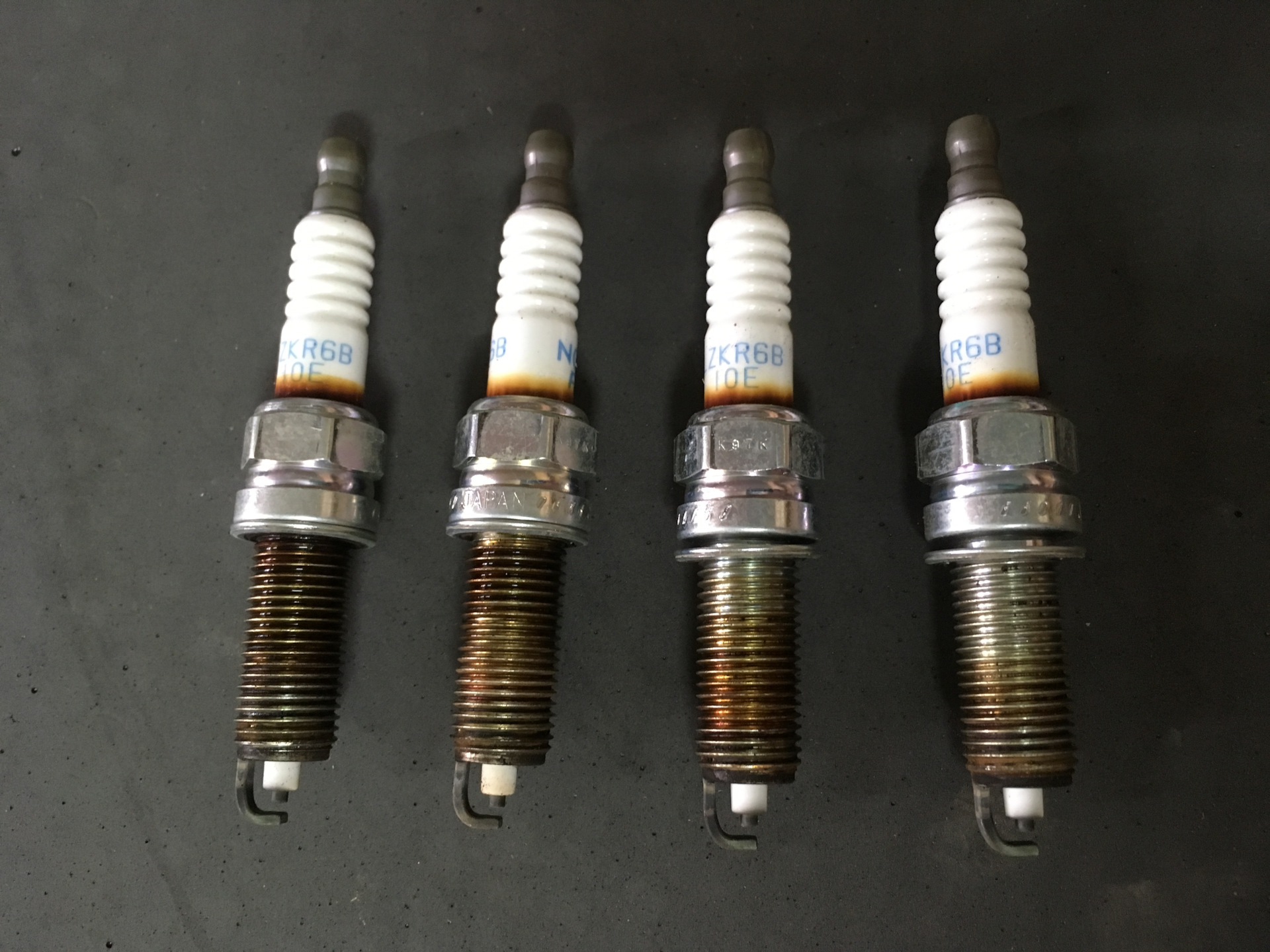

П.С. а свечи-то не иридевые. На таких больше 30-ти тык. ездить крайне не желательно. Зазоры растут, воспламенение ухудшается. На катушки нагрузка растёт и т.д.
натертости не глубже хона-ничего криминального.

Свечи сильно белые. Посерей должны быть.

Это же вроде не задиры, а просто риски.

На картинке риски от заводского хона гораздо очевиднее, чем вертикальные полоски. Задирами их называть язык не поворачивается. Эти полоски скорее всего от крошек нагара, вдавленных кольцами в микрориски от хона. Гильза ещё толком обкатку не прошла. На ней объездишься…
Возможно и так, но пробег то уже не малый, на данный момент уже 106т

Между железкой и фарфором ободок серно-коричневый. Это след прорыва газов из цилиндра, то есть герметичность свечей нарушена. Значит свечки в мусорку.
это скорее след коронного разряда. От прорыва газов черный след.
и тут корона постаралась (((

При работе свечей зажигания образуется мощная электростатическая индукция. В результате из окружающего воздуха притягиваются частицы масла и грязи, которые оседают на открытой части керамического изолятора.
Коричневый ободок который получается на свече по научному называется коронарное пятно. Появление такого пятна на свече абсолютно нормальное явление и оно не связано с утечкой выхлопных газов или повреждением прокладок внутри свечи зажигания.
Оно не влияет на работу свечи зажигания.
Поэтому его возникновение не является причиной для замены свечи.

Достаточно этого будет?
Свечи герметичность потеряли, под замену, в остальном ничего критичного нет, заправляйся, катайся и не заморачивайся.

Я у себя на ТО-0 на пробеге 2000 км выкручивал свечи, проверял зазор. "Корона" уже была. Надо было и мне новые иридиевые свечи в мусорку выкинуть. Чё то я не сообразил тогда, так и катаюсь🤫🤫

Какую герметичность? это следы от "короны". при плохих наконечниках и следах масла.
От "дырявой" свечи полосы газов будут по всей керамике и самое главное они ЧЕРНЫЕ.

Почти идеальное состояние, задиров нет, а риски на цилиндрах- там пара рисок, да и не глубокие вовсе, у меня на судах даже дизеля с убитой поршневой (американские катерпиллеры- это смерть механика) и то заводились и работали, а тут- такой бензиновый двигун, так что на хюндае можно поставить знак качества, всё отлично.

Изначально, фото более информативно, можно увеличивать. При повторном рассмотрении, можно увидеть то, что пропустил. У меня эндоскоп поскромнее. Но мотористы просят фото.
По данному двигателю видны царапины, и нагар масла по краю поршней. Что не является критичным. Но эти ДВС изначально сделаны с конструкторскими ошибками. Более ранние серии с чугунными блоками, свободно проходят за 200 000.
Жить будет.
