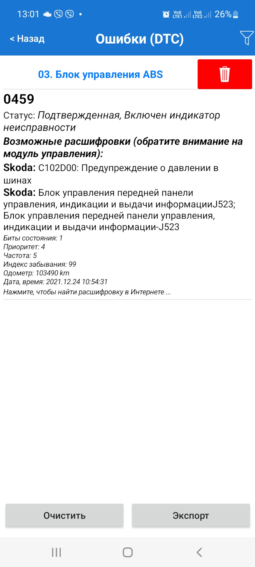

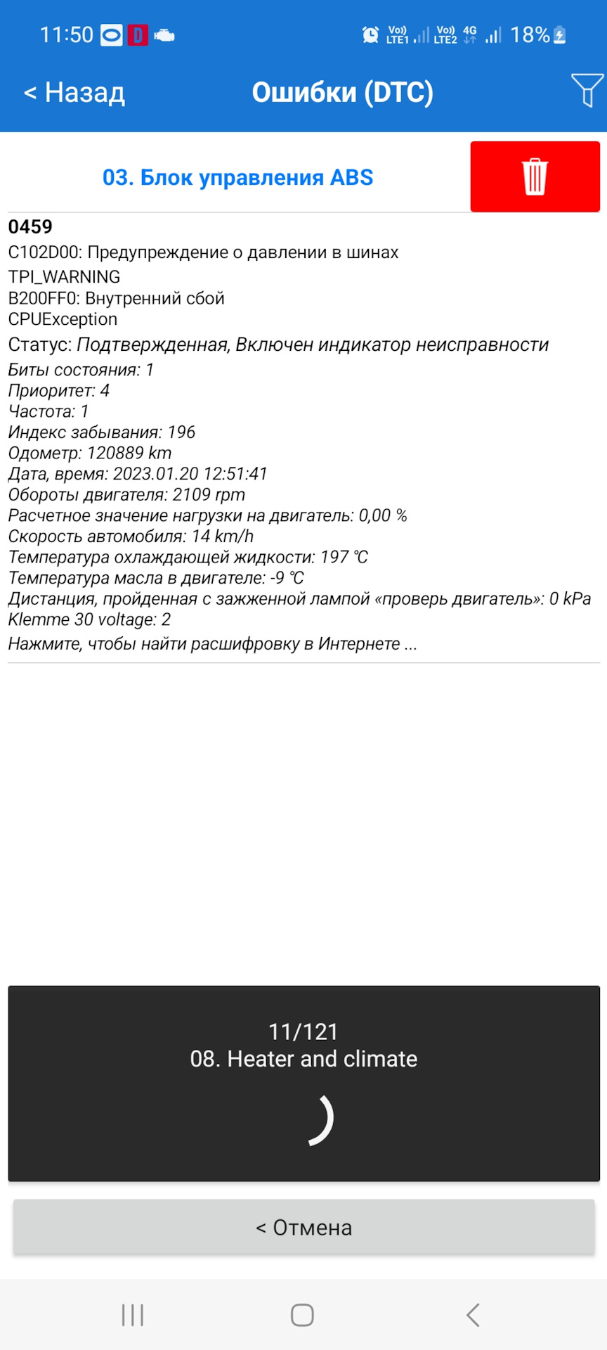

Такая же ошибка на рапиде, с годик назад активировал косвенный контроль давления шин, вылетало оповещение пару раз, давление выравнивал и адаптацию скидывал, видимо в памяти висело, карсканнером скину
и как сейчас?
Адрес 03: АБС Тормоза (J104) Маркировки: Перенаправление неудачно!
Часть No SW: 6R0 614 517 BK HW: 6R0 614 517 BK
Компонент: EBC 460 ESP H08 0004
Серийный номер: A00AWQ1
Кодирование: 4129481409B400B9824E12DB90A200404B0800
Заказ #: WSC 73430 031 00125
Ассоциация по Стандартизации Автоматизации(ASAM) набор данных: EV_Brake1ESPAEntryTRW 002011
ROD: EV_Brake1ESPAEntryTRW.rod
VCID: 7DF14CF3ECF16767A6-8028
2 Ошибки найдены:
0129 — Напряжение питания клапанов ABS
C106A 01 [008] — Расходомер воздуха 1: массовый расход воздуха слишком велик
Не постоянный — Подтвержденный — Протестирован после отстранения памяти
0459 — Предупреждение о падении давления в шине
C102D 00 [008] — Расходомер воздуха 1: массовый расход воздуха слишком мал
Также, т.к. вылетала ошибка по шинам, как понял это нормально:
