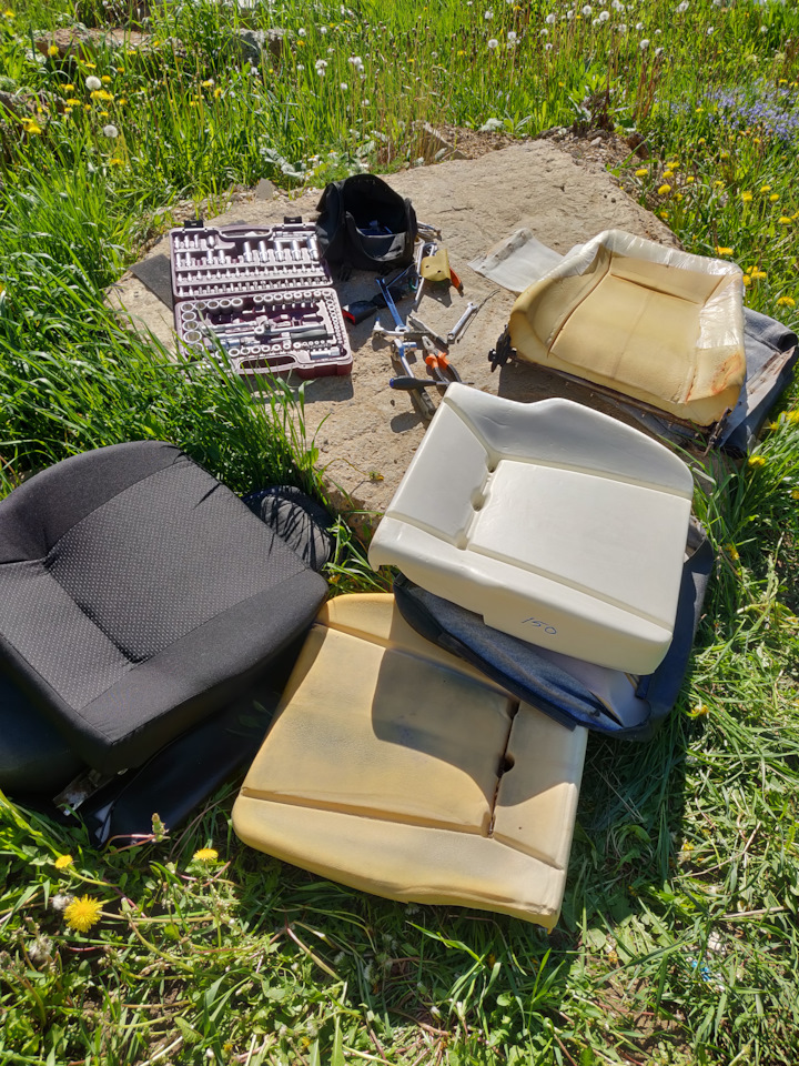

Моей машине уже 15 лет. Водительское сиденье давно просело и стало очень не комфортно и неудобно ездить особенно на дальние расстояния. На улице практически наступила зима, самое то для быстрого, четкого ремонта в домашних условиях. Приезжаю вечером с работы, пока ещё не темно. Откручиваю сиденье: 4 гайки на 13 спереди и 5 болтиков на 10 сзади. Поднимаюсь домой на 3 этаж.
Откручиваю 2 болтика на 10 по бокам спинки и отделяю спинку от сидушки.
Снимаю чехол.
Вынимаю спицу и снимаю обшивку седла.
Разобрано!
Красотища!
Чтобы восстановить жЁсткость сиденья хотел поменять пружины местами.
Но оказалось, что 1-я и 2-я пружины короче третьей, той самой которая находится под задом водителя. Фокус не удался. Едем дальше.

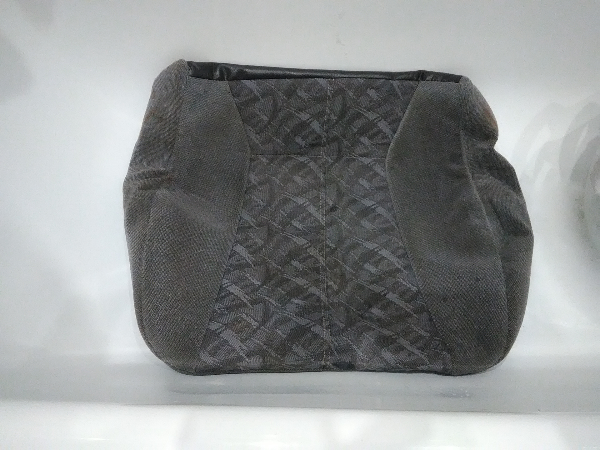

Тем временем несу обшивку в ванную, растворяю порошок в горячей воде и замачиваю обшивку.
Сверху гантелька, чтоб чехол не всплыл. Несмотря на то что сбоку чехла есть жесткие пластиковые канты, всё влезло.
Возвращаемся к сиденью.
Думаю как усилить мягкий элемент.
Задняя часть в отличии от передней сильно промята.
Снизу всё целое, не рваное.

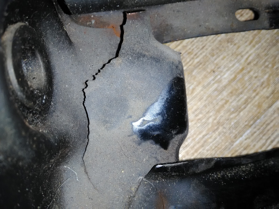

Возвращаюсь к каркасу сиденья и замечаю, что металл лопнул с обеих сторон крепления к салазкам.
Нужна сварка!
Усталость металла.
Мой вес в районе 80 кг, а сиденье не выдержало.
За час вода почернела, достаю чехол, выжимаю и в стиралку.

Отдал 200 рублей, за сварку.
Проварено!
Проварено!
Чистый чехол. Приступаю к сборке.

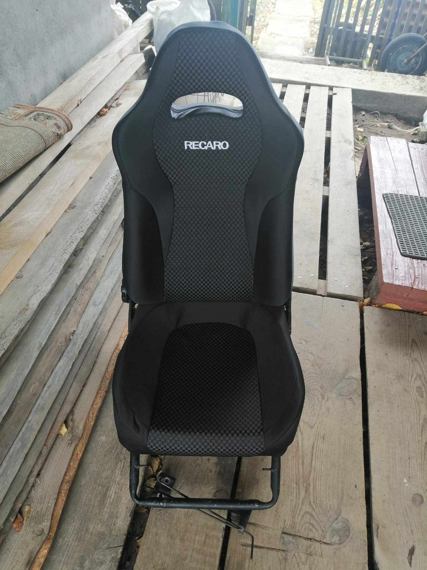

Тоже недавно боролся с продавлеными сидухами, но более радикально.
Ну это прям чистая победа над продавленными сидухами
