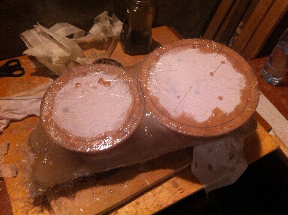

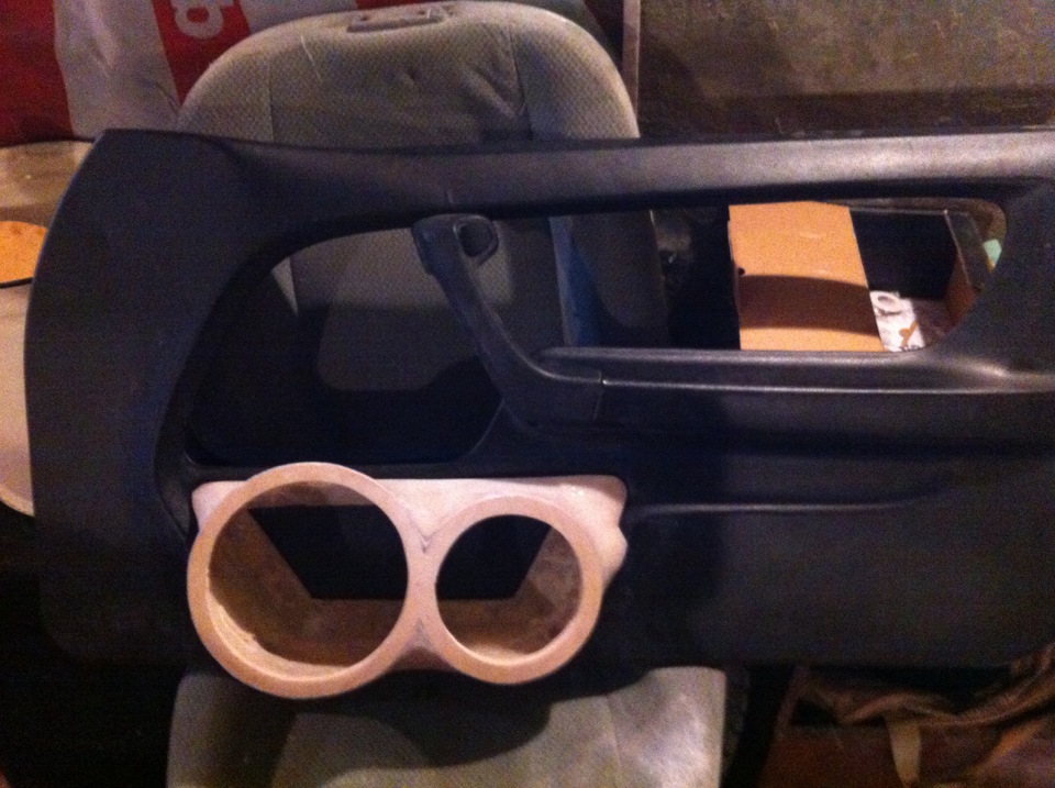

Решил сделать подиумы под поканальный фронт, будет 3 полосы, подиумы сделанны под 2 так как рупора будут стоять в штатных местах, так вот подиумы съемные, установил их за место кармана, он снимается и от него остается 9 отверстий, я решил воспользоваться этим и вклеил винтики прямо в подиум, тем самым он крепится на них через отверстия, подиум под 20 мидбасс и 16 серединку, они на до работке, в данный момент ждут перетяжки, следующая запись в блоге будет про перетяжку и подиум под руппор

Спасибо:), буду, буду иначе сч убью мидами:)), сделаю перегородку полукруглую
Главное все это к каркасу двери зафиксировать)))) в компакте дверь ужасно спроектирована(((((

А я как раз себе и начал делать, в этих местах, когда у тебя увидел, а потом обнаружил что карман снимается. :))) не сторонник резать обшивки, но мы с другом этим занимаемся поэтому это не сложно для меня:)
а еще вопрос, у нас есть еще такой косяк сиденье если двигать близко то задевает динамики, у меня по пол сантиметра от них, регулировать сиденье при закрытых дверях невозможно((((
Надо глянуть, возможно этого можно избежать если кольца под наклоном в верх расположить, я гляну отпишу, зафоткаю

Ты на сколько сантиметров выносил кольца вперед
