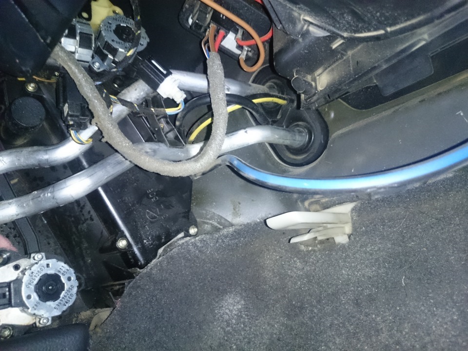

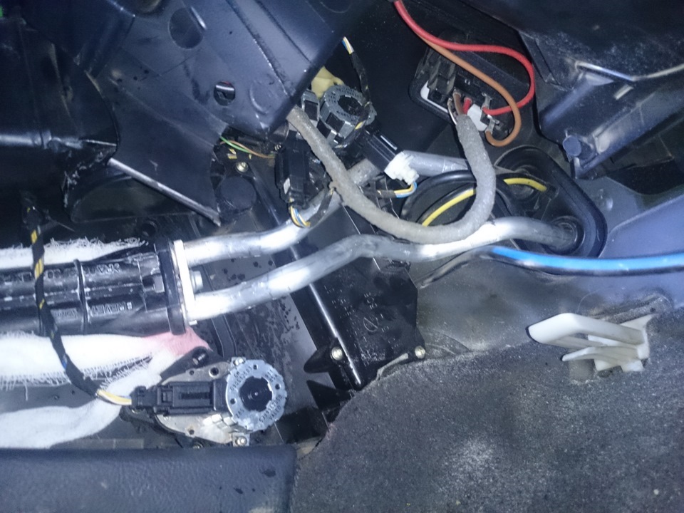

И так! Снял, промыл радиатор печки, жара пошла! Но вот не задача, не работает обдув лобового стекла есть подозрения что я мог задеть какую нибудь заслонку (соответственно которая отвечает за направление потока воздуха на лобовое)
И так уважаемые знатоки, вопрос: Какая заслонка отвечает за направление потока воздуха на лобовое стекло? Там их куча целая, Ну или почему может не дуть? С товарищем VORON7FM пытались понять, делали синхронизацию чертовых заслонок, да и просто вели дискуссию на тему решения этой проблемы по средствам интернета

Вот так что трубок и есть заслонка пола. Она переключает обдув! У меня разъем слетел, и в ноги не дуло… У нее 2 положения, Ноги — стекло
на второй фотки её видно? Можешь как навигатор, слудуйте прямо, поверните на право, затем виражом вокруг патрубка…)))
И на первой и на второй она самая верхняя с разъемом повернутым к передней панели!

,и кстати, у меня тоже она перестала работать именно после замены радиатора печки. Разъем задели.
egor1828
И немного ее переносили
Полностью чёрная фишка? Окей, буду смотреть её, и если слетела придётся получаться что бы на место её посадить?
Ну я лежал головой на полу с фонариком. Правда снимал бардачок еще…
egor1828
Да, черная. И она там хитрая, с защелкой. Вот она и сломалась, я корпус разъема вообще выкинул и поставил без него…

Ну вот. Проблема решена почти
Так фишка на своём месте же, вывод, скорее всего слетела тяга

Я полез нащупывать тягу :-D
и? фишка в том что механических то тяг на климате практически НЕТ!
egor1828
Кстати легко свою проблему Опкомом обнаружить. У меня ошибка 022 по климату была. А это и есть заслонка пола!
darkcats
Тааак, а если два положения ноги/стекло тогда ноги тоже не должны переключаться, но ноги открываются и закрываются, тяги все жёстко стоят, от той которая обломалась говоришь, вообще никаких приводных лапок не наблюдаю
нет там лапок. там одна заслонка, и она имеет всего два положения, открыто и закрыто.

а вот тогда хз… может и еще другая заслонка на это…
egor1828, заслонка на лобовик, вроде выше. Напротив "ежа".
