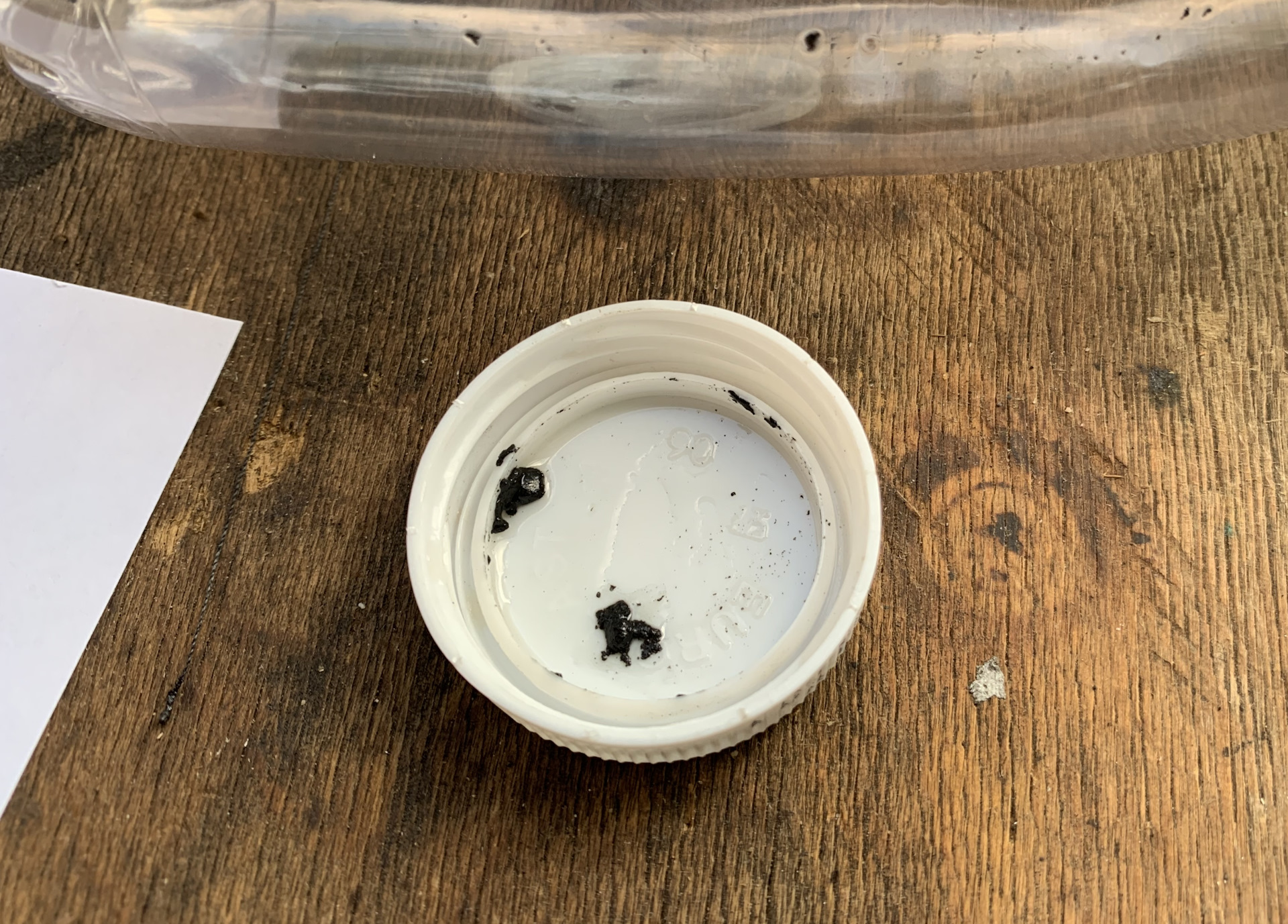

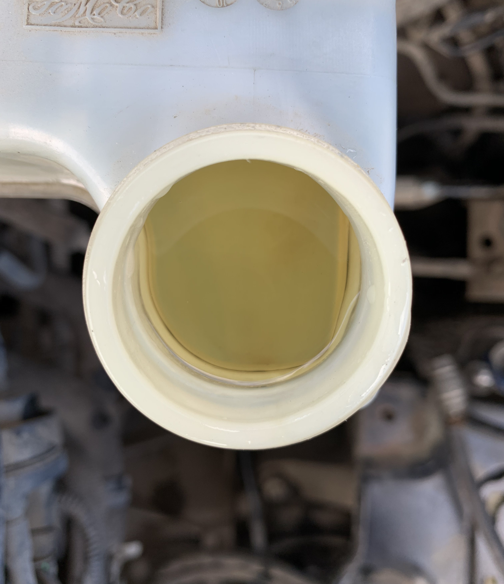

Подошел срок регламентной замены тормозной жидкости. Я открыл бачок, а там по всему дну бачка черный налет.

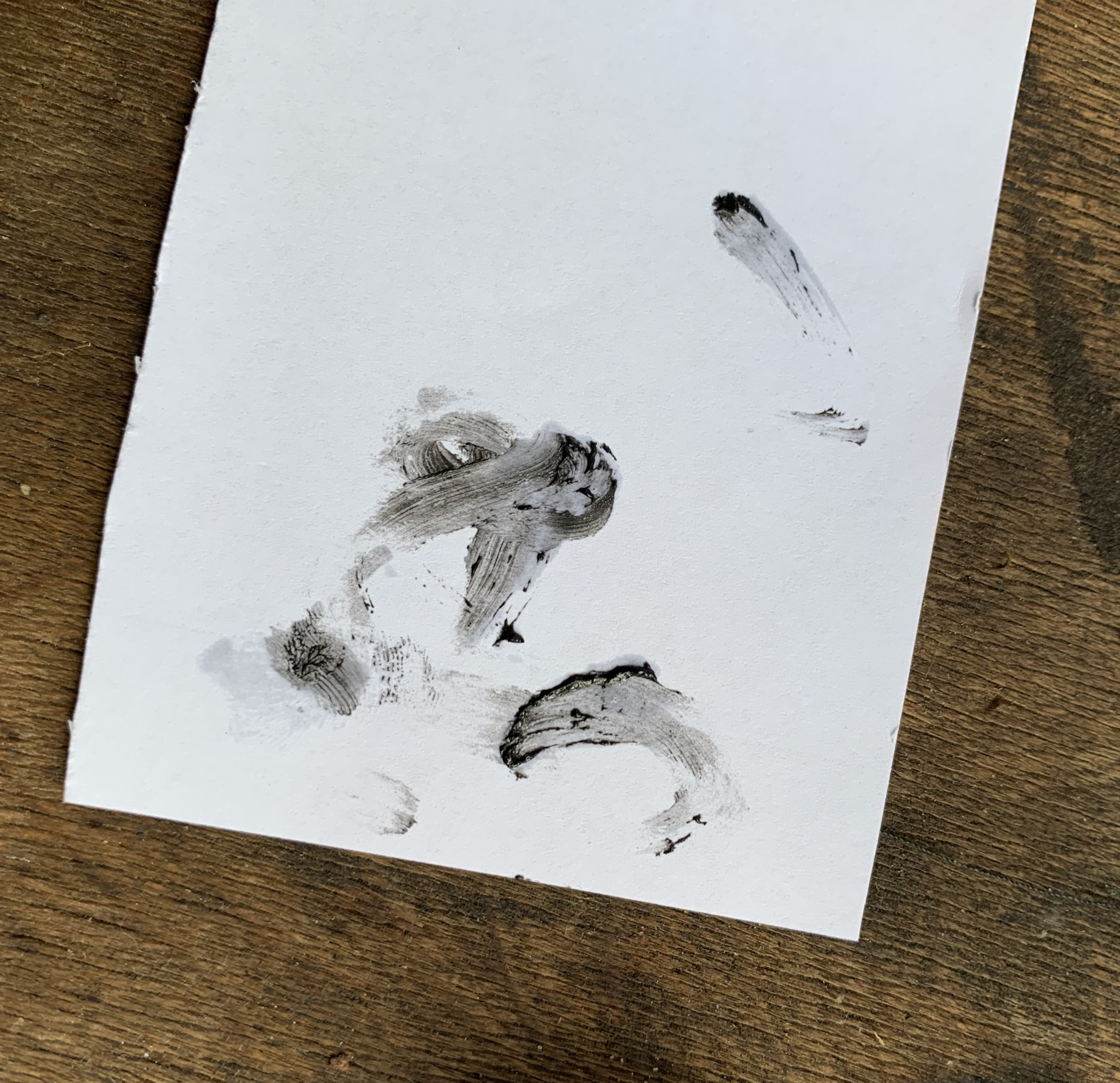

Тормоза прокачали, а вот из сцепления очень долго шла тормозная жидкость с черными частицами в виде хлопьев
И после замены тормозной жидкости ГЦС заскрипел, педаль сцепления после стоянки при первых нажатиях стала подклинивать.

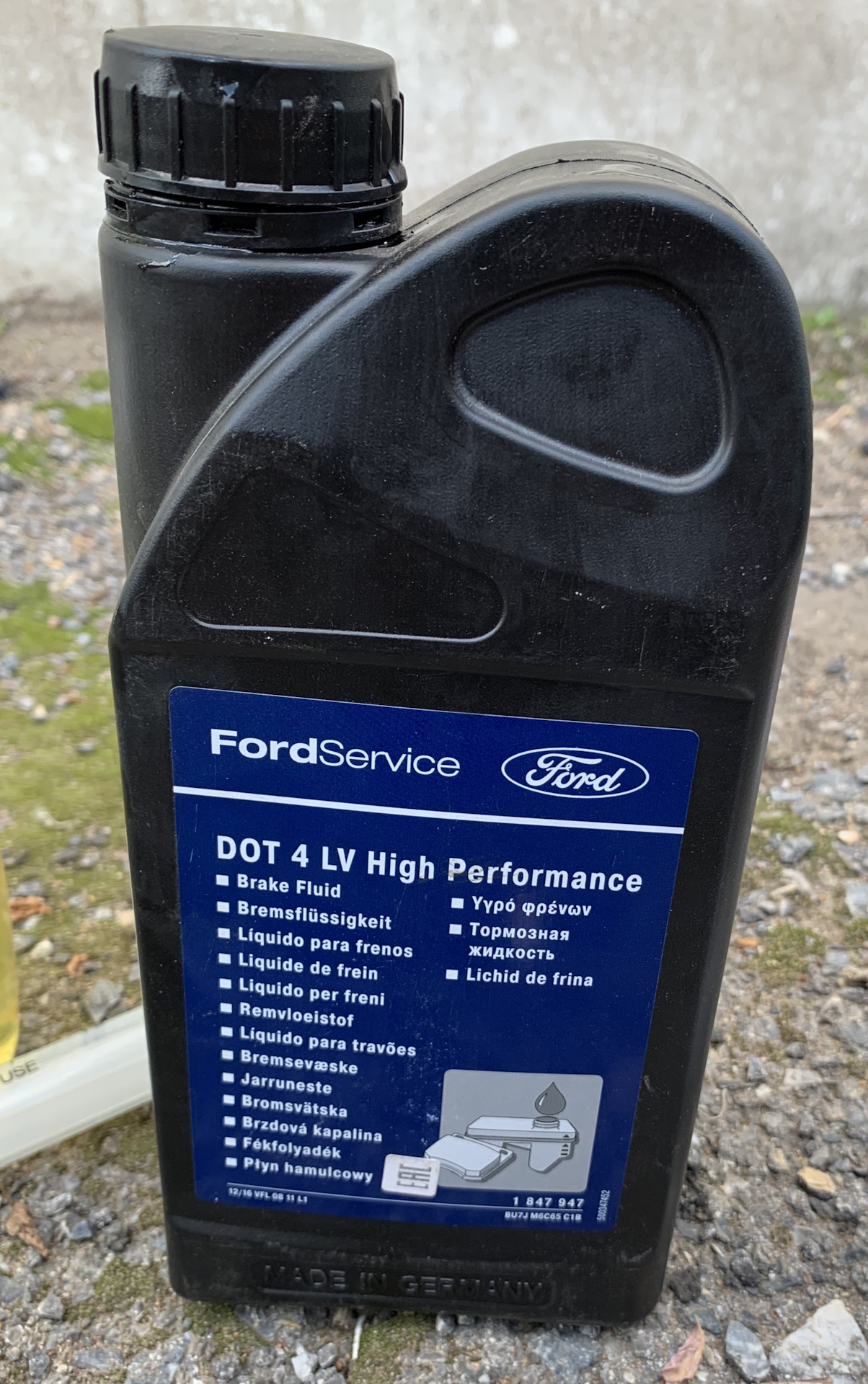

Заказал новый ГЦС и литр оригинальной тормозной жидкости FORD DOT 4 LV High Performance (Class 6)
MAZDA BP4K41400E Цилиндр сцепления главный, 4 625 руб
FORD 1847947 Жидкость тормозная, 778 руб

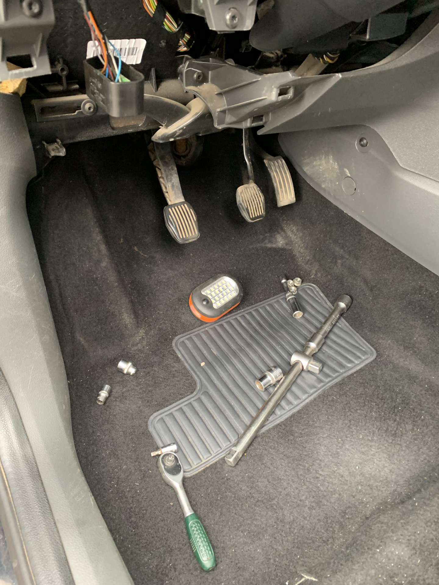

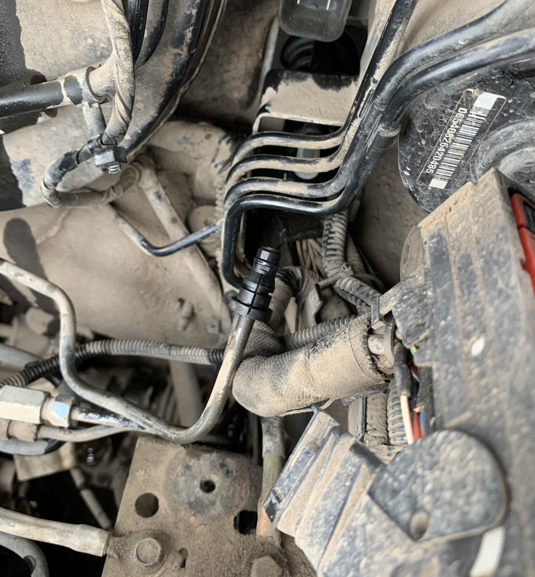

Отсоединил разъем с блока ABS/IVD
И отсоединил обе трубки.
Начал снимать педаль сцепления
Через какое-то время это удалось сделать
В руководстве написано было что гайки под ключ на 10, а по факту они на 13. Рожковый ключ на 13 очень бы пригодился для верхней гайки.

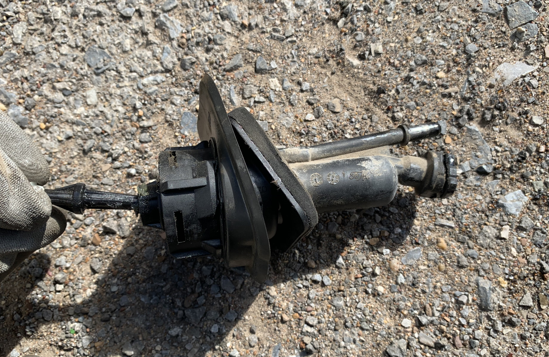

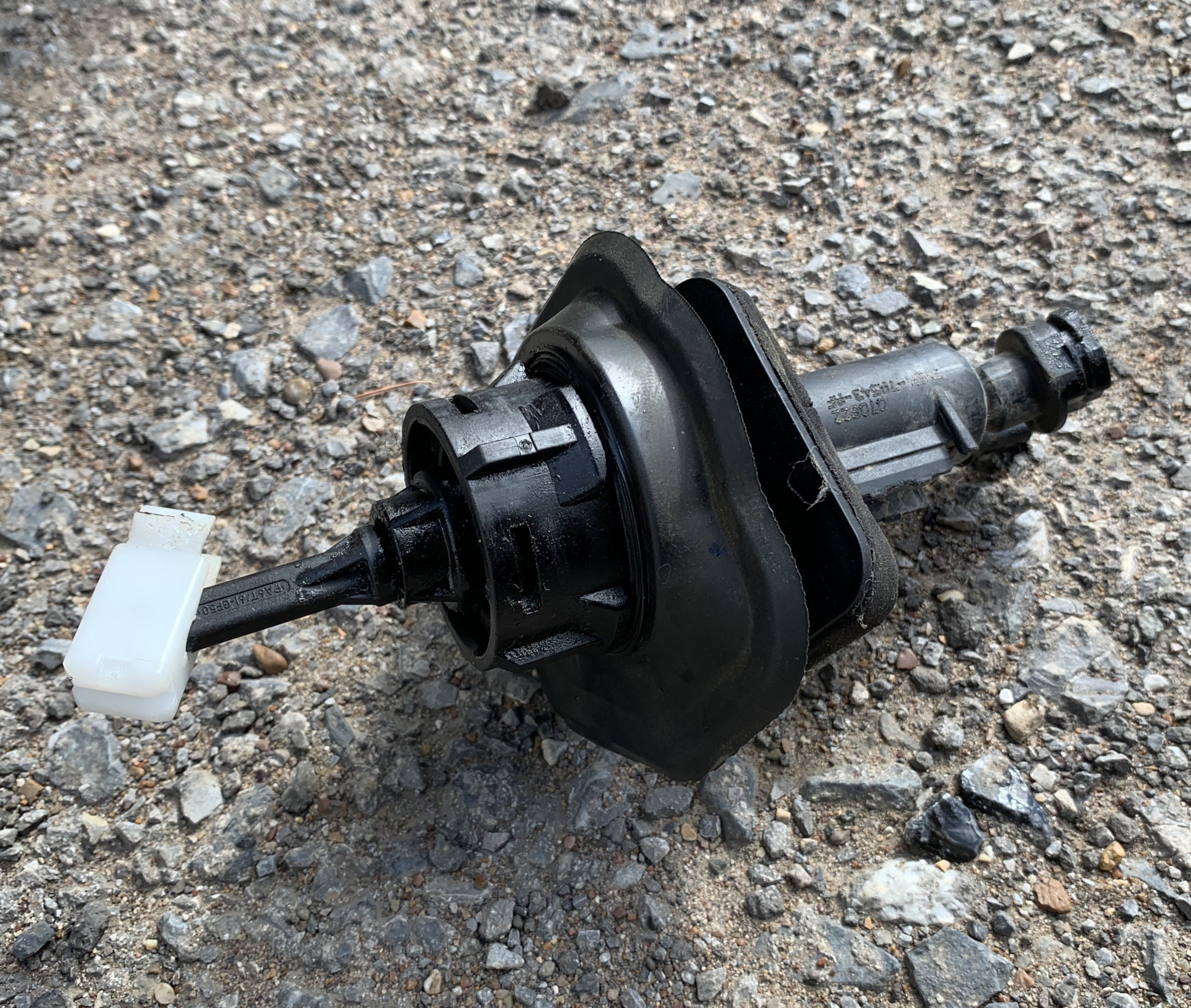

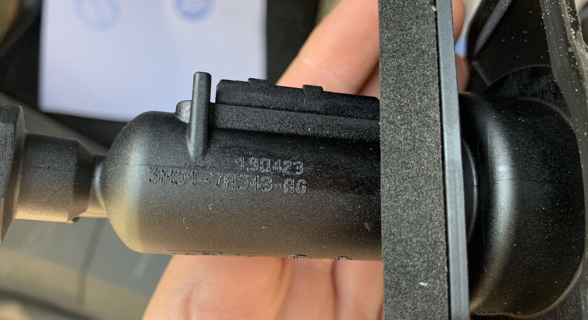

Вот старый ГСЦ 2007 года
Важно правильно установить уплотнительную резинку на штуцер
И установил новый ГЦС

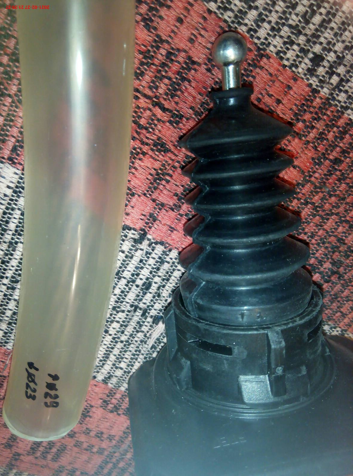

Долго промывал бачок, шприцем откачивал тормозную жидкость, ловил все черные хлопья, потом еще заливал и ловил.
Затем прокачал сцепление
Добился идеально чистой жидкости в бачке, на эту процедуру ушел весь литр тормозной жидкости
Старый ГСЦ дома решил разобрать и изучить.
Поршень был заклинен, попытался потянуть рукой и выдернул шток из внутреннего зацепления с поршнем.
После прогрева строительным феном до 150 градусов смог немного подвигать шток и снова заклинил.
Поэтому во время последней прокачки старого ГСЦ напарник жаловался что педаль была пустой несколько нажатий после стравливания жидкости из выжимного, хотя такого не должно быть с закрытым штуцером.
При попытке набора свежей жидкости из бачка в ГСЦ педаль сцепления тянула подклинивающий поршень за шток, он вылетал из зацепления, каким-то чудом за несколько нажатий поршень расклинивался и все-таки набирал жидкость.
При штатной работе корзина сцепления через выжимной толкала поршень в ГЦС, поэтому шток не расцеплялся с поршнем.

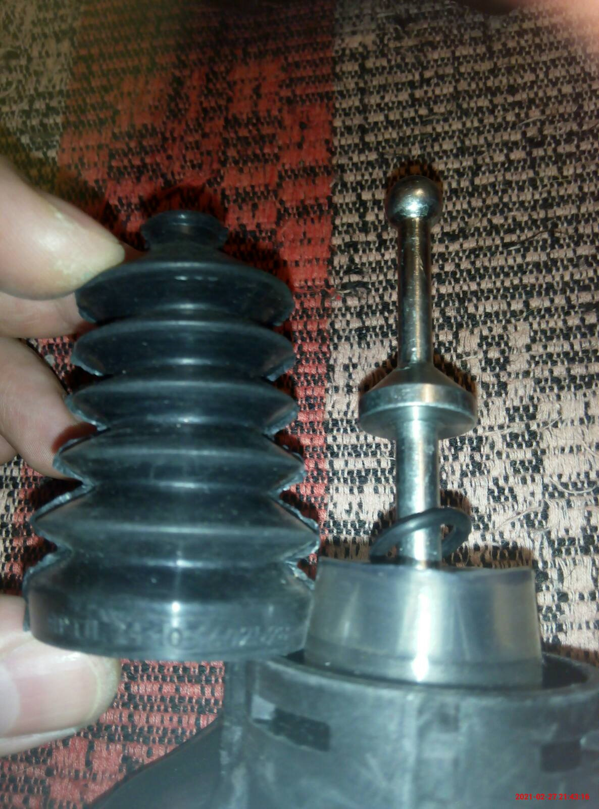

Разобрал
Внутри было много черной грязи
Почистил детали, кстати всё из пластика, ни одного металлического элемента
С новым ГСЦ педаль сцепления стала немного мягче и значительно повысилась точность работы сцеплением.
Звуки посторонние пропали.

Каким образом бачок ТЖ почистил от осадка?
Шприцем со шлагом и большим количеством тормозной жидкости
Спасибо, вот точно так же и планировал, но думал может есть какой-нибудь другой способ!
Вообще можно снять бачок и промыть нормально.
Но у меня винт прикипел, при попытке открутить стали грани зализываться, не стал трогать.

Ещё пара вопросов: как "белую клипсу" штока ГЦС вытаскивал из педали (каким инструментом (отвертками или узкогубцами))? А второй вопрос не думал пыльник установить, для увеличения срока службы ГЦС, что то типа этого (от ВОЛГИ двигатель 406):
Клипсу как-то отверткой подковырнул.

Молоток…сам снял ГЦС и без "матюгов"
Вот в этом вопросе вообще завидую автору. Сегодня проделывал данную процедуру и залип на снятии педали так как плечи у меня широкие, да и сам не маленький, снятие самого дальнего болта для меня превратилось в ад на несколько часов, думал психану и разнесу эту машину на мелкие детали, но вроде как всё получилось ))
