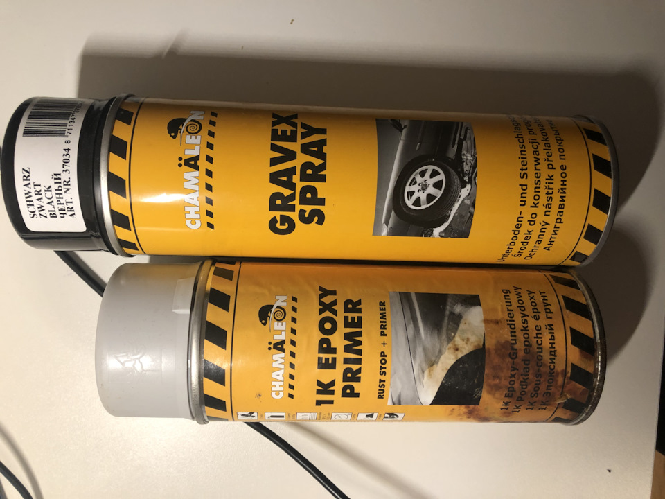

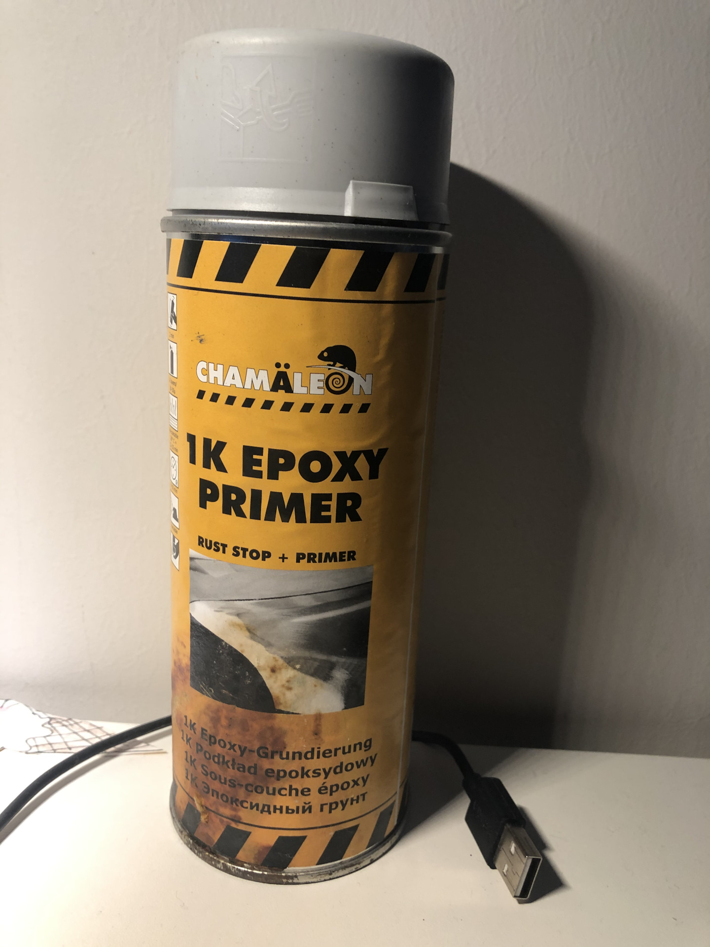

Дело было еще в августе. Сосед на даче в разговоре упомянул, что следующая неделя будет тёплой и без осадков. Проверил. Действительно тепло. И вот уже еду в магаз за расходниками. Купил эпоксидный грунт и 2 баллона антигравия. С моря привёз подарок в виде ободранного рёбра порога со стороны днища. Довольный готовлюсь к покраске. Позвонил маляру любимому и решил проконсультироваться. Оказывается антигравий гидроскопичен и его нужно укрывать. Опа… почитал на баллоне. И правда. Еду опять в магаз. Взял ещё малярный скотч.

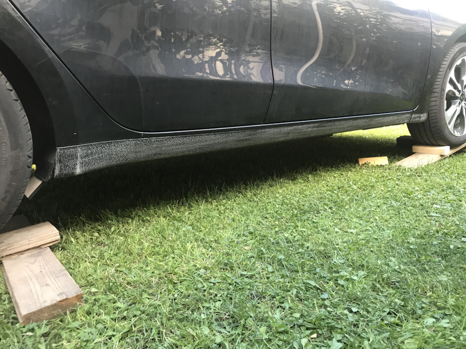

На следующий день поднял машину. Снял брызговики. А под ними все чисто в отличии от серенького. Вытащил заглушки из порогов. Выправил замятости ребра порога (были от домкрата), подшеурил, обезжирил, заклеил газетами и принялся красить. Перед нанесением лака переклеил скотч чуть выше, чтобы укрыть края антигравия. Параллельно закрасил ещё коцку на днище
Будем сравнивать как себя ведёт антикор и как колерованная Кобра.

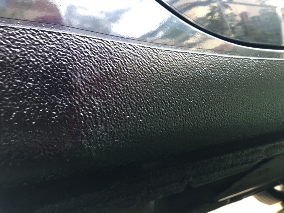

Возник вопрос, про антигравий он ложиться как родной без плешей?
То уже голову изломал какой лучше взять что бы как родной был
Ложится норм. Только он уже смылся) Похоже, что это как мертвому припарки. Нужно к маляру везти) мне предстоит)

Такая же фигня получилась. Подмазал. Но это временно. К спецам все равно пойду.

Я использовал эпоксидный грунт в баллоне (лучше брать не Body, лучше взять chamaleon). Антигравий тоже брал chamaleon. По верху можно покрасить краской уже в цвет. Главное при использовании антигравия — укрывать его.
спасибо! а номера этой химии не остались?
