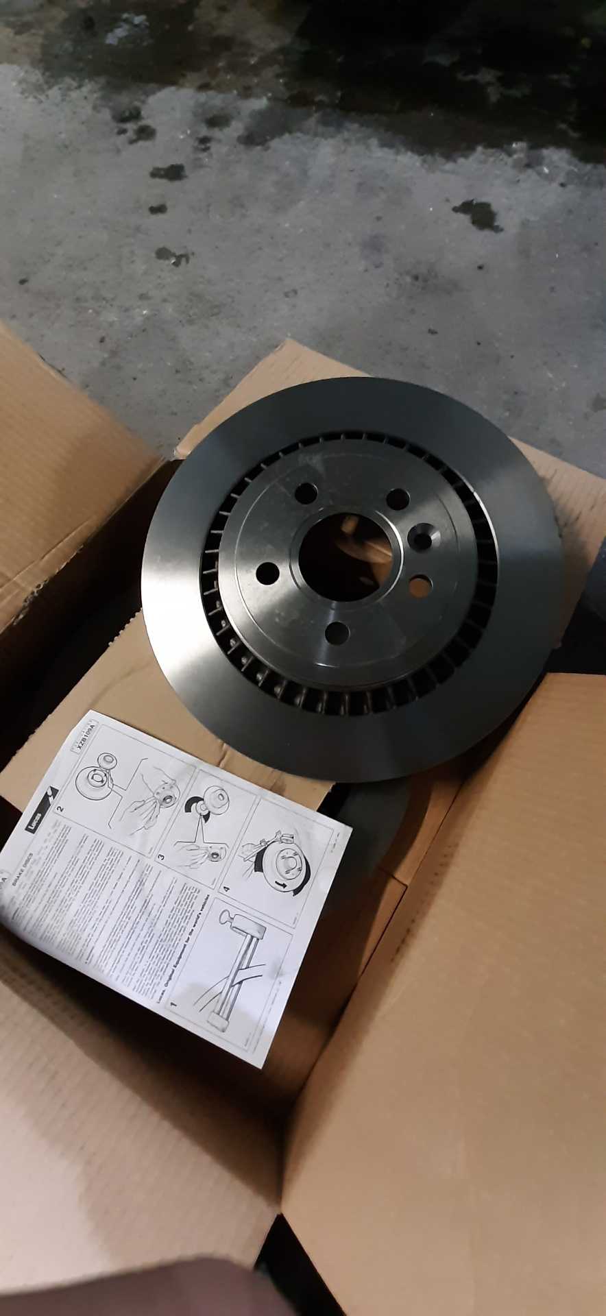

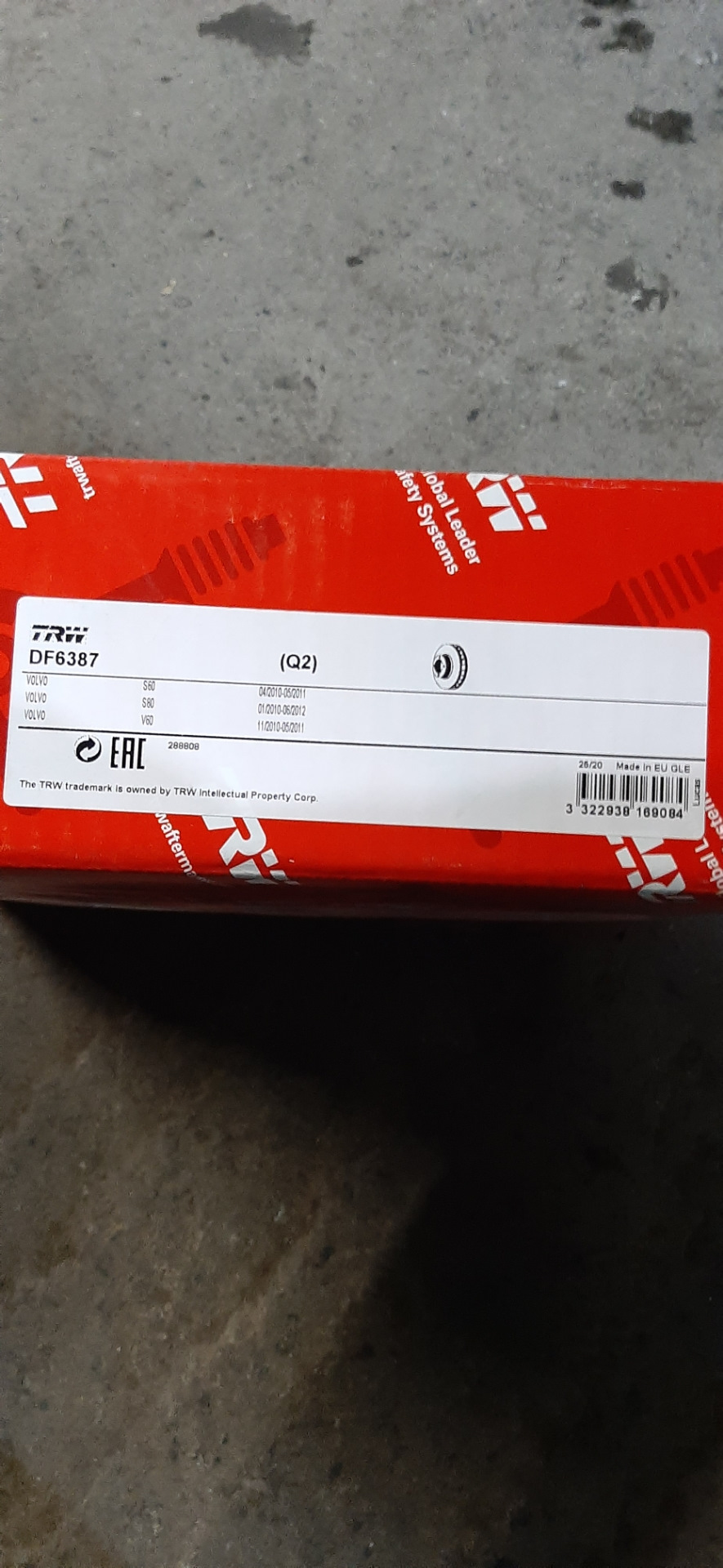

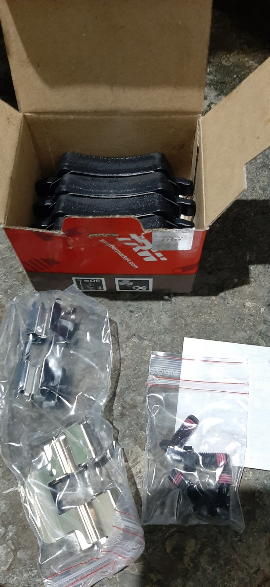

Запчасти на фото: EA852

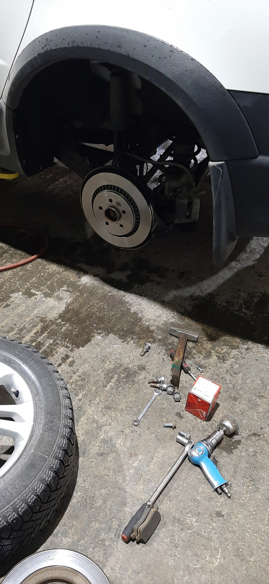

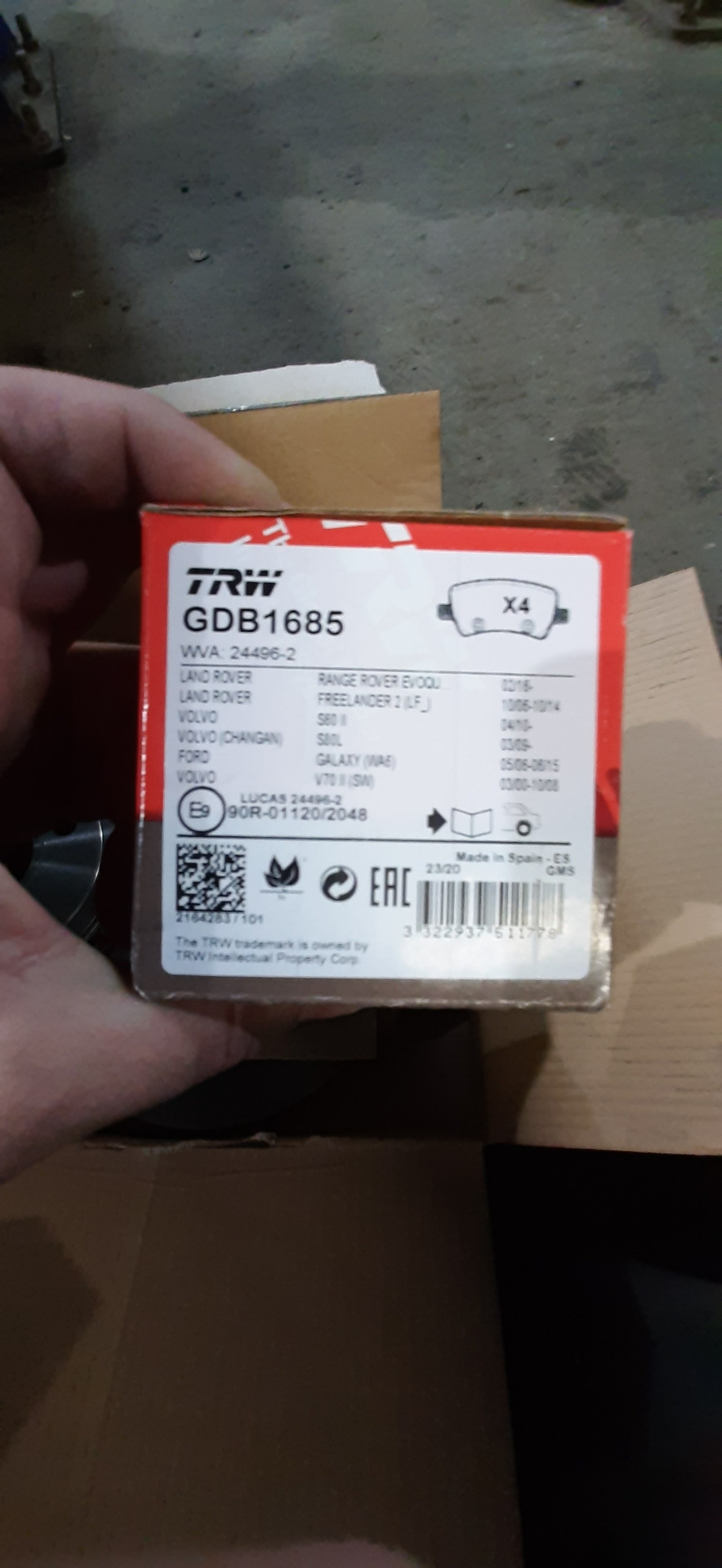

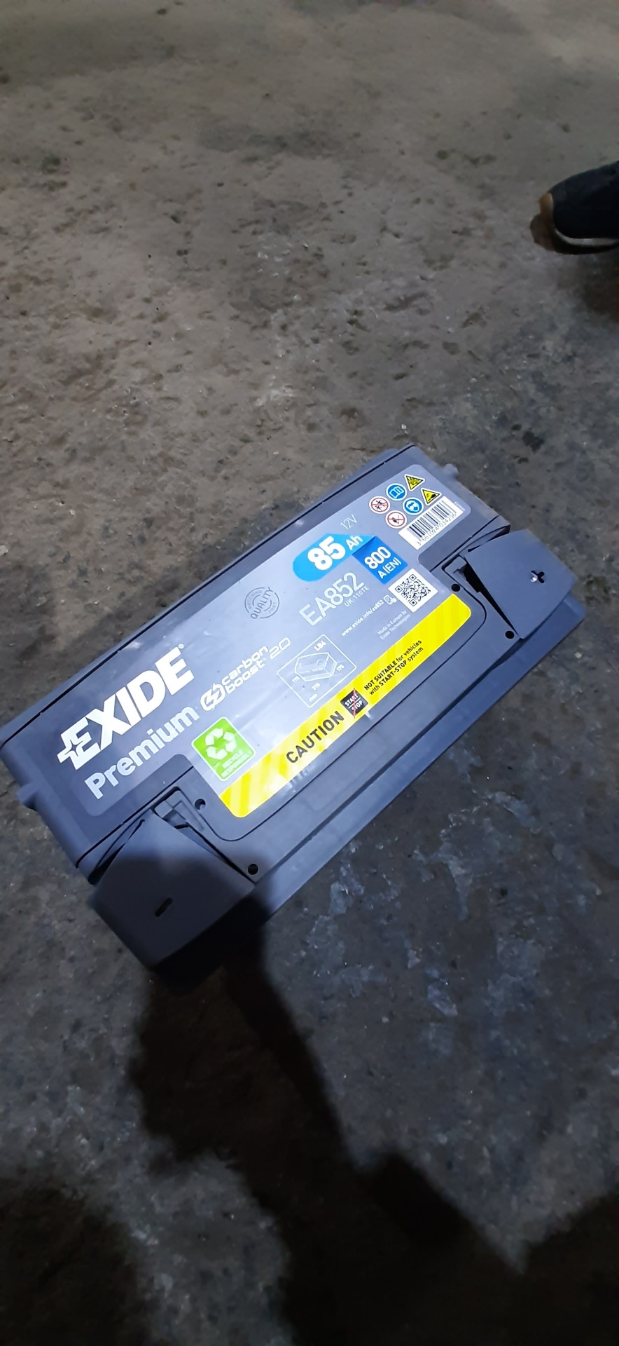

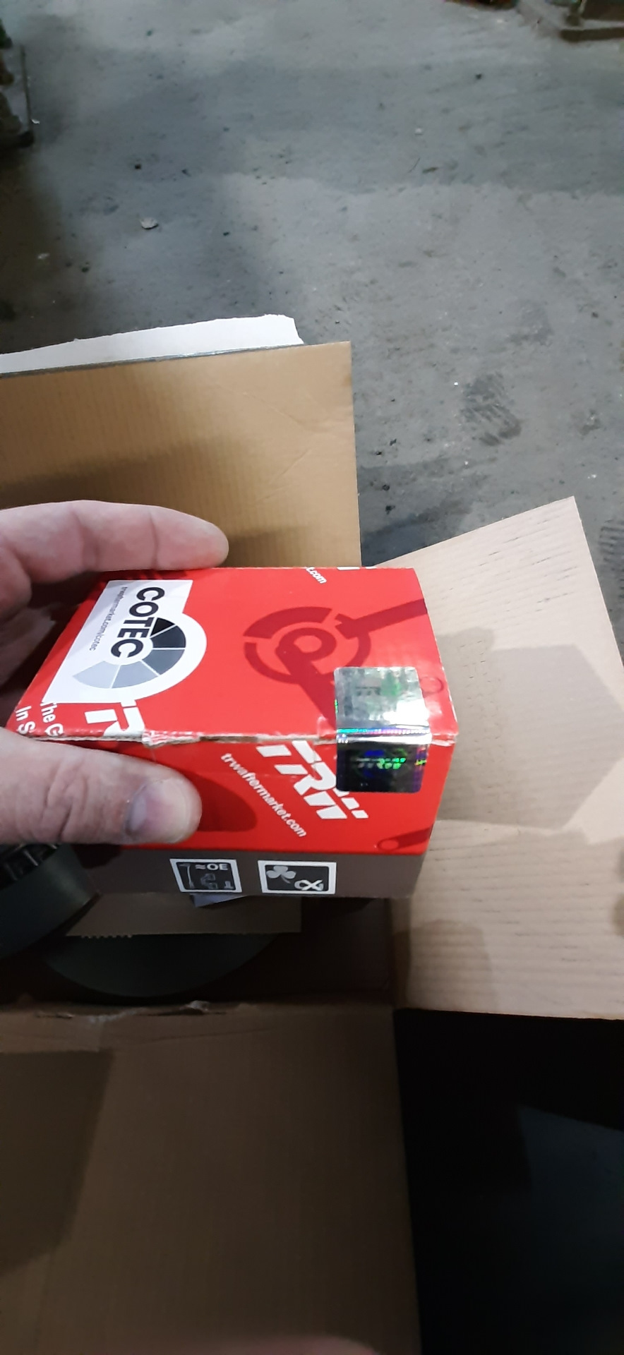

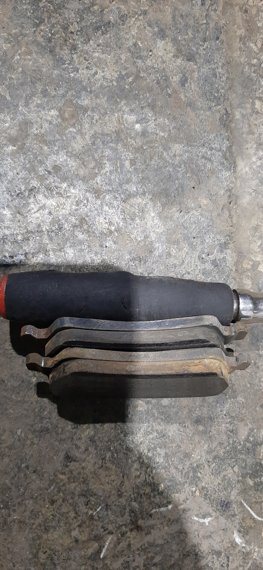

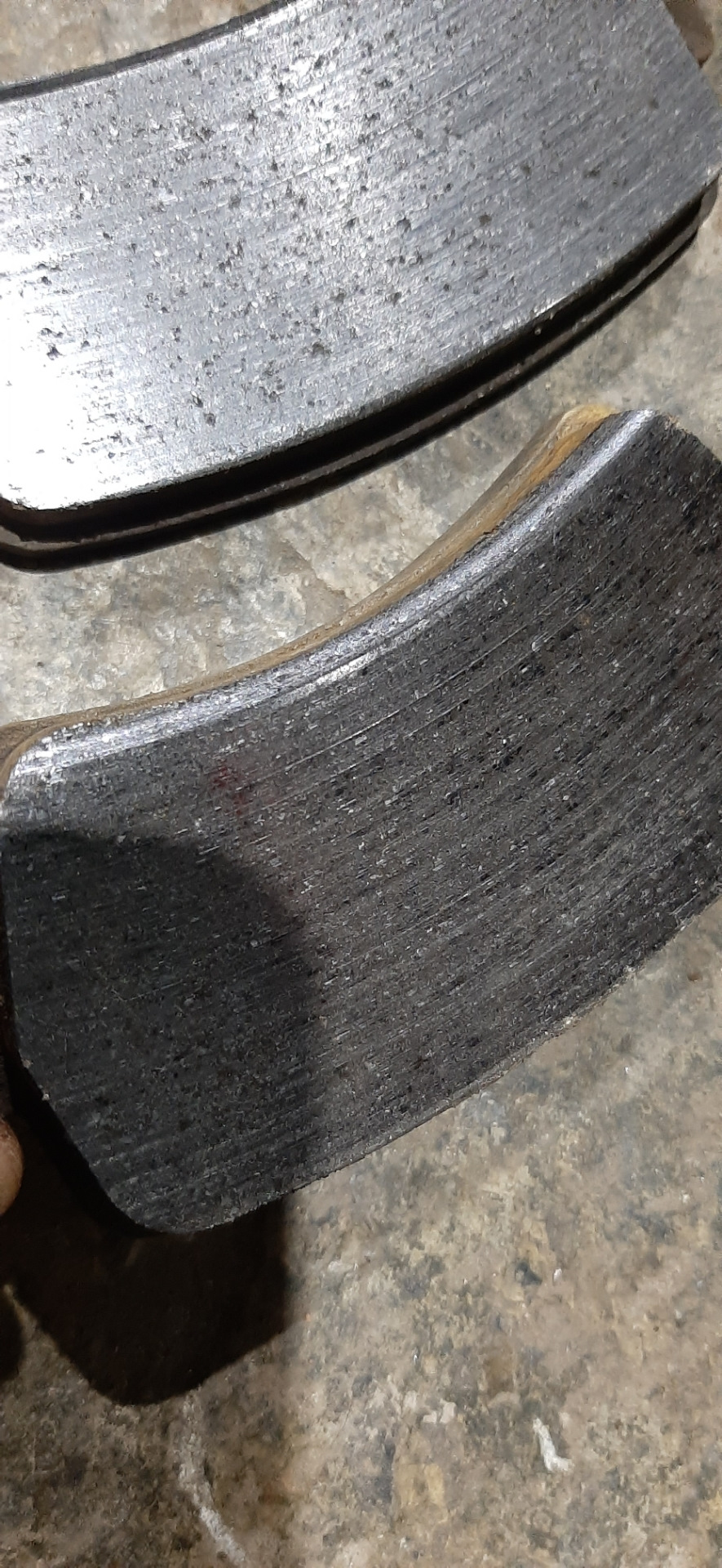

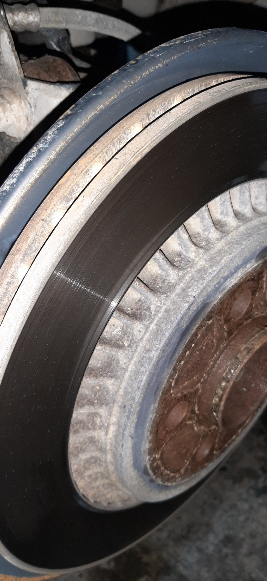

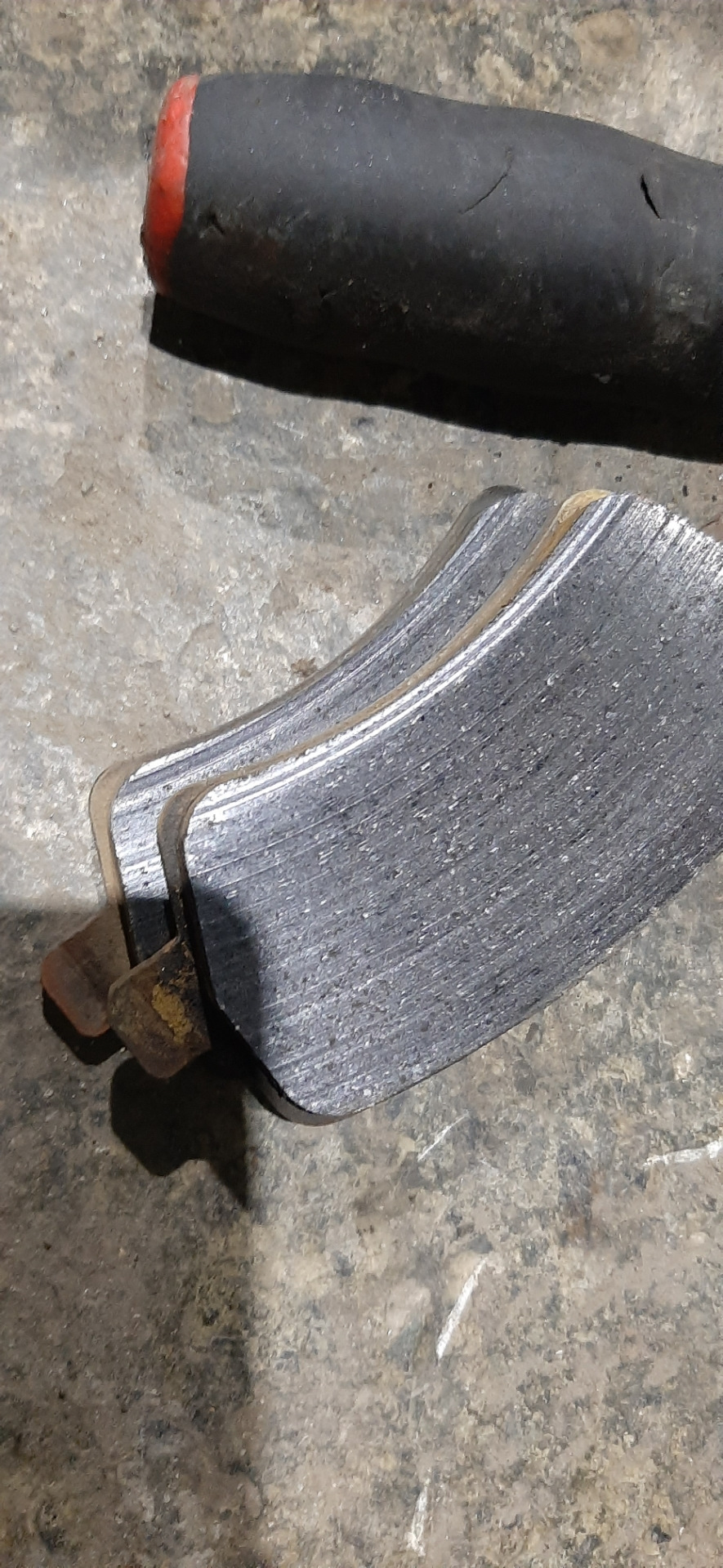

Привет. Позавчера заказал задние тормозные диски с колодками, сегодня заехал поменял в сервис. На левом суппорте одна направляйка была заклинена, думаю скрип из за неё и был при заднем ходе и колодки уже по буртику ширкали, видно на фотках 🤷🏼♂️слесарь прочистил, ну и аккумулятор махнул на то, что у них было "Иксайд"…датчик зарядки обнулили, всё как положено))диски и колодки ТРВ…едем дальше
Запчасти на фото: DF6387

Нет. Чтоб с запасом. А что не так с BMS?
BMS хорошая задумка, но не когда много коротких поездок и холодно. Я закрываю датчик освещённости чтобы батарея заряжалась постоянно. На дальняк можно и поберечь генератор.
Батарея оригинал с 2015 года, без предсмертных признаков.
(начинает холодать, активируется тема батарей!))))
den9636
BMS как раз не "потянет" АКБ с запасом
Не вникал в суть bms. Существует ли калибровка аккумулятора в Vida?
www.drive2.ru/l/2250414/
Штатного же АКБ с ёмкостью 100 Ah у нас нет + заряжаем АКБ неправильно + забываем про датчик BMS, и в итоге на баррикады во главе с предводителем Маратом banderlog13 под флагом "нет BMS")))
Andrei-78RUS
По разговору с электриком в сервисе понял что через Vida видно остаточную ёмкость аккумулятора.
Тоже хочу Exide но 100 а/ч, или Topla
Чтобы потом примкнуть на сторону противников системы BMS?)))
