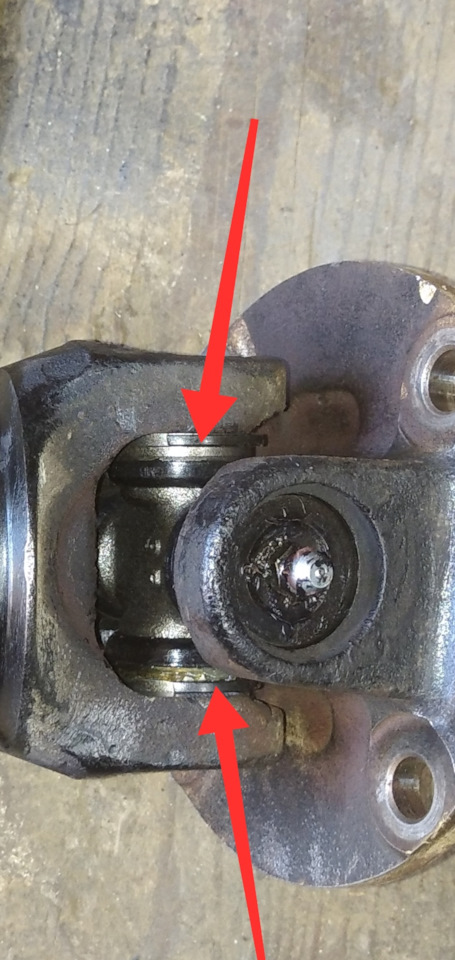

Дано: вибрация при разгоне в режиме AUTO, в режиме 2WD тихо. Понимаем что кардан приболел. Лезем в яму, видим пыль кирпичного цвета в районе крестовин, понимаем что крестовинам кирдык. Снимаем. Обе в жёстком клине, как он крутился я хз. По совету ребят что крутят карданы для спецтехники, обратился в компанию "Мотокард". Установили они мне крестовины GMB со стопрными кольцами внутри вилки и масленкой. Без кернения. Отбалансировали. Сказали шприцевать каждый раз, когда меняешь масло в двигателе и будет счастье. В следующий раз при замене крестовин балансировка не нужна. Установил в машину — вопросов нет, всё тихо и спокойно.

1) Какая разница 2WD или 4WD включено?! Кардан крутится всегда.
2) Не вижу никаких стопоров. Снаружи делается проточка и ставят стопора, как раньше на Жигулях, например.
1) Крутится всегда, но под нагрузкой или без. Как трипоид… при накате не бъет хотя крутится, а внатяг бъет (тут конечно от степени износа все зависит).
2) стопора стоят с внутренней стороны вилки. Проточки сделаны в чашках крестовины.

1) сам недавно столкнулся с такой же неисправностью. Только у меня вибрация была не зависимо от 2WD или 4WD включено. Хотя у меня и в 2WD 7% крутящего момента назад передается в движении, как и в 4WD. Так что мне вообще не понятно, зачем эта шайба тогда нужна, чтоб только тронуться на переднем приводе?
2) В первый раз вижу такую конструкцию. Здорово придумано. Да и при регулярной шприцовке больше замена может никогда и не потребоваться. А если и потребуется, то можно будет самому сделать. Жаль, мне не предлагали подобного. Да я собственно и не искал, нужно было срочно делать.
1)читал вашу запись тоже
2) да так и сказали, что менять можно уже самому, а если регулярно шприцевать, то сносу не будет.

Менял пол года назад крестовины сам в гараже, авто 7года, пробег за 200, крестовины родные были. Менял потому, что при проверке чувствовался легкий люфт. При снятии, было заметно подкусывание одной крестовины.Но суть не в этом.
Родные крестовины отходили более 200т за 13 лет без всякой доп.смазки и ежегодного обслуживания.
Цена вопроса: 2 крестовины, штангенциркуль и пол дня в гараже. Без балансировки после замены. Вибраций нет.
Сказали кернение было заводское. Мои прошли 237т. 2008 г. Дай бог чтоб эти прошли столько же, но я в этом оооочень сомневаюсь.
На сколько я знаю, обычно крестовины летят в корзину именно из-за отсутствия смазки. Больше причин сам не видел (хоть и всего видел не много =) ). Наверно, если крестовина не откровенный картон, то со смазкой им и ломаться не за чем. А на ваших ещё и тавотница есть. Остаётся только не забывать регулярно её добавлять и бед знать не будете. Я так думаю.
