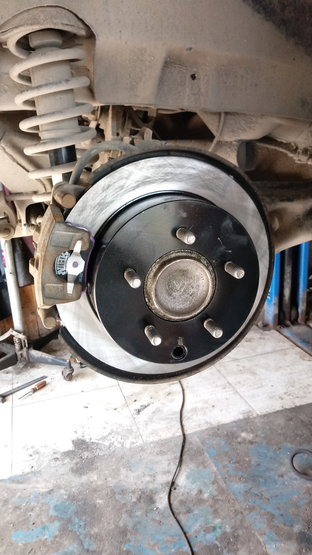

Приезжаю к мастеру, говорю у меня в переднем правом колесе писк какой то, может камень попал.Мастер говорит с улыбкой, может пискун?Да ну говорю, какой пискун, 8 тыс назад вместе с маслом меняли Тормозные диски- MITSUBISHI MN116329 и колодки, решил попробовать NISSHINBO NP3009.Снимаем колесо, Да ну на фиг. Внутренней колодки нет, все до пискуна стерто.Как?Может суппорт клинит?Проверили суппорта все отлично, слева тоже подходит уже и ЭТО ЗА 8000 Т.КМ.А самое поганое как эти колодки пожрали оригинальные новые диски, все в бороздах и выработка на дисках как будто они уже 30 к прошли.Мой водительский стаж 21 год, в среднем передние колодки у меня ходят от 25000 до 40000км, а тут, жесть вобщем.Мой Личный Рекорд 8000.До этого стояли NIBK PN3469, прошли 25000 ну уж очень сильно они колесные диски пачкали, постоянно черные диски были.Сейчас взял на замену AKEBONO AN-650WK и заодно поменял тормозную жидкость MOBIL 150904R.Посмотрим как они себя поведут.

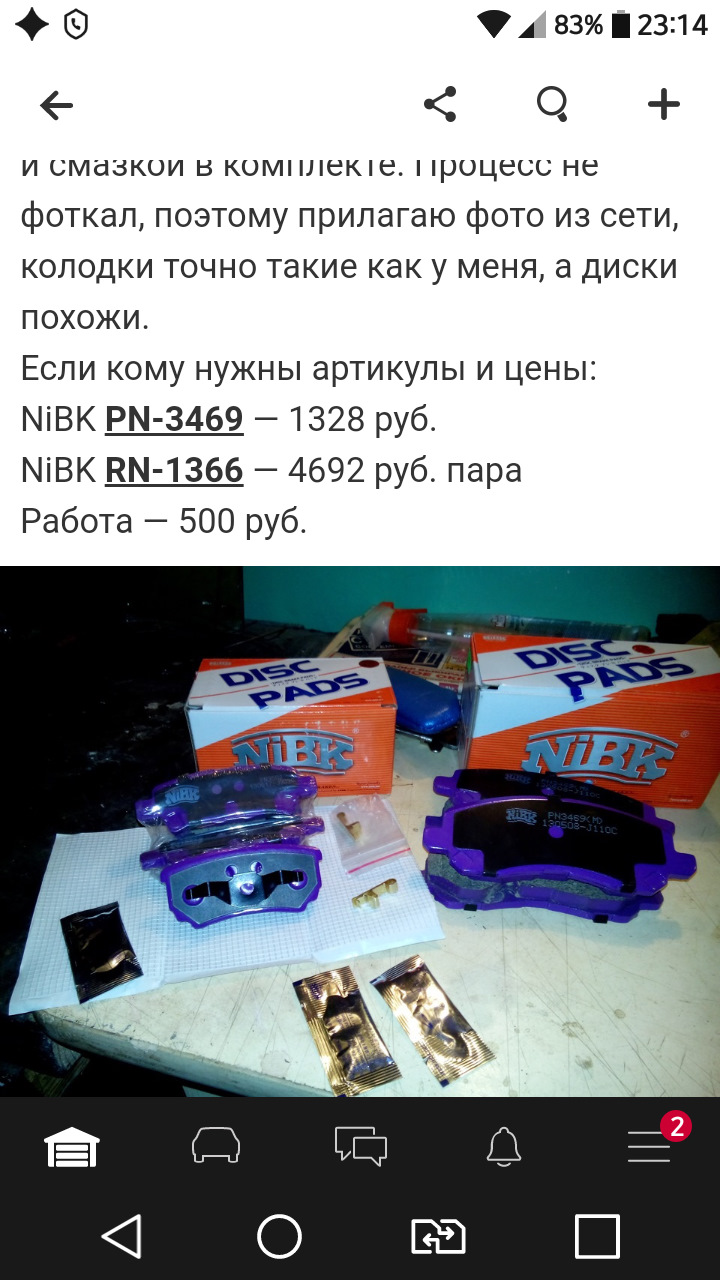

Вот такие в круг ставил ; писали что поскрипывают, Ан нет, ни пыли ни скрипу
